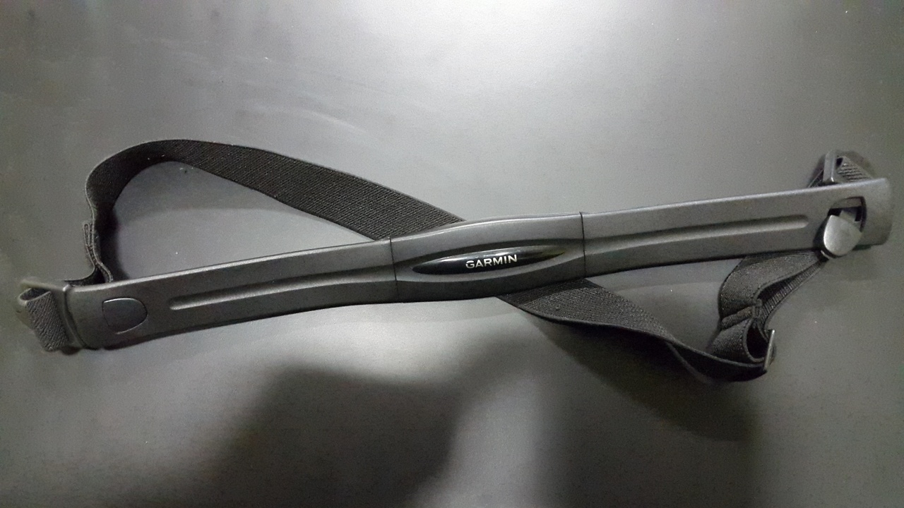

Бегая на днях на эллипсом тренажере с этой штукенцией на груди для измерения пульса

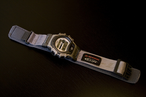

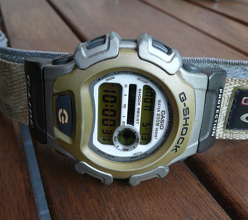

В общем, новыми они выглядели так (фото из сети)

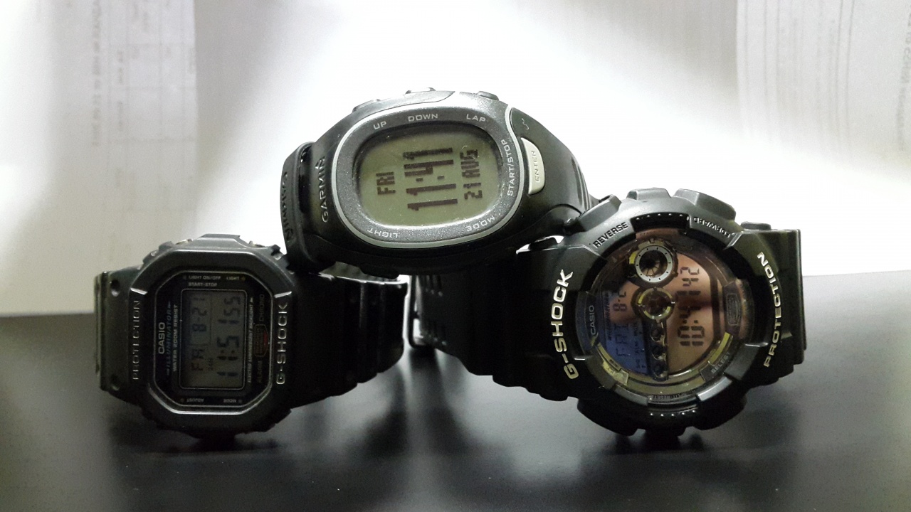

К тому моменты в наличии уже была пара Касио (брутальные и сдержанные) и один Гармин (часы-пульсометр).

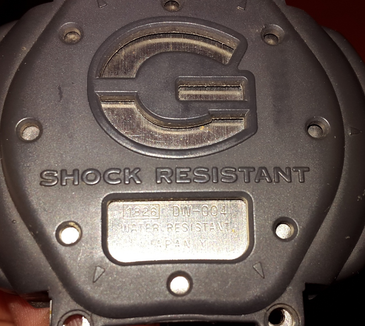

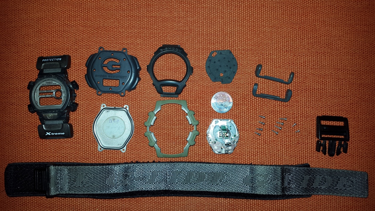

Но нахлынуло). Дай, думаю, реанимирую стариканов.
Препарировал
ID:	1104115 Нажмите на изображение для увеличения

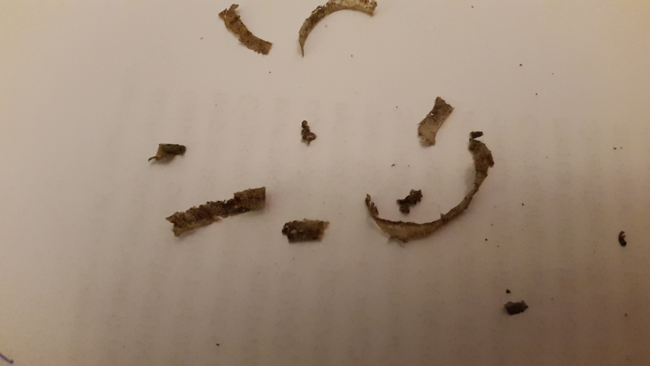

Снял старую клейкую изоляцию (являла собой УГ)

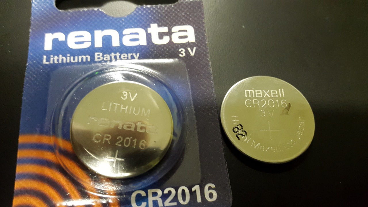

Купил Ренатку)

Собрал. Самое сложное было - установить уплотняющую резинку в пазик. Она была при предыдущем разборе установлена не четко. Поджалась и растянулась.
Но удалось.

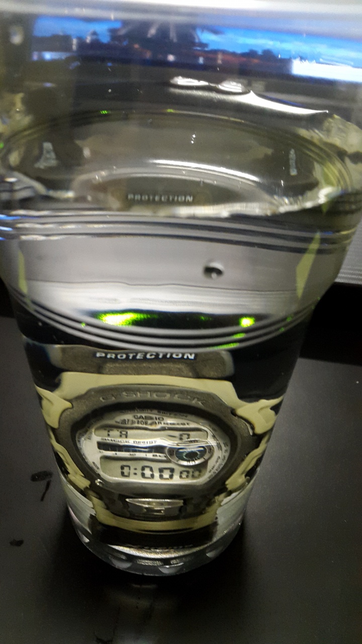

Пора испытать водой. Моря нет рядом, поэтому стаканОм ободемся)
Понаживаем кнопочки в воде
Есть! Держат!

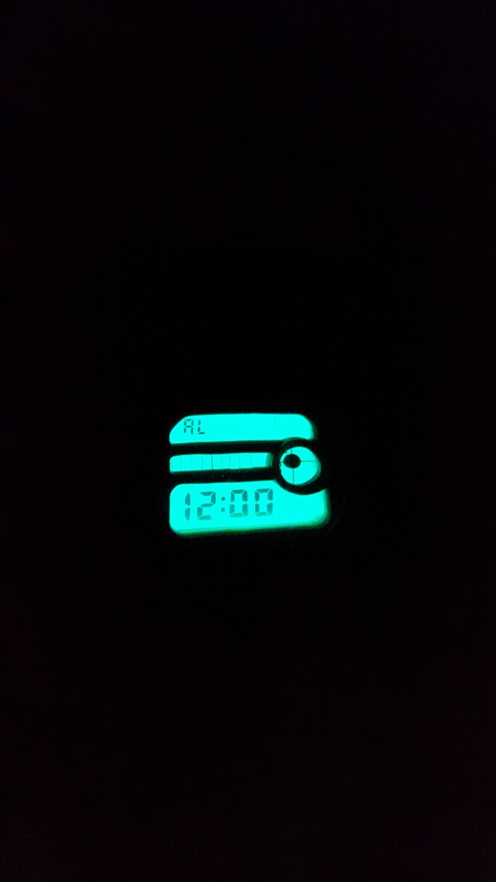

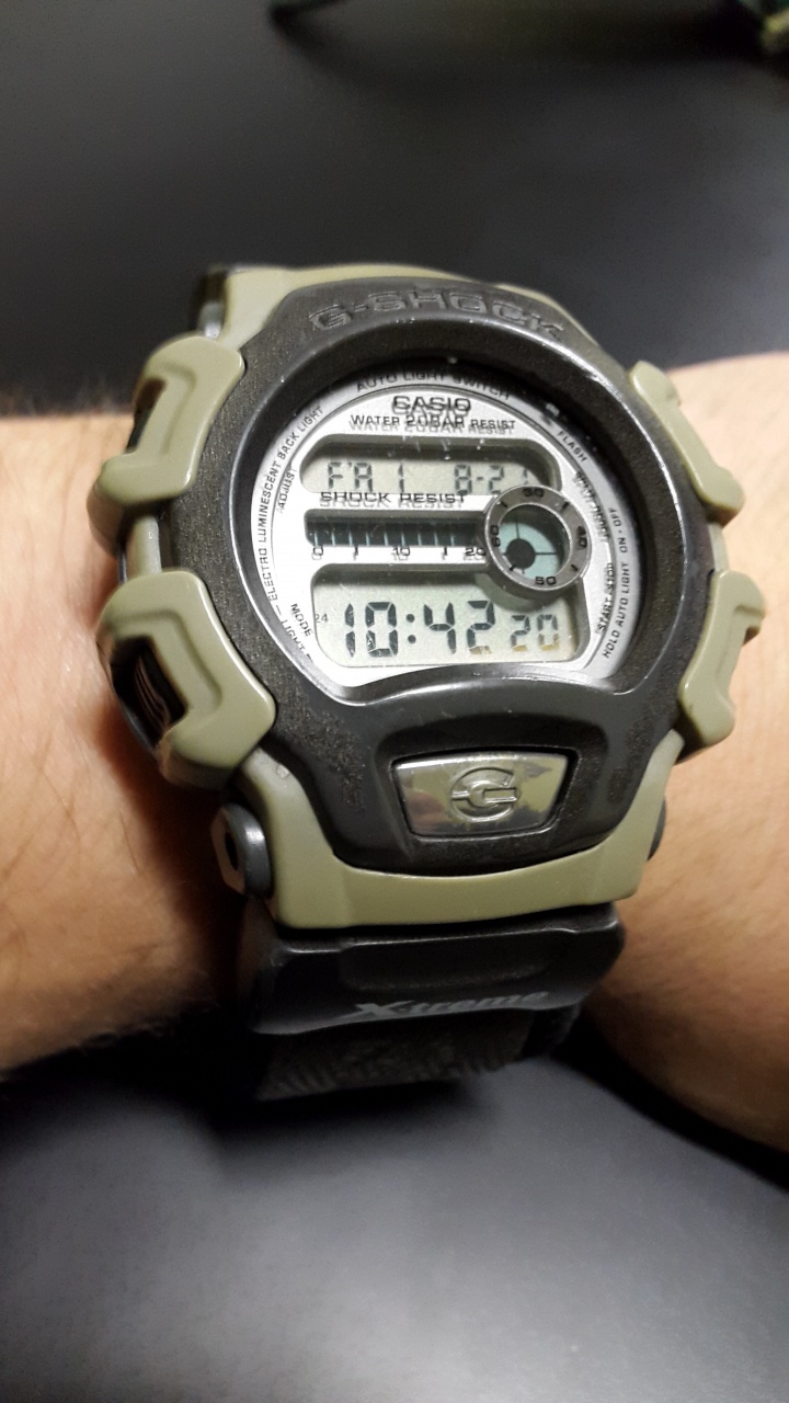

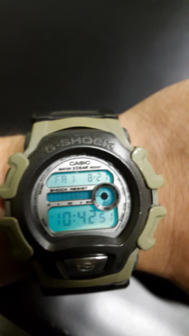

Ставим на ремень. Да будет свет)
ID:	1104126 Нажмите на изображение для увеличения
Доволен. Вроде, ничего особенного, но радостно)
