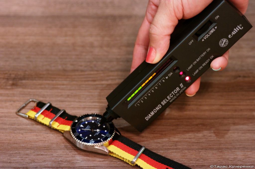

Есть очень простой и быстрый способ определения "сапфир - минерал", который на мой взгляд гораздо объективнее, чем тест каплей воды.
Для этого нам понадобится прибор "Diamond Selector". Здесь видео о нем.
Для начала я взял бриллиант довольно таки хорошей чистоты
Прикасаемся кончиком тестера и видим, что шкала справа полностью горит красным. При этом прибор издает звуковые сигналы, даже если загорается один красный сегмент. Т.е. наш прибор полностью исправный.
Далее тестируем Ориент с минеральным стеклом. Чувствительность настраивал так, чтобы горели 3 или 4 желтых сектора. При касании минерального стекла кончиком прибора, на шкале ничего не изменяется, как горели зеленые индикаторы и несколько желтых, так они и горят. Никаких звуков прибор не издает
Минерал
Горит 2 красных индикатора и прибор "пищит"
Сапфир
Минерал
Сапфир
Минерал
Сапфир. Горит красный индикатор и прибор издает звук.
Хардлекс у Сейко ведет себя точно так же, как и минеральное стекло. Красные индикаторы не горят

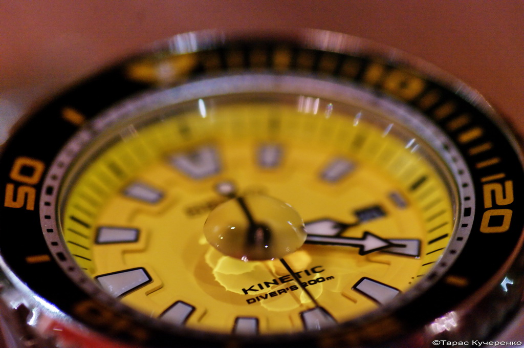

Проверял каплей воды. Перед тестированием протирал микрофиброй и жидкостью для стекол каждые часы. Воду брал очищенную осмотическую с показателем ppm 10 (примесей почти нет)
Orient
Минеральное стекло. Все зависит от объема капли, чем она больше, тем сильнее расплывается
Orient
Сапфир . Вроде бы капелька больше похожа на "ртутную", чем на фото выше
Orient
Минерал . Здесь капля растеклась так, что почти не видна
Orient
Сапфир. Капелька "сбитая"
Orient Mako
Минерал. Капля полностью расплылась
Orient
Сапфир . Вроде бы не поплыла
Seiko
Хардлекс . Здесь, как и на предыдущем снимке сапфира капелька особо не плывет

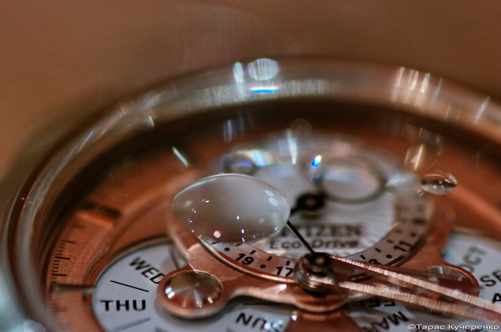

Citizen
Сапфир
Victorinox
Сапфир

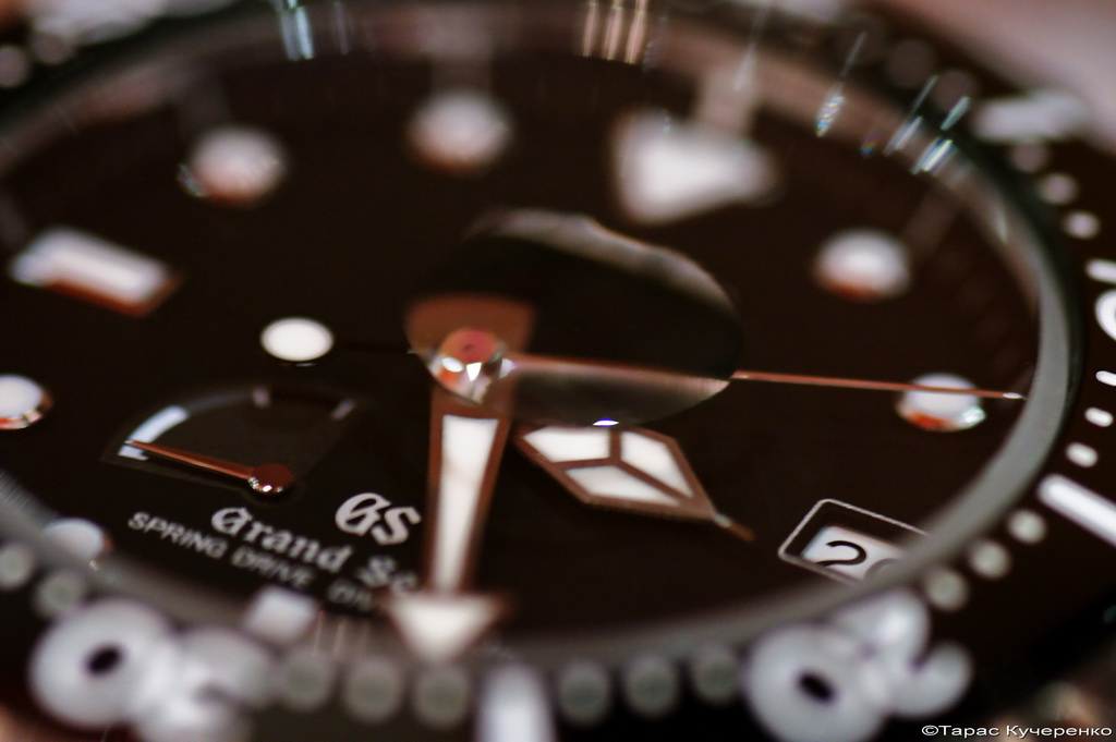

Grand Seiko
Сапфир . Капелька расплывается Но мы то знаем, что здесь не минерал
Вот так то Для меня тест каплями воды не является объективным. Я больше Даймонд селектору склонен доверять.
Спасибо большое всем за внимание! Надеюсь было познавательно. Всем добра и успехов!

Тарас,спасибо за произведенный эксперимент и отчет.
Для себя я усвоил,что точность определения "минералка-сапфир" с помощью капли воды являются:
1. Чистота воды.В идеале это дистиллированная года (Н2О).
2. Чистота поверхности стекла.
3. Наличие антибликового покрытия на внешней поверхности тестируемого стекла.
4. Исходная температура проверяемых стекол.
Соблюдая и выполняя эти 4-е пункта ещё ни разу не ошибся в определении материала стекол "минералка-сапфир".
Правда сделаю поправку,всё описанное мною имеет место быть в отношении новых стекол,не имеющих микроцарапин и потертостей.
А вообще то,прибор интересен и для коллекционеров уместен.

Спасибо!
У меня есть такой прибор!
Отлично справляется, стоит дешево.
Но Вы еще не сказали, что на нем есть колесик, который нужно перед тестированием поставить в определенное положение в зависимости от размеров испытуемого объекта и температуры окружающей среды!
И это очень важно, потому что если его выкрутить на максимум, то пищать может и на минерале.
В инструкции к прибору есть таблица насколько его ставить перед тестированием.

И что, этому прибору пофиг, нанесено антибликовое покрытие снаружи или нет? И ему даже не важен состав и толщина антибликового покрытия? И он однозначно определит тип стекла без каких-либо повреждений стекла и антибликового покрытия?
Что-то терзают меня смутные сомнения...
Этот пользователь сказал Спасибо! probe за это сообщение:
oldfox (20.08.2015)
Старый 20.08.2015, 18:39
Аватар для Тарас Кучеренко
Регистрация: 08.03.2009
Сообщений: 14,809
Сказал(а) спасибо: 68,454
Сообщение от ghost38 Посмотреть сообщение
Вы правы.
Я ссылку на видео дал, там учат обращаться с ним.
А насчет выкрутить, так если колесо повернуть посильней, то прибор и без проверки начинает пищать.
Сообщение от probe Посмотреть сообщение
Нет у меня часов с наружным антибликом, а так бы проверил. Раскручивать ради этого часы с внутренним антибликом, чтобы изнутри проверить не очень то хочется
Принцип действия прибора основан на измерении теплопроводности. Антиблик нанесен тончайшим слоем и возможно он не будет влиять на теплопроводность.

Ему все равно, есть антиблик или нет, определяет правильно, я проверял, были у меня часы с внешним антибликом.
Для меня тоже капля воды тоже перестала быть объективной после прибора ))
Вообще где-то была тема, про каплю воды и определение сапфира. Пришли к выводу, что все это "вилами на воде".
Зависит от антиблика, от размера капли, от способа нанесения.
