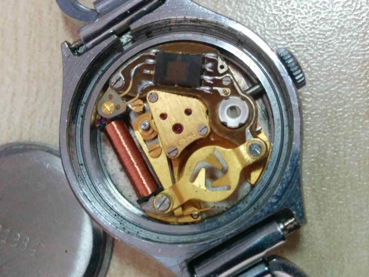

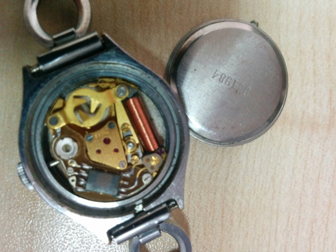

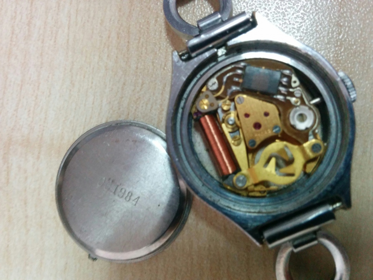

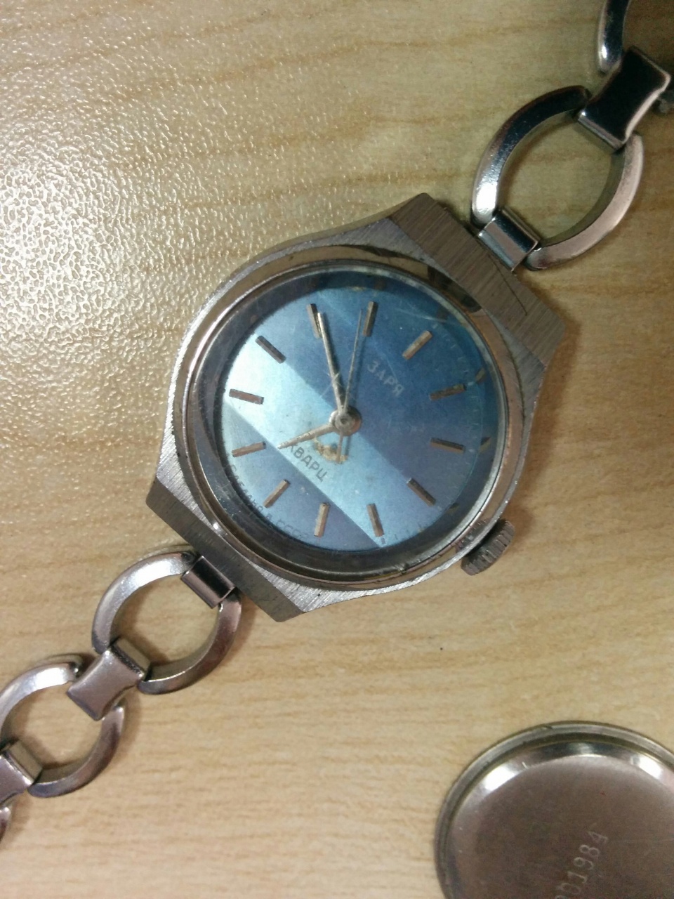

Добрый день!
Можете помочь советом?
У коллеги есть часы Заря старые, села батарейка, в мастерской старую выкинули и сказали что на замен у них нету. Хочу узнать в другом городе на заказ батарейку.
Вы как профессионалы, можете сказать название тип батарейки, какая необходима этим часам?
Заранее спасибо за ответ!

Снесите в другую мастерскую, пусть подберут наощупь.

ag4 попробуйте. это же женские, маленькие должны быть. Но лучше линейкой и циркулем измерьте размеры отсека.

SR1130SW/G10/389
Если не ошибаюсь то это та батарейка что вам нужна.

Зачем советовать , если незнаите....
AG3 туда идет, но сами не замените , к мастеру .

Да, G3, но ставится она по-дурацки - минусом вверх. К тому же нельзя терять изоляционные втулки на винтах контакта минуса - он должен быть изолирован от корпуса.

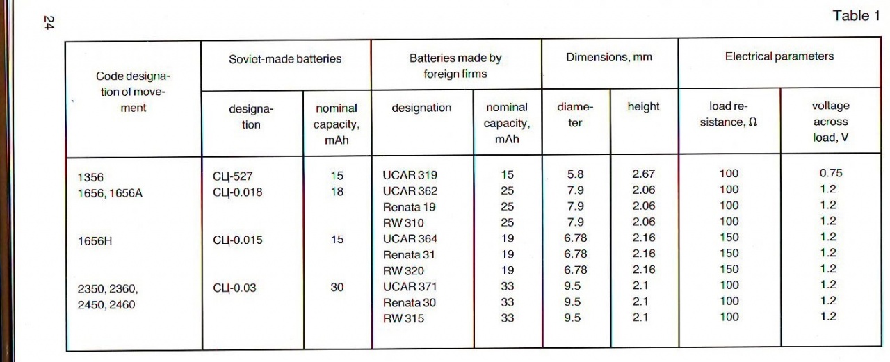

Спасибо всем за ответы! Парралельно связался с заводом Зари по имейлу, мне прислали таблицу, получается батарейка СЦ-527, SR527SW если судить по типу механизма на фото!

Сообщение от darkdeniss Посмотреть сообщение
Это как так у вас получилось? И где вы в таблице увидели ваш механизм 1956?
Очень интересно как вы пришли к такому мнению...
Таблица соответствия элементов питания (Часовых Батареек)
Вам уже ответили - G3 или аналоги.
Механизм 1956, батарейка родная сц21, но таковых уже давно нет, вартв, рената - 392, китайские - G3.
