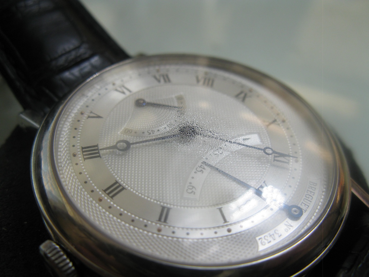

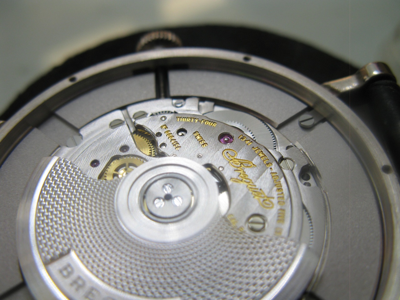

Любые могут запотеть, это от владельца зависит, а не от бренда.
Из недавнего - Breguet:

Эти 3 пользователей сказали Спасибо! Андрей Крукович за это сообщение:
Hugo Braun (16.08.2015), sorcer (17.08.2015), Тарас Кучеренко (16.08.2015)

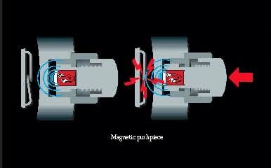

А установку времени делать дистанционно пультом, с компьютера по bluetooth или через радиосинхронизацию.
есть вроде часы, где стрелки переводятся магнитиком через стекло
или технология герметичных магнитных кнопок Breitling, где кнопка не имеет механической связи с механизмом, на кнопке расположен магнит, который при нажатии замыкает геркон внутри корпуса часов
