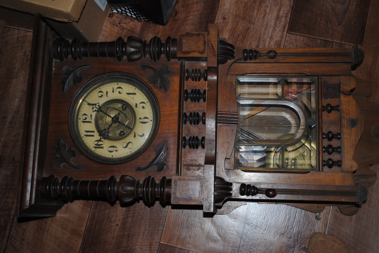

Приобрели часы, но нигде не можем найти оригинальной фотографии, на механизме выбито B12. Сверху часов должен быть балкон которого нет,и внизу должна быть какая то декорация,она у нас отсутствует. Может у кого есть такие часы?Посмотреть хоть как это все выглядело раньше. С зади надпись на немецком что имеются позолоченые детали.А что именно покрывали позолотой подскажите пожалуйста,а то чтоб я при чистке механизма не испортил .

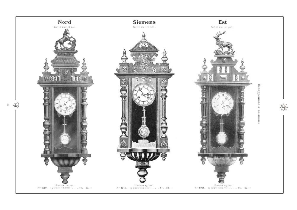

Добрый день!
Чернильный штамп на задней стенке принадлежал торговому дому (магазину), продавшему часы. Uhren ung Goldwaren - это "часы и изделия из золота" по немецки. Выше написано имя магазина, к сожалению, неразборчиво. Очевидно, часы приехали из Германии.
По поводу недостающего навершия часов: они были все похожей стилистике. Вот, к примеру, страница из каталога 1910 года, у одного и того же корпуса на выбор могло быть несколько видов наверший.
С ув,
Олег
