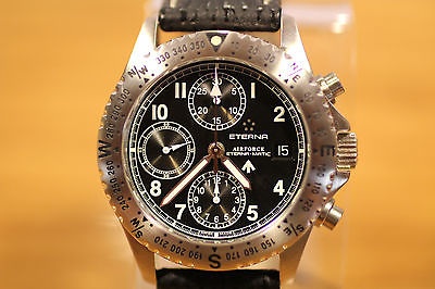

Сломалась головка Eterna Airforce Chronograph Watch 8418.41.40.1106
Уважаемые форумчане!
Сегодня после 4 летней эксплуатации сломалась при попытке подвода часов головка на моих Eterna Airforce. Как известно, она на пружине и закручивается. Мастер сказал, что это частая проблема. Попытался поискать на eBay - там только простые головки. Какие возможные пути решения проблемы?Нажмите на изображение для увеличения

вставить в корпус простую трубку, поставить обычную головку без резьбы и забыть навсегда о проблеме поломки резьбы

Ну почему же, есть масса способоа по восстановлению вплоть до оригинала

ну, раз оригинальная резьба оказалась недолговечной (сколько десятков раз ее открутили-закрутили за 4 года?), то не вижу смысла ее воспроизводить

eterna, старейшая марка! ни разу не было случая чтобы не приходили детали на нее! заказывайте оригинал и меняйте (Ни каких колхозов по замене на "что нибудь" устраивать не рекомендую) почему летит резьба: чаще всего удар причем может и без видимых последствий, удар именно в головку. Отсутствие сервиса (грязь и влага и пот с частичками кожи (все это как нестарайся но попадает на резьбу) также в полне возможно просто туго закручивали и постепенно резьба просела и далее сорвали.

Сам сталкивался с данной проблемой на таких же часах, после пары лет использования. В мастерской починили за три дня, головку оставили оригинальную. Сказали, что туго закручивал, хотя обращался очень аккуратно, да и откручивал ее не более десятка раз, время и дату переставить.

если резьба внутреннего типа (внутри трубки) - то неудивительно, такие резьбы недолговечны

Если нет оригинала, берётся донор с меньшим диаметром чем оригинал. Высверливаем оригинал под диаметр донора, запрессовываем донор - получаем практически оригинал. Всё просто. Или меняем втулку и головку впаре на неоригинал
