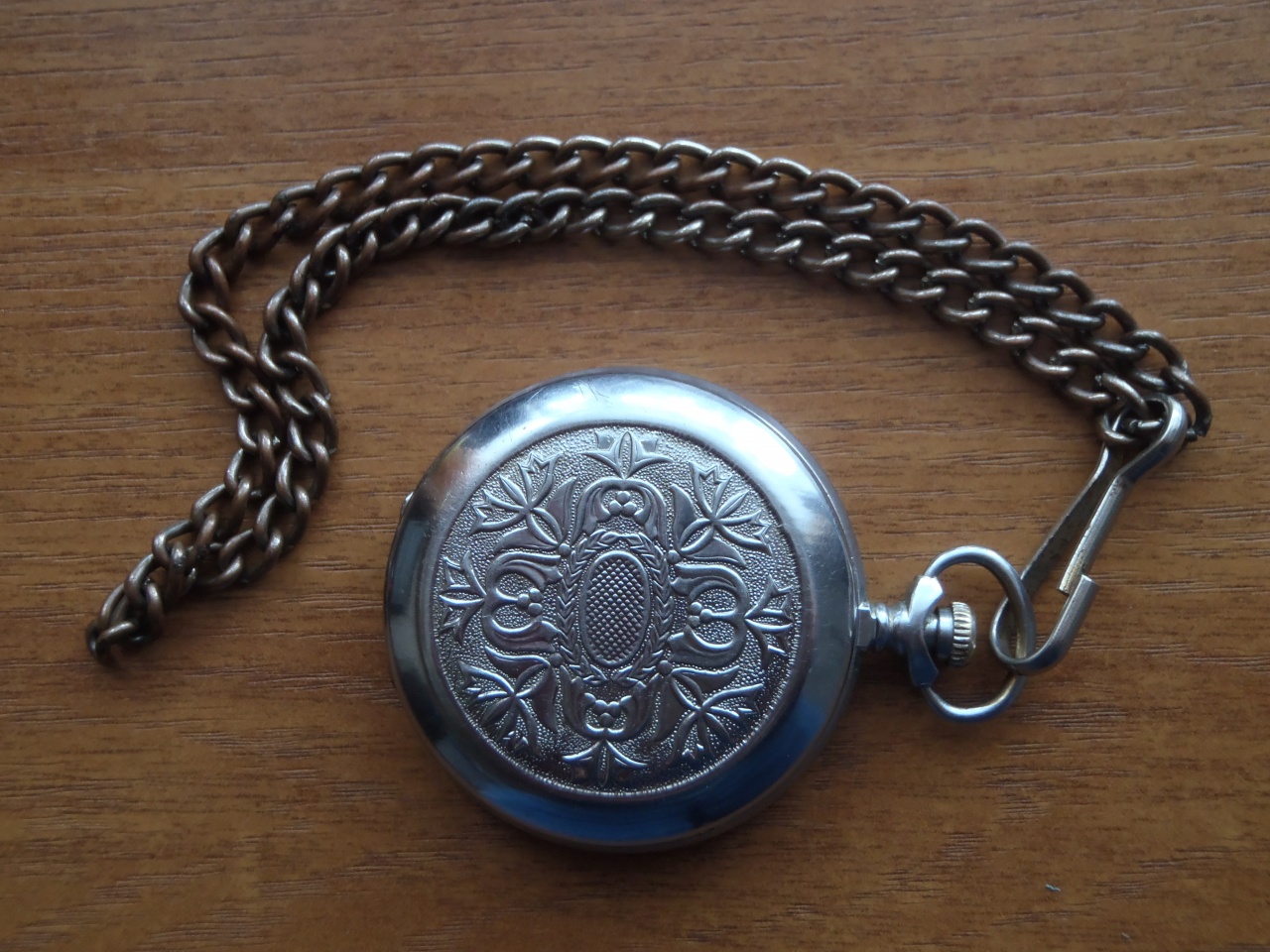

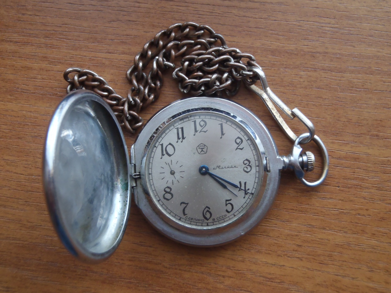

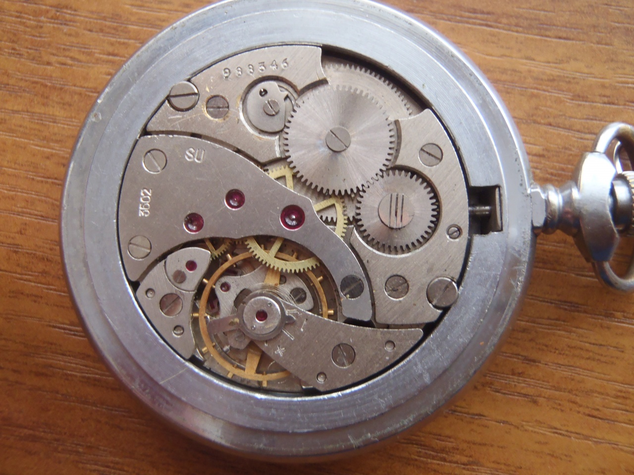

[ATTACH][ATTACH]Нажмите на изображение для увеличения
Спасибо всем, кто откликнулся! Выложил фото, помогите определить примерный год выпуска, чтобы искать донора... А может у кого-то есть на продажу???

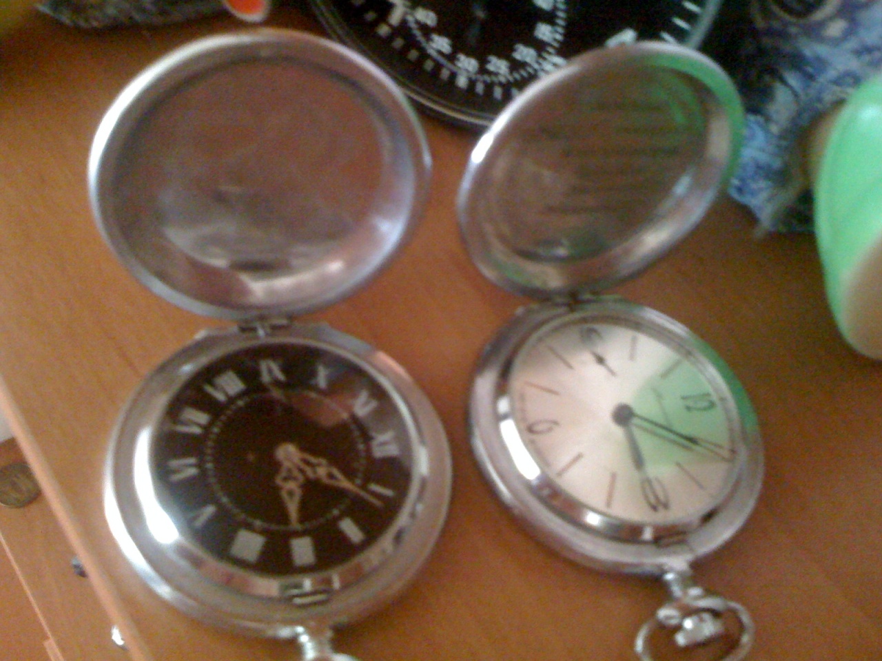

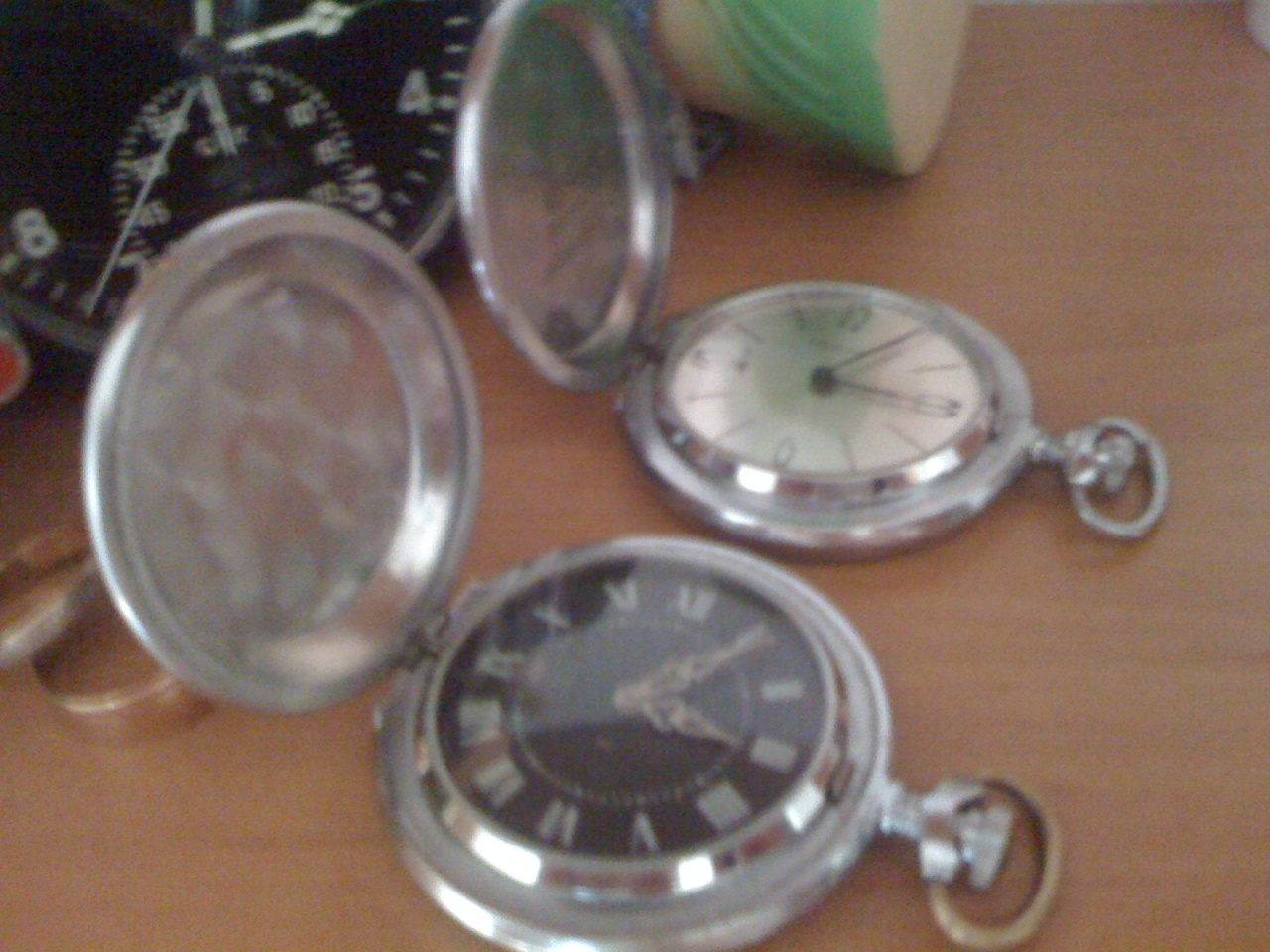

Мои свежесмазанные красавицы,помыты ,почищенны были давно,масла не было,недавно прикупил,позавчера смазал,сейчас смотрю за ходом,пока все отлично

Ваша Молния из 80-х. Да, можно найти донора "ходячего". Но Молнию на ходу вряд ли за 300 руб. купить. Но до 1000 руб. точно можно.

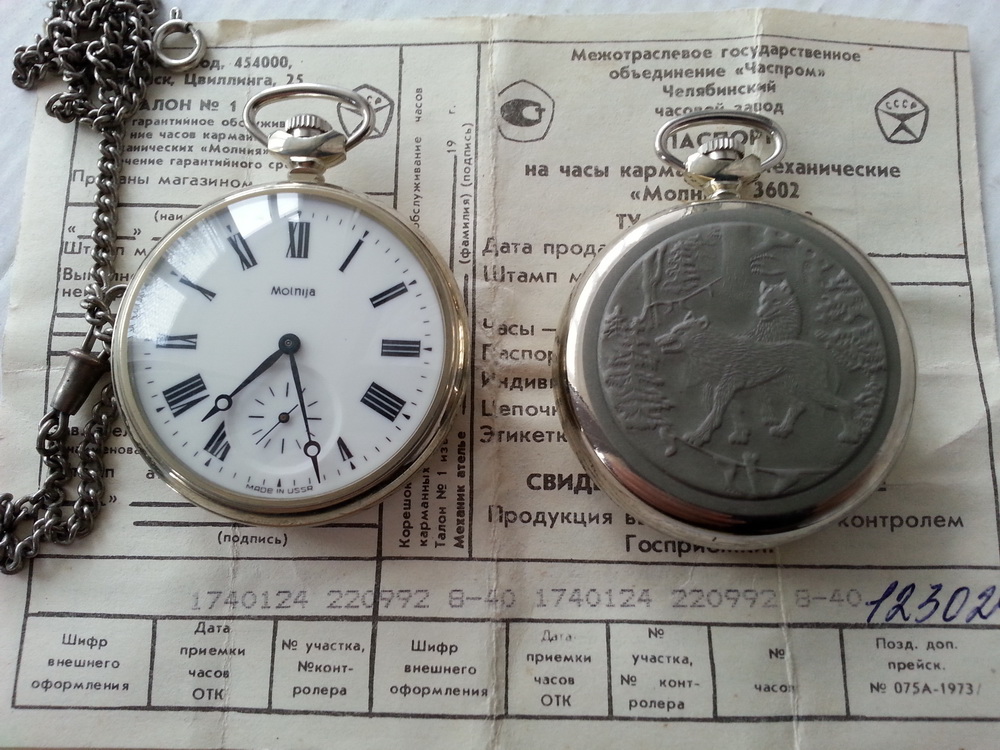

Спасибо! Да действительно, эти часы 80-х годов, думал смогу установить точнее, но в принципе не так важно. Если у кого-то есть на продажу донарские, рассмотрю все варианты. Папы нет уже давно, часы встали еще при его жизни, по этому торопиться уже некуда, будим искать....Да и еще интересует молния из серии охота "волки", лично для себя в рабочем состоянии...
