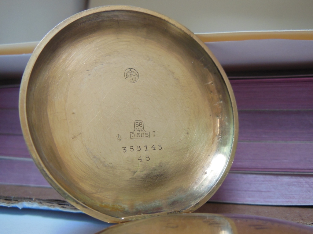

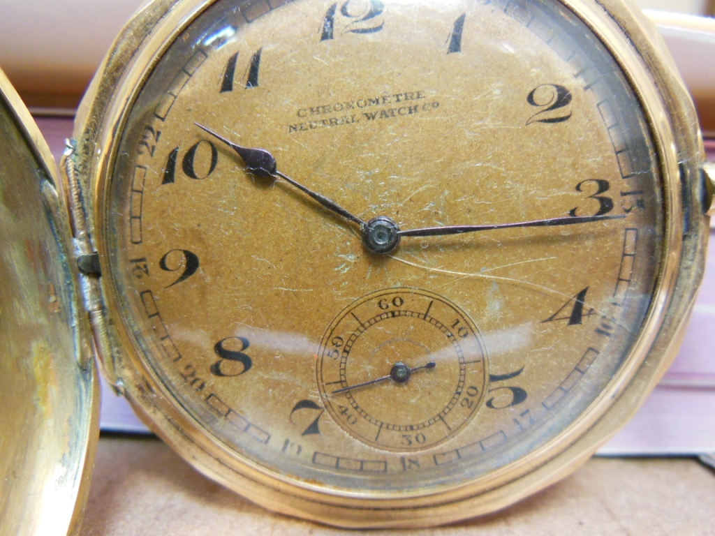

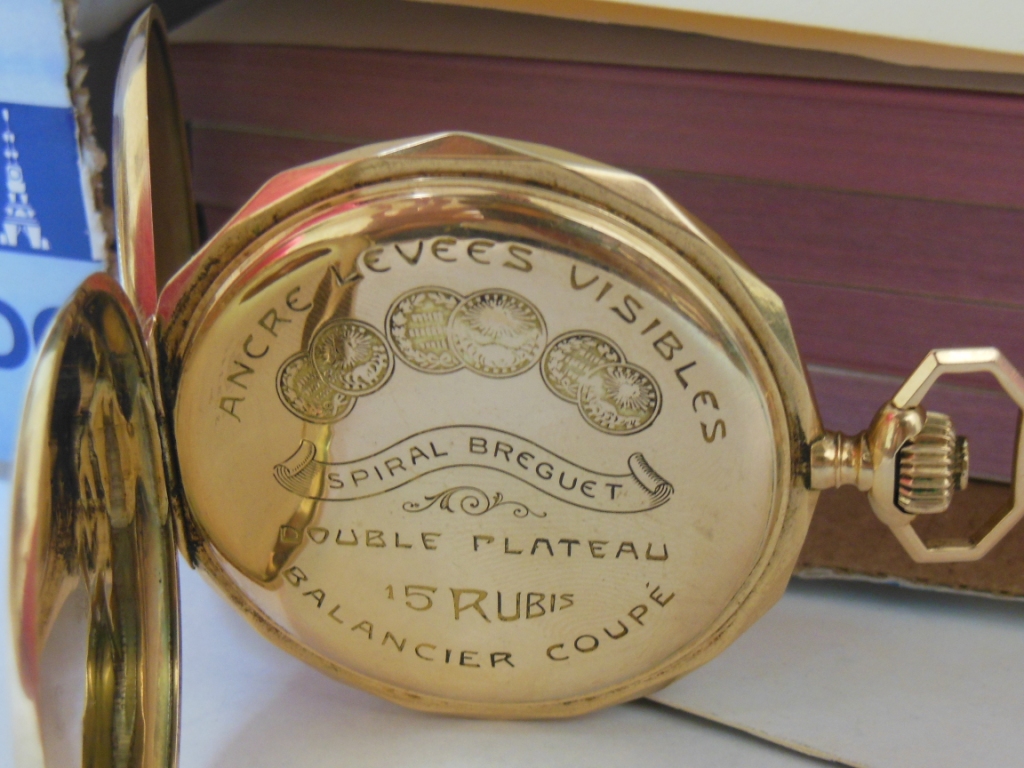

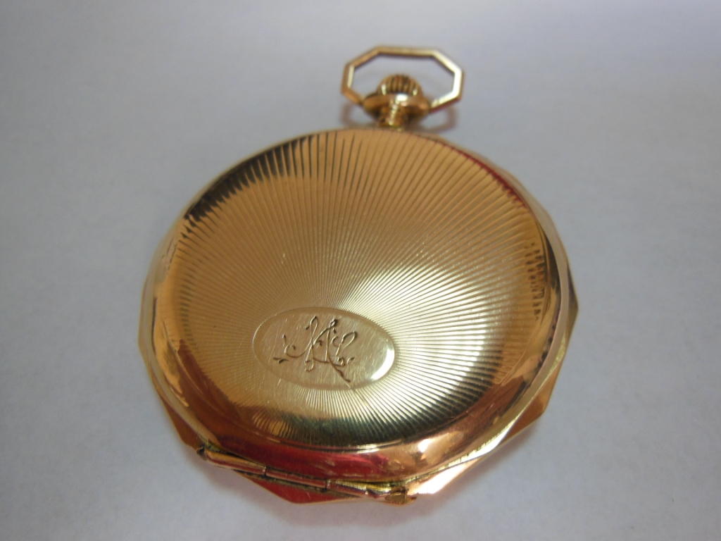

Есть вот такие часы. На ходу, без повреждений. Смущает отсутствие производителя. На сколько больше от стоимости лома золота есть смысл за них просить, чтобы цена была в пределах разумного?
Буду благодарен экспертам за мнение.

А на цифф - те , разве, не написано?

"Neutral watch Co"? Гугл не знает ничего о такой компании. Сделал субъективный вывод, что это культурное обозначение NoName 100-летней давности. Поэтому и прошу помощи специалистов.

+100 дол к лому

Просто интернета в те времена вообще не было, а Гугла в частности.
Посмотрите в сети все, что связано с разветвленным семейством Gagnebin. В начале века существовала контора под азванием Les Fils de Numa Gagnebin. Вроде как базировались в Tramelan, ибо сын Numa Gagnebin - Georges Gagnebin и Armand Nicolet (не путать с Чарльзом), приходившиеся друг другу кузенами, делали свой бизнес именно там. Какое участие в Les Fils de Numa Gagnebin принимал Джордж, я не знаю. Там история с марками (Numa Watch, Niga и т.д.) путанная из-за множественной перерегистрации прав после смерти Джорджа.
Будете искать, не спутайте с Numa Jeannin (Olma) из Флерье, это другая компания.

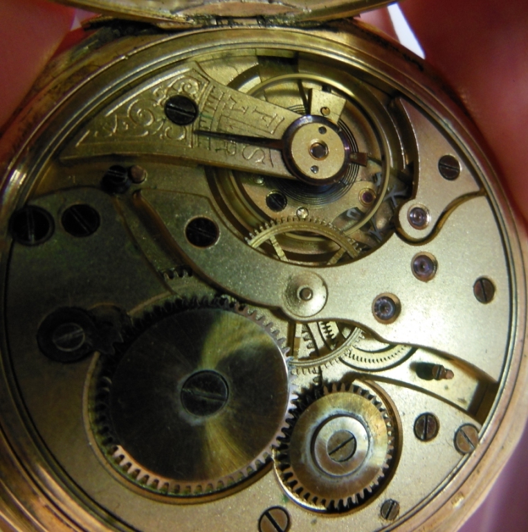

Ещё один вопрос. Вес с механизмом 65 грамм. Не разбирались для взвешивания. Какое соотношение из этих 65 грамм - золото/механизм?
Надо разобрать и взвесить, так, на глазок, ни кто не скажет.

Neutral Numa Watch SA Tramelan, Schweiz; registriert am 1.7.1935
Neutral (mit Oval) Les Fils de Numa Gagnebin / Numa Watch SA Uhren, Uhrenteile; Tramelan, Schweiz; registriert am 7.6.1915
Явно что-то из этих.
Mixa77 (06.08.2015)

думаю золота не больше 20 грамм
