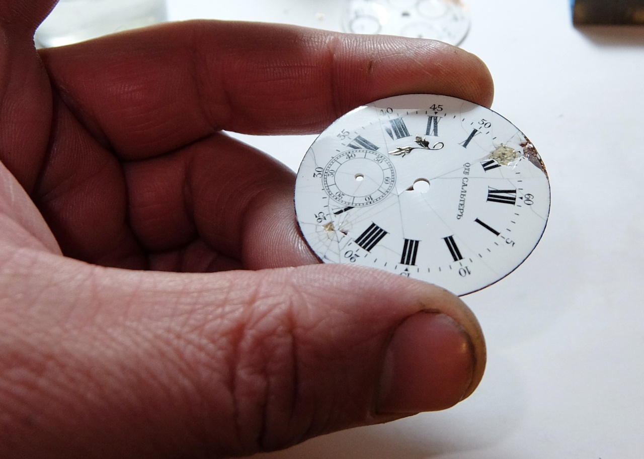

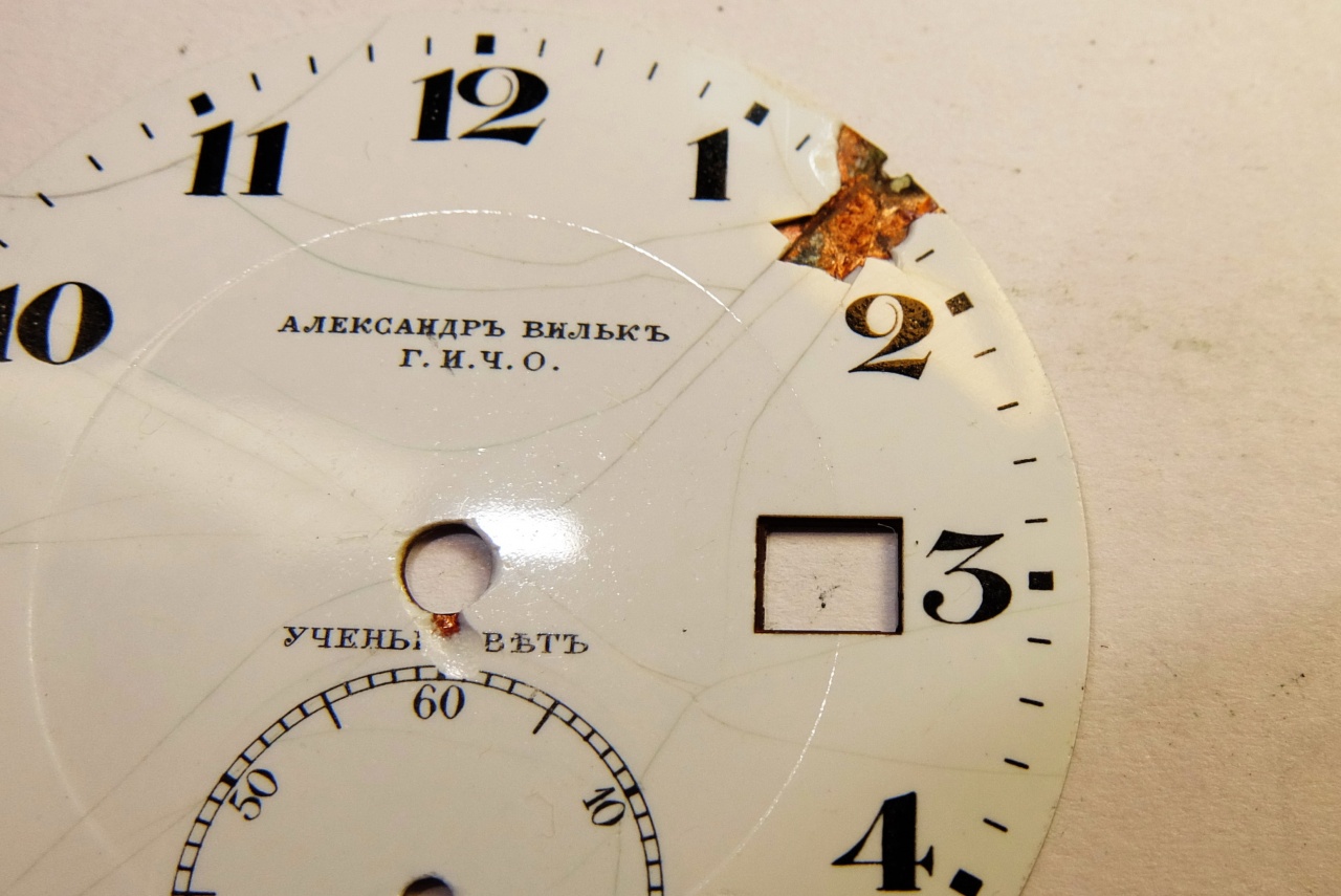

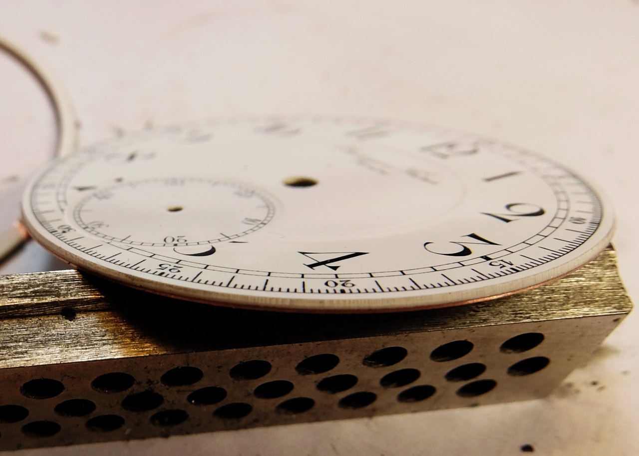

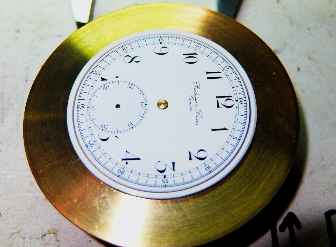

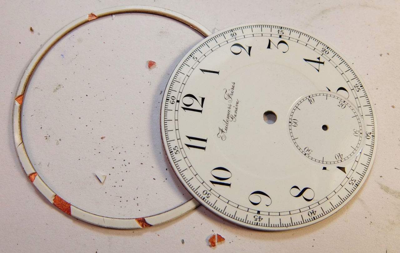

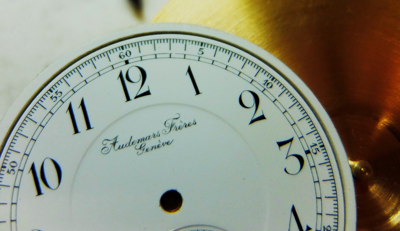

Режем эмалевые циферблаты (керамика)
Мне очень нравиться эмалевые старинные циферблаты, это реальная классика, простая и очень красивая, именно она и придаёт часам неповторимость. Сейчас набирают обороты, спрос переделывания старинных карманных часов в наручные. К сожалению, многие размеры калибров механизмов ограничивают переделку в наручные, из-за их габаритов. И если калибр механизма часов можно уменьшить (переточить), то размеры циферблата довольно сложно уменьшить. Эмаль (керамика) очень сложна в работе, часто скалывается или отходит от медной подложки, старые трещины усложняют работу и всё такое. Но есть способы резать это всё. А также выполнять и обрабатывать сложные углубление и отверстия в циферблатах. При желании можно инкрустировать металлом поверхность циферблата или сменить цифры на нём. В этом разделе я покажу варианты работ с эмалевыми циферблатами, а также различные виды инкрустации металлами. Надеюсь, что это может быть кому-то интересно.

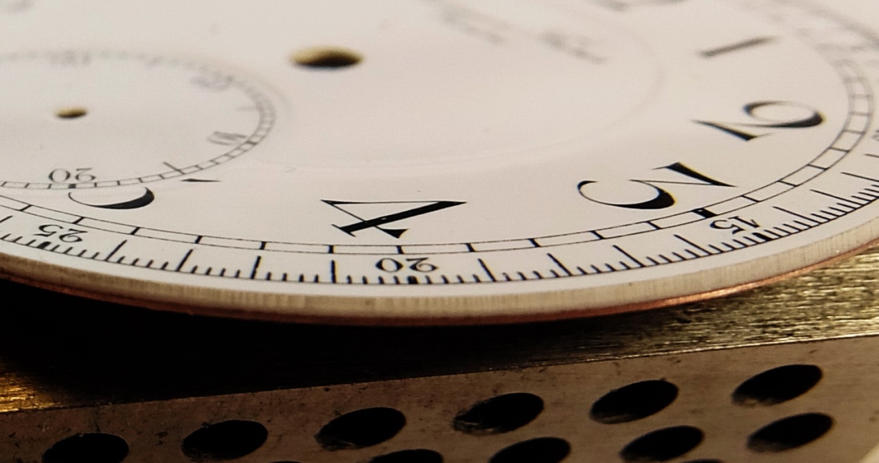

Фото: 1, 2, 3, 4. обрезка циферблата по кругу.
Фото: 5, 6. Вид реза до обработке (шлифовки)

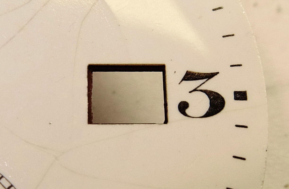

Фото: 7, 8. Вырезка прямоугольного отверстия (календарное окно)
Фото: 9, 10, 11, 12. Инкрустация поверхности циферблата металлическими элементами. (пробные варианты)

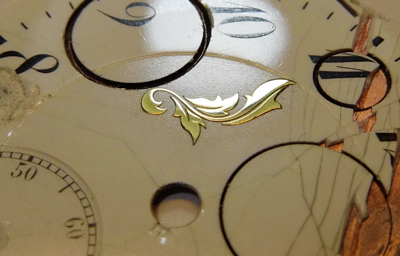

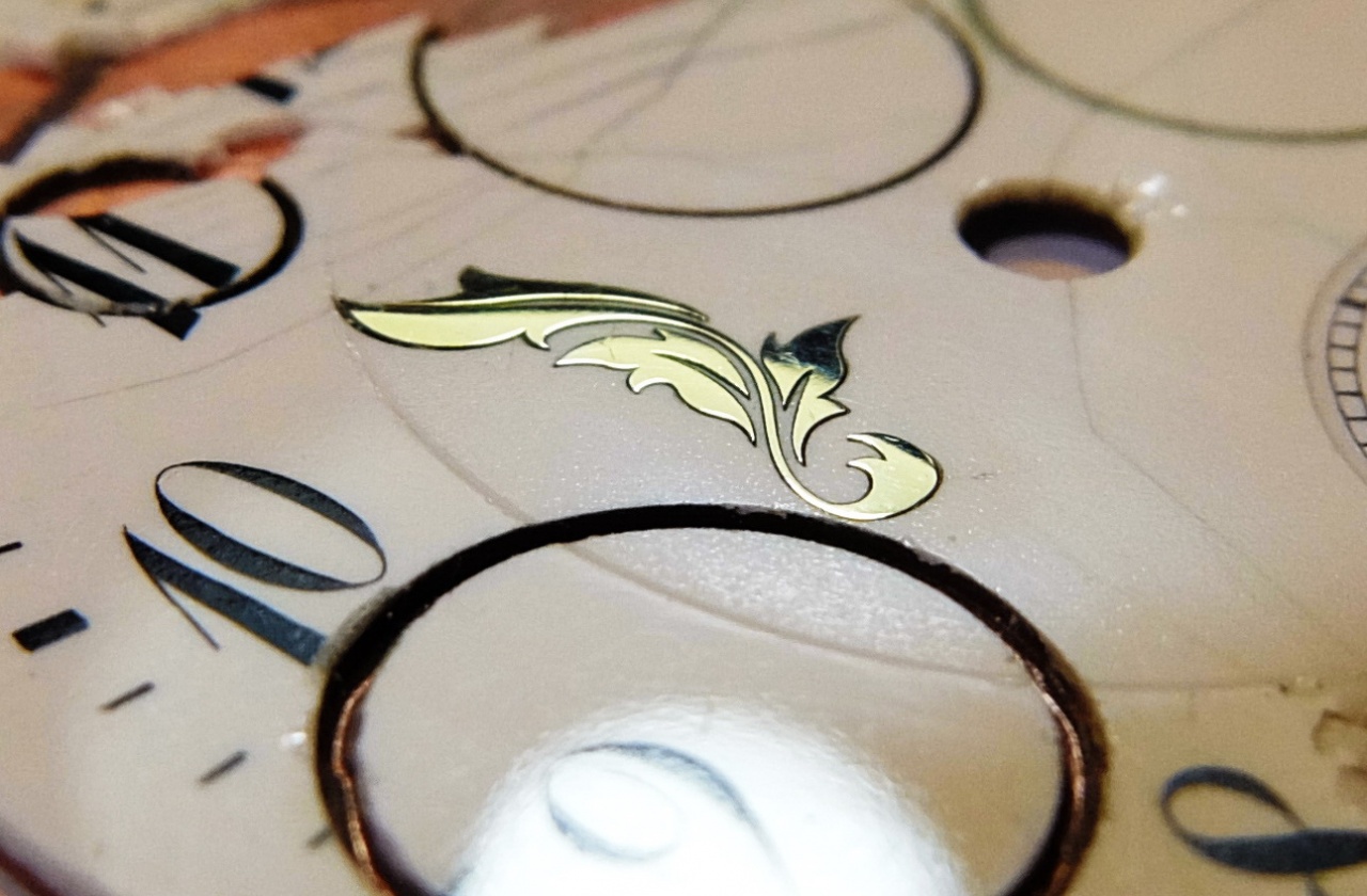

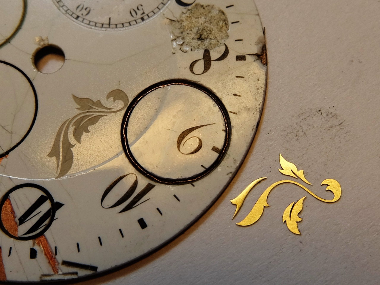

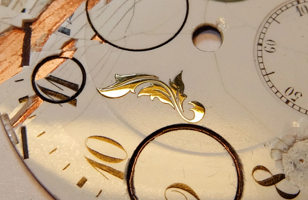

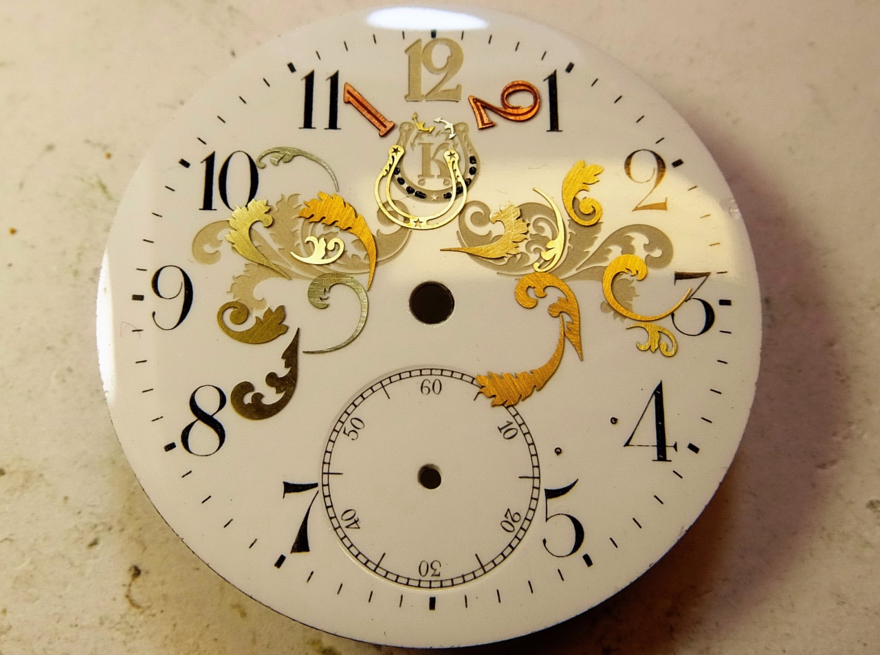

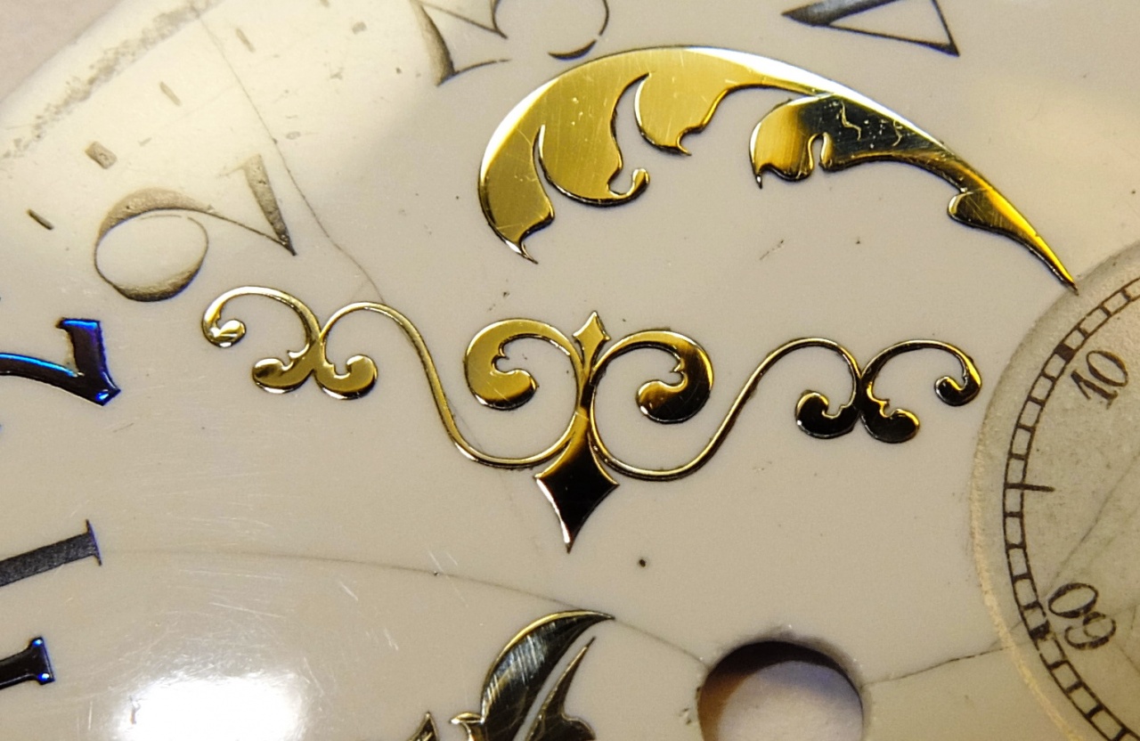

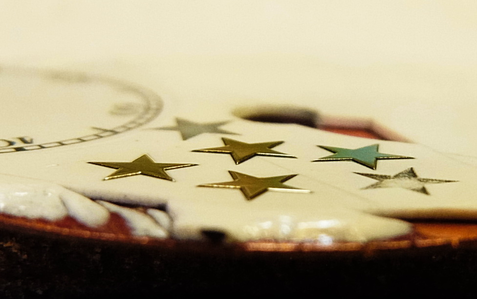

Узоры накладные.
Эх, жаль что фотоаппарат не передаёт тот вид как смотрится в живую)))))

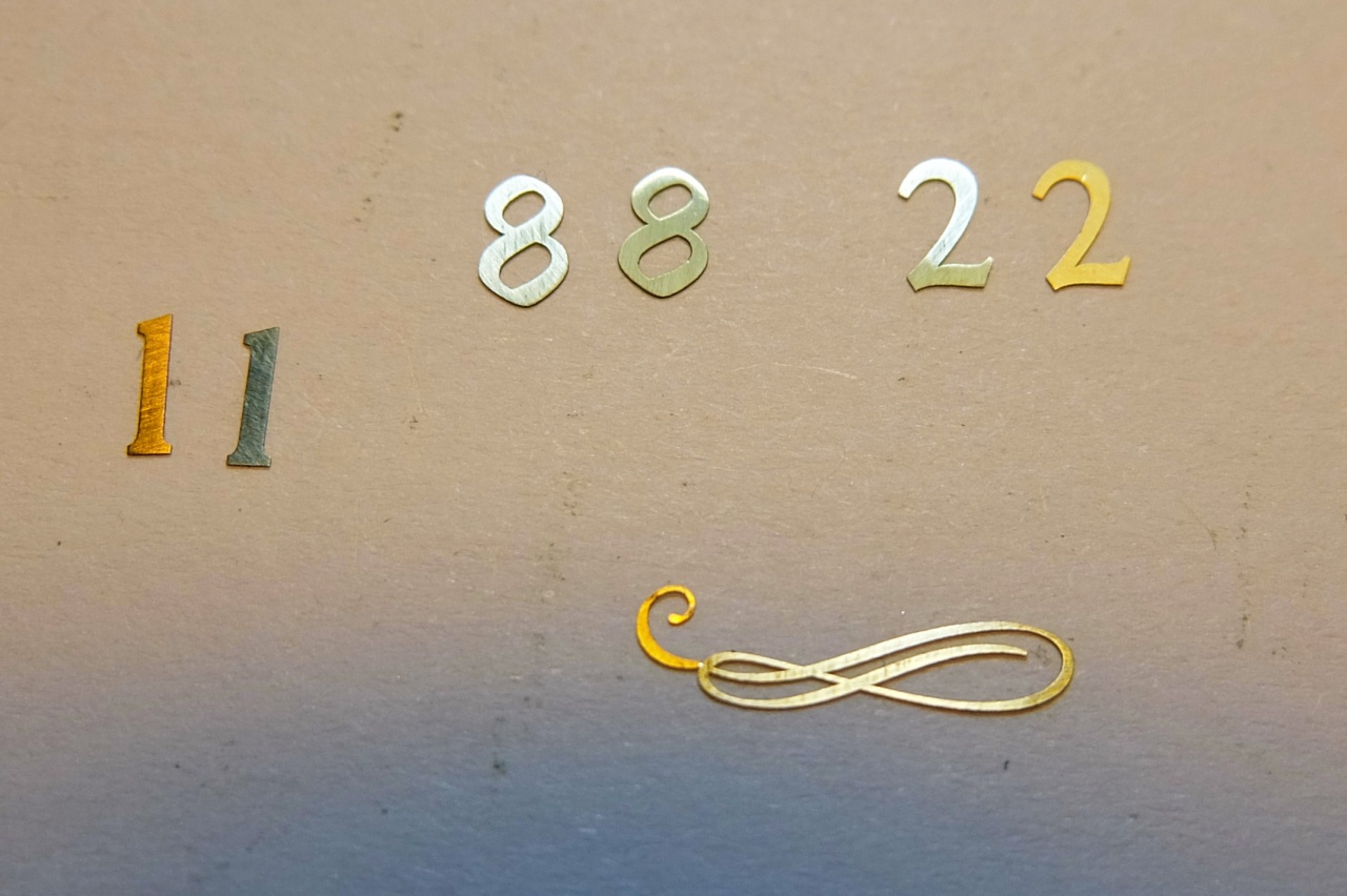

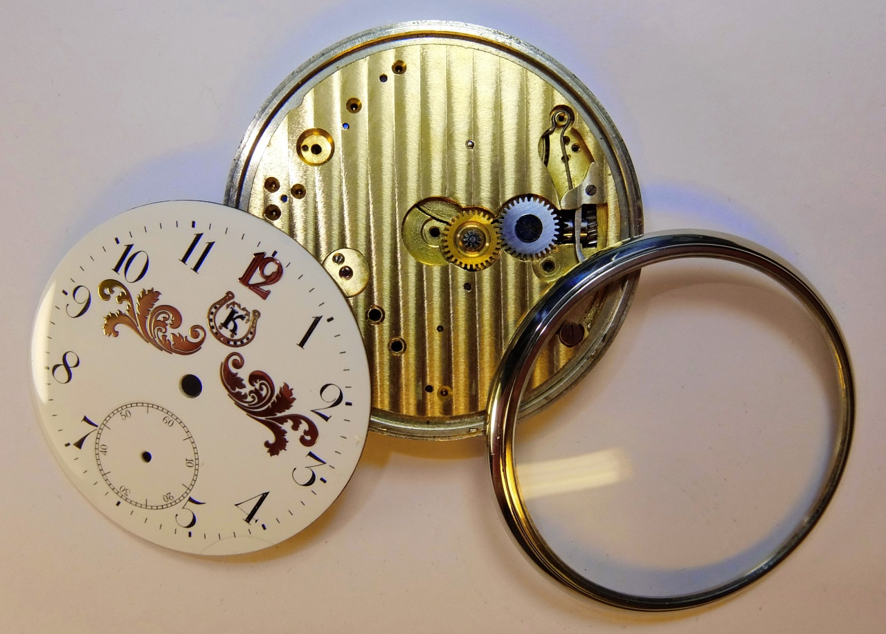

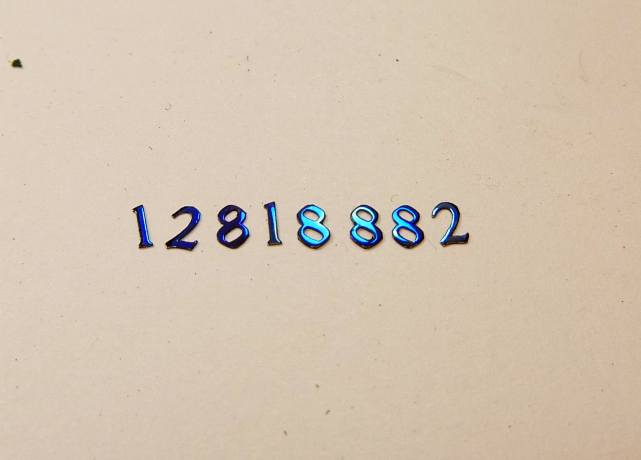

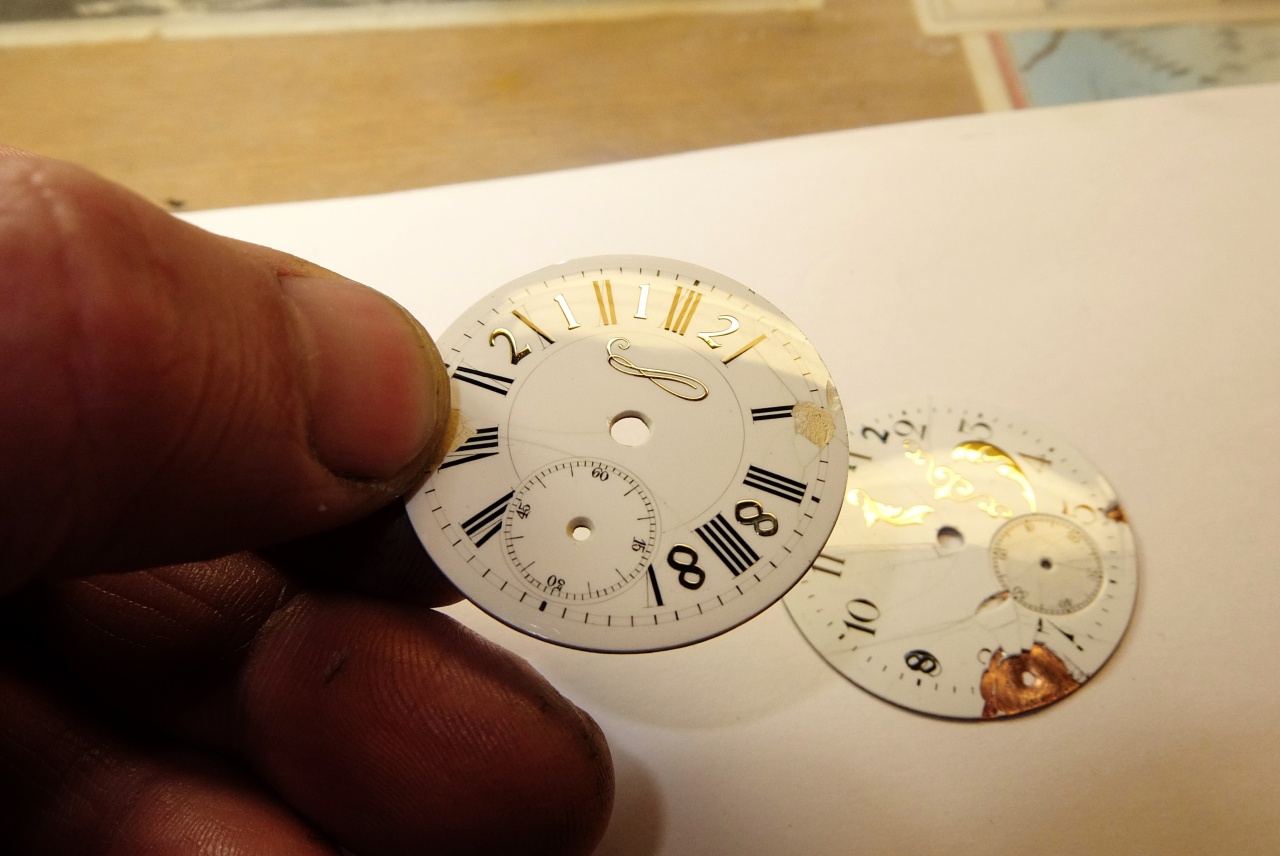

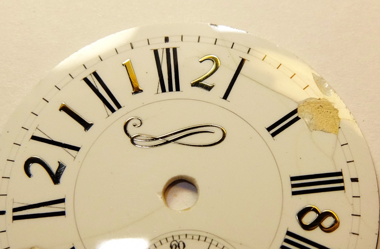

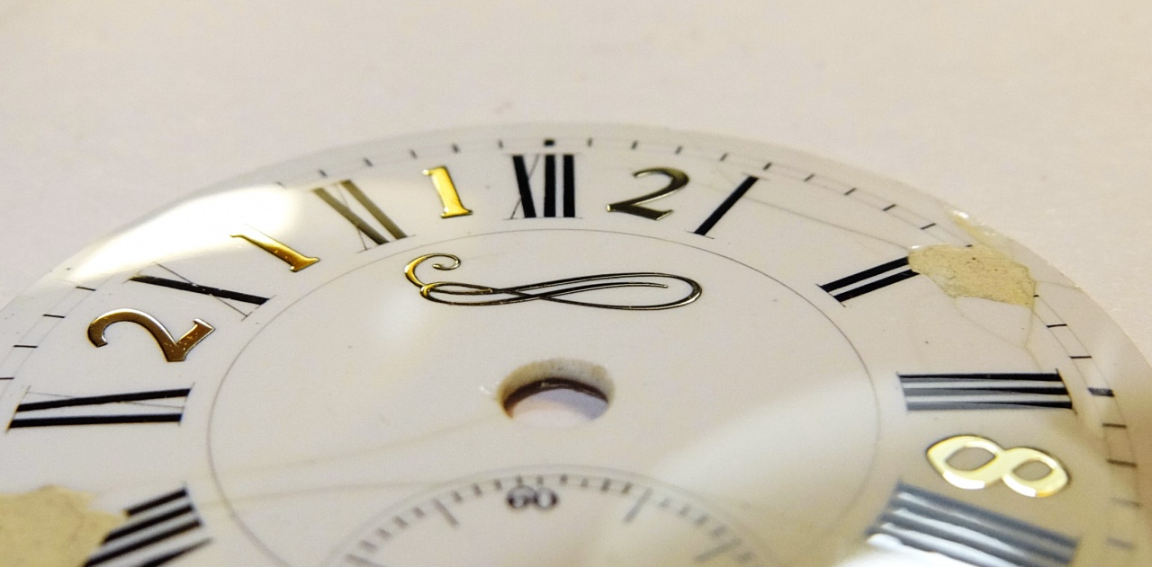

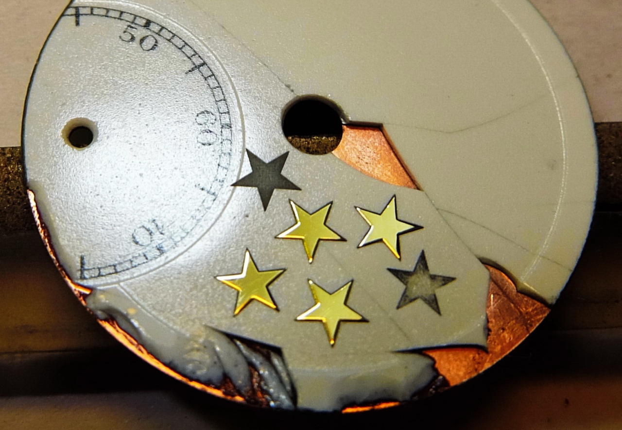

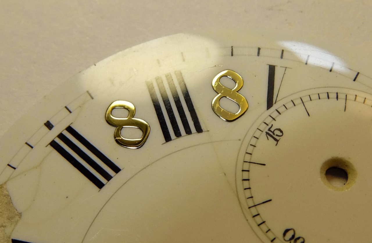

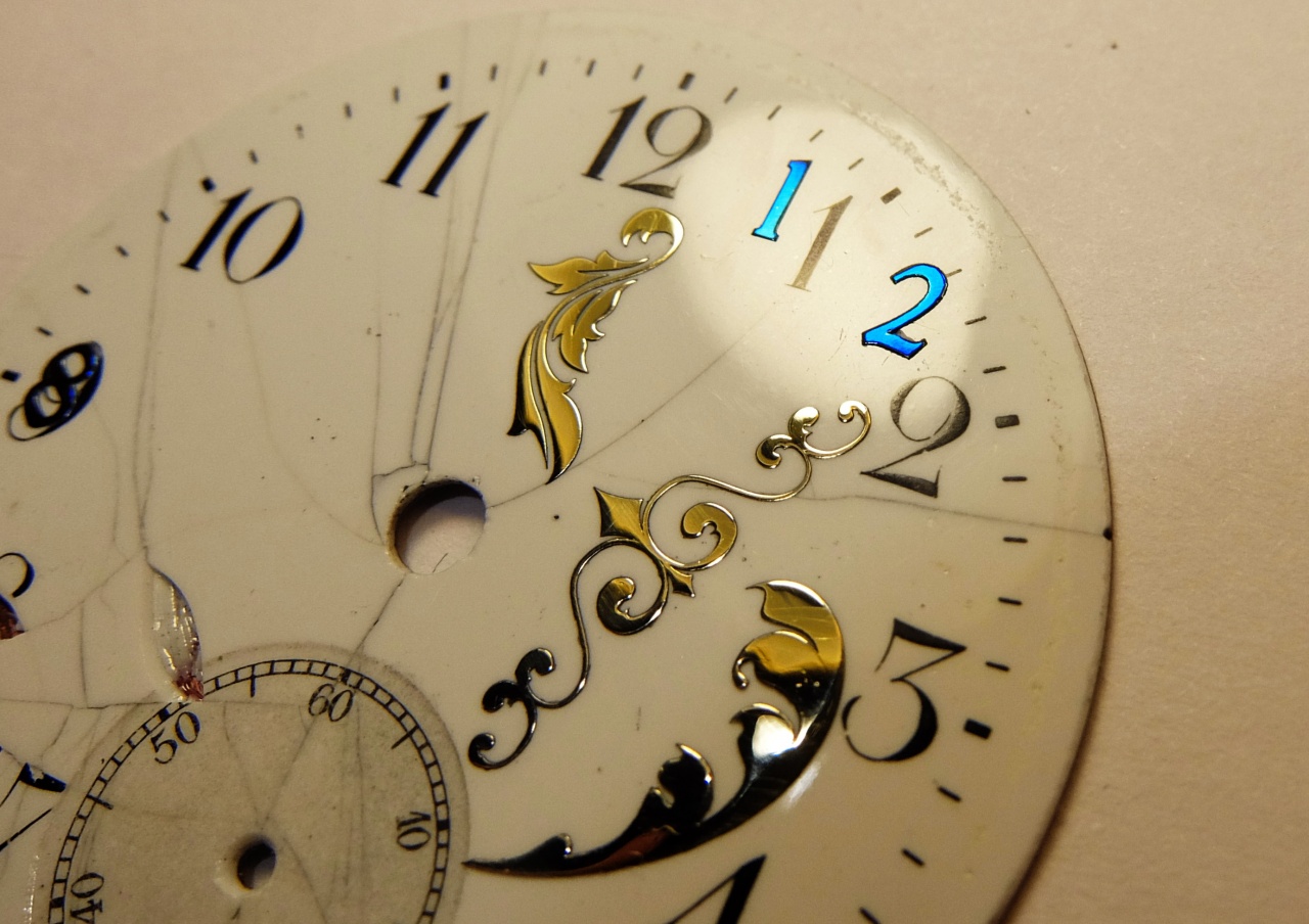

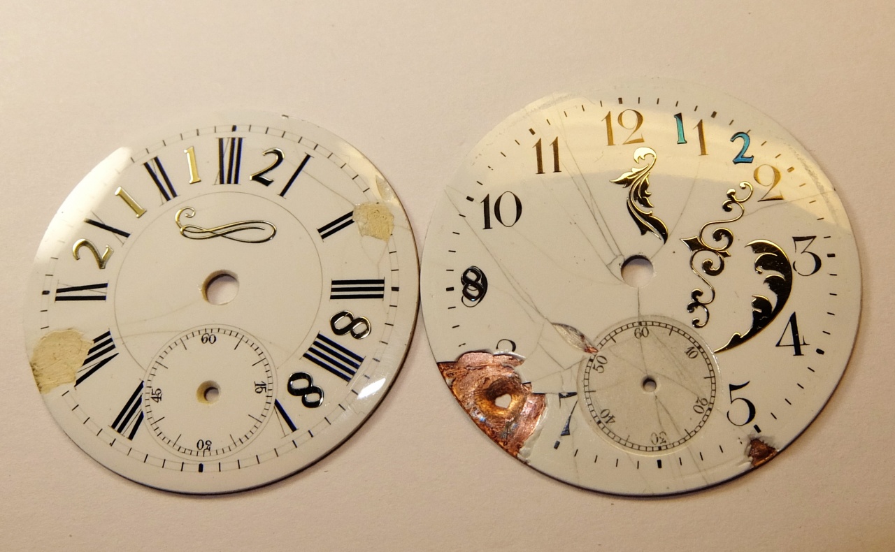

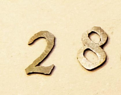

Комбинирование.
Пробные варианты стальных цифр с латунными узорами.

Старый 06.08.2015, 15:16
korovin korovin вне форума
Регистрация: 26.12.2014
Адрес: Х
Сообщений: 739
Сказал(а) спасибо: 195
Поблагодарили 2,155 раз(а) в 443 сообщениях
Сообщение от Javier Посмотреть сообщение
Жуть какая-то. Демонстрация технологии конечно хороша, но эстетически - ужасно, имхо.
Такие элементы надо добавлять в эмаль на этапе обжига, вплавляя в циферблат.
Это чисто на любителя.. Есть старый способ вкрапление узора в эмаль а потом стеклом сверху за плавлен. Это скорее не узор а краска серебряная и золотистая да и в основном это в виде точек кружочков и ромбиков.... При таком способе эмаль желтеет и становиться бежевой, а циферблат становиться толще на 30%-50%. Мне это не нравиться. И вообще при техники обжига любой метал в керамике, очень сильно выделяет окиси и всякую муру.. Переверните циферблат и посмотрите на его цвет в один слой, он грязный от окиси медной подложки внутри циферблата.. Человечество потратило столетие чтобы добиться идеально белой эмали, очень сложная техника нанесение слоёв.. а тут взять и испортить цвет вкраплением металла при обжиге)))))
На фото не передать того эффекта что получается и в живую, он классно смотрится))) Технику буду развивать, чтобы понизить её стоимость и сделать её доступной широкому кругу любителей часов. .

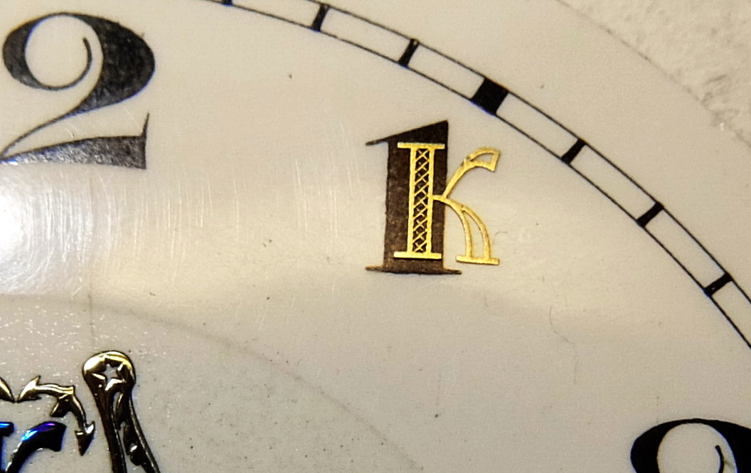

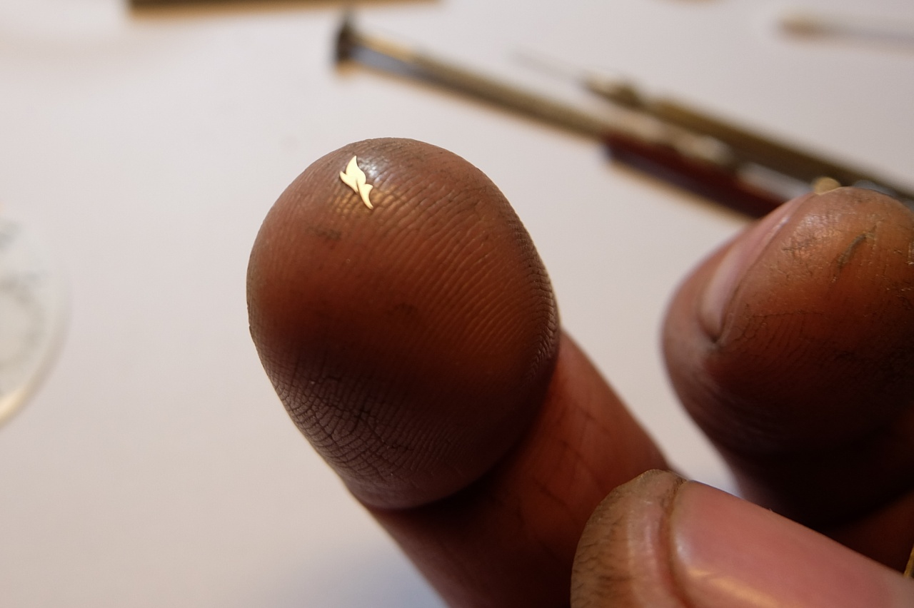

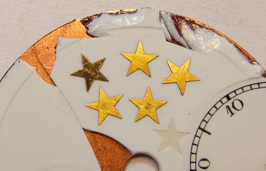

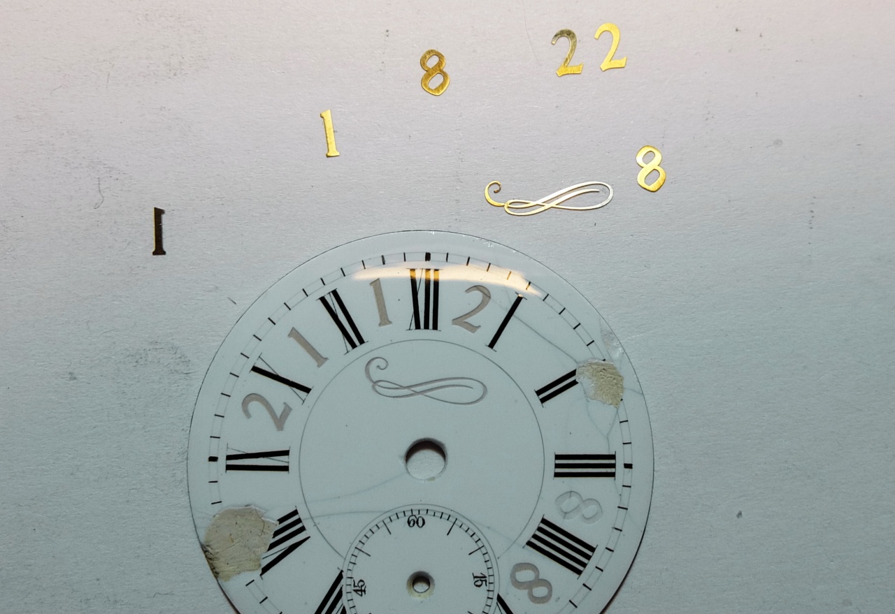

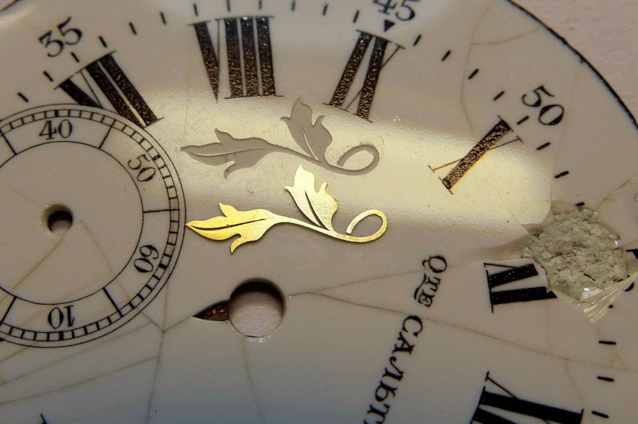

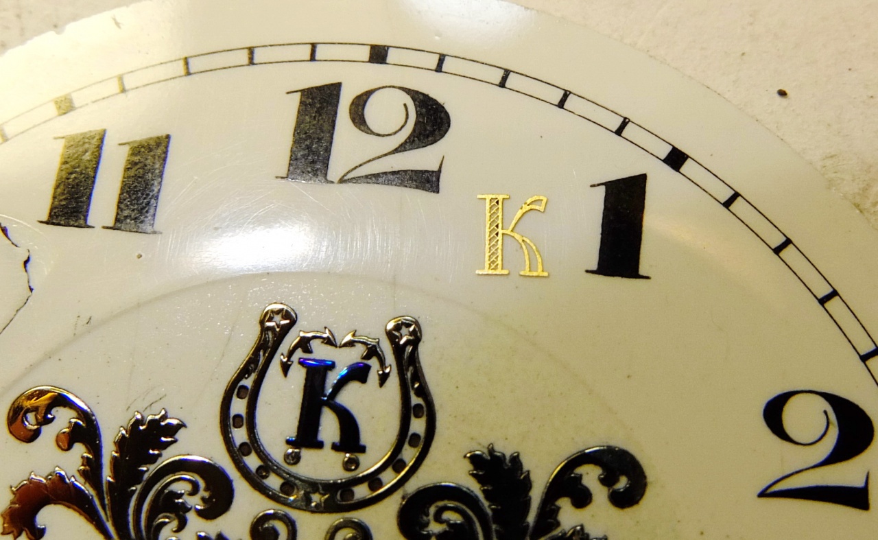

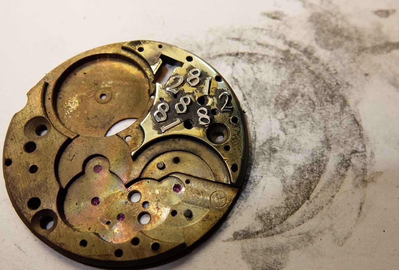

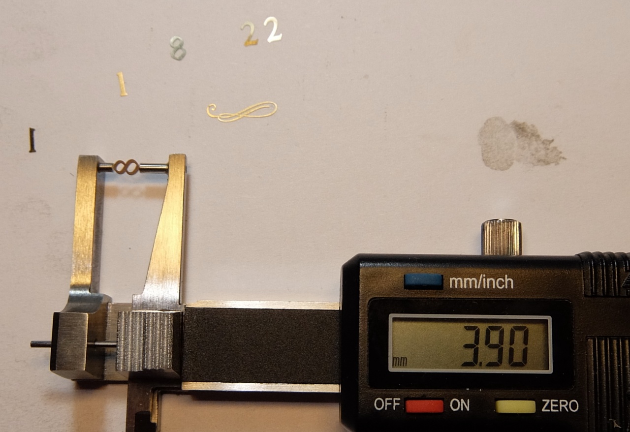

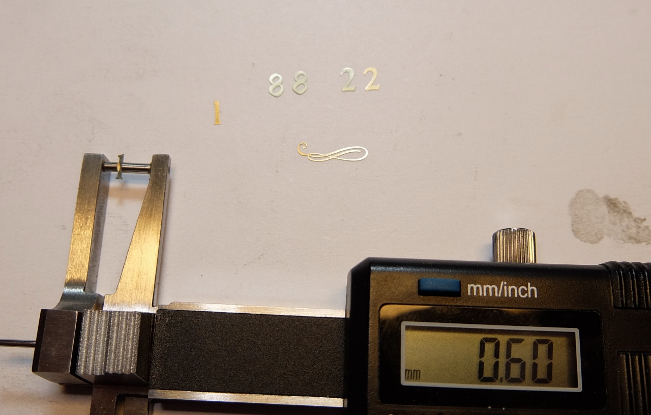

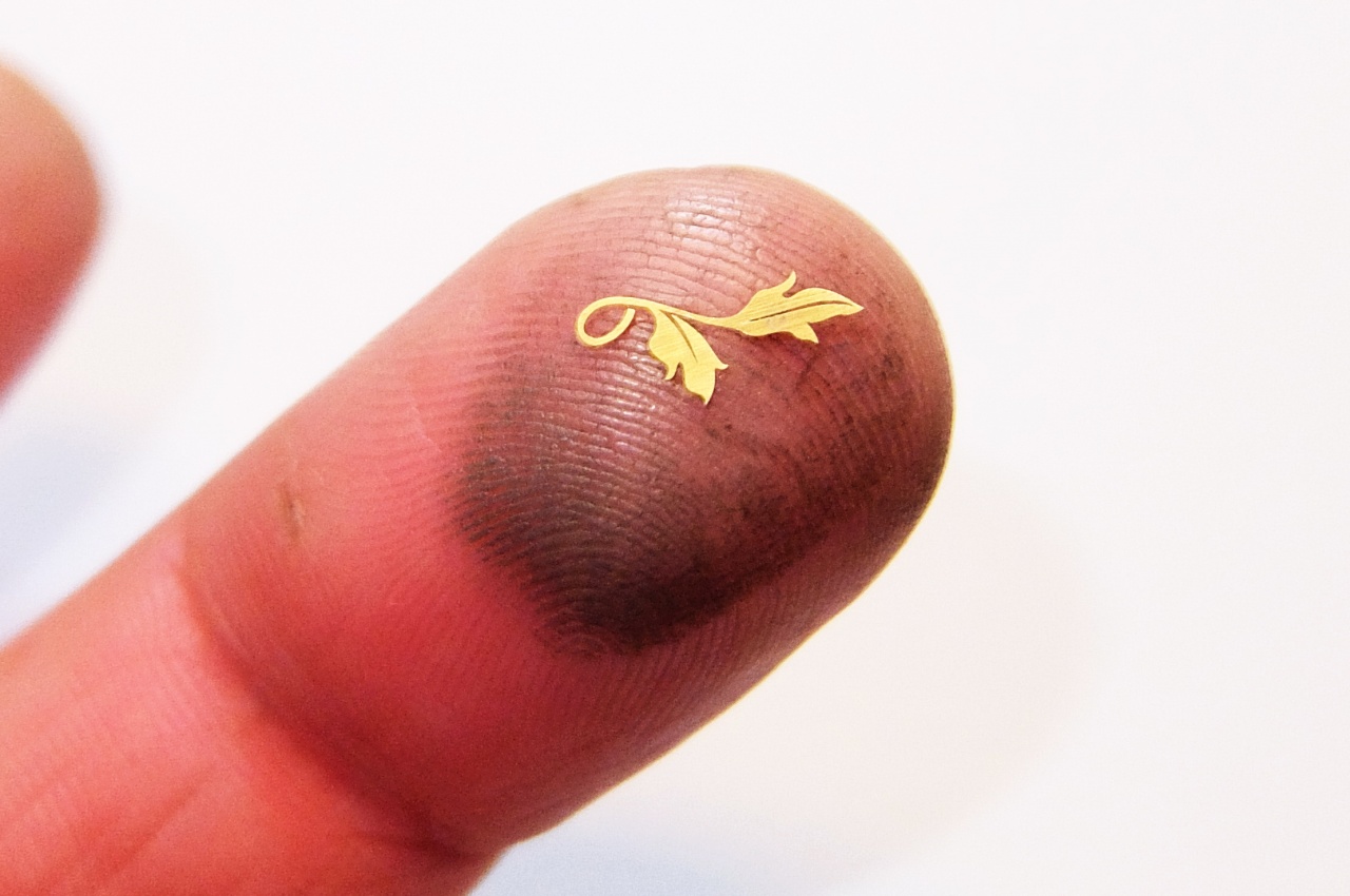

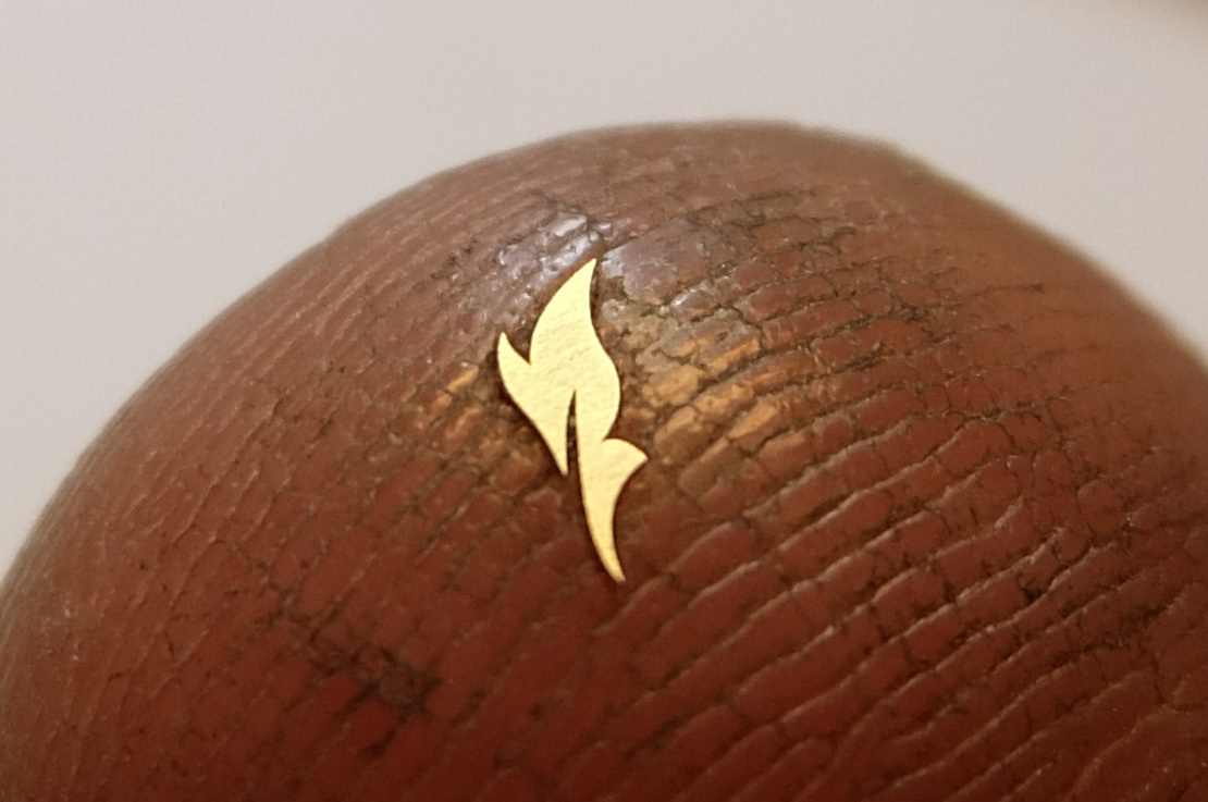

Буквы на циферблат.
Самые маленькие элементы декора на циферблаты часов которые удалось сделать. Предел маленькой детали это 170 микрон... на фото буква, внутри которой сетка размером с человеческий волос 50 микрон.. высота буквы 2.7мм.
ID:	1105382   Нажмите на изображение для увеличения

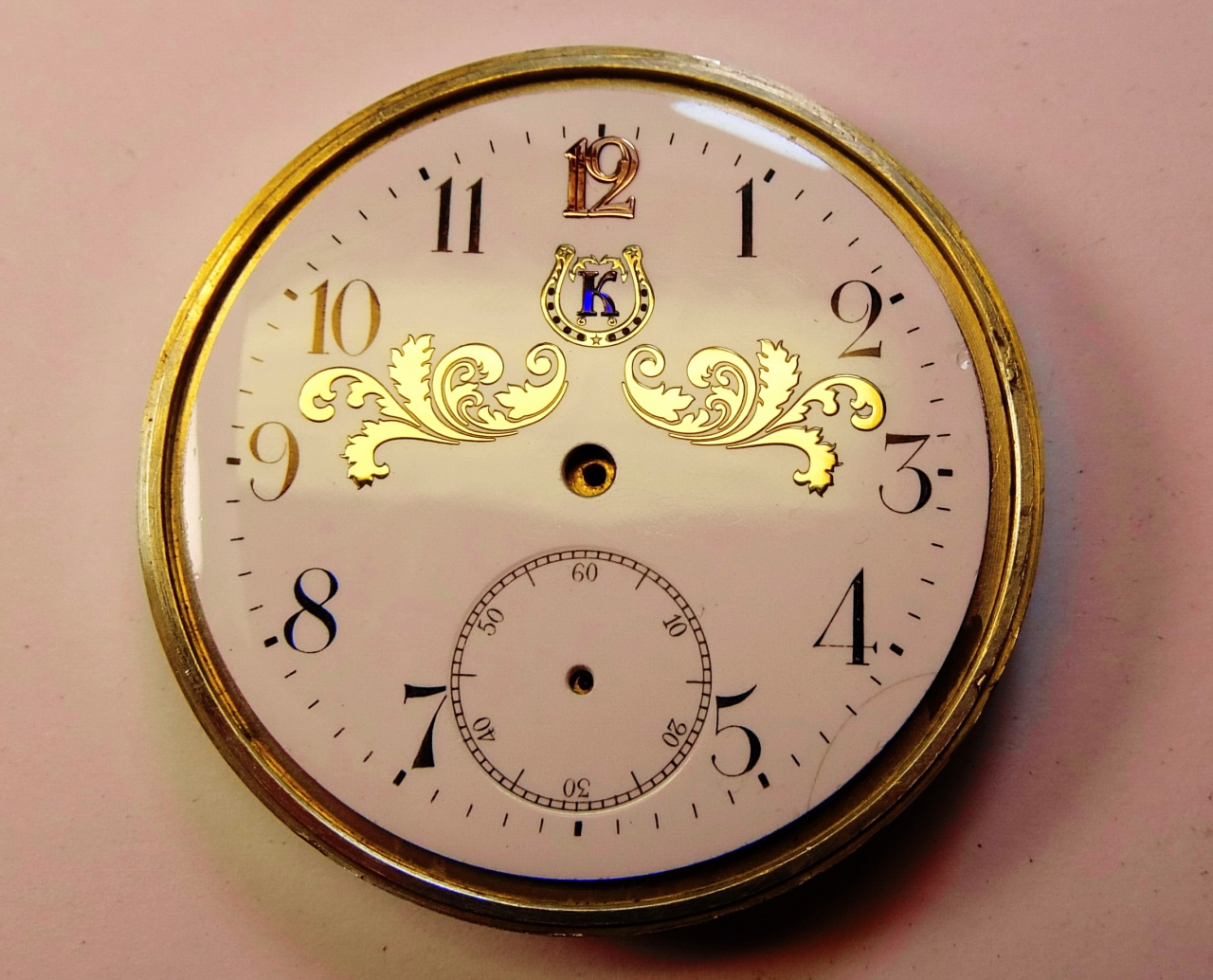

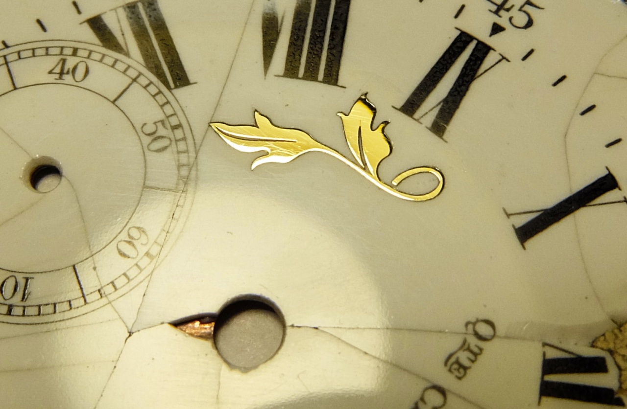

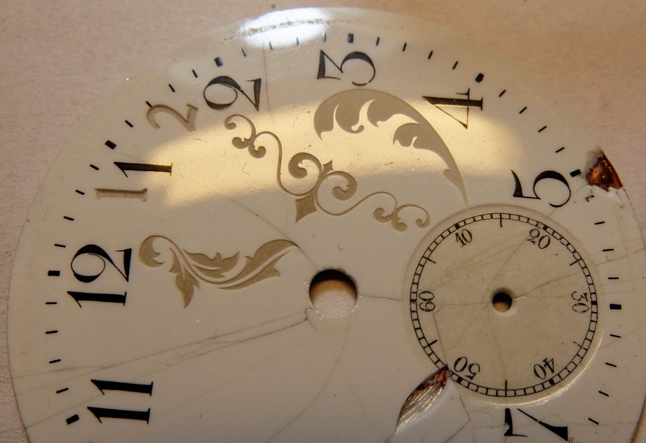

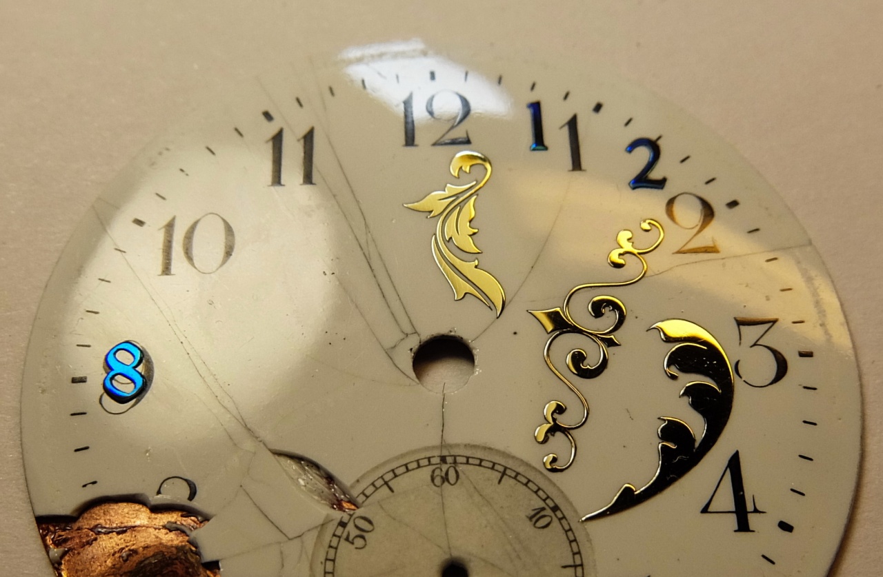

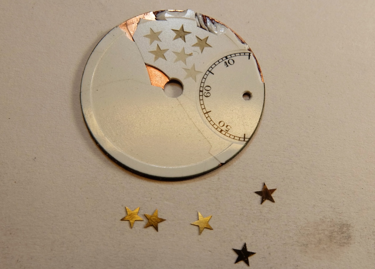

Врезка металла в эмаль.
После долгих тренировок на битых циферблатах, собираю узор уже на чистовую.
ID:	1228608   Нажмите на изображение для увеличения
ID:	1228609   Нажмите на изображение для увеличения
ID:	1228610   Нажмите на изображение для увеличения
