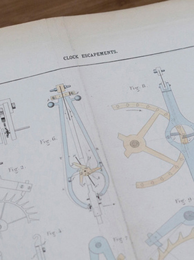

Спусковой механизм - обворожительное и очень важное часовое изобретение. Не смотря на то, что его функциональность может показаться сложной, действие это механизма лучше понять с помощью простого эксперимента: представьте, что у вас в руке спиральная пружина. Сожмите ее другой рукой и быстро отпустите. Вся энергия пружины освобождается незамедлительно, без управления. Теперь повторите эксперимент. На этот раз используйте палец, чтобы один виток пружины освобождался за один раз. Энергия освобождается контролируемым образом, и ваш палец выступает в качестве спускового механизма.
Новые техники производства и материалы открыли интригующие возможности для развития спускового механизма. Исследование развития спускового механизма предоставляет более глубокое понимание часовой истории. В часах спусковой механизм распределяет небольшое количество энергии от ходовой пружины. Ходовая пружина - это большая пружина, которая получает энергию, когда поворачивается заводная головка часов либо с помощью автоматического завода. Стоит обратить внимание, что ходовая пружина отличается от волосковой пружины, которая представляет собой маленькую пружину, используемую для управления колебаниями балансового колеса.
Объем работ, который был осуществлен в процессе развития спускового механизма на протяжении веков, поражает. Рабочий диапазон включает в себя немеханические спусковые механизмы, спусковые механизмы, которые специфичны для часов и вариации существующих спусковых механизмов, которые никогда не были в моде. Популярные спусковые механизмы характеризуются значительными достижениями в точности, надежности. Наибольшего внимания заслуживают популярные механические спусковые механизмы, которые были использованы в карманных или наручных часах.

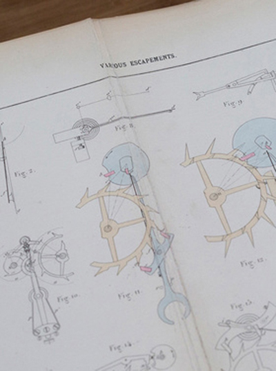

13 век: Шпиндельный спусковой механизм, неизвестный изобретатель
Старейшим известным механическим спусковым механизмом является шпиндельный спусковой механизм. Шпиндельный спусковой механизм относится к механизмам с трением покоя, где спусковое колесо почти всегда контактирует с качающимся балансовым колесом. Главной проблемой шпиндельного спускового механизма была необходимость краткого движения зубчатой передачи в обратном направлении, так как баланс колебался, что способствовало износу и неточности. Шпиндельный спусковой механизм предшествует волосковой пружине, хотя более поздние версии шпиндельного спускового механизма использовали волосковую пружину с повышенной точностью.

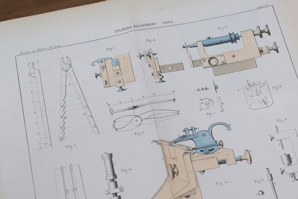

1695-1726: Цилиндровый спусковой механизм, Томас Томпион и Джордж Грэхэм
Цилиндровый спусковой механизм был изобретен Томасом Томпионом в 1695 и позже улучшен Джорджем Грэхэмом. Одним из основных улучшений цилиндрового спускового механизма над шпиндельным спусковым механизмом было решение проблемы краткого движения зубчатой передачи в обратном направлении. Цилиндровый спусковой механизм также относился к механизму с трением покоя, способствуя быстрому износу.

Английские производители решили проблему трения покоя, изготовив свои цилиндры из рубина. Несмотря на то, что таким образом, они улучшили характеристики износа, спусковой механизм стал гораздо восприимчивым к встряхиваниям. Это было связано со всем балансовым колесом, которое поддерживалось цилиндром из рубина. Бреге сделал важное улучшение, изменив размещение рубинового цилиндра таким образом, чтобы он не поддерживал балансовое колесо. Эта компоновка была успешно использована для большого количества продукции Бреге.

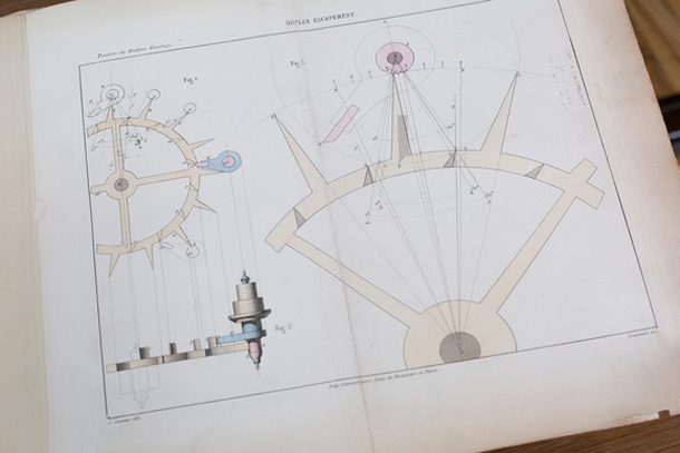

1700: Дуплексный (двухсторонний) спусковой механизм, Роберт Гук
Характеристики трения покоя были менее выражены при введении дуплексного (двустороннего) спускового механизма, но это был по-прежнему спусковой механизм с трением покоя. При точном производстве, дуплексный спусковой механизм был гораздо более точным, чем цилиндровый спусковой механизм. Однако, отрегулировать спусковой механизм было невозможно без замены балансового колеса. Кроме того, дуплексный спусковой механизм не самозапускающийся, и мог остановиться при встряхивании.

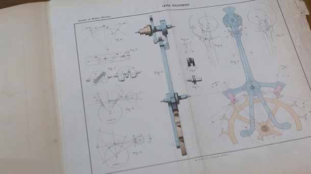

1750: Рычажный спусковой механизм, Томас Мадж
Рычажный спусковой механизм является надежным и точным. Кроме того, его сравнительно легко изготовить и настроить в сравнении с предыдущими спусковыми механизмами. Эти факторы способствовали тому, что он стал самым популярным спусковым механизмом в мире на сегодняшний день. Скорее всего, если вы носите механические часы, они оснащены рычажным спусковым механизмом. Ахиллесова пята рычажного спускового механизма - это трение скольжения, где используется необходимая смазка, которая исчезает со временем и таким образом отрицательно влияет на точность.

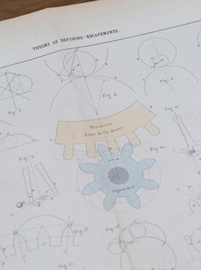

Другим современным методом производства является LIGA (немецкий акроним для Lithographie, Galvanoformung, Abformung). Этот процесс MEMS -для точного гальванопокрытия и литья с литографией. Процесс можно рассматривать как добавочный, так как детали появляются с помощью гальванопокрытой формы. Форма создается с микронной точностью с помощью точной литографии. Полученные детали, как правило, это никель или золото.

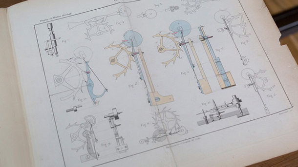

Константный спуск Girard-Perregaux является ярким примером развития нового спускового механизма, которое стало возможным благодаря современным производственным технологиями. Его лезвие из кремния, толщиной 14 микрон, было бы почти невозможно изготовить любым традиционным способом.

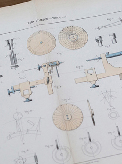

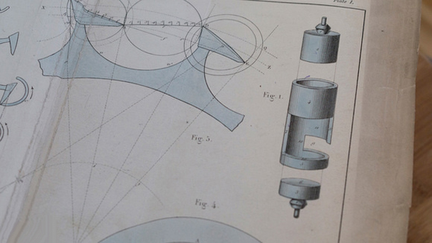

Интересный аспект развития спускового механизма заключается в том, что существуют еще огромные возможности для улучшения точности и надежности. Сегодняшние часовые инженеры работают над теми же фундаментальными вопросами, над которыми их коллеги работали много веков назад, без каких-либо заминок.
