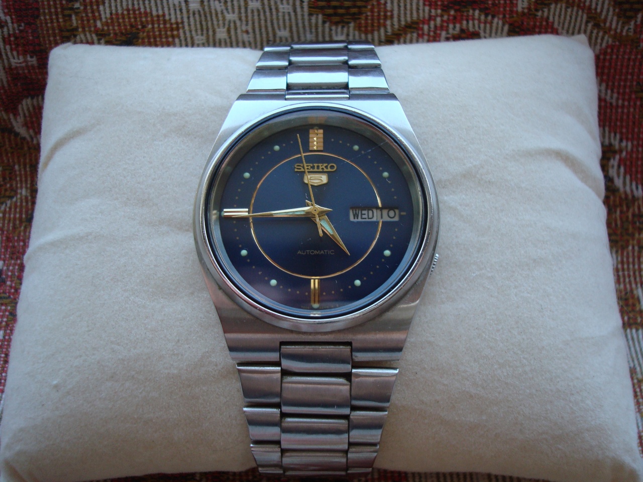

Если с часами все нормально ,то нет не каких легких запотевания! У меня обыкновенная Seiko-5 лежала ночь в ведре с водой и хоть бы что !

И на той же Seiko-5 легкие запотевания начались после 12 лет каждодневной носки. Естественно за такой срок все уплотнения потеряли свою герметичность-высохли. Нажмите на изображение для увеличения
