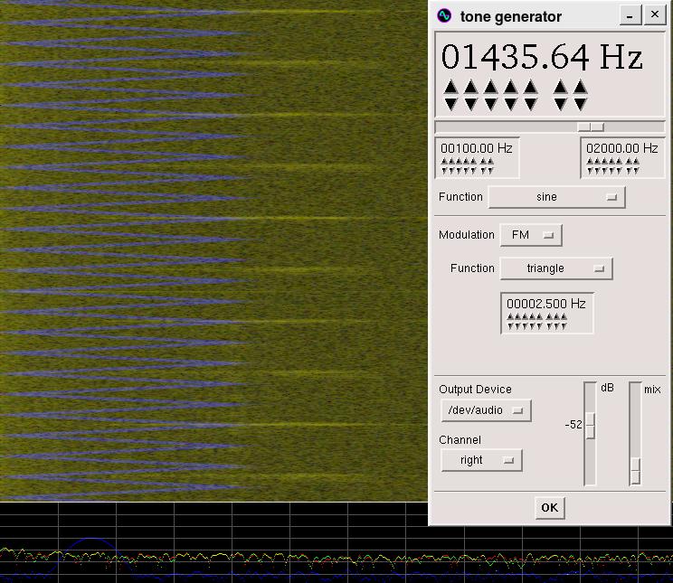

Иными словами, для проверки точности хода мне необходима запись двух сигналов.

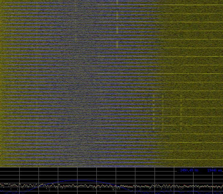

Разумеется, у меня нет возможности брать с собой прибор ППЧ, но я могу записать с пьезоэлектрического микрофона часы и сравнить их с эталонным сигналом. Например, на любом устройстве time-frequency.
Для иллюстрации, я размещу запись с микрофона механизма кварцевых часов, которую я недавно сделал. На картинке неплохо видны особенности механики.
Синий сигнал - это сигнал эталонного генератора в режиме частотной модуляции 2,5 Гц, а желтый - усиленный микрофонный (кварцевый механизм).
Программно я имею возможность установить любую частоту и любое время измерений
(до нескольких часов).
Вопрос - могу ли я проверить таким способом "Восток прецизионный", с учетом, что его механизм прошел ТО? Будет ли видна разница между Волной и Востоком?
На что мне обращать внимание в первую очередь?
Заранее благодарю за ответы...
Прим. Я понимаю, что мои вопросы могут показаться смешными, однако сама возможность быстро и эффективно проверять бу механику крайне соблазнительна для меня.
Тем более, что для проверки мне нужны а) ноутбук б) небольшая (с учетом калибра)
звукоизолирующая камера. Т.е. все "устройство" у меня помещается в портфель.

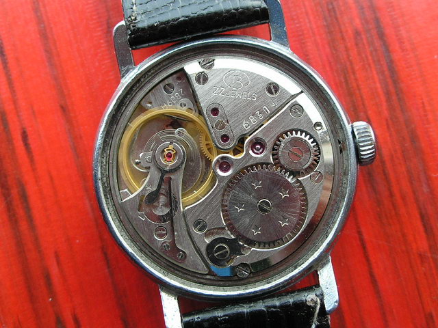

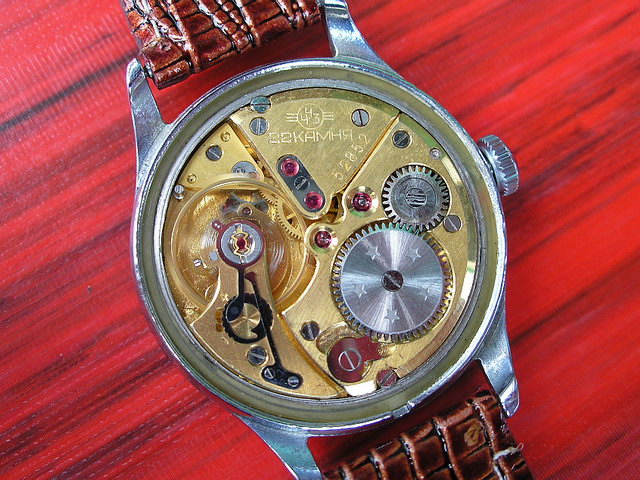

ни одной Волны с треугольником я не встречал, как правило треугольная колонка ставилась на Восток с белыми мостами, на механизме должна быть дата 58 год, всего я видел 5-6 механизмов с треугольниками, все они были датированы 58-м и все были Востоки, и еще одно отличие все эти 5-6 были с 6-ти значным номером, более же поздние 59-ый и т.д. были 5-ти значные, так же у Востоков 58-го года немного другая обработка мостов: Они в отличии от остальных не полированны а с мелкими полосками, Нажмите на изображение для увеличения
ID:	32866, да простит меня владелец фотографий с альбомов mail.ru
если же вы где-то видели Волну с треугольником, то это скорее всего замена циферблата или моста баланса. Треугольник (58 год, другая обработка мостов) - единственный внешний признак по которому можно отличить Восток от Волны.
Опять же существует большое колличество Востоков прецизионных, которые внешне не отличаются от Волны, в том числе и с позолоченными мостами. Единственное на мосте анкерного колеса иногда ставят 2809а - вот это точно не Прецизионные, и тем более 2809Б - 180камней.
Вот и найди 10 отличий , какой из них Волна, а какой Восток?

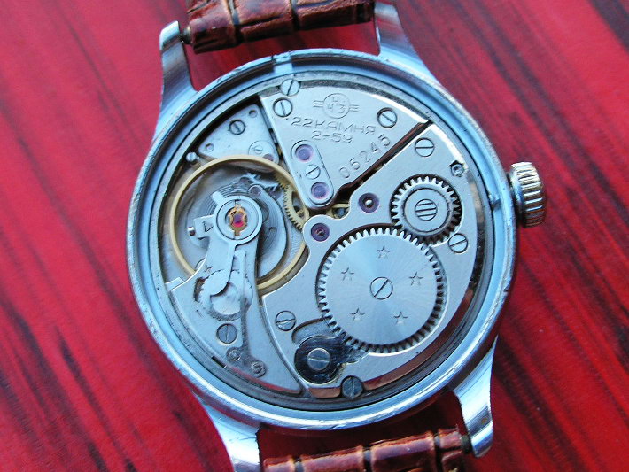

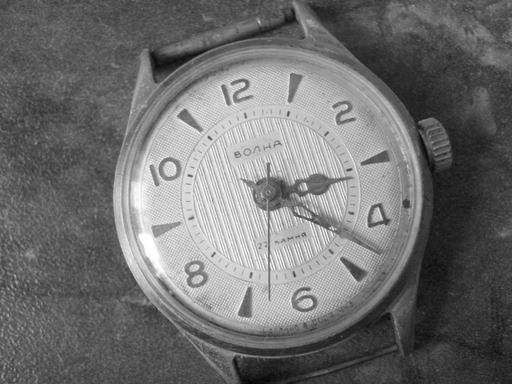

Я сначала склонялся к Вашему мнению, но потом пришел к выводу, что нельзя "по треугольнику" отличить механизмы. Официальная версия утверждает обратное: механизм Волны суть механизм Востока прецизионного, но выбракованный
(классом ниже). Изучение доступного мне материала подтверждает официальную версию.
--- ставилась на Восток с белыми мостами, на механизме должна быть дата 58 год

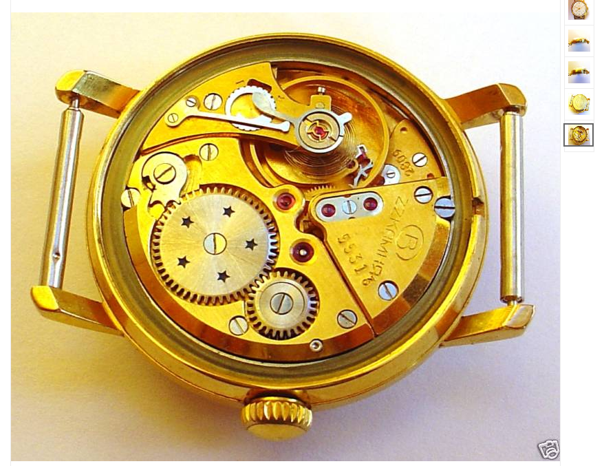

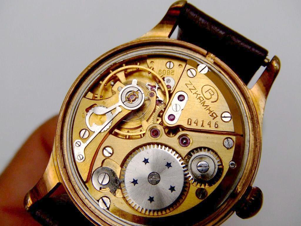

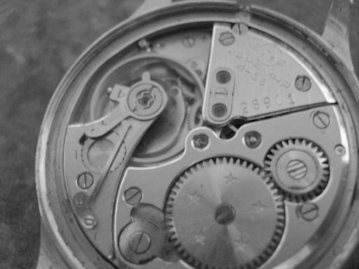

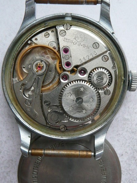

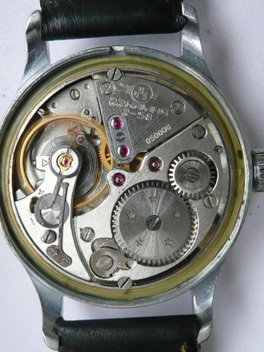

Ниже даю фотографию Волны с "треугольником", 58 года выпуска (4 квартал).
И еще чуть ниже фотография механизма 2-59 (с треугольником)
Номера там видны. Разумеется, за аутентичность я не ручаюсь, сейчас даже не могу сказать, Восток это или Волна.
Таким образом, я пришел к выводу, что "официальная версия" имеет право на существование))
Однако в СССР был очень строгий контроль за изделиями, поэтому я склонен думать,
что какие-то "отличия" должны существовать. Иначе была бы возможна ситуация, когда механизмы Волны ставили на Восток прецизионный (пусть даже частники).
К сожалению, все механизмы (фотографии) в Интернет фотографируют без снятого
циферблата, поэтому точное сличение механизмов затруднено.
Кроме того, качество фотографий "хромает", поэтому практически невозможно
увидеть на фото, производился ли ремонт. Там, где это возможно, видны на головках винтов следы отверток (почти всегда).
--- если же вы где-то видели Волну с треугольником, то это скорее всего замена циферблата или моста баланса
Вот здесь мы вступаем в область догадок. Соб-но, по этой причине Волна или Восток так интересны: каждый раз, покупая эти часы, мы проводим небольшое расследование))
И по этой же причине я решил написать свой "пост": очень сильно сомневаюсь, что
"модульный" ремонт был распространен в СССР. Тем более, когда заменяют целиком мост баланса или циферблат более точного устройства на менее точное.
Зачем? Так ли уж часты поломки этих частей? Есть ли статистика? Какие части механизма Востока наиболее часто выходили из строя?
В этом направлении и надо двигаться, как мне кажется: собирать статистику выхода из строя Волны и Востока. Если баланс там надежный, то трудно предположить, что
в механизм, например, 58 года мастер поставит мост баланса именно 58 года. Логичнее было бы предположить, что в механизм 58 года поставят мост баланса (если поставят!!) более позднего периода. Или баланс "ломался" в течении года? Он столь ненадежный?
---- По поводу проверки прибором, прибор покажет точность лишь в момент измерения, он не учитывает степень завода пружины, выработку деталей на определенном участке и т.д.
---- отличить Волну от Востока с помощью прибора считаю пустой тратой времени, тестировать опятьже необходимо обслуженные механизмы.
Здесь согласен с Вами на 90 процентов. Однако сделать попытку проверки следует.
Проверить эмпирическим путем результат умозаключений.
В частности, если не ошибаюсь, у Волны иное время работы (здесь ссылаюсь на Ваши пред. посты), я допускаю, что результаты точных измерений покажут любопытные подробности. Именно поэтому я использовал не стандартную программу (типа Biburo),
а более сложную программу анализа звука.
Однозначные выводы я пока сделать не могу, думаю, надо продолжать собирать сведения о механизме Востока. Конечно, проверять их на точных приборах.

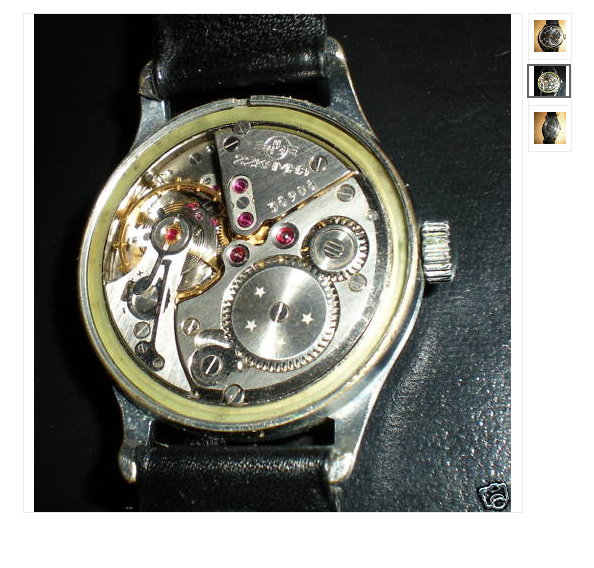

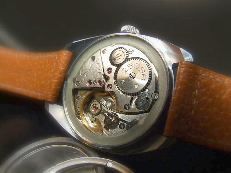

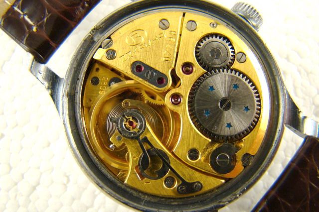

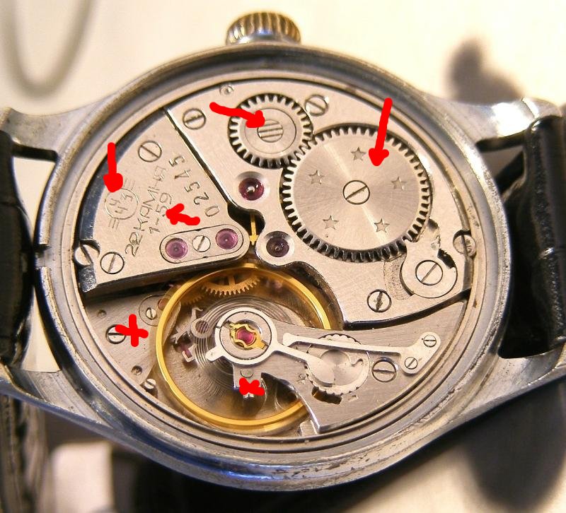

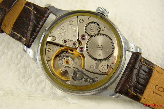

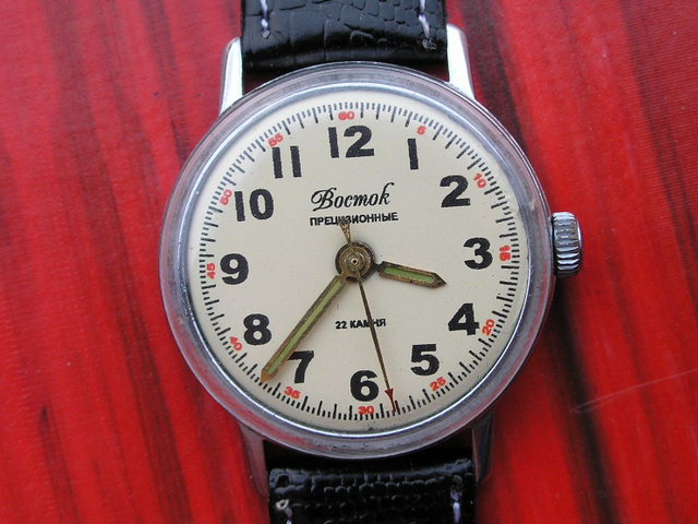

"Разновидности" механизма 2809 (Волна и Восток)
Еще интересные (на мой взгляд) фотографии с западных аукционов и Интернет (частные коллекции, продажа и т.д.).
К слову сказать, Волну "представляют" как:
1. "Rare Russian USSR watch VOLNA 18 jewels" (18 jewels!!)
2. Rare Russian Soviet mechanical watch VOLNA 22 jewels
3. Rare Russian USSR watch Chronometer VOLNA precision 22j
4. RUSSIAN WATCH VOSTOK VOLNA 22J PRECISION CHRONOMETER
5. VOLNA SOVIET PRECIZION CHRONOMETER WATCH RARE 1960s ...
6. USSR VOSTOK (VOLNA ALMAZ) PRECISION CHRONOMETER WATCH ...
7. Soviet VOLNA PRECISION watch Russian Zenith135
Разумеется, продавцы не делают различия между Волной, Алмазом и Востоком прецизионным. Иногда под видом USSR VOSTOK PRECISION продают Восток на 18 "камнях" и, само собой, на 22.
Я пришел к печальному выводу, что это сознательная политика коммерсантов "советским антиквариатом". Потому что в сопроводительном тексте лотов пишется одно и то же: советский аналог калибра 135 и т.д.
Прим. На фотографиях хорошо видны некоторые особенности механизмов.
В частности, штамп "2809А" в стиле старой Победы.
И фото лица "Востока прецизионного" из той же мастерской "на малой Арнаутской",
где делали циферблат "Волна прецизионная".
Красным цветом я пометил места, по которым легче все определить "различия"
Но бывает, что, например, знак "-" гравируется под другим углом и т.д.
