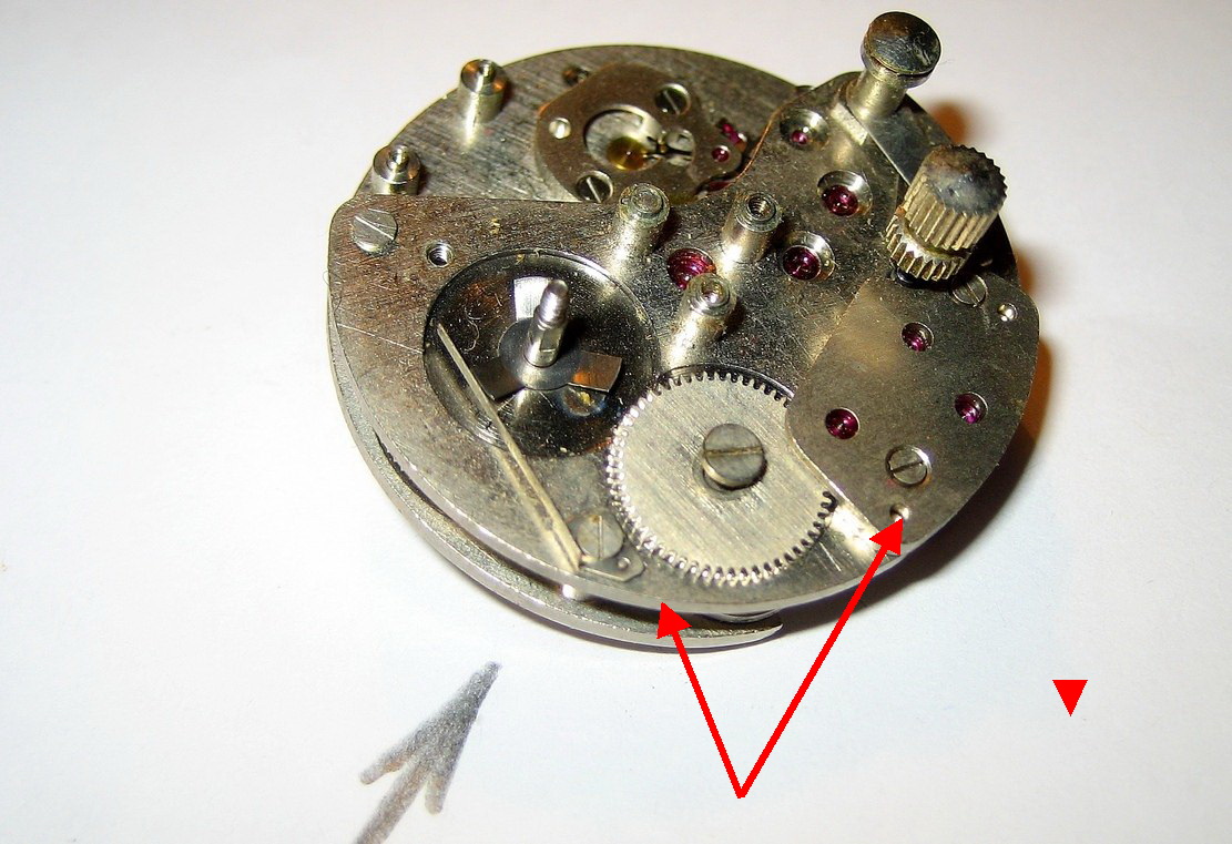

«Косяк» №1 (фото 1) Практически все наручные часы, произведённые в СССР были с пластиковыми стёклами на 97%. Конечно можно подумать, что это с точки зрения экономики потому что выпуск часов в СССР был массовым. И не одна страна в мире не выпускала столько часов. Количество часов сделанные в СССР просто поражает! Но это всего лишь обманчивое мнение. Пластик очень высокого качество, повышенная прозрачность, стойкость к высоким температурам и прочность. НО! Пластик сейчас стоит дороже чем минеральное стекло почти в 4 раза! И в 10 раз дороже в 50-70 годах! И он как не крути хуже минерального стекла! Но он прост в изготовлении. Ответ прост!.. В СССР не умели в масштабных количествах изготавливать, обрабатывать и обслуживать минеральное стекло! Поэтому пластиковое стекло, это КОСЯК №1…!!! У Китайцев даже на самых дешёвых и простых часах стоит минеральное стекло!

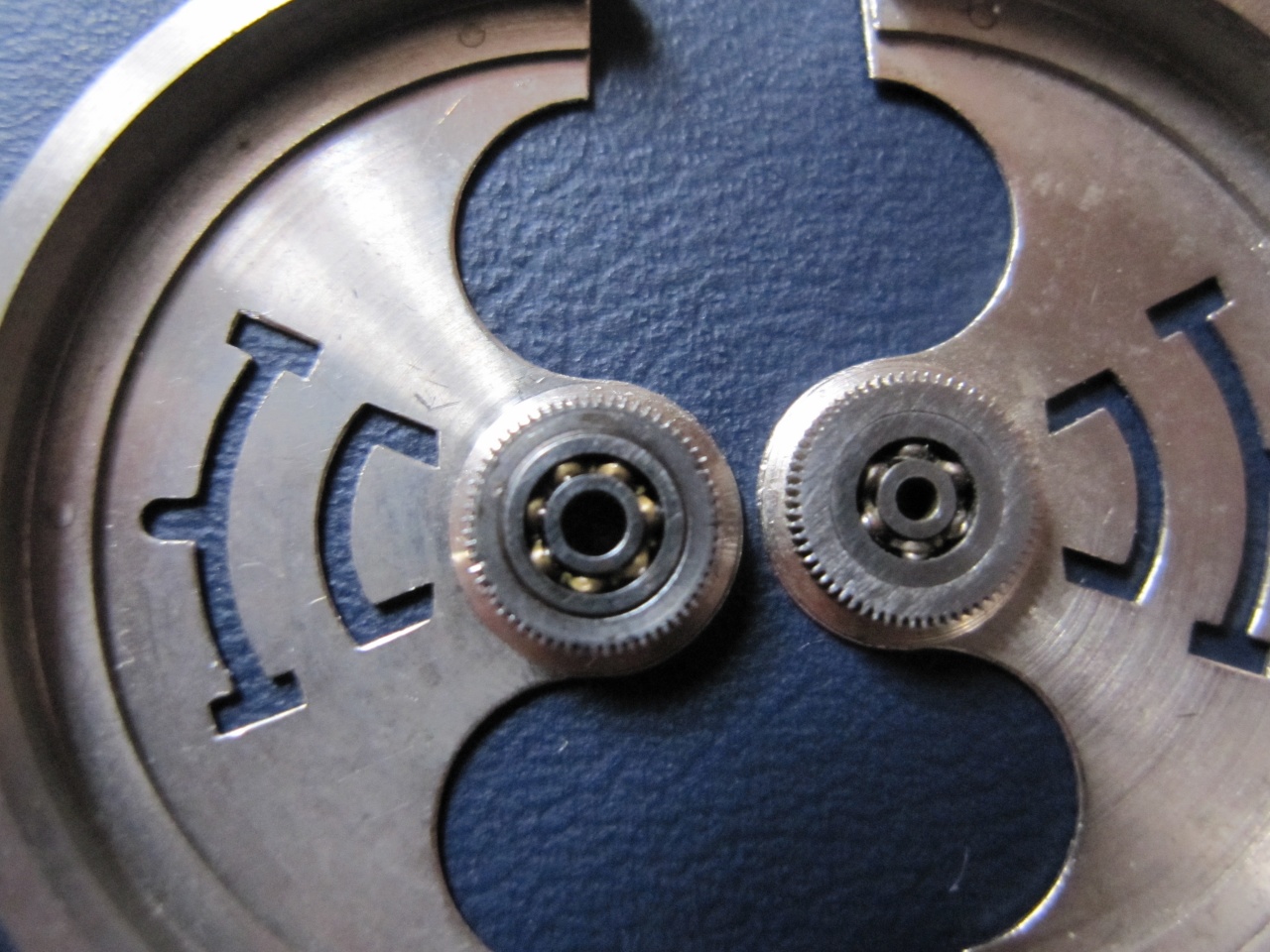

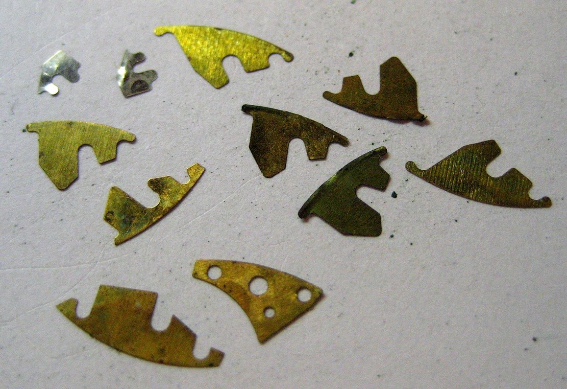

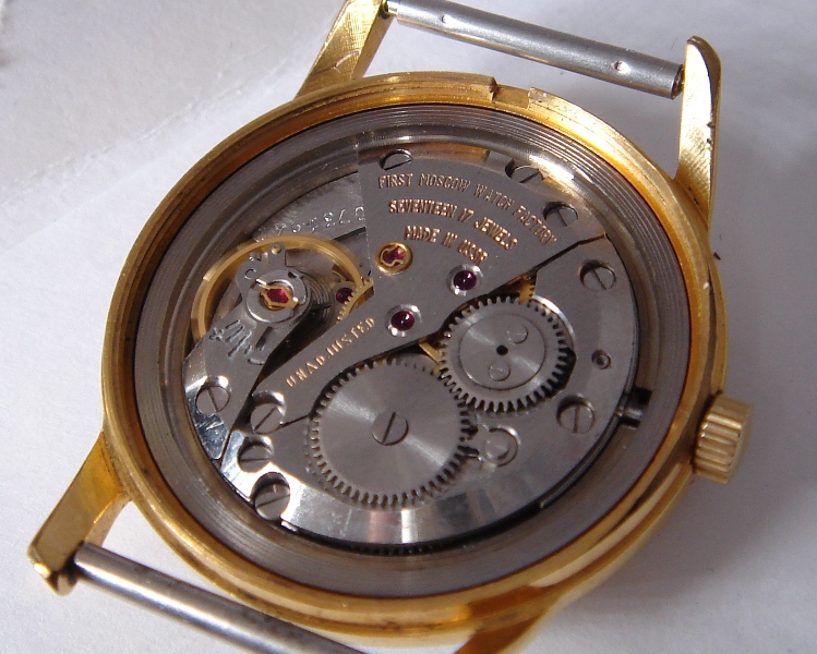

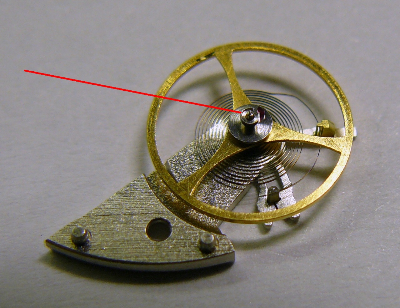

«Косяк» №2 (фото 2).. Эту деталь используют в качестве прокладки между платиной и мостом баланса, когда был пропущен размер между бушонами, или разная длина Акса. Как она называется эта деталь??? Прокладка, подложка, вставка под мост баланса,.... Я не знаю, как они называются на самом деле. Мне как-то в девяностые годы попался заводской сборочный чертёж механизма часов «Ракета» и там эта деталь называлась «про(*)бка» может опечатка а может хороший юмор у технолога, но я так и оставил для себя это название)) Уж больно точно и ёмко звучит такое названия!. Я не встречал такие методы на зарубежных часах и подобного не видел негде)) ..

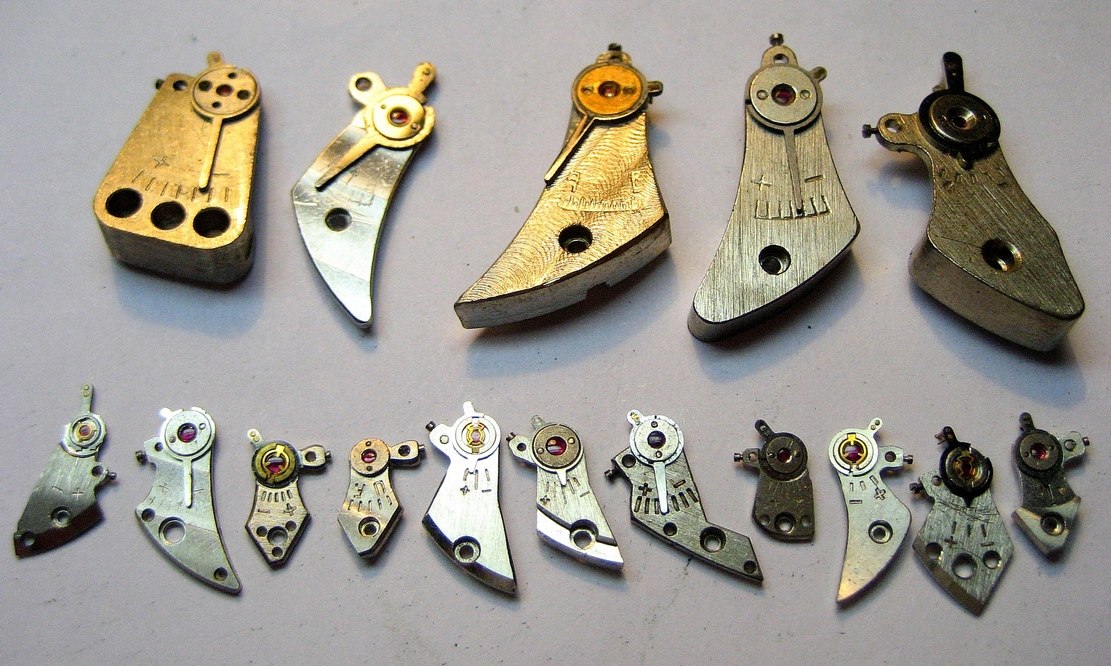

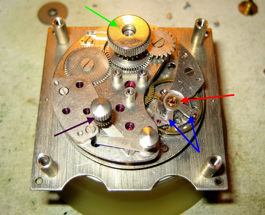

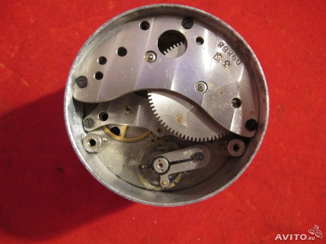

«Косяк» №3. (фото 3) Это малая часть мостов баланса от часовых механизмов, которые изготавливались в СССР вплоть до развала "часпрома". У этих мостов отсутствует РЕГУЛЯТОР КОЛОНКИ… обычно так было на первичных часовых механизмах в довоенные годы, но в СССР это использовалось вплоть до 90 года! Отсутствие регулятора колонки означает, что выставить точно «выкачку» баланса очень и очень сложно, эта процедура может потребовать неоднократной разборки и сборки узла баланса и корректировки спирали. «Выкачка»- это разворот спирали для того, чтобы импульсный камень занял нужное положение, а значит снижается вероятность затухания колебания баланса… На сегодня только единицы часовых механизмов зарубежных фирм в которых отсутствует регулятор колонки (исключение старые механизмы) … Значит это «косяк»…

прокладки - компенсаторы позволили значительно упростить сборку часов и понизить допуски (класс) обработки в сложных размерных цепях, чем значительно удешивили производство. Попробуйте обойтись без них - поменяйте баланс на ранних 1800/01 Луч или Заря - там зтой детали не было и зазор надо было создать затядкой винта.
Что до компенсатора выкачки - он появился на всех часах в середине 60-х, раньше не изобрели. Ну а мудрецы ЗИМа и Молнии решили получить премию за рацпредложение от экономии на ненужной детали, внедренной кем-то до них. Могли бы и на следующий год получить премию за внедрение снятого компенсатора обратно, а затем еще премию за удаление и улучшение показателей себестоимости, да были посланы. Кстати, молния 3603 была с компенсатором.
Вы правы. Эти прокладки действительно упростили производства узла баланса и ускорили процесс сборки без подгонки)))) но массовое производство было не только в СССР но и в других странах и там почему то не пошли на такой шаг. Даже ГДР со своим ужасным качеством массовых часов не позволяла себе такого))) Такие прокладки и посей день используются но уже в Российских часах))) Несмотря что самый паршивый Китайский механизм обходиться без такой прокладки))

Тема 2. Механизм от мини-будильника «Заря»

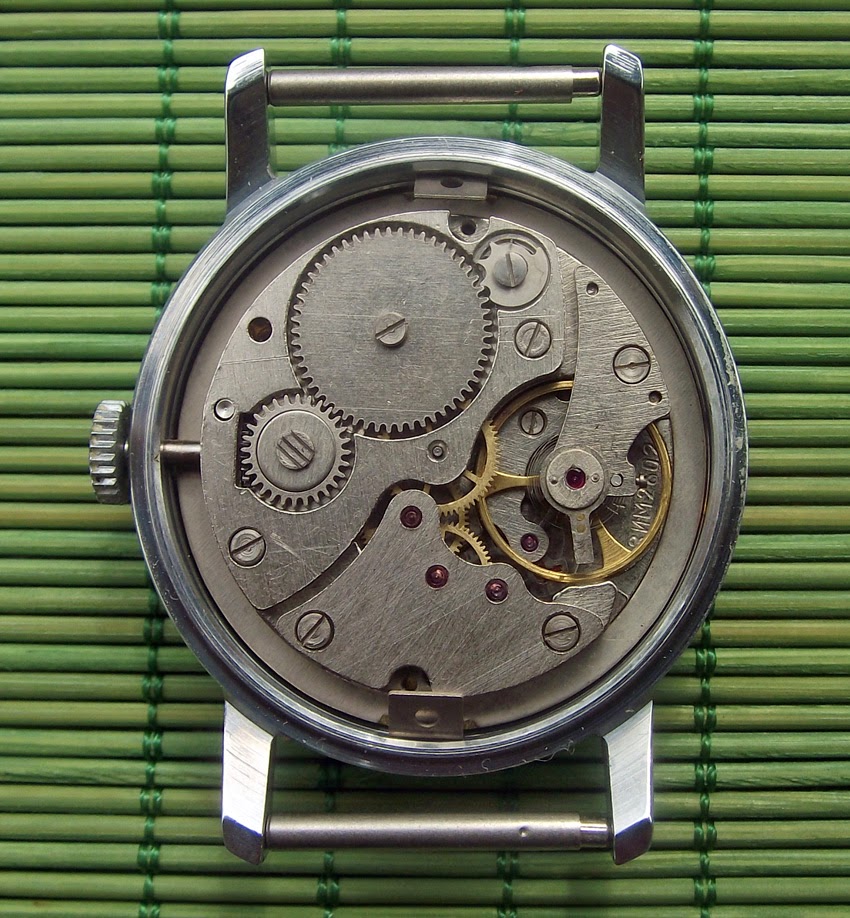

Фото1. Мой самый любимый механизм для Советского будильника "Заря" - это лучший механизм, который изготавливали для будильников))) 23 камня! Точность хода +-15 сек в сутки! Отдельная секундная стрелка, общий завод часов и будильника. Общая настройка стрелок часов и стрелки будильника. Регулировка баланса, противоударная система, грамотное расположение колёс, малогабаритный и прост в обращении))))) НО! и у него есть косяки, которые завод-изготовитель мог бы исправить!

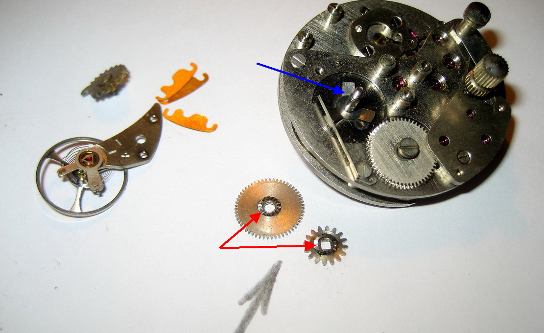

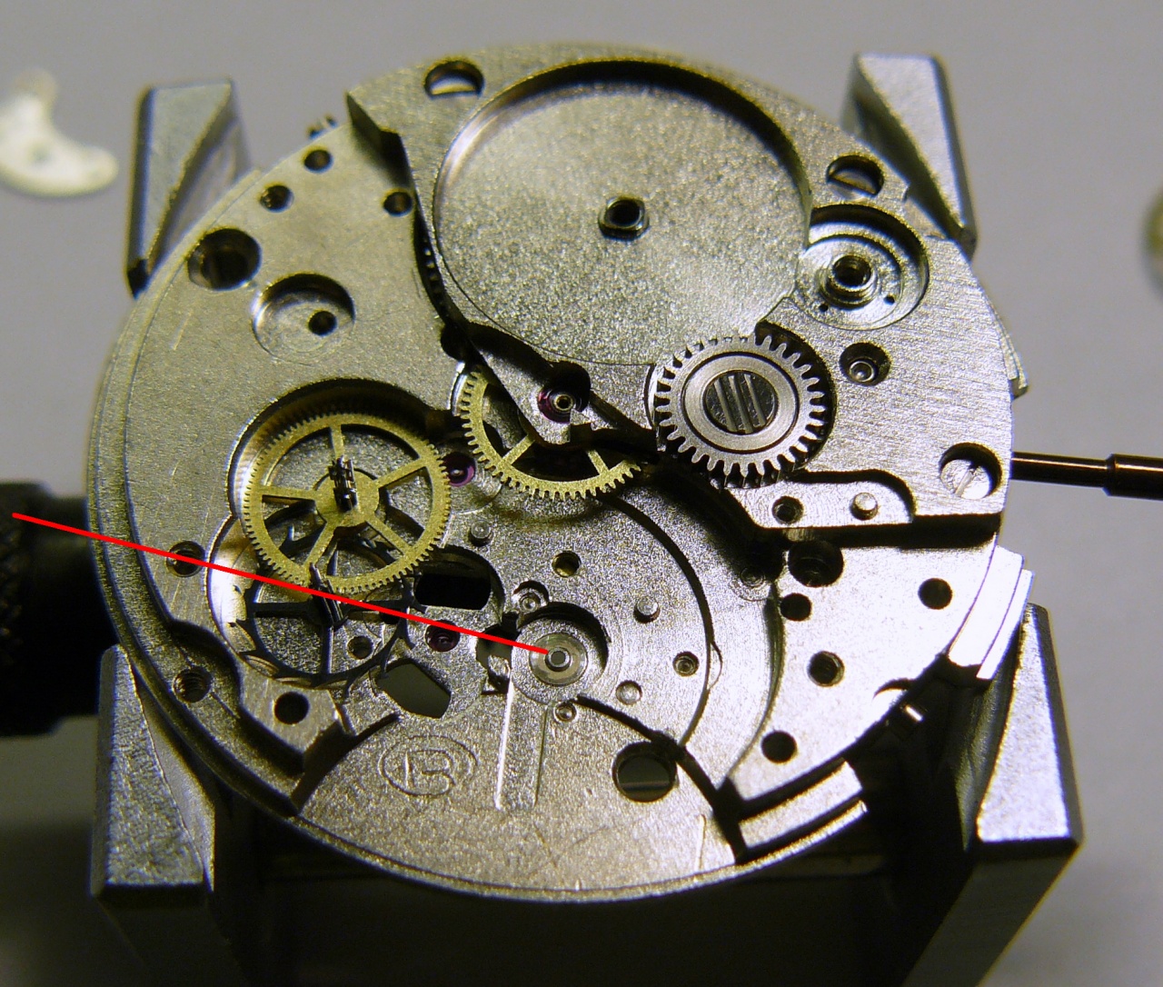

Фото 4. Не грамотно придумана система завода, храповик с косым зубом и с малым диаметром (малая площадь зацепление) на большом колесе завода, часто приходит в негодность и механизм не возможно завести на полный завод. Можно было бы увеличить площадь зацепление и это решило бы проблему.

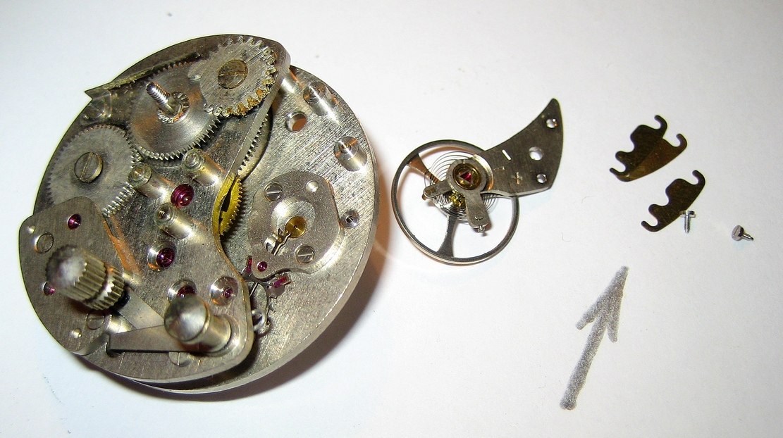

Фото 2. Все колёса накрыты одним мостом, это затрудняет разборку и сборку механизма во время ремонта. До барабана завода не подобраться приходиться разбирать всё а это не удобно, хотя колёса боя накрыты отдельным мостом но не всё достать можно)))) .. Изначально вовремя проектировки механизма, проектировщики заранее обязаны продумать как часовщики будут обслуживать этот механизм и запланировать удобство разборки часов вовремя ремонта.

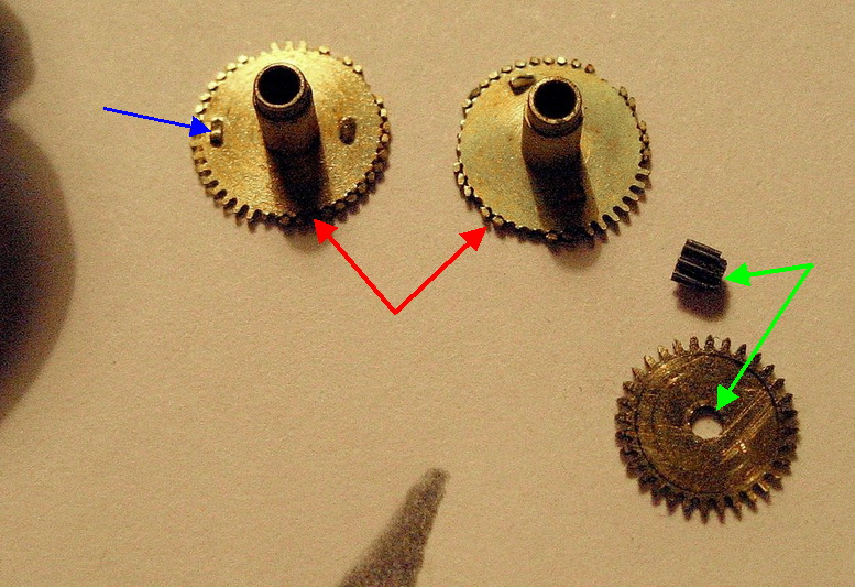

Фото 5. Очень слабо сделан узел колёс стрелок! Часовое колесо делается слишком тонким (для удобство штамповки сигнального выступа), поэтому часто ломается зуб часового колеса, вексельное колесо установлено на тонкую латунную ось, которая гнётся и заклинивает вексельное колесо вследствие чего, часто отламывается триб. Сделать бы толще часовое колесо а сигнальный выступ крепить отдельно а ось вексельного колеса сделать хотя бы стальным.. И эту проблему можно было бы избежать.

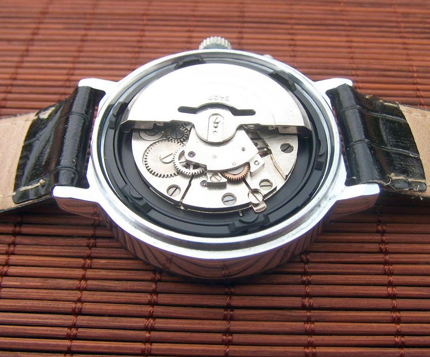

или Слава 2427, где автоподзавод быстро изнашивался и ротор начинал греметь

что до прокладок под мост баланса - да, анахронизм, хотя Girard Perregaux их тоже использует в своих калибрах 3ххх
те поломки МГБ Заря, что вы показываете, не являются типичными для калибра, имхо
самая частая поломка - поломка зубьев триба передаточного колеса будильника, которое вращается от прикрученного винтом к мосту колеса
часовое колесо там стальное, и чтоб его сломать, часы надо реально изнасиловать

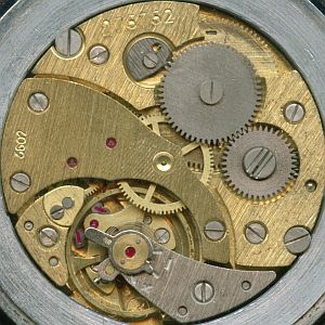

вообще забавно: Заря ставила в МГБ противоударку, а Молния в карманные - нет, ну а самый "антирекордсмен" - ЗИМ, выпускавший свой 2602 без инкаблока до 2000-х
Сначала были латунные, ломались часто. Потом их заменили на стальные. У меня есть и те и другие.
Можно сказать, что один "косяк" исправили
Кстати, точно такая же проблема доставала в 80-х с Командирскими 24хх, тоже ломались часовые колеса. Не знаю что они изменили, может состав латунного сплава, но потом проблема исчезла.

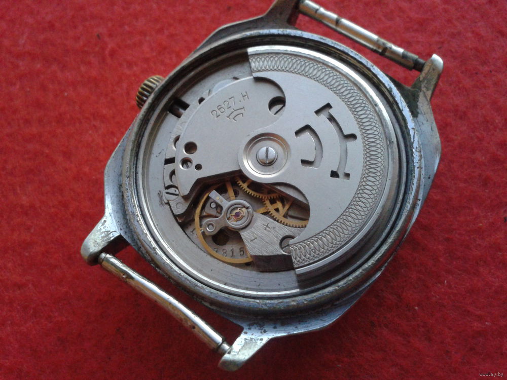

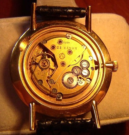

Ракета 2627.Н могла бы быть идеальным механизмом, если бы не ложка дегтя - ротор автоподзавода на втулке, которая изнашивалась, причем видно, что изначально разрабатывали под подшипник, но с подшипниками не срослось (их вроде чуть-ли не вручную собирали с применением шариков от ручек, но было дорого и хлопотно, а потому забили на это)

Луч 2209
слабый мост барабана, он очень тонкий, а потому отверстие для вала барабана сильно изнашивалось (как и у Полета 26хх.Н)
туда бы втулку или камень
