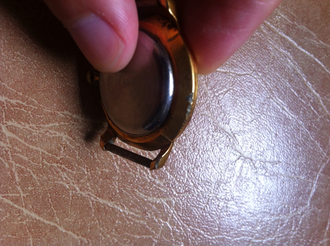

Уважаемые, форумчане. В коробке давно лежат бабушкины Чайка. Возникло желание их отреставрировать для дочки. На корпусе есть неколько приличных зазубрин, с механизмом тоже что-то не так - во всяком случае ЗГ не заводиться. Думаю о реставрации корпуса (на сколько реально убрать зазубрины), его покрытии и полировке стекла. Цифер планирую оставить таким же.
На сколько это все реально осуществить и какая, примерно, будет стоимость?

отремонтировать механизм, отполировать стекло можно без проблем и недорого
проблема в корпусе
его нельзя просто отполировать как стальной
он латунный с позолотой, и эту латунь разъело потом в некоторых местах
надо полностью снять старое покрытие, отполировать и снова позолотить, причем для качественной и долговечной позолоты нужно специальное оборудование, специальная химия и строгое следование техпроцессу, что вне заводских условий труднодостижимо
так что советую оставить корпус как есть, со всеми его боевыми ранениями, просто почистить хорошо
вам же часы нужны как память, а не чтоб носить
да и носить их неудобно - водозащиты нет вообще, стекло пластиковое, корпус, даже новый, в скором времени будет облезать

Корпус - проблема номер один. На нем достаточно глубокая коцка - чтобы ее сравнять, думаю вся геометрия нарушиться. Где-то в недрах форума было видео по работе и восстановлению именно глубоких зарубок - но там в сталь вплавлялся фрагмент с дальнейшей обработкой и полировкой.
