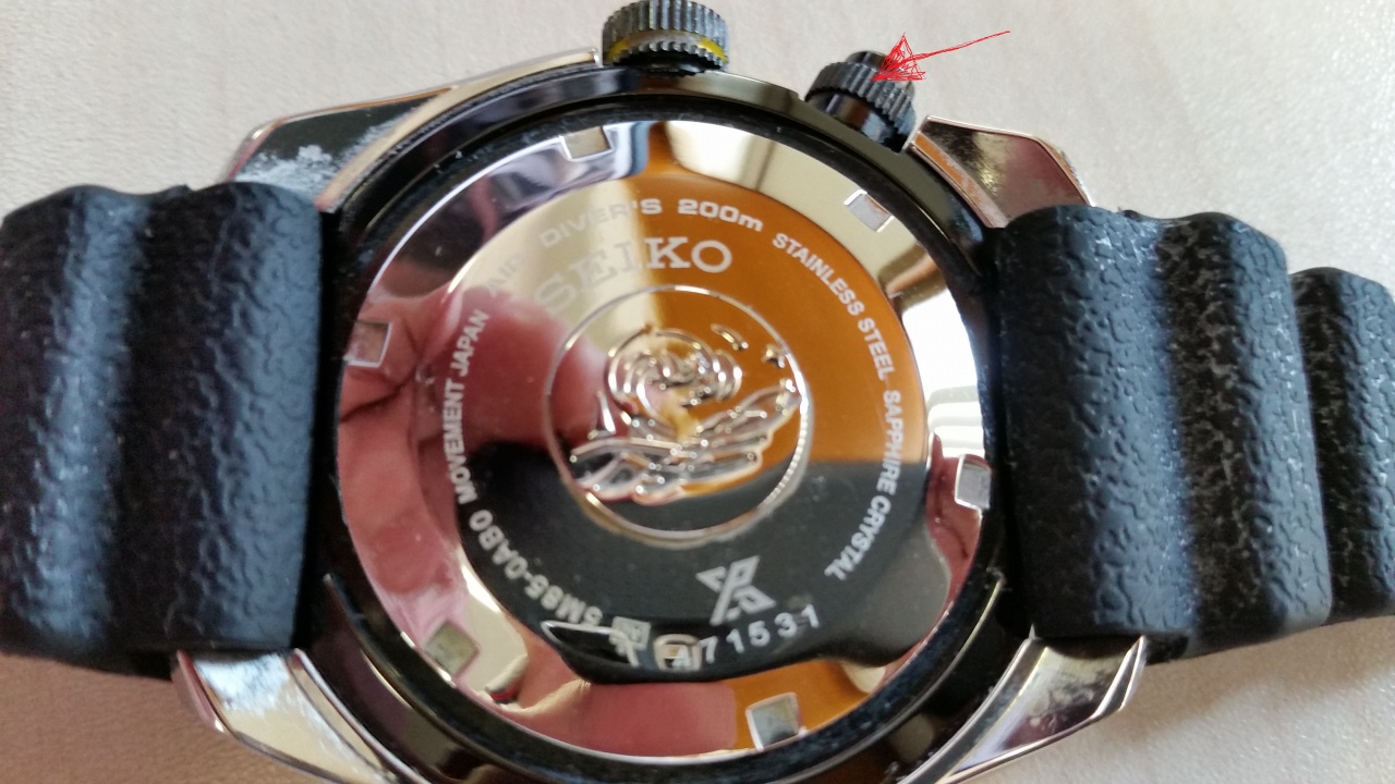

Добрый день!Вопрос к профессионалам--не откручивается стопорное кольцо на кнопке проверки заряда акума.Рукой закрутил- открутить не могу--смогут профи открутить не нарушив покрытие стопорного кольца?
Мягкий/"липкий" целофан (на подобие того, что клеится на стёкла и крышки для защиты) в пару-тройку слоёв и тонкогубцы в помощь, НО! Без фанатизма при нажиме, и только "сорвать" чтоб "пошла", далее ручками.

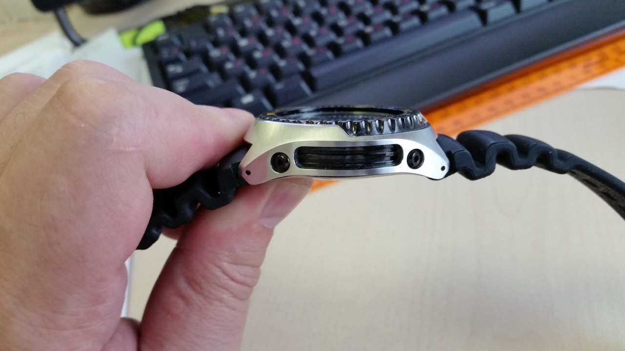

БОЮСЬ....А ВДРУГ ТАМ С РЕЗЬБОЙ ЧТО ТО,ДУМАЮ СНАЧАЛА СНЯТЬ БЫ ВЕРХНЮЮ ЧАСТЬ КОРПУСА,ОНА ВРОДЕ НА ТРЕХ ХИТРЫХ БОЛТИКАХ, ТОГДА ПЛОЩАДЬ ОБХВАТА БУДЕТ БОЛЬШЕ, МОЖЕТ И РУКОЙ ПОЛУЧИТСЯ, НО ГДЕ ВЗЯТЬ КЛЮЧИК ДЛЯ ЭТИХ БОЛТОВ??

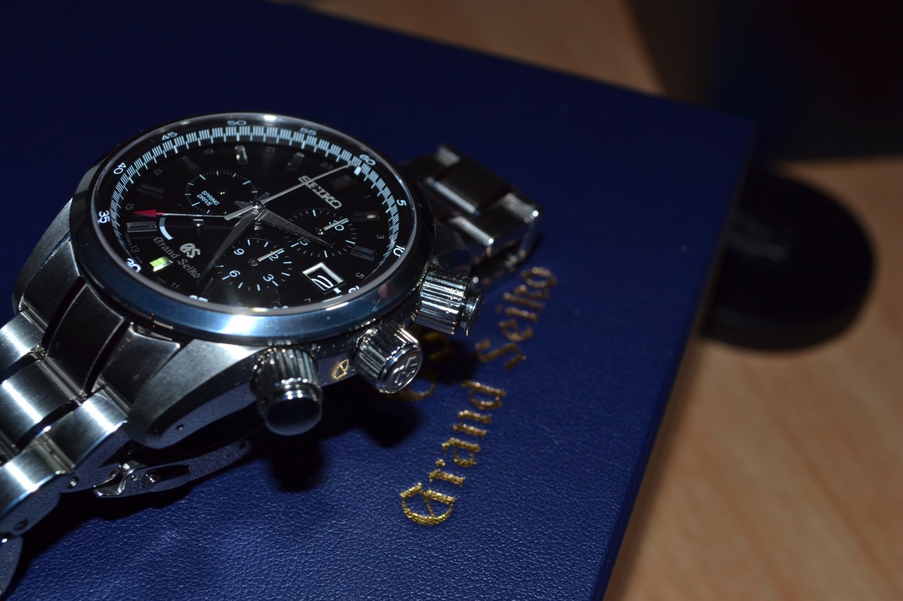

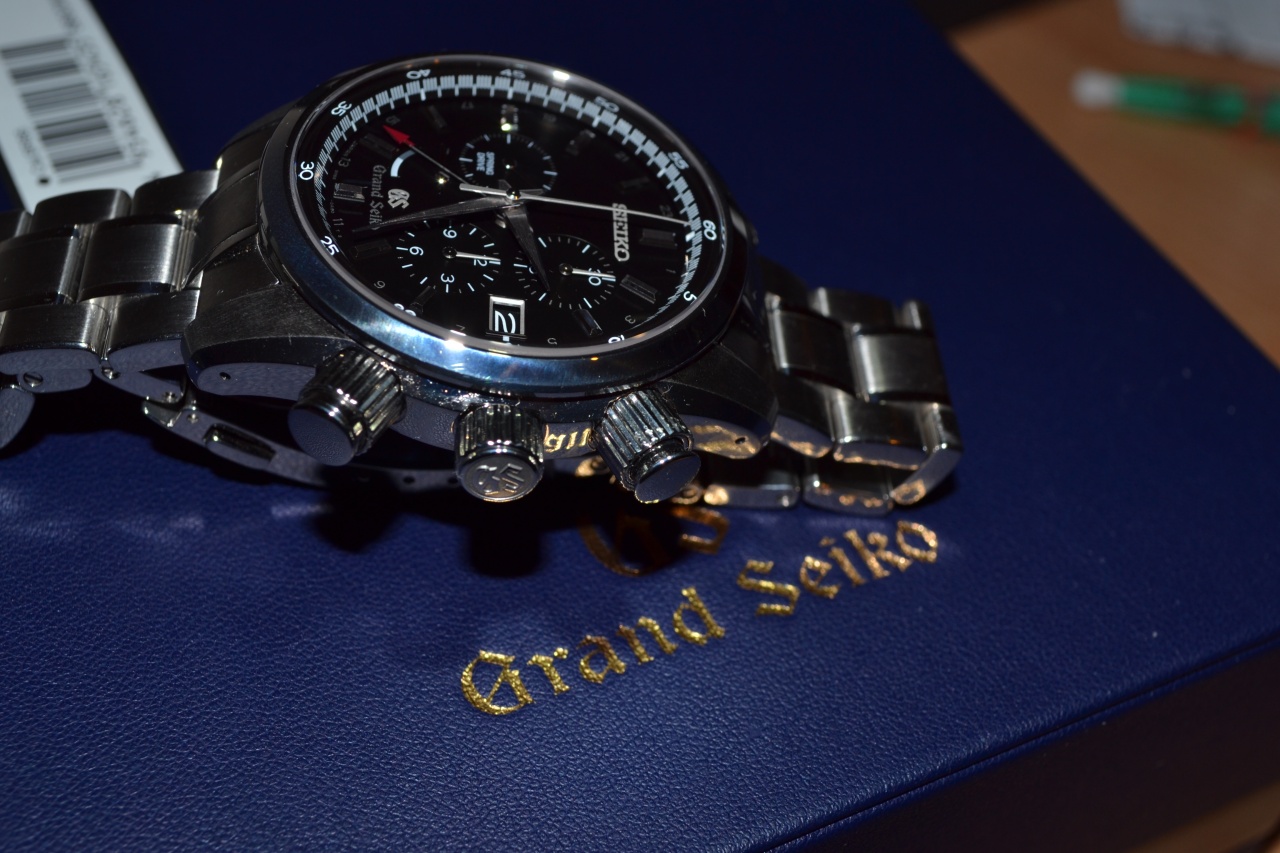

Ща насоветуете... "чтоб пошла"..там витки то и самих витков... Вот (пушер на два часа) тоже Кулибин пытался... ремонт влетел в копейку и возможен был только в Токио...
