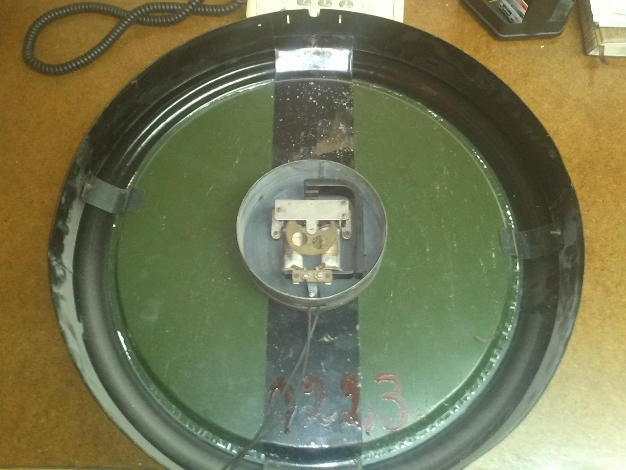

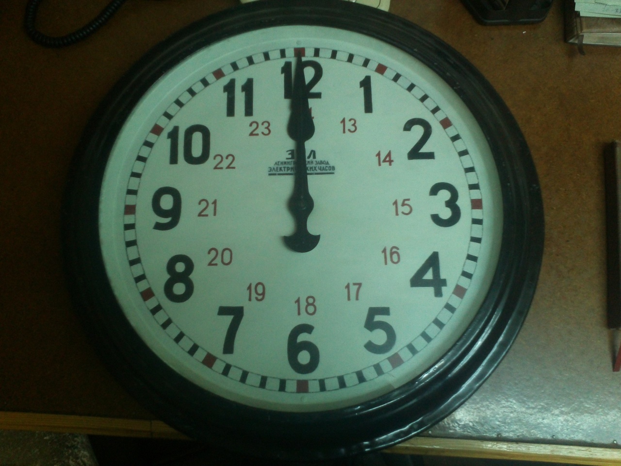

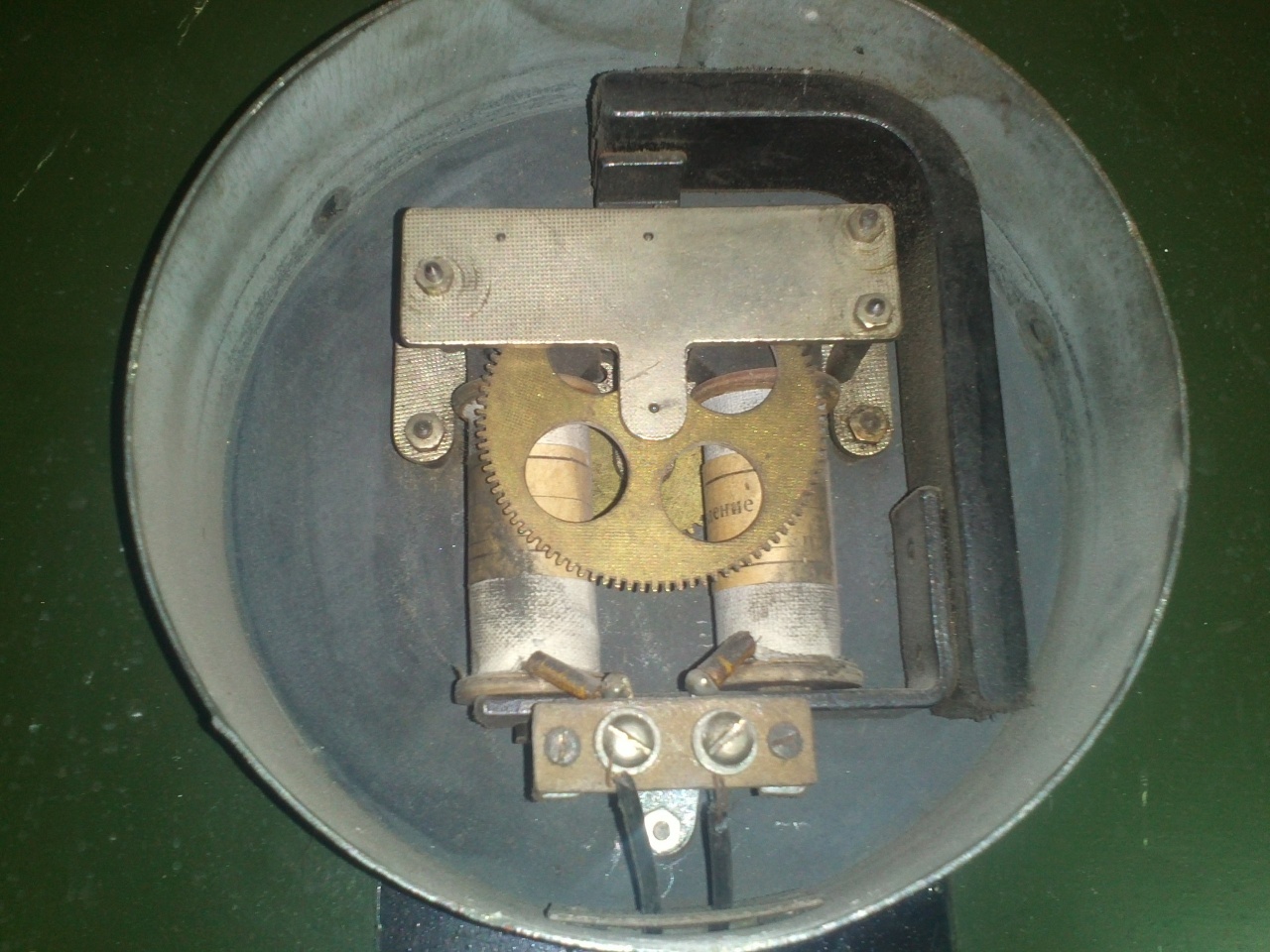

Вот на рабочем месте нашел старенькие пролетные часы. Ну так со слов старожилов цеха, для данных часов должен быть синхронизатор. Помогите пожалуйста найти инфо по этому поводу: что за модель, схема подключения. Гугл не помог. Хочу восстановить в рабочее состояние. Заранее спасибо!

Это не ЗИЛ, а ЭЧЛ. Вторичные часы, управляются от первичных часов разнополярными импульсами (как обычный кварц) с частотой 1 импульс в минуту напряжением 24-27 В.

Думаю, при небольших знаниях электроники электропервичное устройство можно сделать из платы от двухстрелочных кварцевых часов автомобилей ВАЗ. Она как раз даёт импульс раз в минуту. Приладить блок питания, усилитель сигнала и реле - и вперёд!
