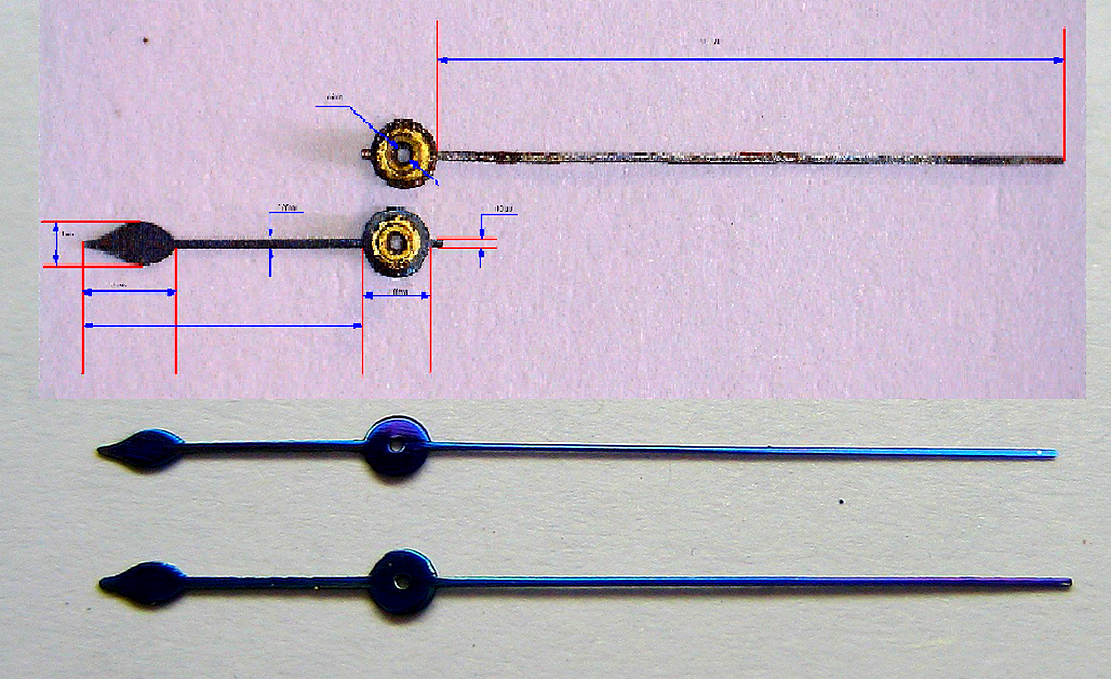

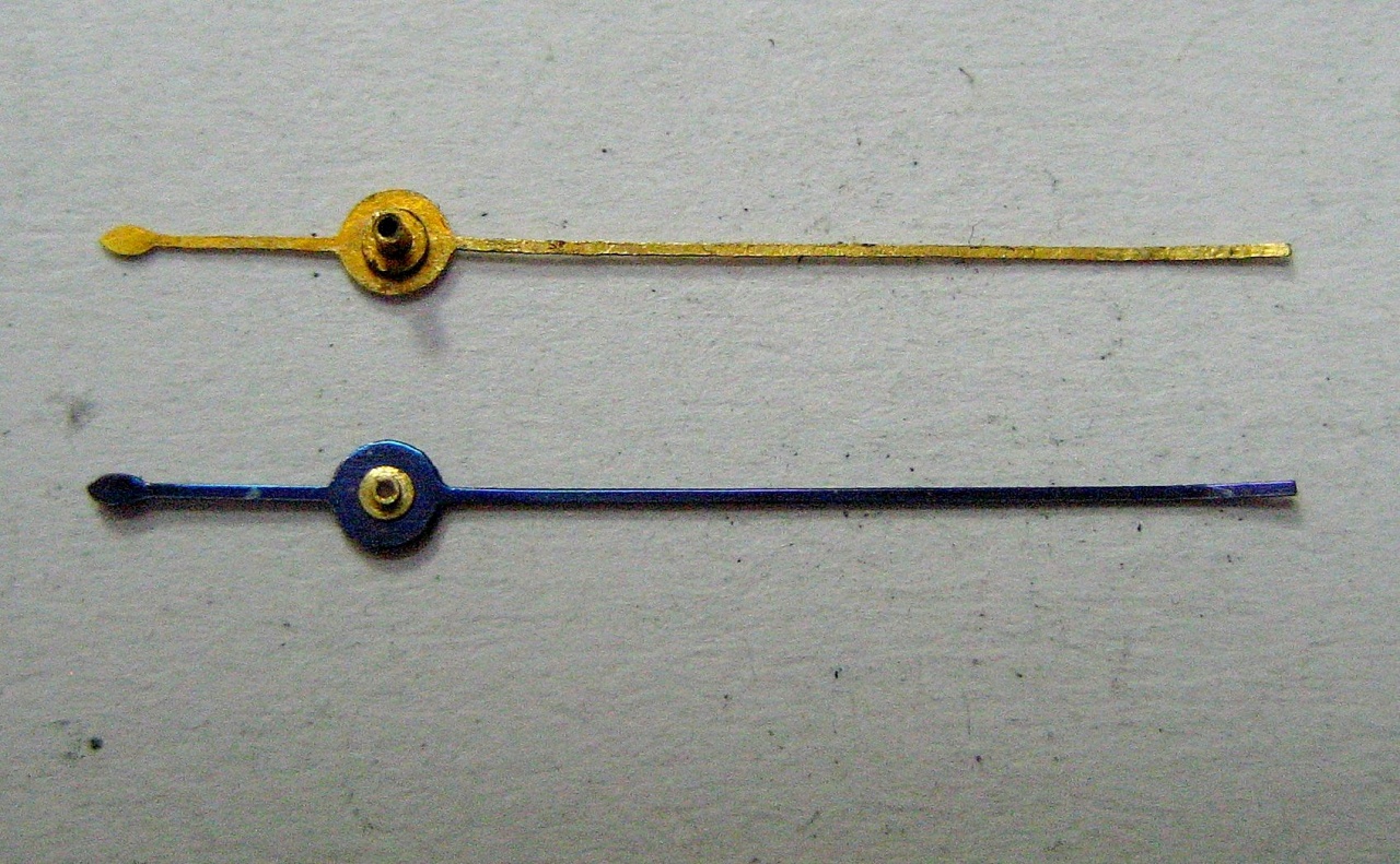

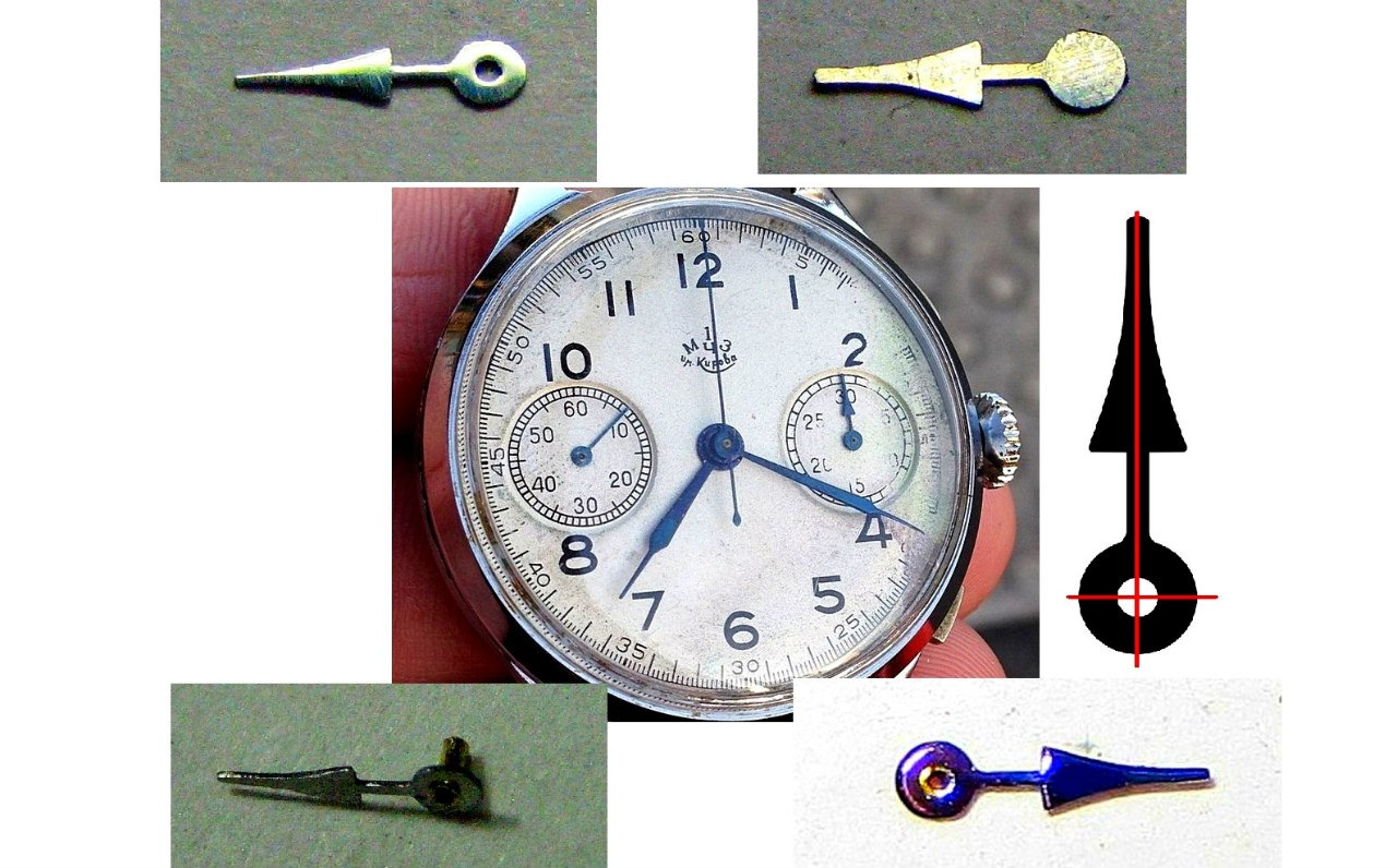

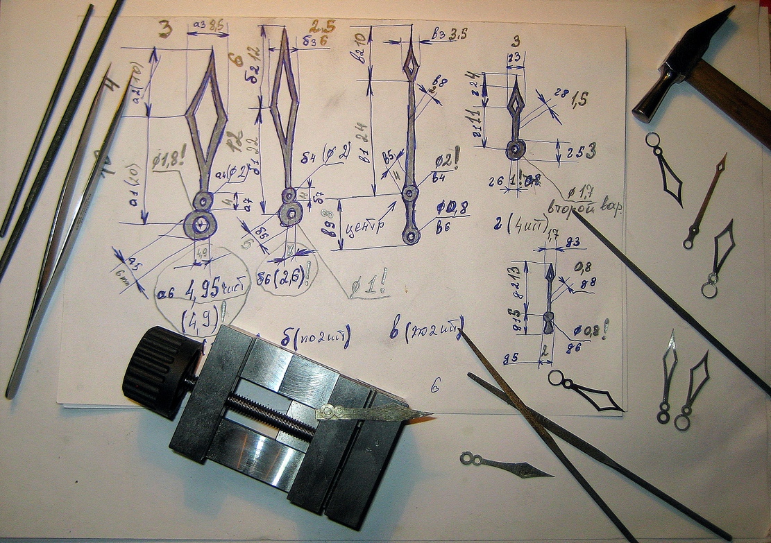

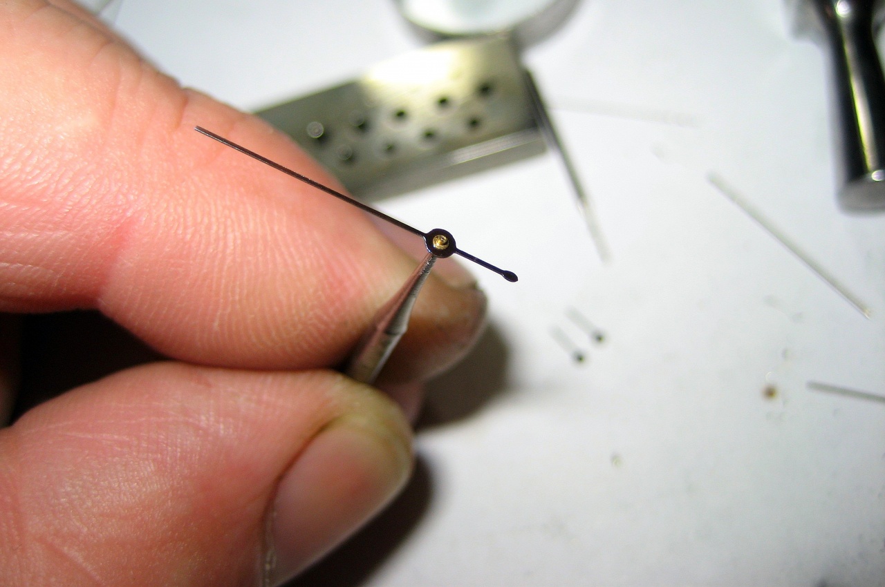

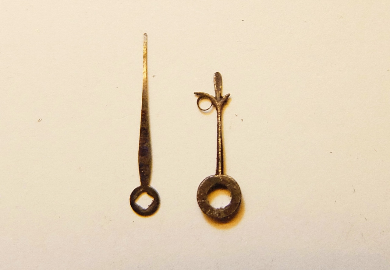

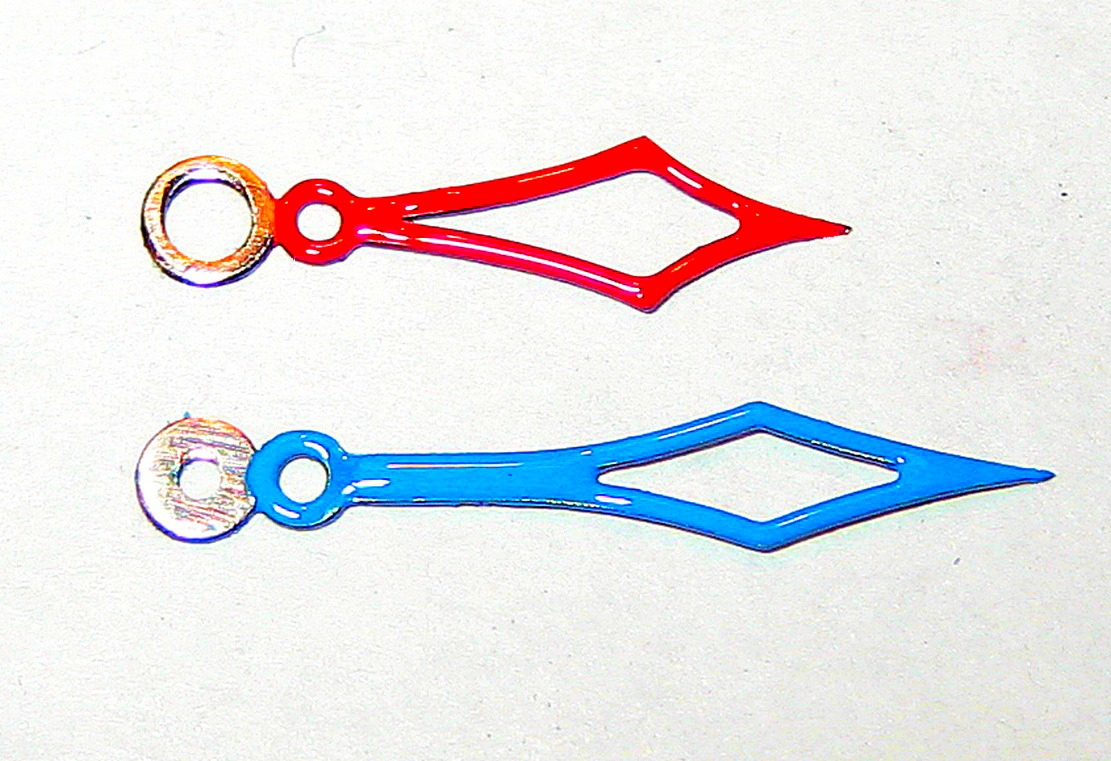

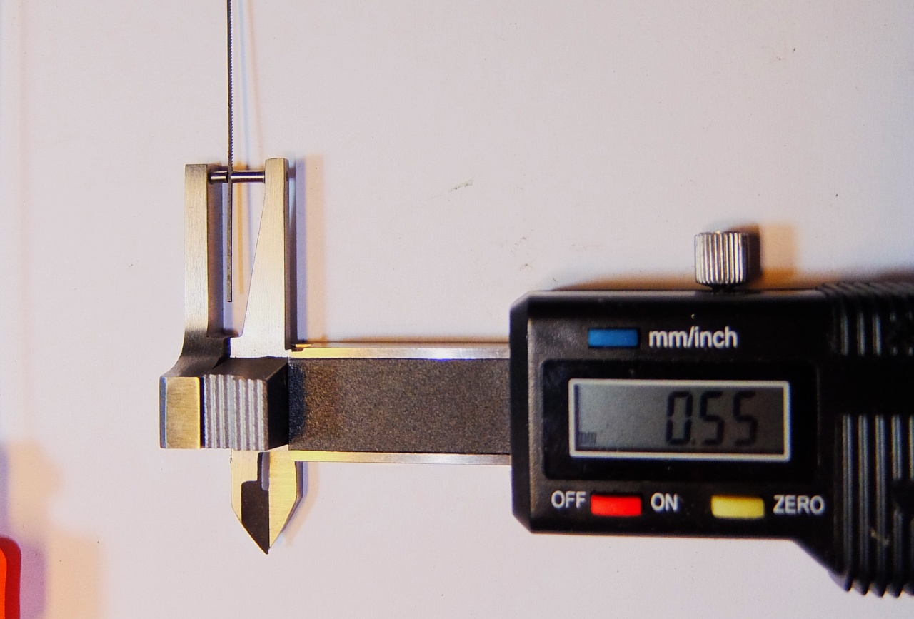

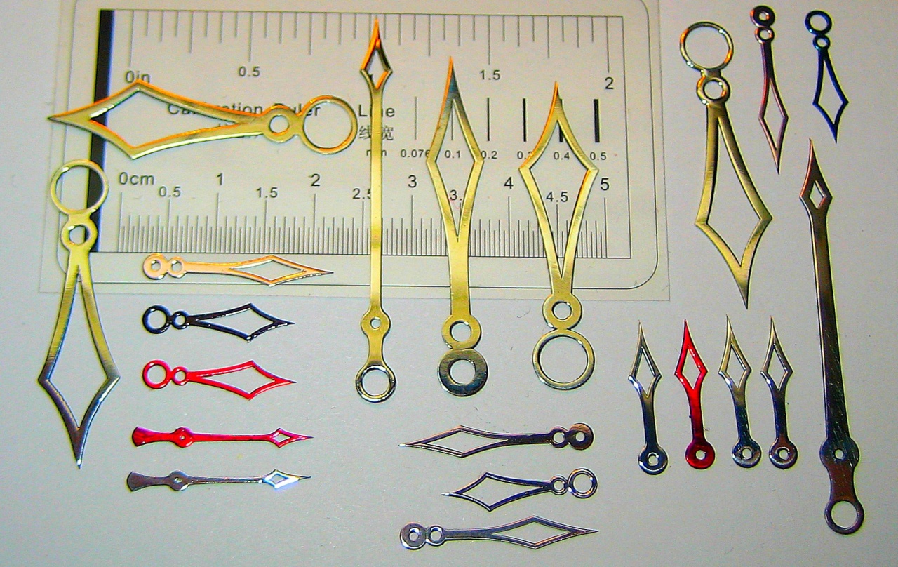

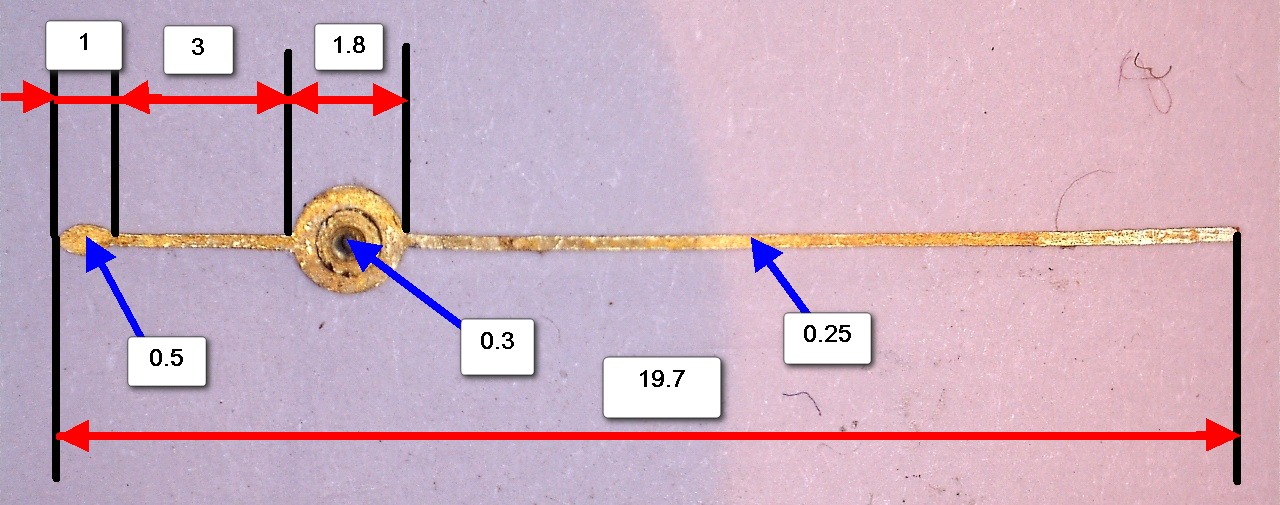

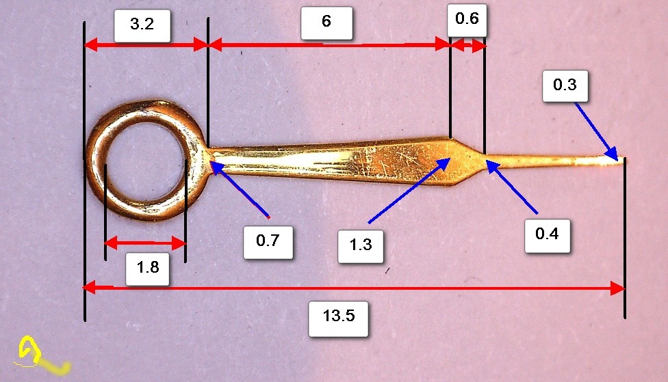

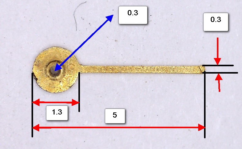

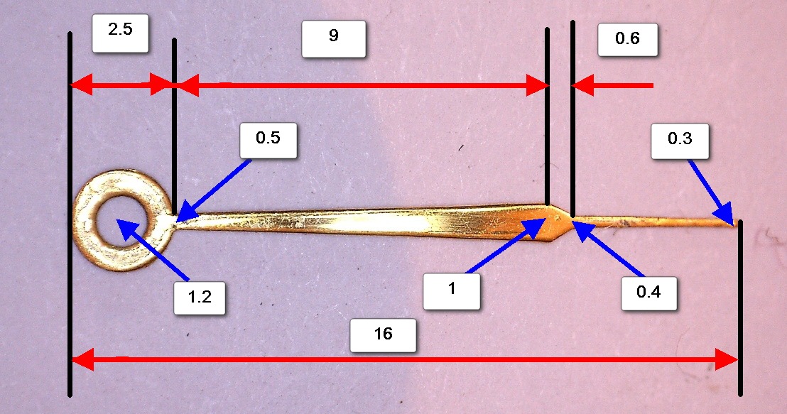

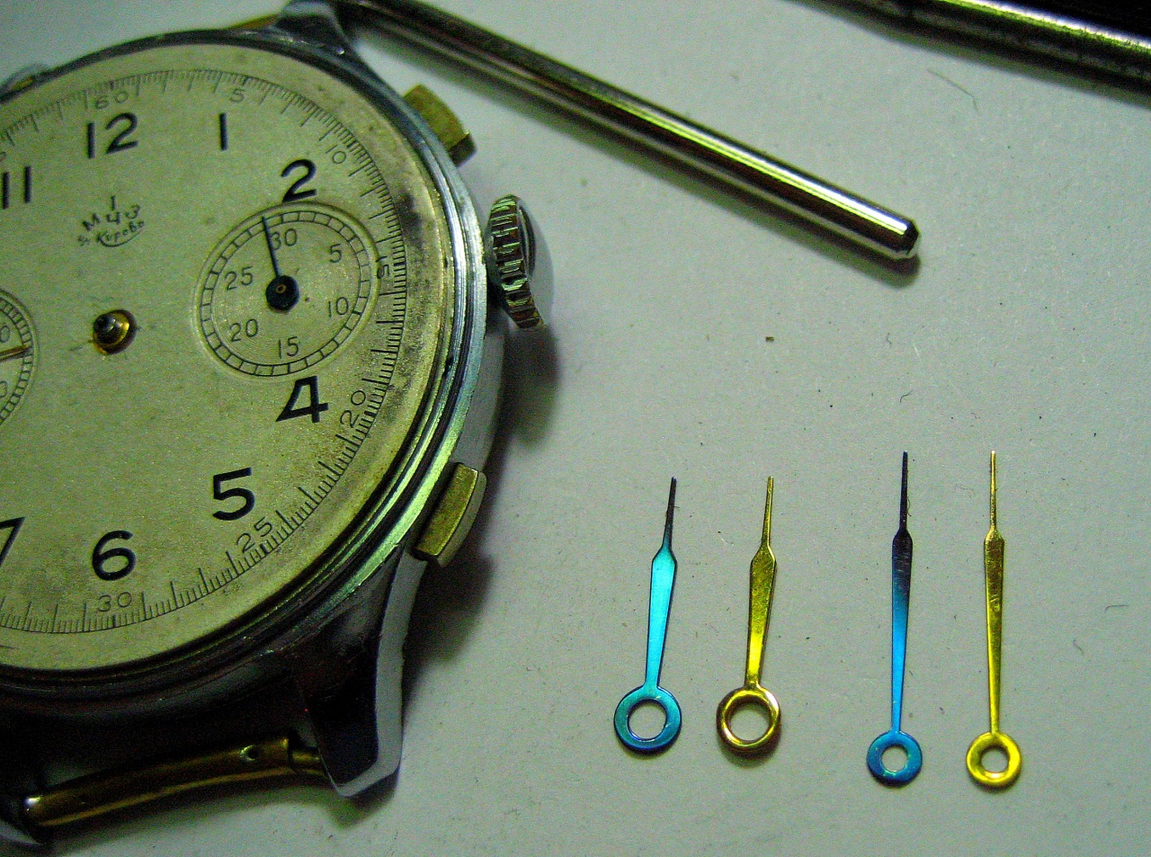

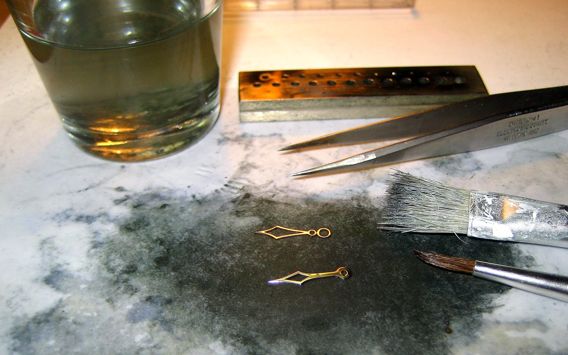

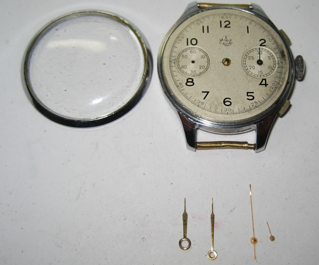

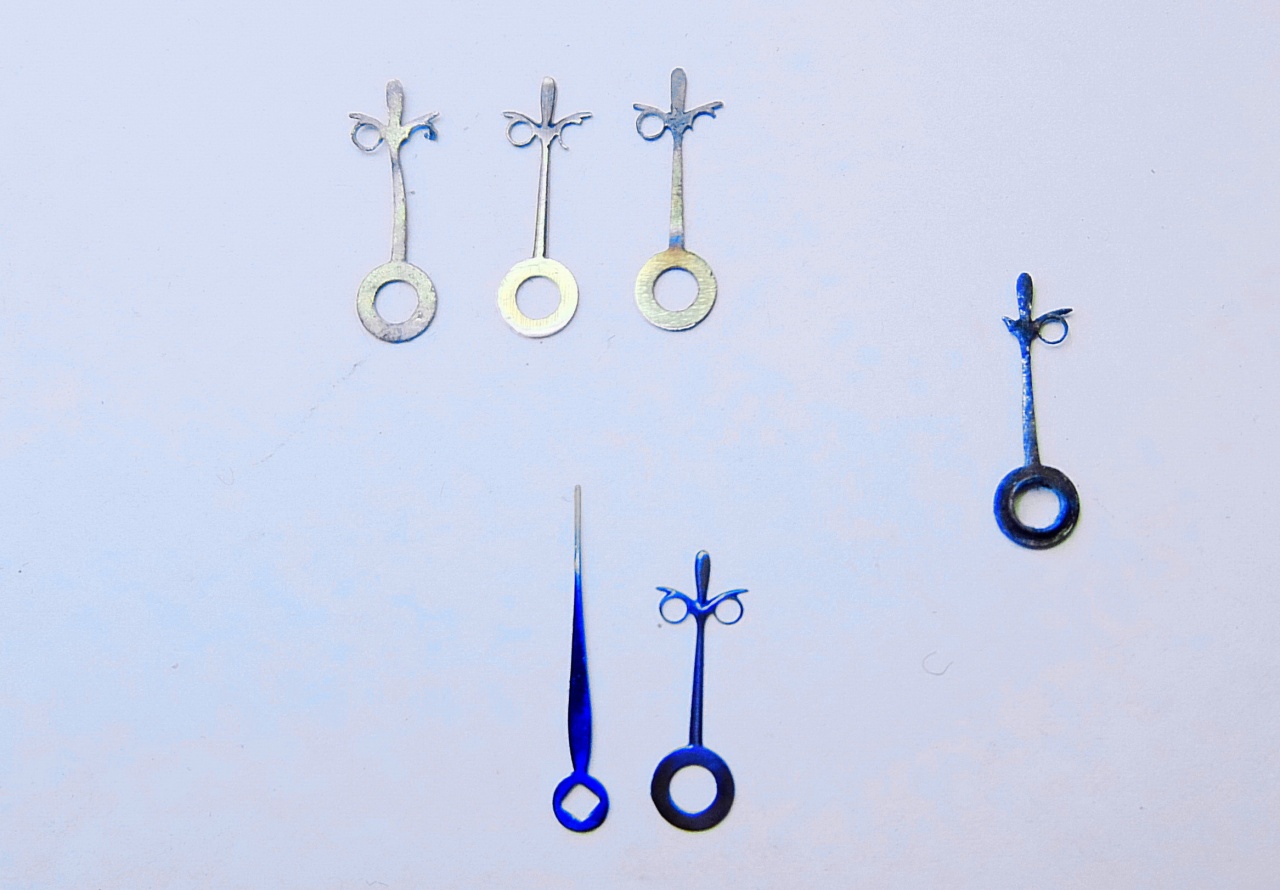

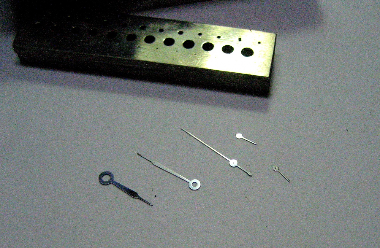

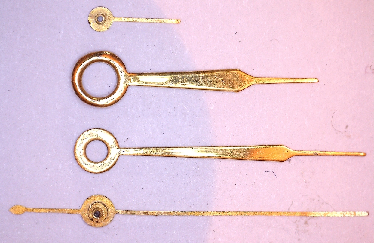

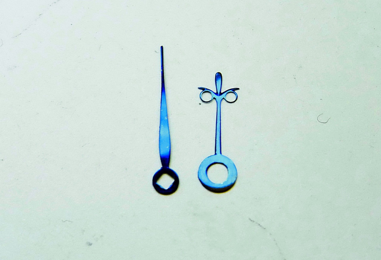

Изготавливаем стрелки для часов.
Накапливая стрелки фанатично скупая их и выковыривая от всего что можно я за 15 лет понял, что всех видов и типов стрелок не собрать, особенно если часы старинные или редкие. Решение оказалось намного проще))))) Нужно просто тупо делать эти стрелки, точно копируя их. Копировать конечно хорошо, когда есть подлинный экземпляр, но и по фото тоже освоил копирование стрелок, так что всё что было накоплено годами оказалось просто хламом, порой потраченное время на поиски нужной стрелки занимает намного больше времени чем изготовить новую стрелку. На сегодня пока изготовление стрелок не так актуально и дорого, исключение старинные часы. Но уже ощущается трудность найти какие-то стрелки. Думаю, в будущем это тема начнёт развиваться.

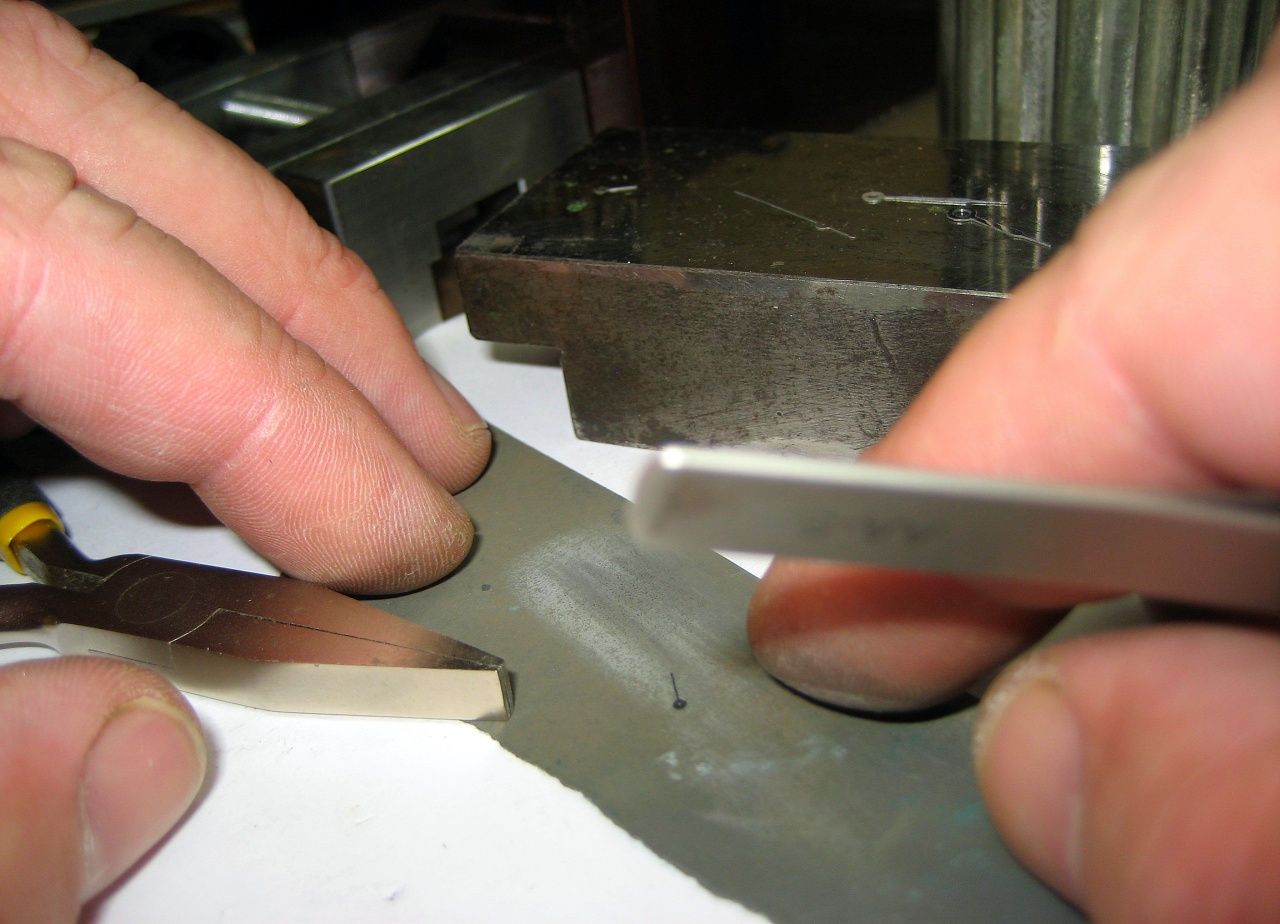

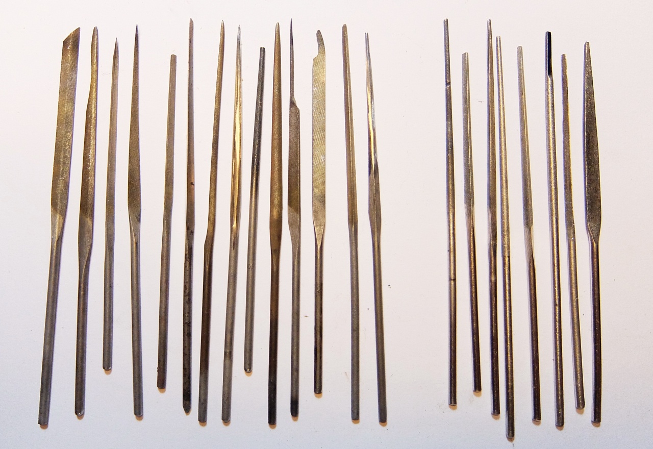

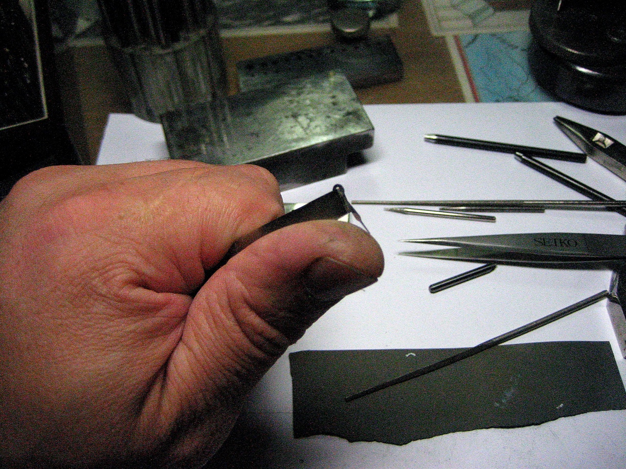

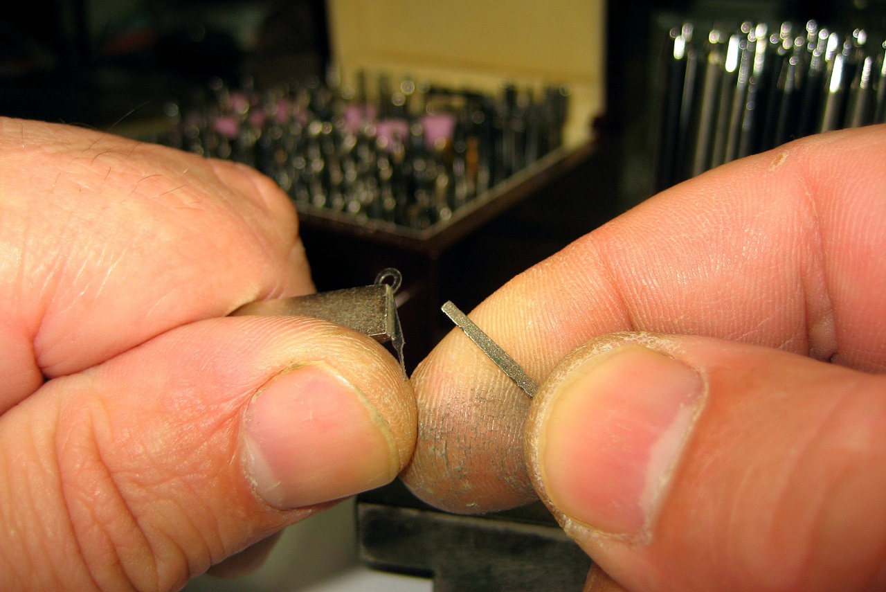

Поблагодарили 4,930 раз(а) в 1,738 сообщениях

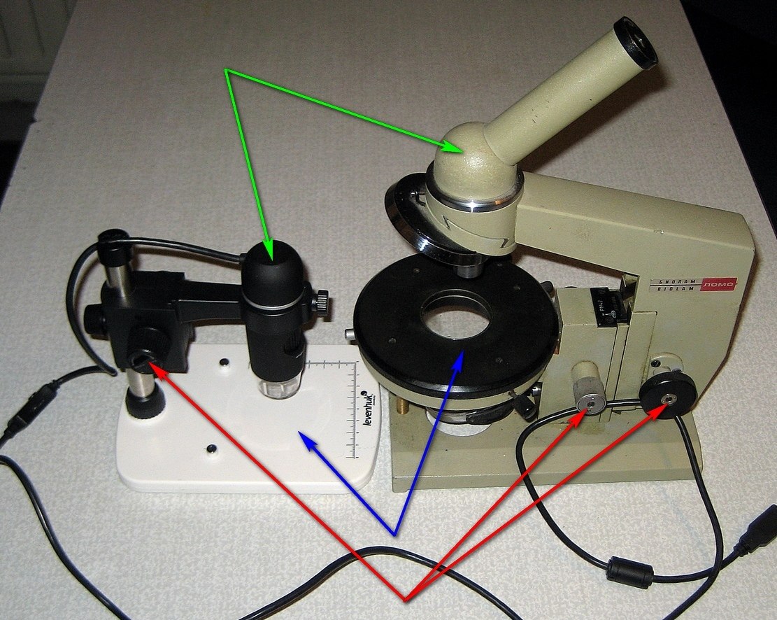

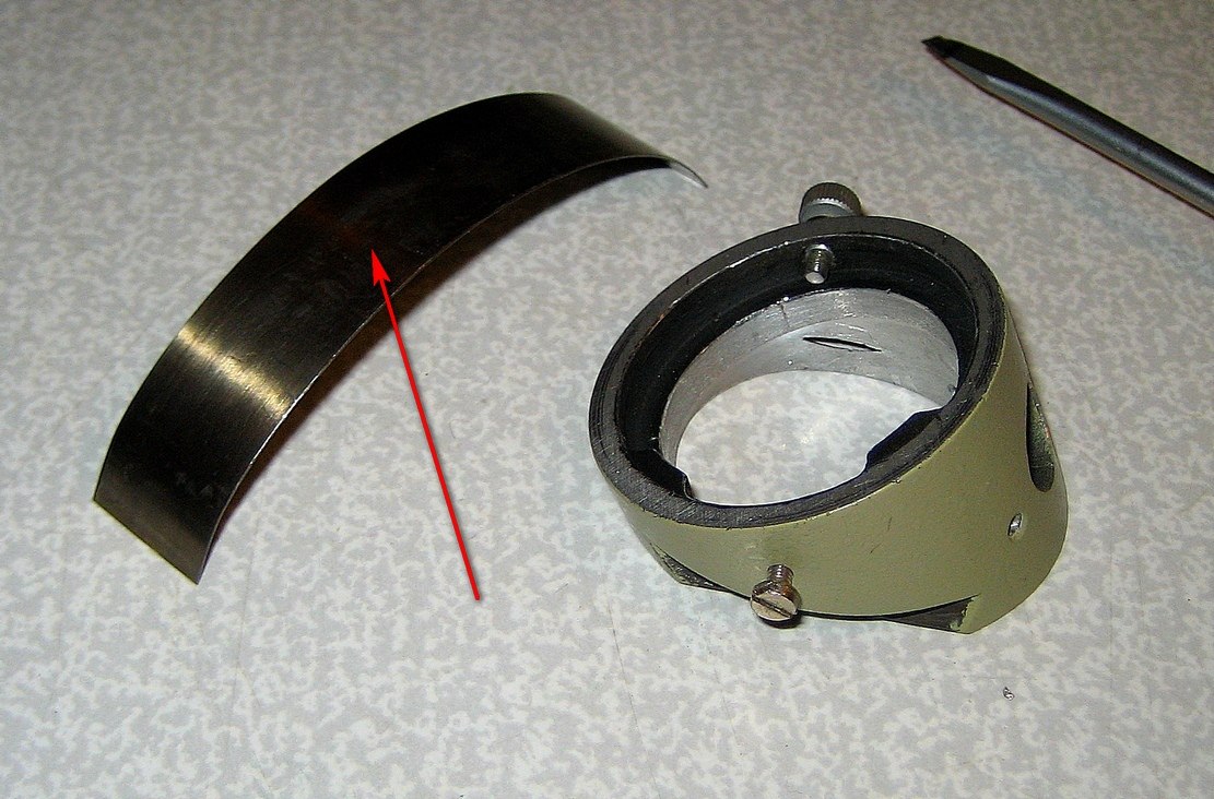

Кропотливая работа!
Расскажете немного по процессу?
Чем Вы шлифуете торцевые стороны стрелок? надфили какой маркировки?
Как полируете в конечно итоге? Спасибо!
Старый 08.07.2015, 14:24
korovin korovin вне форума
Регистрация: 26.12.2014
Адрес: Х
Сообщений: 739
Сказал(а) спасибо: 195
Поблагодарили 2,155 раз(а) в 443 сообщениях

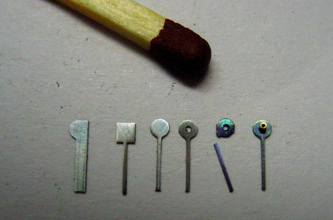

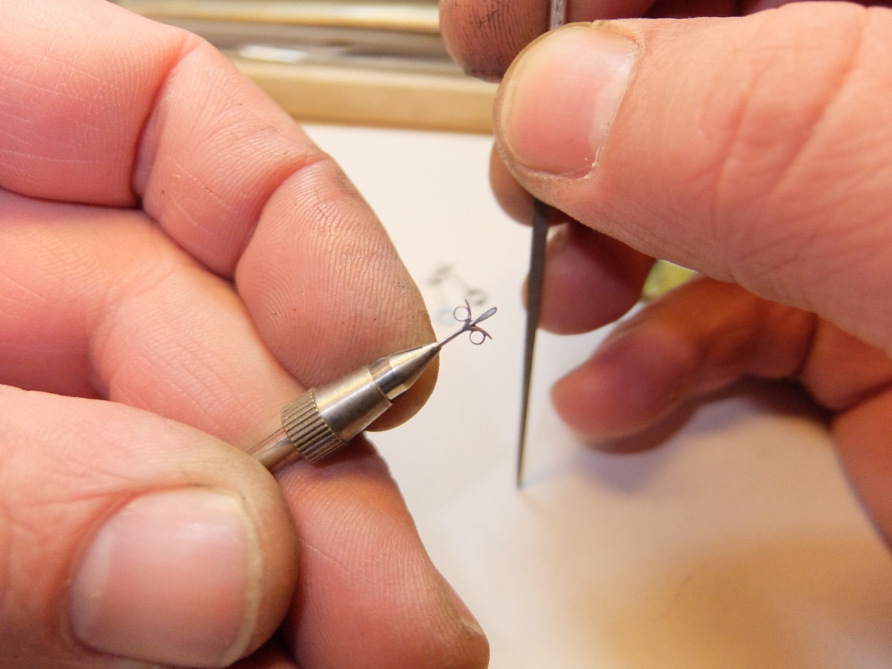

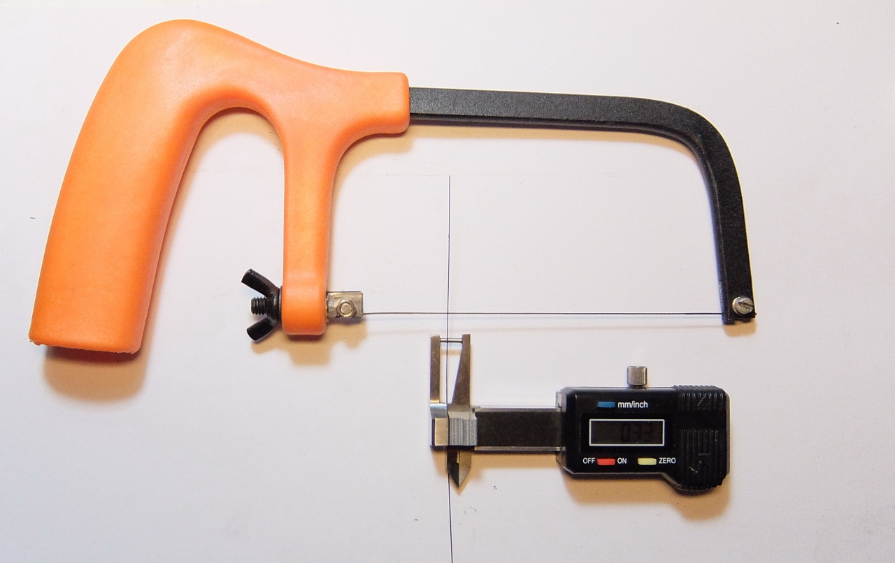

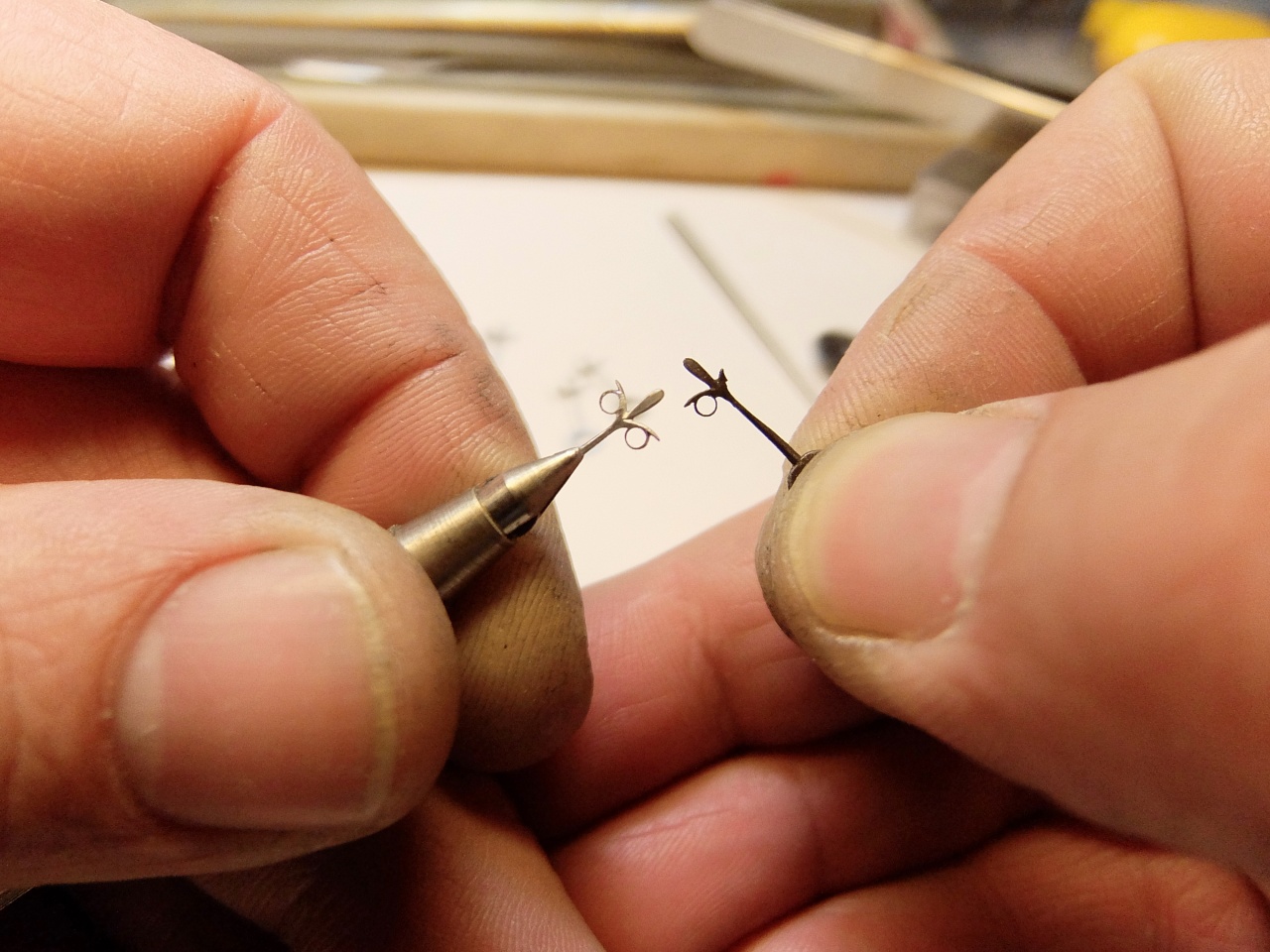

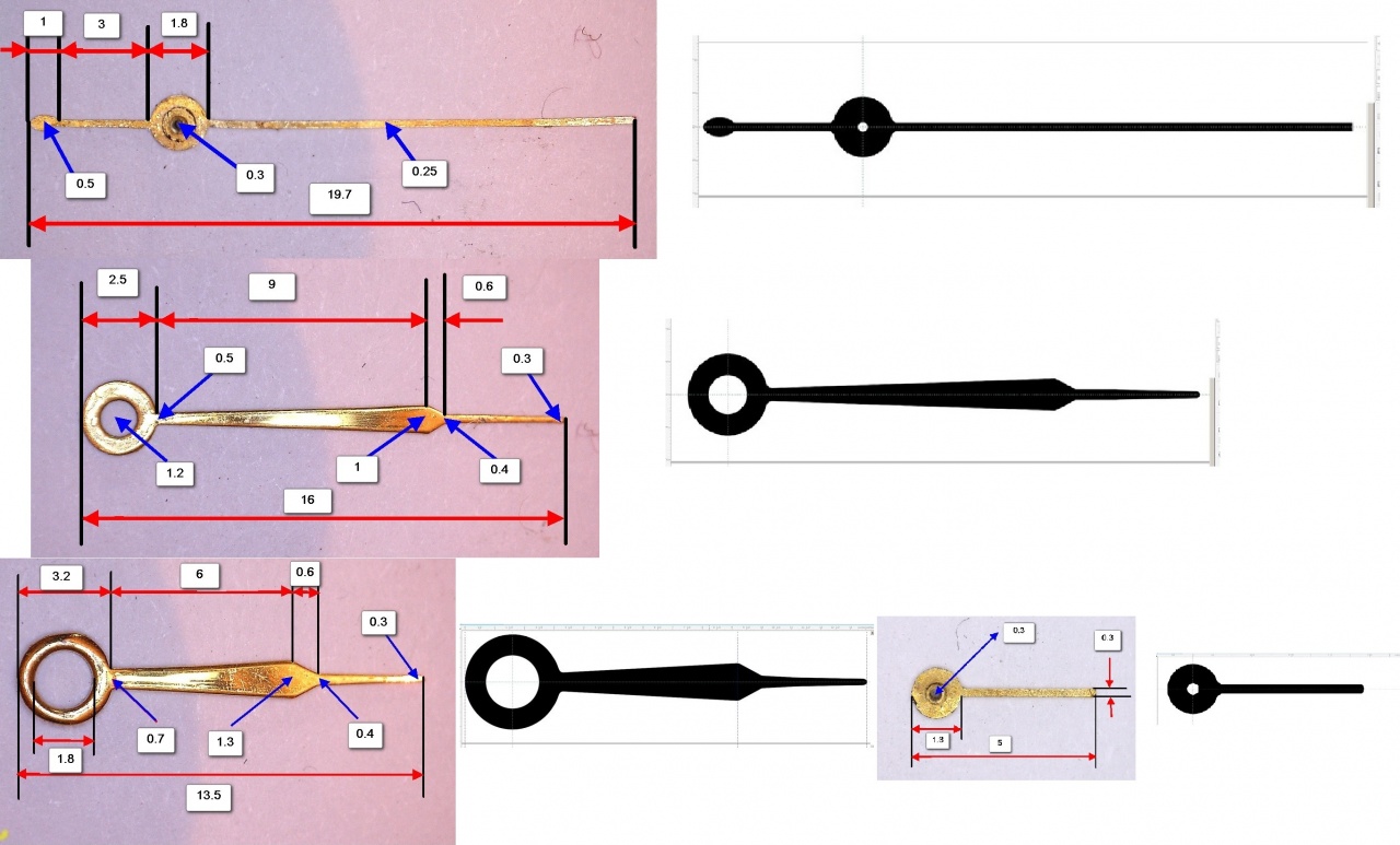

Сообщение от igorIV Посмотреть сообщение
Кропотливая работа!

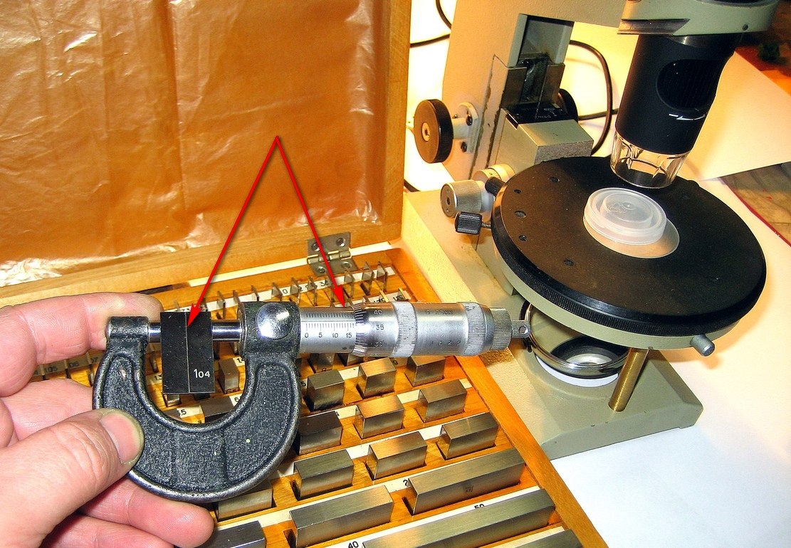

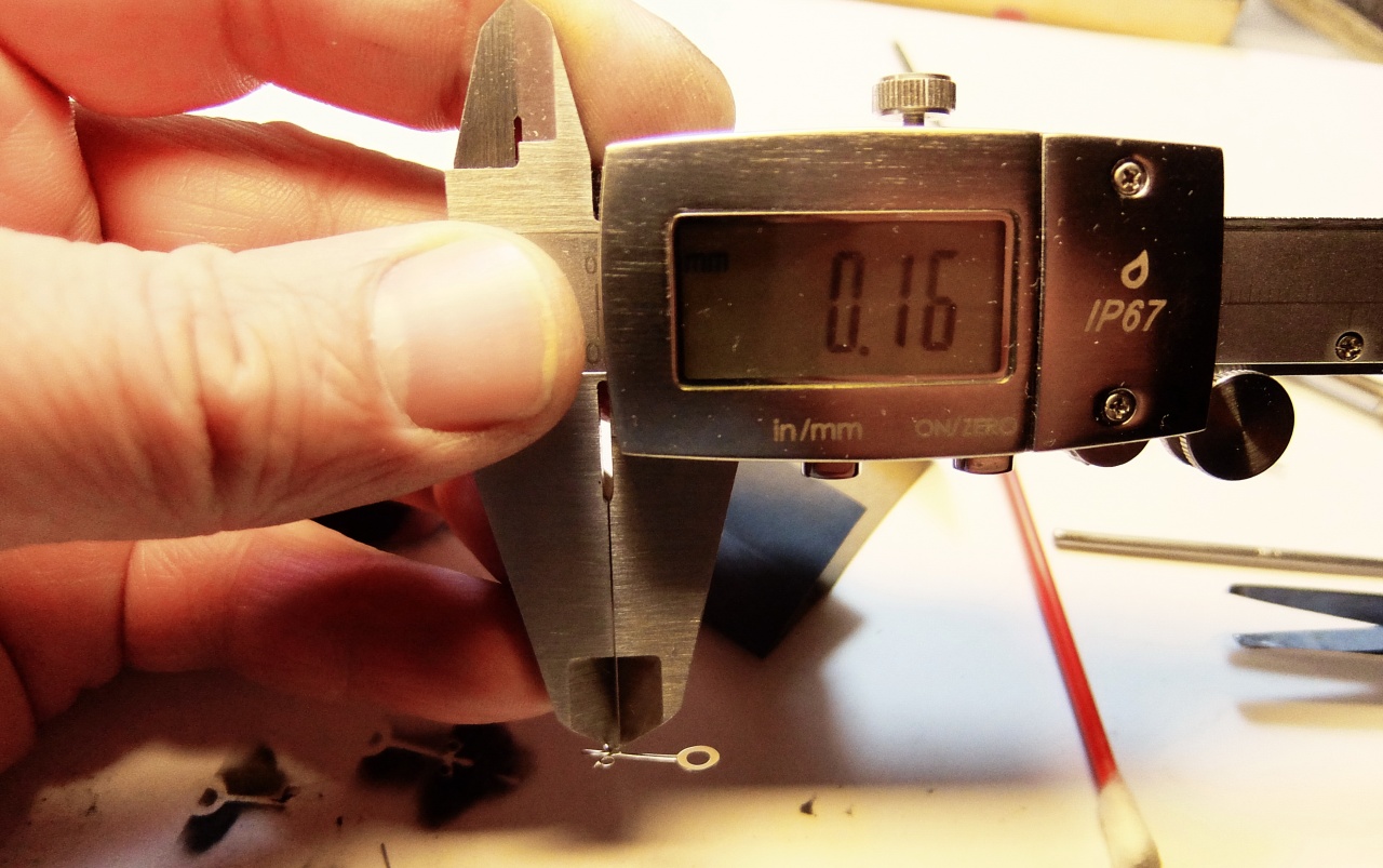

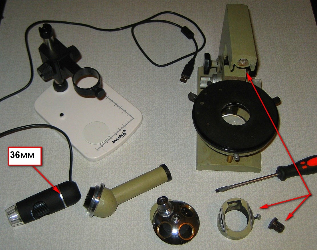

Копирую стрелки электронным микроскопом. Я его установил на обычный микроскоп и сделал корректировку и настройку по осям Х,Y,Z, так как его родная подставка слишком хлипкая и не поймать точный размер его. После того как сделаю фото стрелки, обрабатываю это на компе и делаю уже рисунок (на фото чёрное изображение стрелки) затем переношу его на метал и вырезаю разными способами в зависимости от металла стрелки. Окончательную обработку стрелки делаю алмазными надфилями. Беру обычный надфиль и на алмазном круге стачиваю, поверхность его становиться гладкой, но алмазная крошка остаётся, такой надфиль как мраморная поверхность снимает легко метал и оставляет гладкую поверхность.

Я тоже иногда делаю стрелки надфилями, но не уверен, что всегда получается так хорошо как у Коровина. Обычно импровизирую. Показываю старые фото

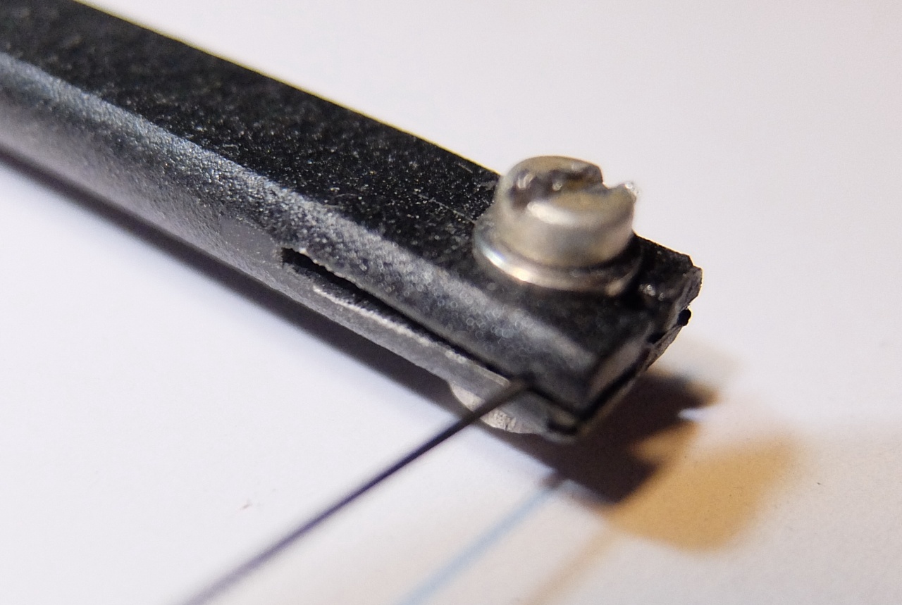

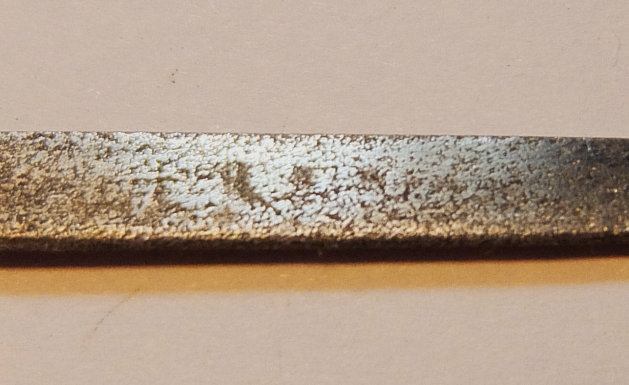

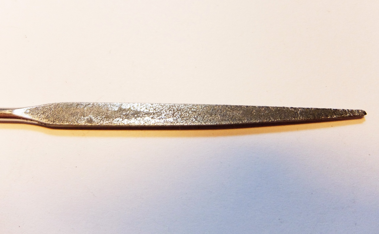

я как-то делал стрелку для каминных часов, но для наручных - это высший пилотаж
в алмазном надфиле алмазная крошка только на поверхности, или и внутри есть?

Сообщение от Dima343 Посмотреть сообщение
У меня старые советские и китайские - в них только на поверхности. По моему Коровин точит обычный стальной напильник на алмазном кружке и на его поверхность при этом остаются мелкие алмазные частицы.

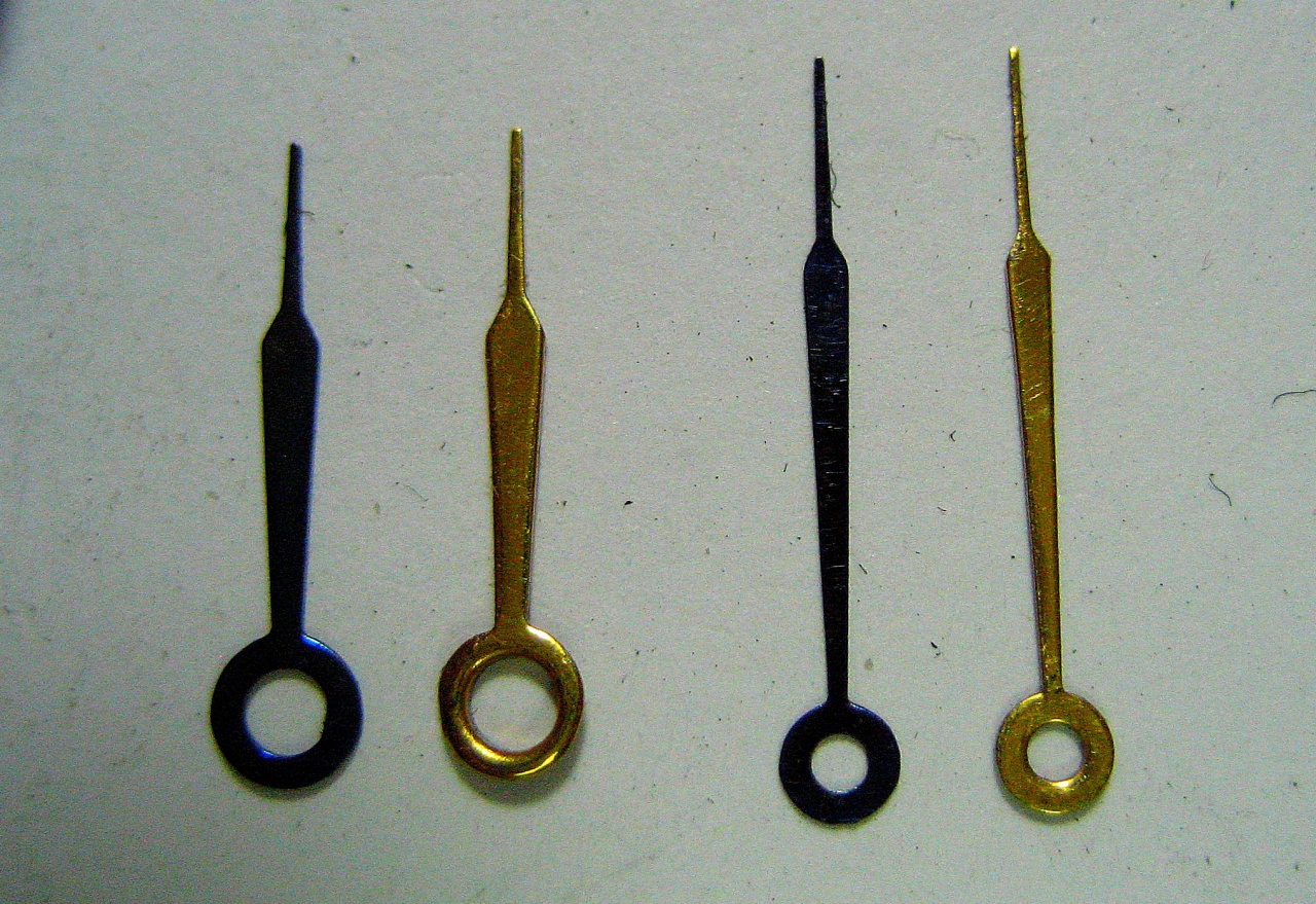

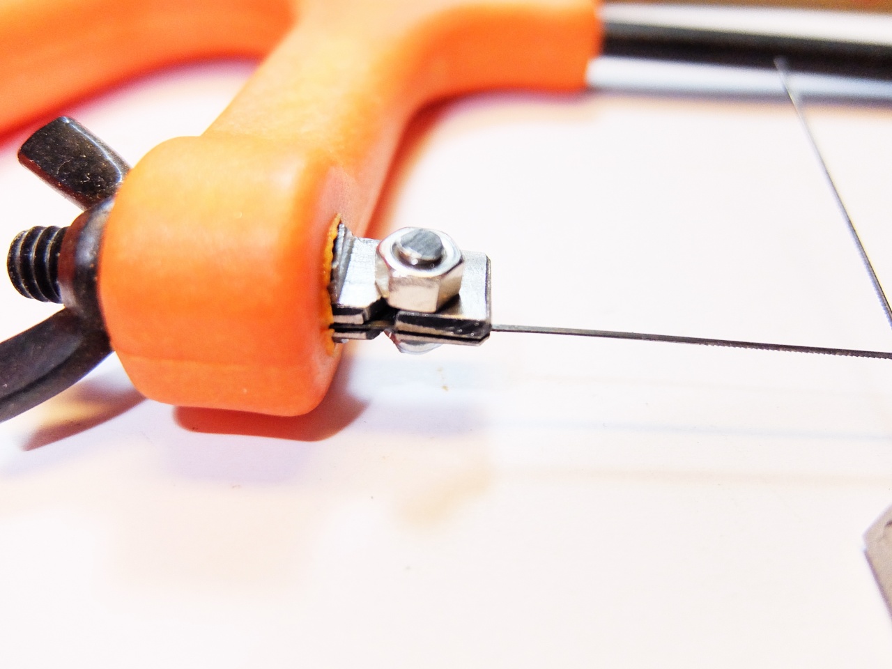

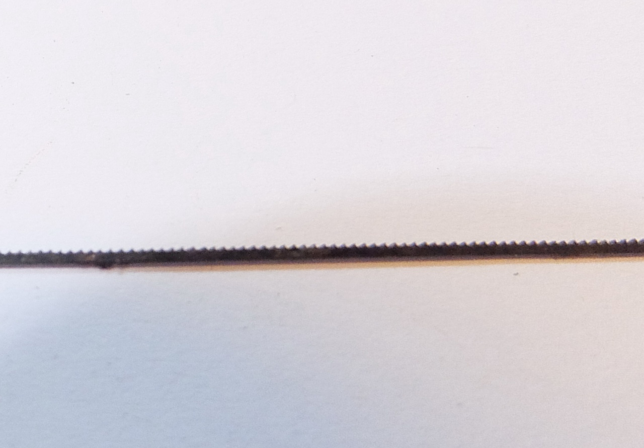

я [

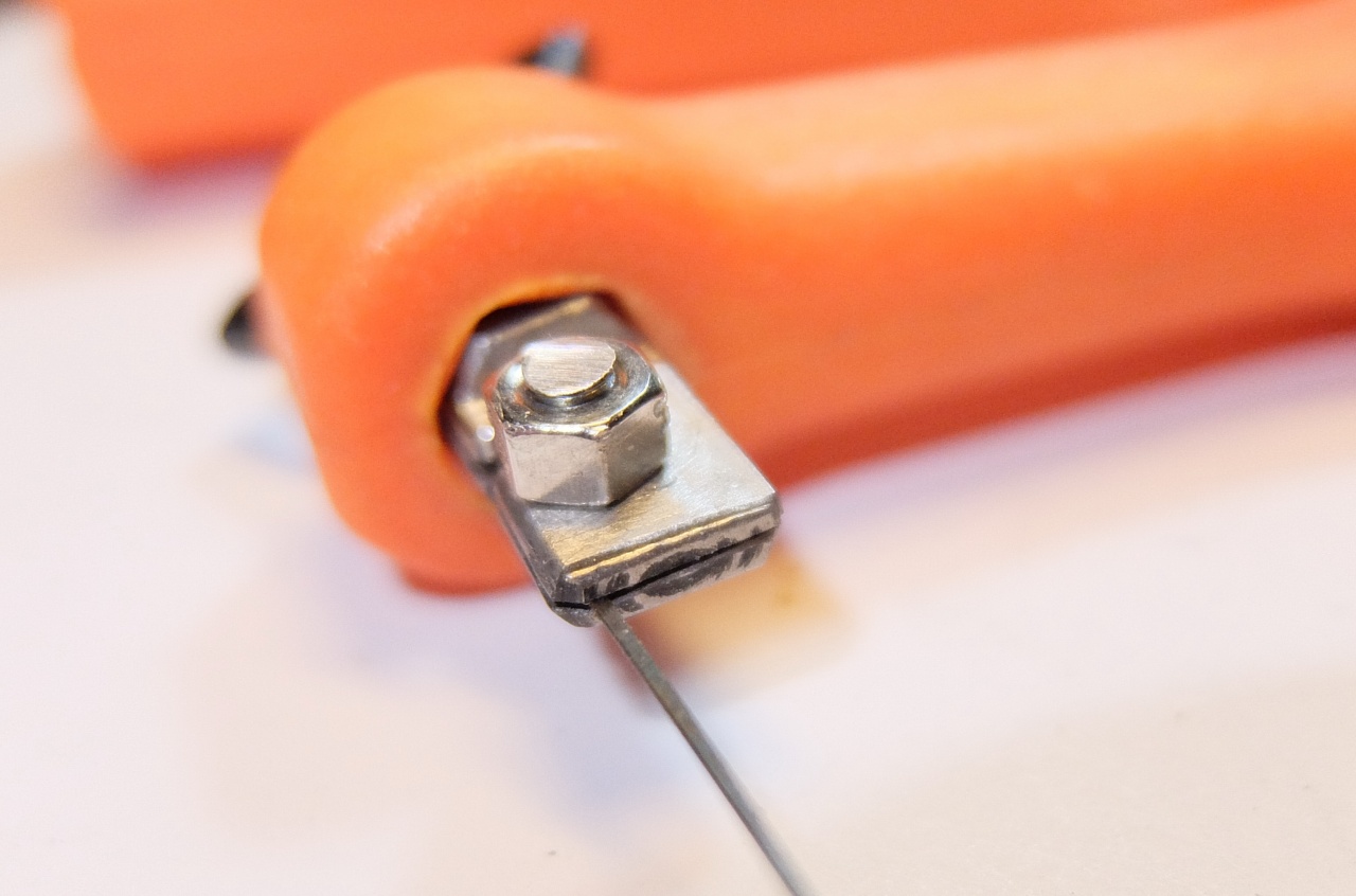

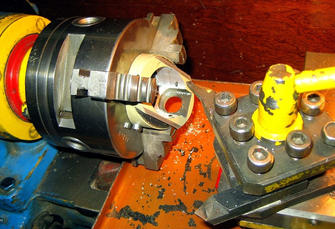

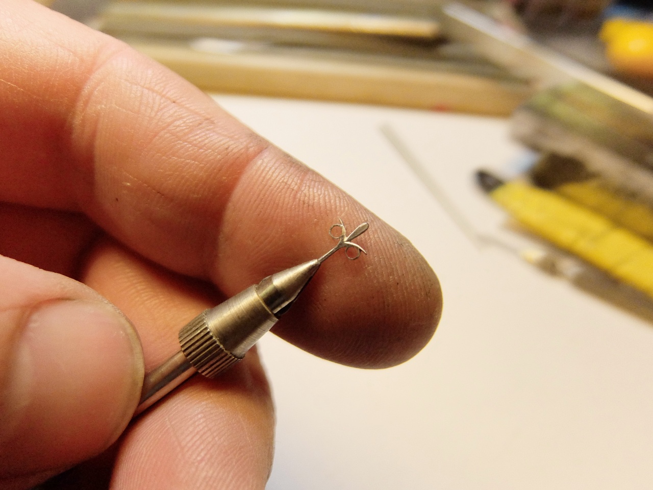

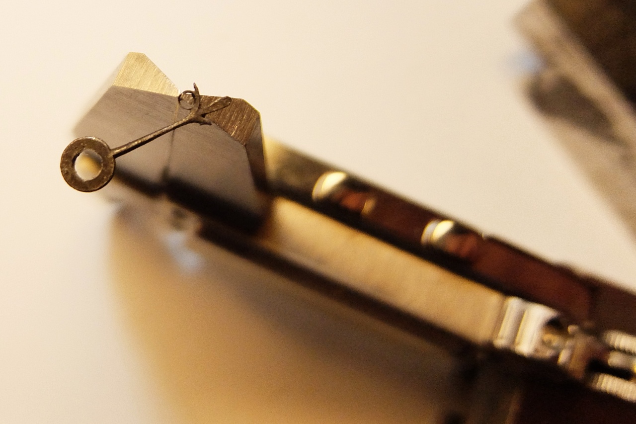

Да как бы и нету нечего такого специального. Обычные надфили и алмазные. Нечего такого не искал чего-то такого необычного просто годами что-то плохое отсевалось, а хорошие надфиля оставались. На фото 1 набор надфилей для выпиливание стрелок справа алмазные слева обычные. На фото 2 и 3 обточенный алмазный надфиль при обточке нужно просто поверхность сровнять, но не нарушить покрытия. Служат такие надфили долго легко точат калёную сталь и очень нежны в работе так что лишнего случайно не снимите )))) Очень полезная в такой работе пилка, Это китайская маленькая ножовка переделана под полотно лобзика по металлу. Сделать такой инструмент просто, а вот купить с таким зажимом полотна невозможно так как такого нет в продаже ну или я не встречал. Полотно лобзика по металлу ширеной 0.55 мм а толщеной 0.3 мм … Очень и очень полезная штука в работе незаменима, рекомендую….))))

Сообщение от korovin Посмотреть сообщение
Решение оказалось намного проще))))) Нужно просто тупо делать эти стрелки...
Подскажите, какой материал/металл используете для изготовления стрелок.
