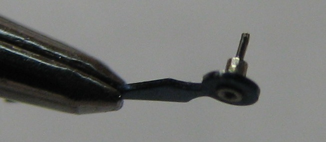

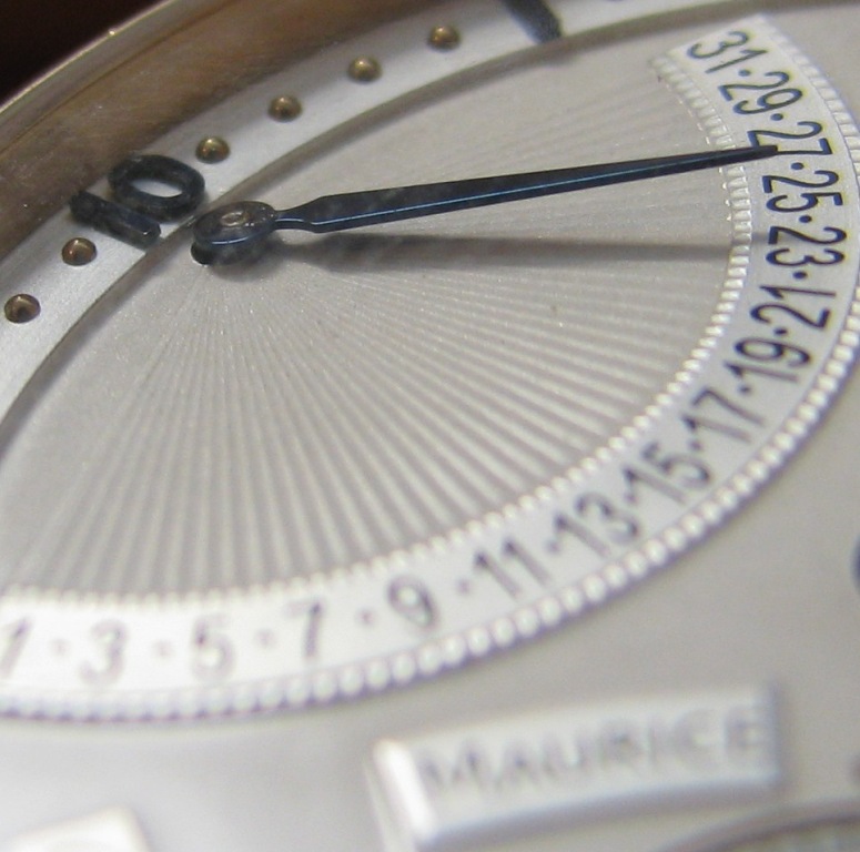

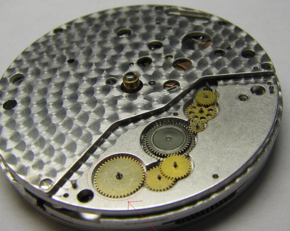

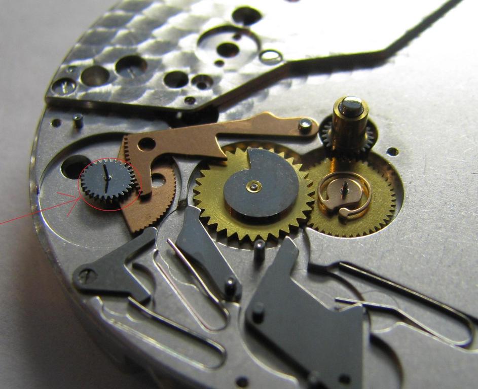

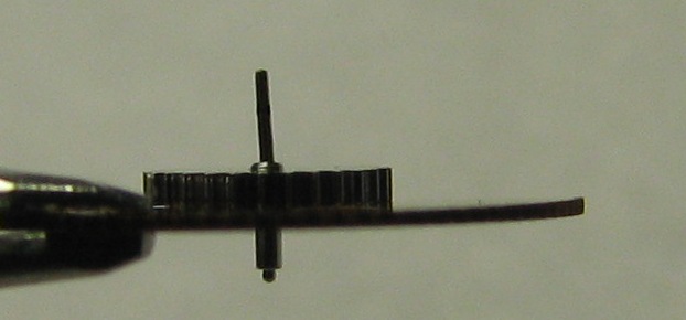

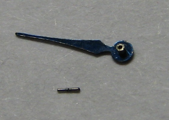

нужны детальки на калибр ML 76 (2 колеса:я их красным обвел на фотографиях)
кто знает где можно их купить (они вроде есть в виптайме но там минимальная сумма закупа от 15 .т.р..а мне окромя этих колес там ну ничего не надо)

Похоже что циферблат смещен, видимо от удара. На последней фотографии ось для стрелки хоть и кривая но целая, если не найдете новые колеса то можно сделать следующее. У целого колеса слегка расширить отверстие в циферблате, чтобы футор стрелки не задевал за циферблат. Предварительно надо цифер поправить, чтобы он на место встал. Ну а у второго выточить новую ось. Год назад делал подобное и ничего, ходят до сих пор.
