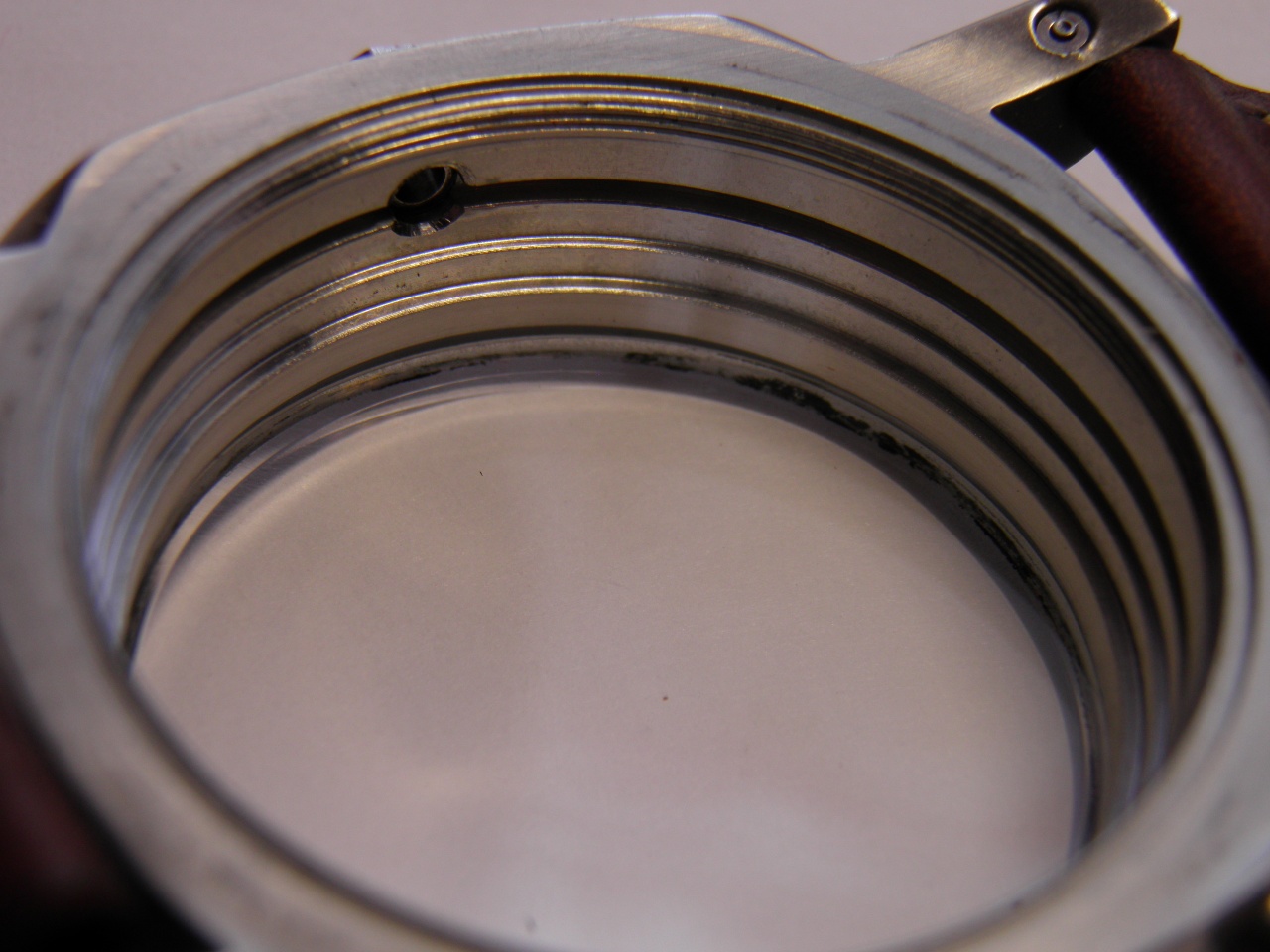

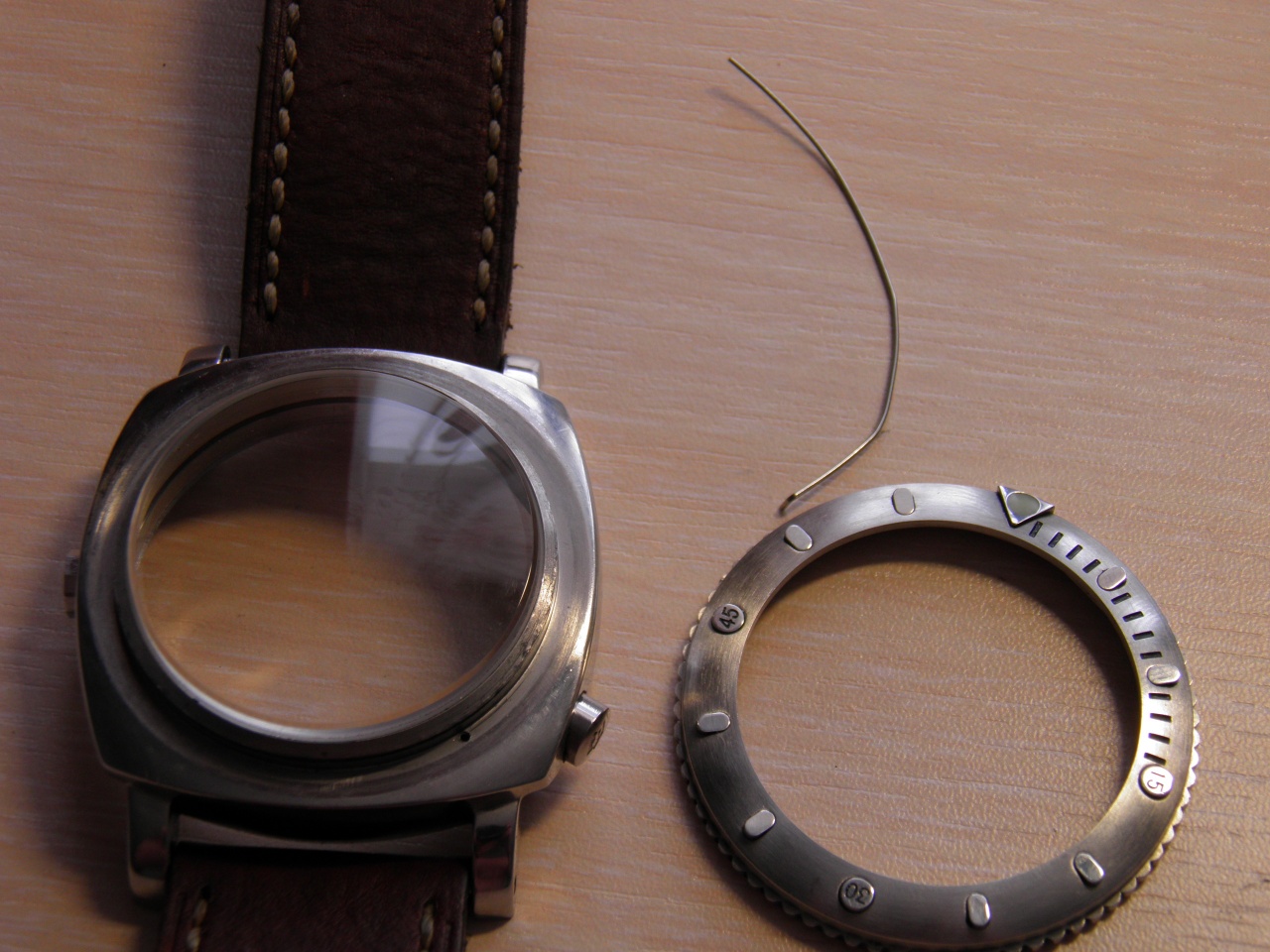

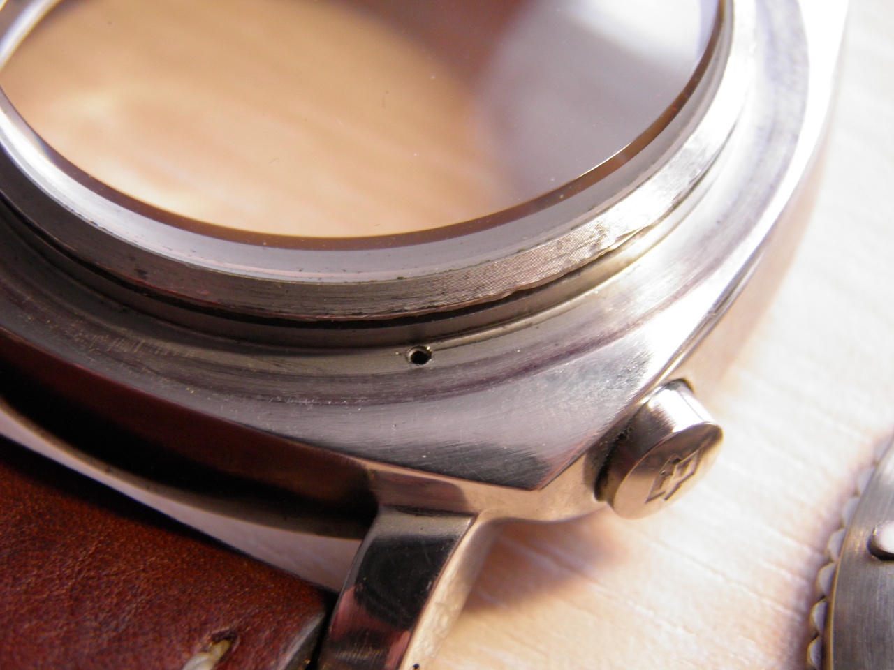

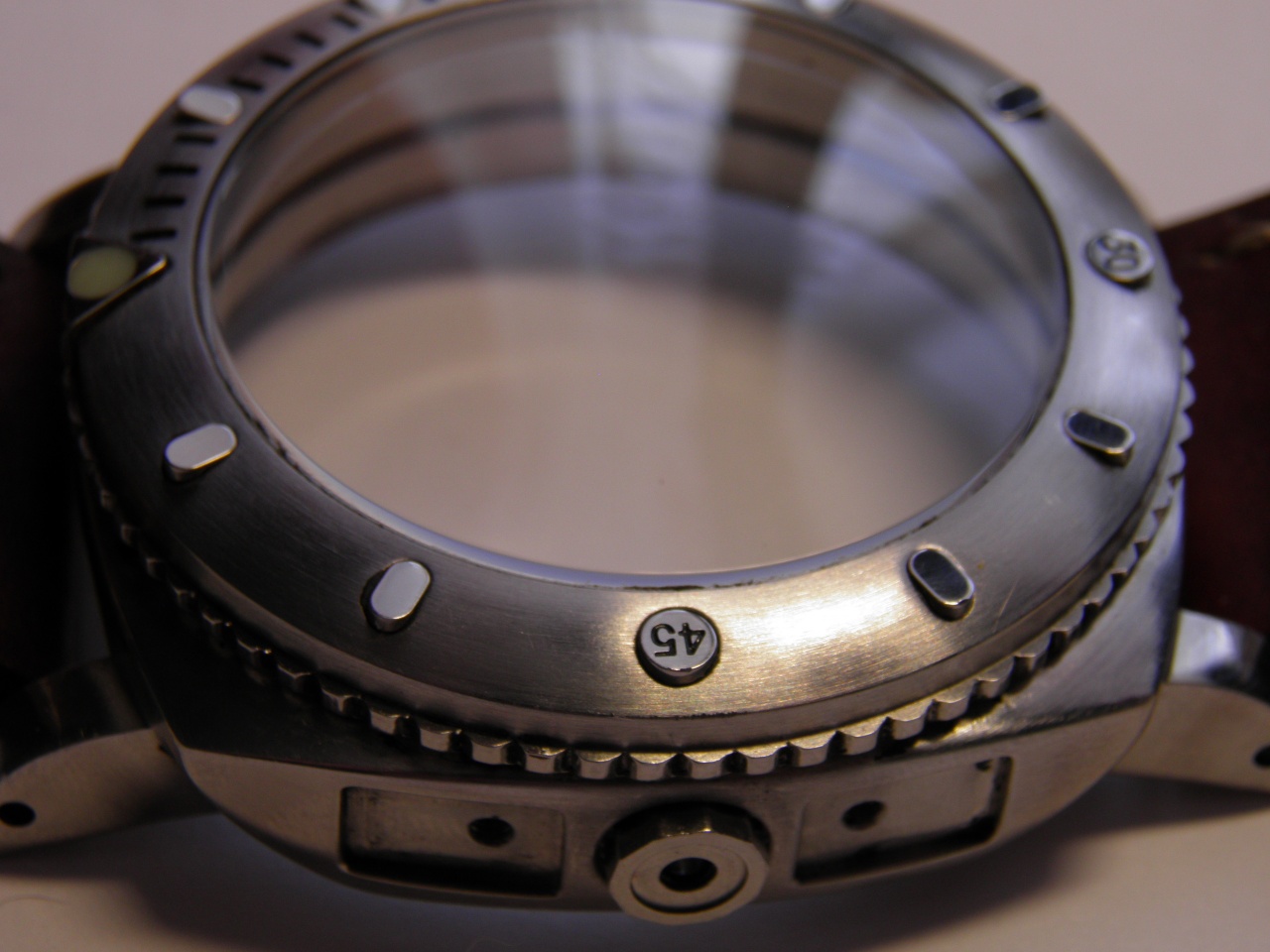

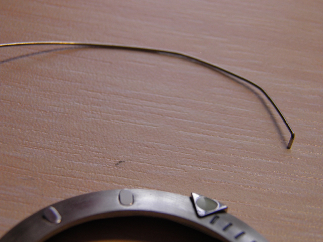

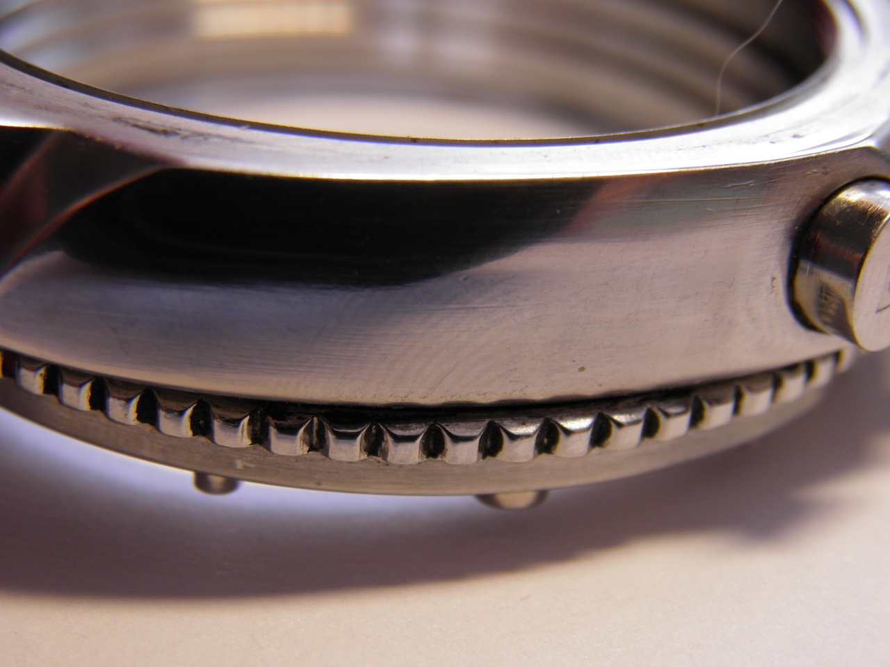

Уважаемые любопытство погубило не только кошку, поэтому прошу помощи: Снял безель не могу поставить обратно, нужен совет
снять то снял, но вот как крепилась проволочка -пружинка не понимаю

мелкий завиток в отверстие, проволоку в паз и громко матерясь запрессовываем безель на место. Если силы рук не хватает - идем в часовую мастерскую.
