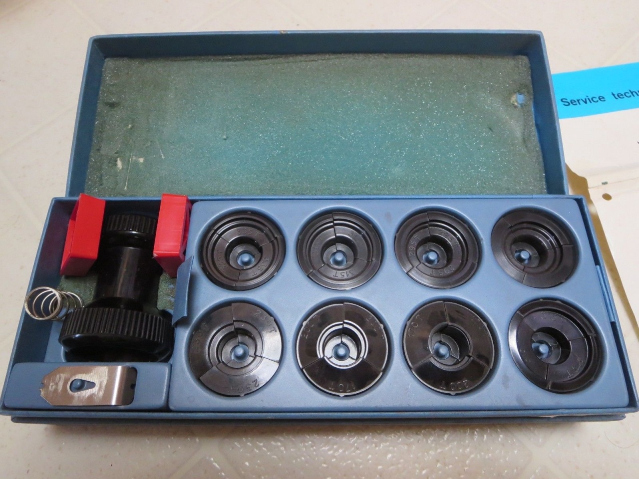

Нашел очень удобным этот набор
Многие винтажные Tissot открываются через стекло. На корпусе есть надпись какой номер насадки (key #) использовать.
Обычно для снятия/установки я использую краба от Bergeon. С вероятностью (куда без этого) повредить стекло.
Поискал в сети, что это за насадки Tissot. Глянул на историю продаж на eBay. Они есть и не дорого. Скоро подвернулся случай, купил полный набор в отличном состоянии (стало мне около $35).
Нашел его очень удобным при снятии/установке практически любых пластиковых стекол на винтажных часах. И, к тому же, веротность повреждения минимальна (про сравнению с крабом).
Калибры насадок покрывают практически все размеры.
Очень рекомендую.

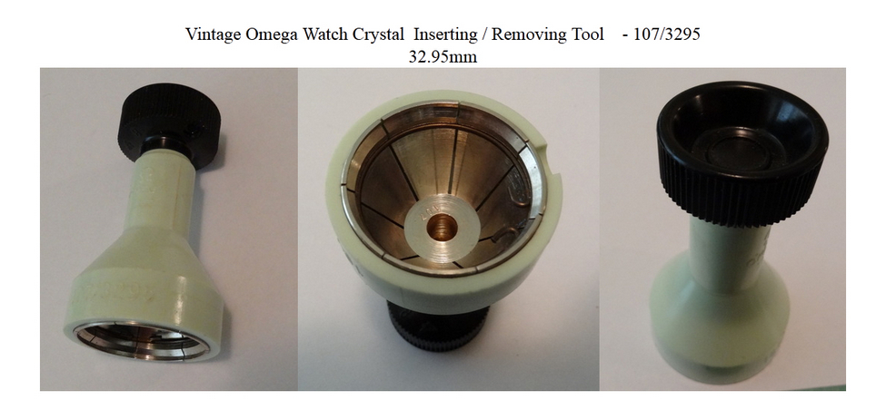

Набор Tissot очень надежны и более полезны чем Omega, на фото ниже. Для каждого размера стекла, новый Omega инструмент требуется, это является очень дорогим.

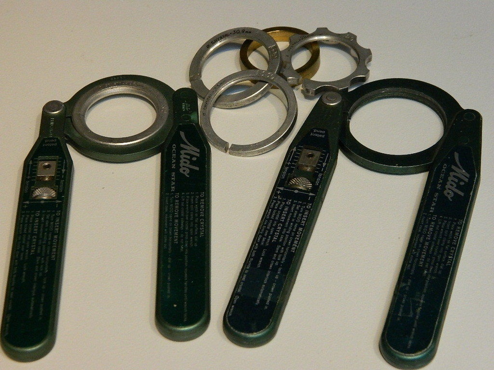

Даже более полезны чем Mido набор который у меня. Единственное преимущество инструмента стиле Mido, что новые вставки могут быть изготовлены в соответствии с необходимостью.
С уважением, Душан
