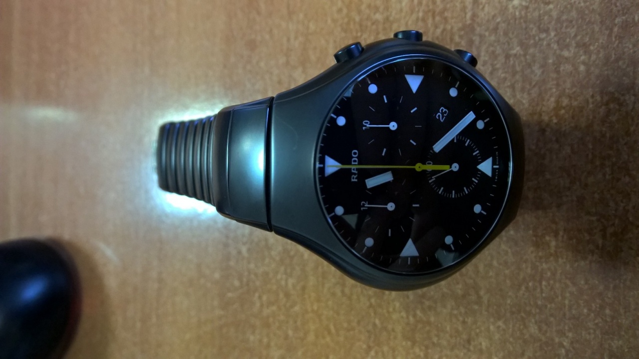

Здравствуйте, задел часами лестничную перилу Rado True R27815162 (фото приложил, верхний правый угол, часы ориг.). Хотел узнать возможна ли полировка, царапина не глубокая проводя по ней - нет остановки, как будто нарисована, видно только при определённом освещении. Или же нужно менять корпус? Корпус объявили с работой в сервис центре Омега 22 000р Если замена, не подскажете где можно его заказать за более приемлемые деньги?

Попробуйте отполировать полировочной пастой на тряпочке или на хлопке. Вероятно почистится, если нет - ничего плохого не произойдет. Если перила были из алюминия, можно следы убрать при помощи кислоты.

Перила были из алюминия, паста - специальная для керамики? С кислотой работать побаиваюсь, наверно лучше будет обратиться к специалистам?

Сообщение от Avanes Посмотреть сообщение
По сути так и есть.
Ластиком попробуйте оттереть - а вдруг.

Попробуйте перед применением сильной химии, сначала растворителем протереть, может и смоется.
Если нет, в ювелирных магазинах продаются салфетки для полировки юв.изделий, попробуйте ими.

Сообщение от Therion Посмотреть сообщение
По сути так и есть.
оттер ластиком, тер минуты 2-3 ) спасибо всем

Ну вот - а то кислотой, кислотой.
