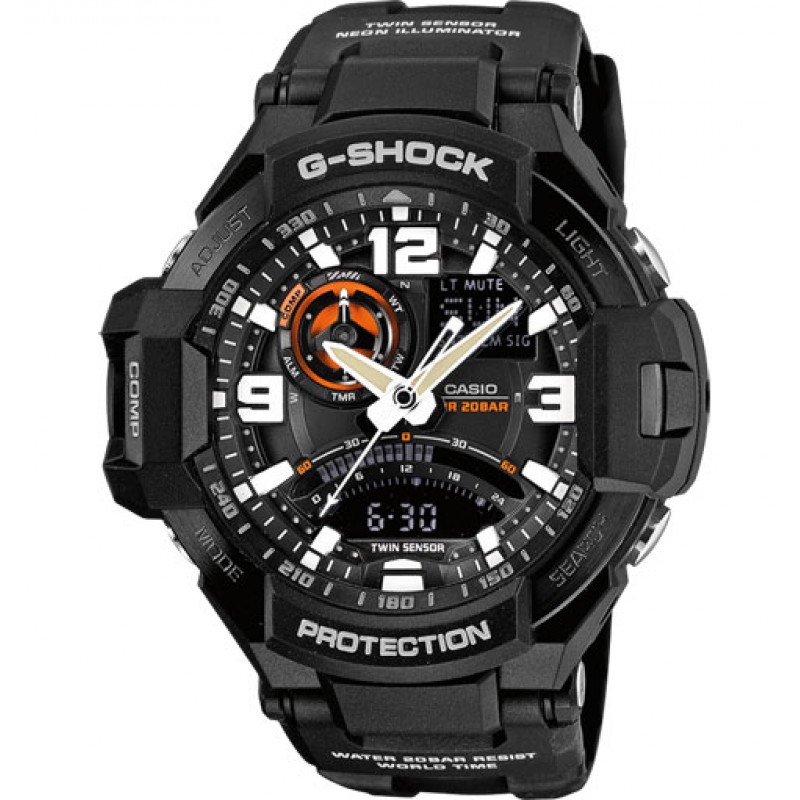

Отстаёт секундная стрелка ga-1000-4aer
Вот и на моих ga-1000-4aer спустя три месяца после покупки начала отставать секундная стрелка. Уходит в минус на 2 секунды в сутки от цифрового времени. Очень разочарован браком, теперь каждое утро подвожу, аж механику вспомнил. Покупал новыми, но с рук и без гарантии в РФ, только международная, поэтому в сервис пока не понесу. Будут на полный убой, если выживут - узнаю цену вопроса в сервисе, если нет - то и так хотел сменить их на 3000 пилотов. Жаль не наткнулся на эту тему до покупки, скорее всего не брал бы.

Вы не первый, кто попал, с этими часами глюки сплошь и рядом! Я в марте сдавал в гарантийку на Марксисткой, сделали (чистка, смазка механизма), 5 месяцев шли нормально, даже корректировку не делал. И вот опять очередной глюк, позавчера опять отнес на Марксистскую, устроил там небольшой скандал. Вышли два мастера, развинтили часы, и признали, что секундную стрелку что-то удерживает, через 2 недели буду звонить.
В Вашем случае, думаю будет трудней, по международному гарантийному талону в ремонт, как правило, не берут.
