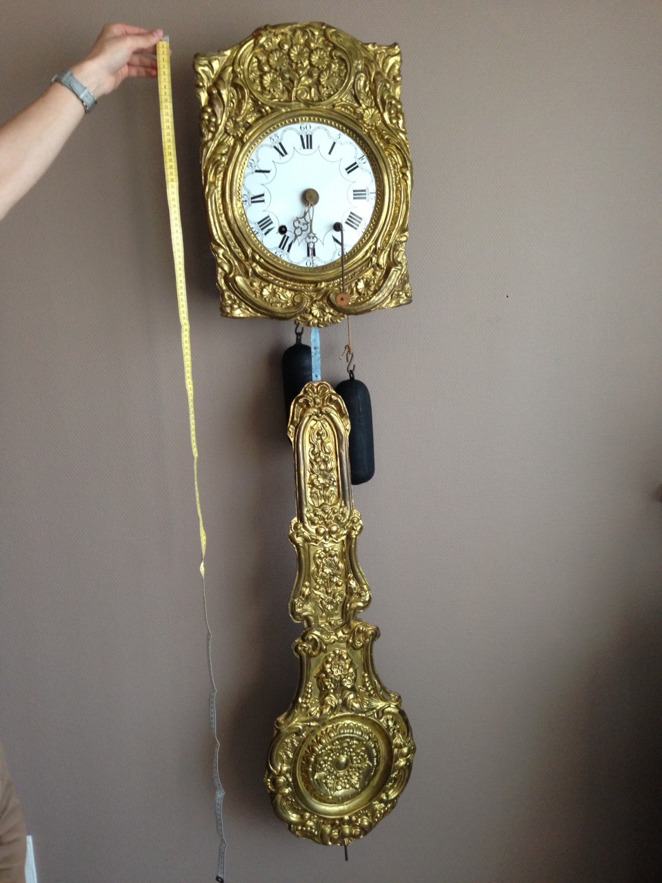

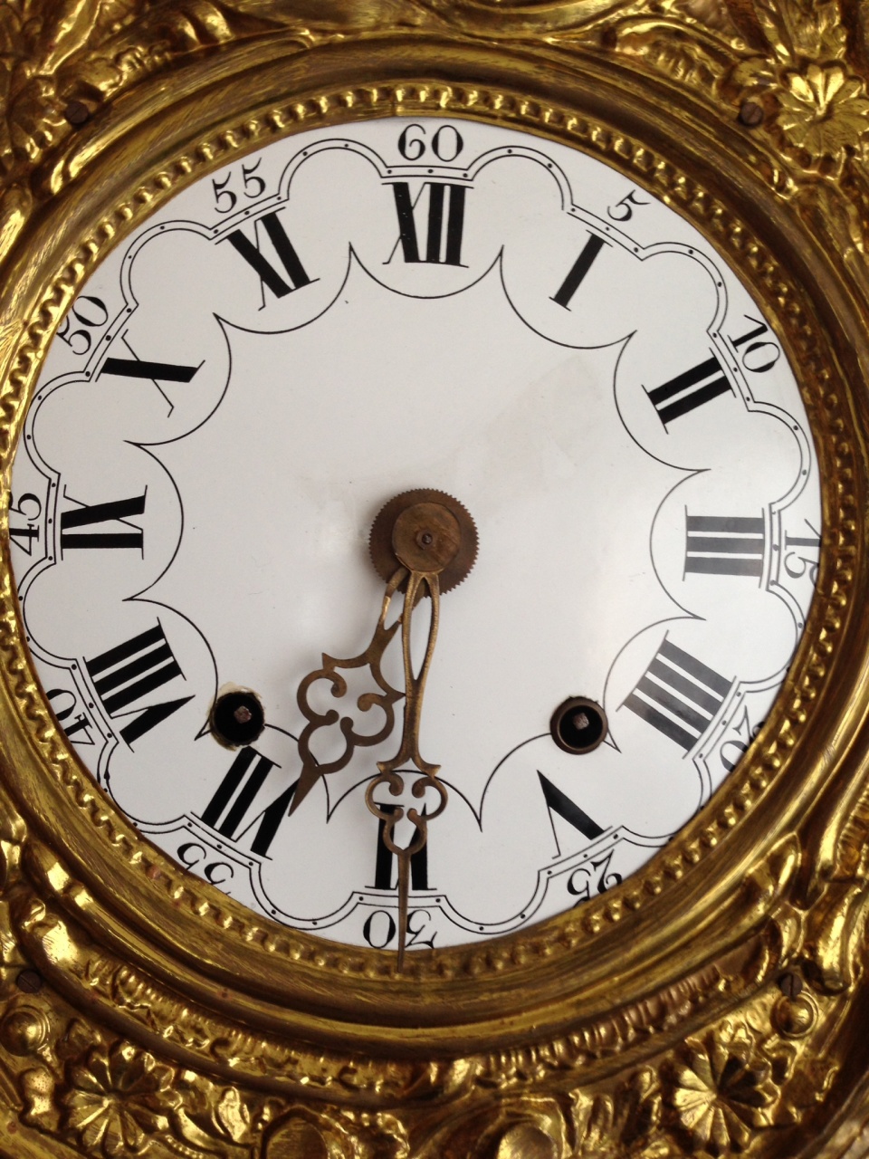

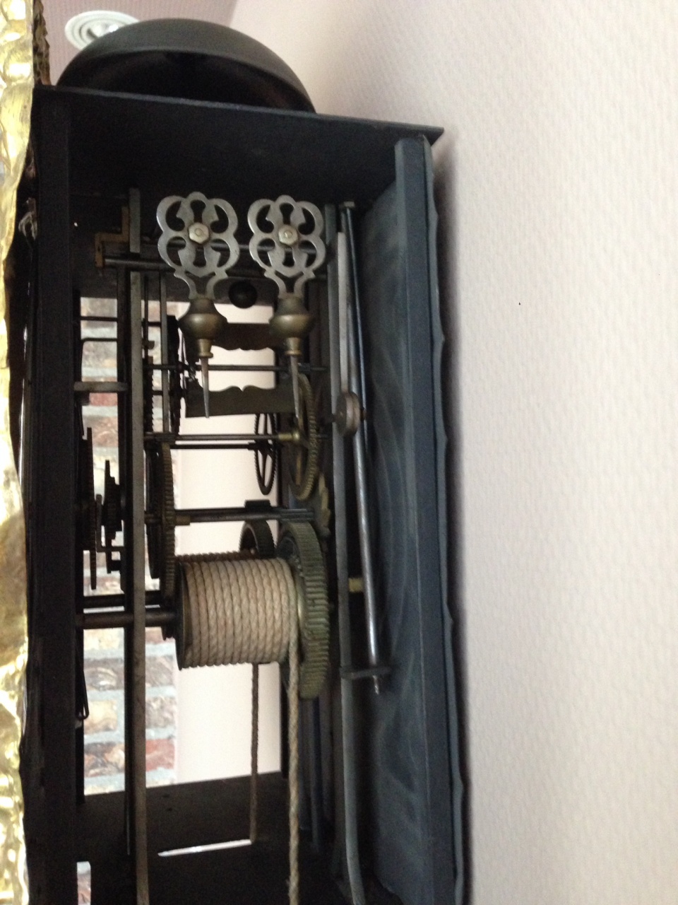

Часы с маятником, механизм в полном порядке, но при перевозке не можем правильно установить стрелки и дать ход.
Интересна любая информация и возможная оценка.
Размеры: высота часов с маятником- 150 см, высота часов без маятника 48 см.
Метал скорее всего бронза, но легкий, очень тонкий, гири очень тяжелые.

французские часы Комтуа, провинциального изготовления

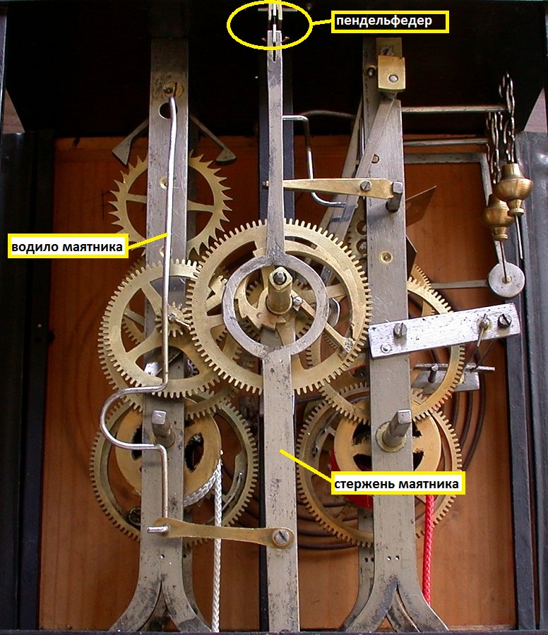

в часах Комтуа (Comtoise) привод маятника расположен сразу за циферблатом
в первую очередь посмотрите цел ли пендельфедер, может он оборвался и стержень маятника висит на оси стрелок
если он цел, проверить легкость движения всех частей - стрежня маятника, водила маятника и соединяющего их рычажка
проверить насколько корпус параллелен стене, ровная ли стена
стержень маятника должен быть параллелен стойкам механизма при взгляде сбоку, иначе может подклинивать соединяющий рычажок
вообще, лучше стрелки и циферблат снять, повесить часы на стену и проверить все компоненты маятниковой подвески в действии
ну и про выкачку не забыть

Очень не хотелось бы огорчить Kedy ,но,думаю , это современная реплика.

Совсем не обязательно реплика.
такие часы изготавливают и сейчас, в той же деревне что и раньше.
Это семейный бизнес, он продолжается.

Вы правы.Неточно выразился.Они не старинные.

Думайю, самой завести их не получится.
Они все же старинные, купили у старичка соседа- ювелира, который продал свой дом. у него все было очень старинное... Да и по часам видно...
С каког возрасть часы могут называться "старинными"? этим судя по другим отзывам лет 180
Зря он стрелки снял с этих часов, не получается правильно их установить.
