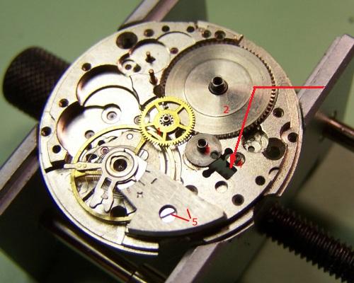

Здравствуйте, уважаемые форумчане!
Имею амфибию восьмигранку.
При попытке перевести время заводная головка с валом вылетела, я даже не успев сообразить в чем дело, задвинул ее обратно. Теперь ЗГ не вынимается, даже с нажатой кнопкой на механизме, и постоянно находится в режиме завода, причем при вращении против часовой раздается грубый звук.
Что случилось и как мне хотя бы вынуть вал, чтобы разобрать часы и подобраться к ремонтуару? Заранее большое спасибо.
Радуюсь часам, особенно проведенным с пользой!

Если невозможно нажать на кнопку до конца, можете попробовать снять мост барабана и нажать директно на тиражный рычаг через етот отвор, при помощи тонькой отвертки, мимо вала ремонтуара. Где указал стрелкой.
Чтобы снять мост барабана, практически нужно разобрать весь механизм сзади. Еще нужно убрать секундный триб, а на нем стоит стрелка. Ето можно сделать внимательным подниманием моста вблизости триба, а стрелка упадет между стеклом и циферблатом.

Так все и сделал. Сломался переводной рычаг - заменил, перебрал ремонтуар.
Тему можно закрыть.
