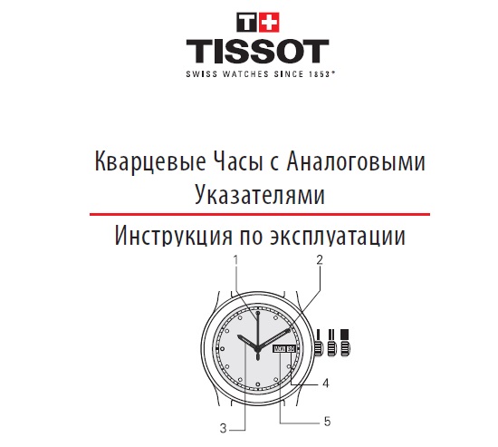

Полагаю, что, с учетом возможности высыхания смазки, не стоит оставлять часы в состоянии с выдвинутой ЗГ более, чем на месяц, а, как и с механикой, стоит хотя бы раз в месяц на сутки их запускать, да и проблема вытекания батарейки тогда не возникнет. imho
А вот что об этом пишут в руководстве от Tissot

Насколько мне известно, даже при выдвинутой головке вал находится в прокладке внутри футора, а задвинутая до упора или закрученная головка прижимается дополнительной прокладкой в головке к футору корпуса.
Так что с маслом ничего плохого не случится
Ну и останавливать часы, которые должны держать время, нецелесообразно, выставлять же перед ношением придётся, правда часы посложнее сами в коробке засыпают, так что там подобных проблем не возникает.
1. вопрос про смазку был в контексте того, что при остановке стрелок она сохнет, как и в механике, об этом здесь или в другой подобной теме кто-то писал.
2. если часы не используются полгода и более, их в любом случае придется выставлять
