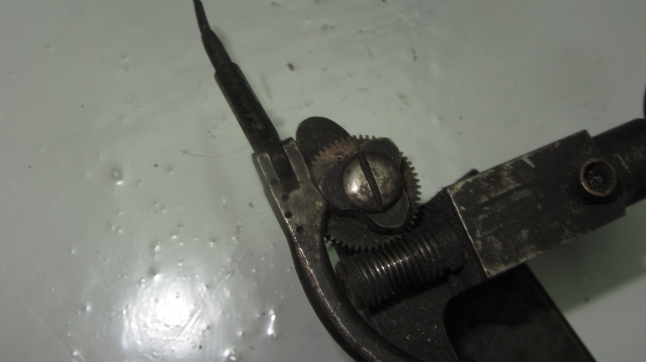

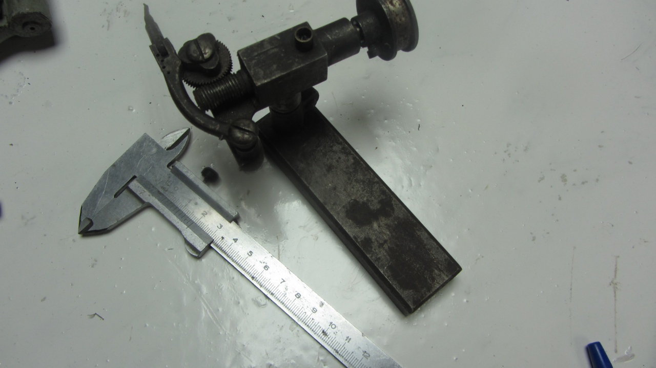

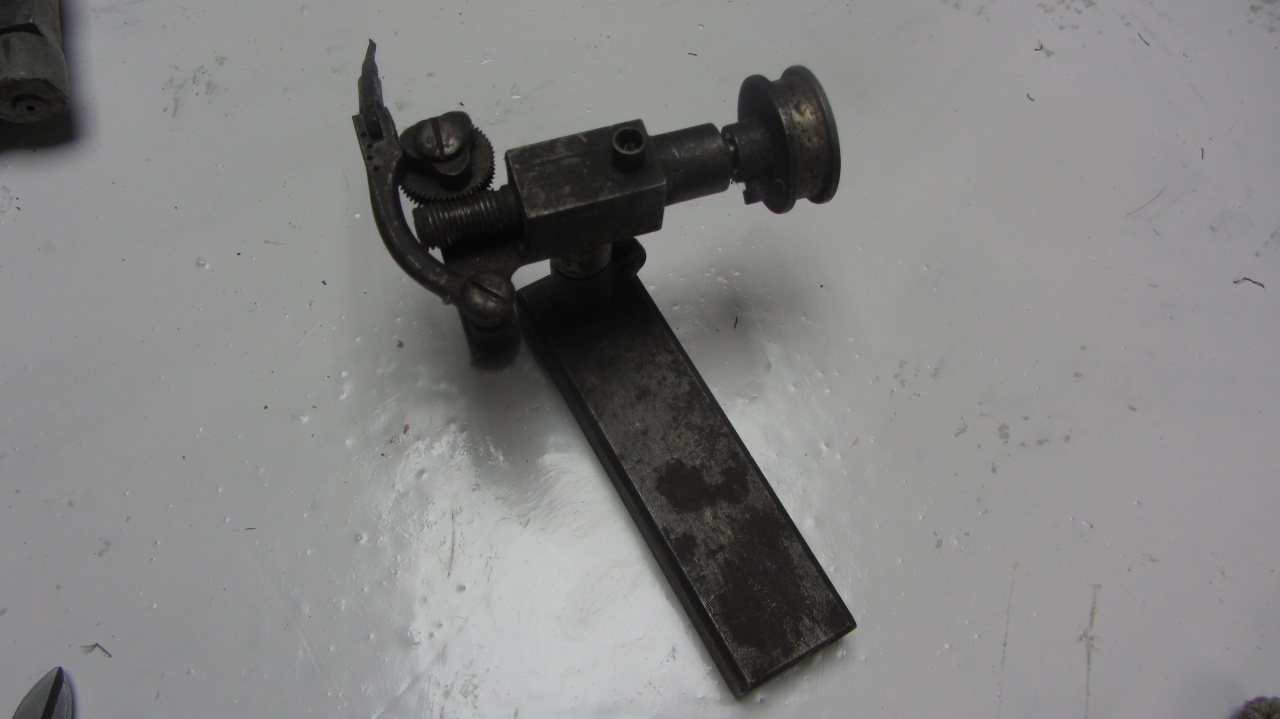

Приветствую!
Может кто то знает, для чего.
Основа Т образный паз для настольного станка.
Заранее спасибо.

На конце резец?

paha77 paha77 вне форума
Регистрация: 28.01.2013
Сообщений: 528
Сказал(а) спасибо: 169
Поблагодарили 270 раз(а) в 98 сообщениях
Твердость не проверял, но заточен..точно не как резец.

Душан Грујић Душан Грујић вне форума
Светлая память.. R.I.P.
Регистрация: 25.05.2008
Адрес: Белград, Сербия - Sydney, Au
Сообщений: 5,165
Сказал(а) спасибо: 839
Поблагодарили 9,711 раз(а) в 3,311 сообщениях
Сообщение от paha77 Посмотреть сообщение
Добрый вечер!
Я не знаю достоверно, но если позволю своему уму свободно бродить, тогда это может быть для изготовления циферблатов, т.е. упрощенная "Rose Engine", для того чтоб сделать неглубокою гравировку повторяющегося геометрического рисунка (фигуры) для украшения циферблата, например в токарном станке.

Старый 06.06.2015, 14:55
Сообщений: 528
Скорее всего так и есть, либо для автоматического точения чего то сложной формы. Форма определяется видом эксцентрика.
Спасибо.

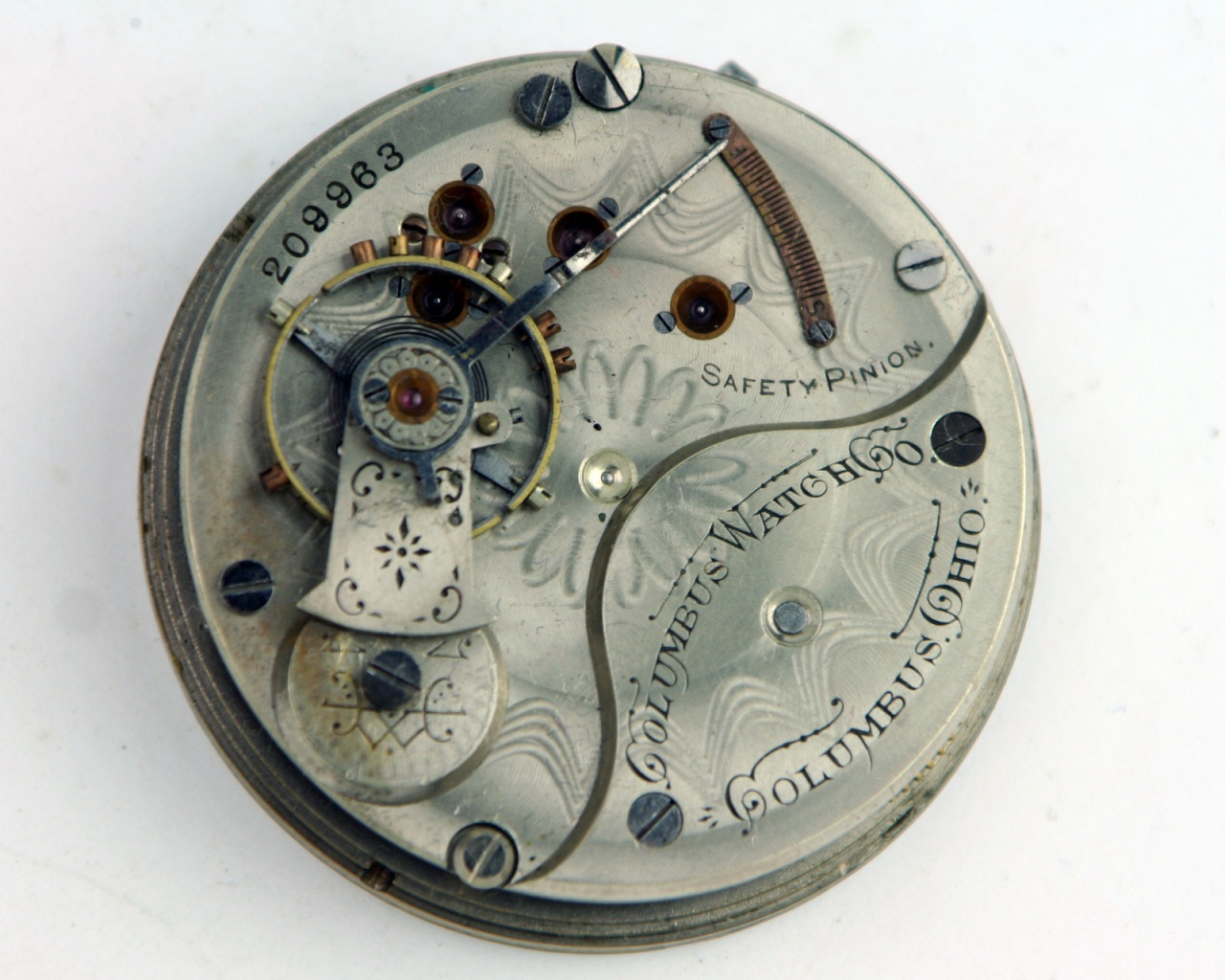

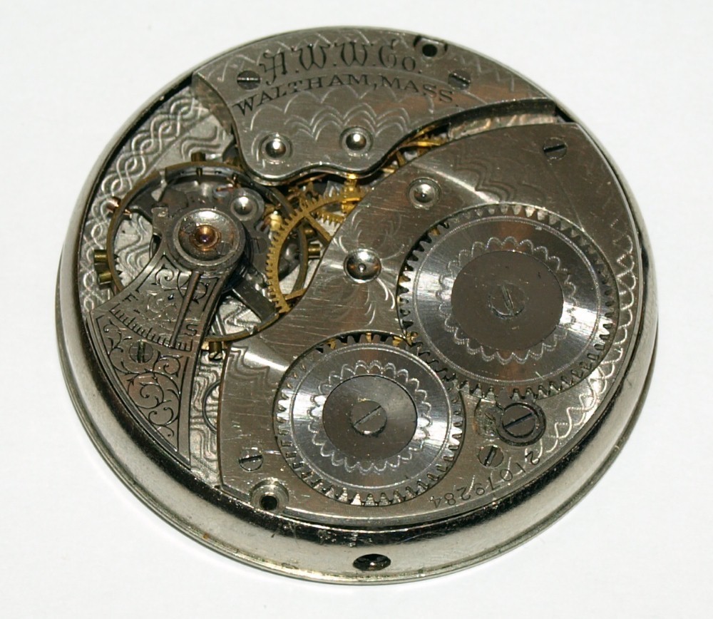

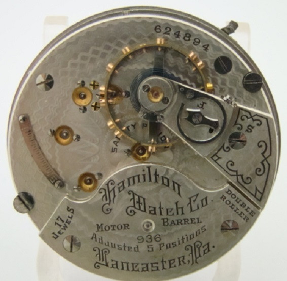

korovin korovin вне форума
Регистрация: 26.12.2014
Адрес: Х
Сообщений: 739
Сказал(а) спасибо: 195
Поблагодарили 2,155 раз(а) в 443 сообщениях
Приветствую!
Заранее спасибо.
это для нанесения узора на мостах и платины часового механизма. обычно чаще это использовалось на американских часах вначале прошлого века.
