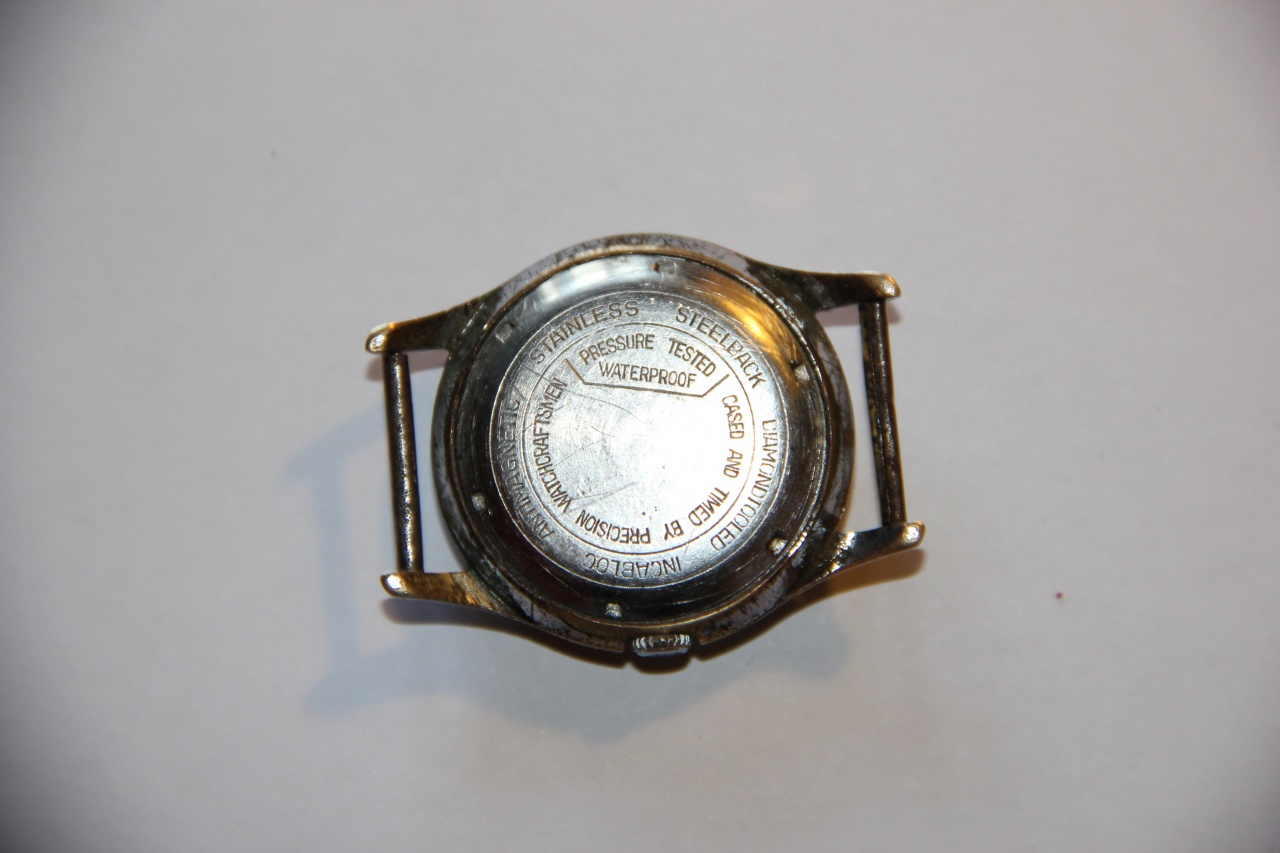

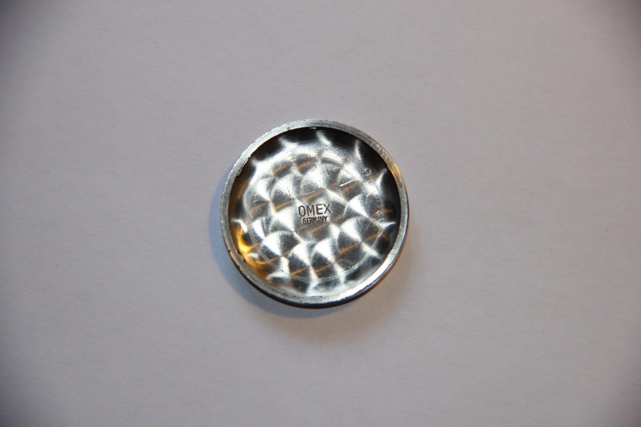

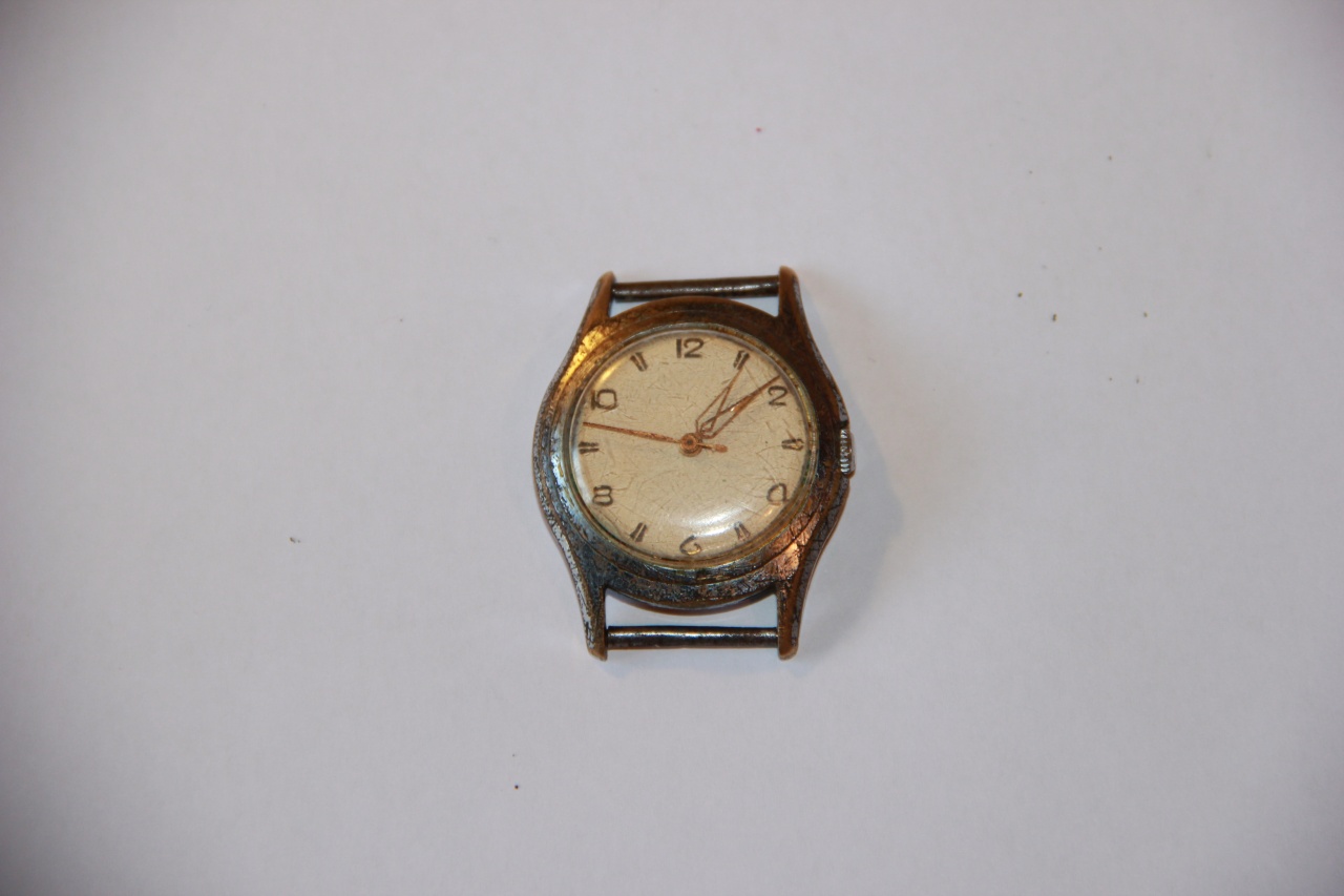

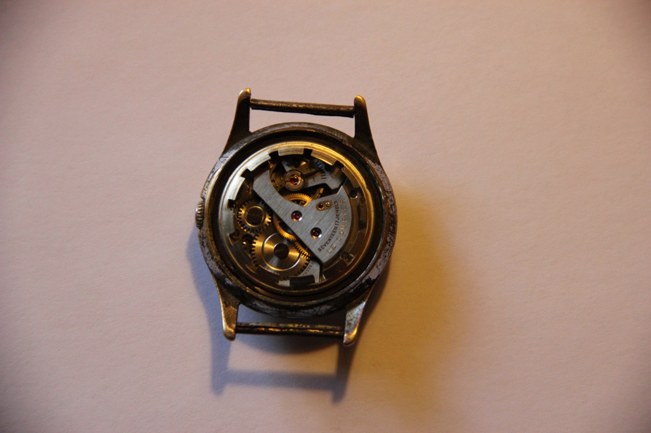

Всем доброго времени!
Давно в ящике стола валялись стары наручные часы, которые достались еще от деда.
Тикают, время точно показывают. Опозновательных знаков никаких нет. Недавно из любопытства снял заднюю крышку.
С обратной стороны надпись "OMEX Germany" и выше тонкая гравировка "V VIII 02".
Надпись на механизме ""LE COURIER"
Собственно, после этого и стало интересно, что это за часики такие и какой может быть их год производства?
Спасибо.

механизм AS 1187.
все остальное неизвестно.

Сообщение от Abrikos Посмотреть сообщение
механизм AS 1187.
Спасибо за ответ, но я ни разу не разбираюсь в часах и всяких там механизмах.
Можно подробностей - что это за механизм такой "AS 1187": кем выпускался, в какие годы.
OMEX Germany - это производитель часов? Что это за контора такая - я в интернете ничего найти толком не смог.
Также интересна надпись на обратной стороне крышки V VIII 02. Что это может значить? Ремонт или дата выпуска? Учитывая, что дед, похоже, привез их из-под Кёнингсберга, это явно не 2002г. имелся в виду. Может 1902?

Сообщение от KDmirty Посмотреть сообщение
http://oldswisswatches.com/images/sp...01187,1194.pdf
ручка, останов секундной стрелки 15-17 камней, 18000 полуколеб., 43 часа завод.
в 40х гг ставились в очень много часов, так что, выскажусь за 1940й.
PS. сдается мне, что это был германский экспорт для США... http://forums.timezone.com/index.php...89#msg_6608955
Механизм похож, а внешне вроде совсем другие..
А что значит надпись на механизме "LE COURIER"?
И "OMEX Germany" - это кто? Производитель?
не знаю.
первое, видимо, под каким названием выпускались, второе - кто делал корпус...

Еще интересно: почему на циферблате абсолютно ничего не написано? Я не специалист в часах, но по-моему всегда присутствуют хоть какие-нибудь буковки-циферки..

буковки-циферки стерлись. видимо такая была внешняя среда)) вот, кстати, ЛеКурьер... из 60х гг -

Адольф Гроссман их производил в 50х-60х годах. И калибр 1187 - 1950 года.
А если бы это был экспорт в США, то на мосту баланса стоял бы US Impotr Code из трех букв.
