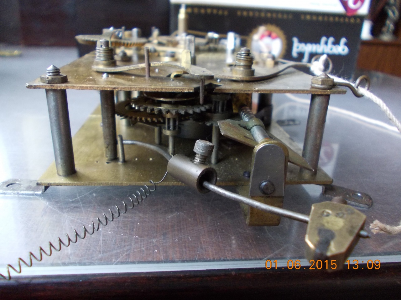

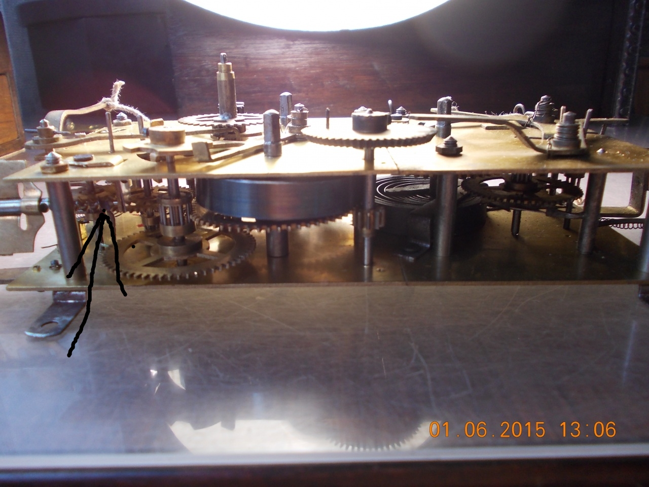

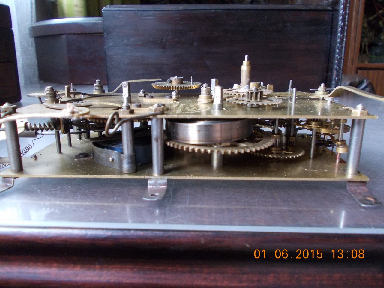

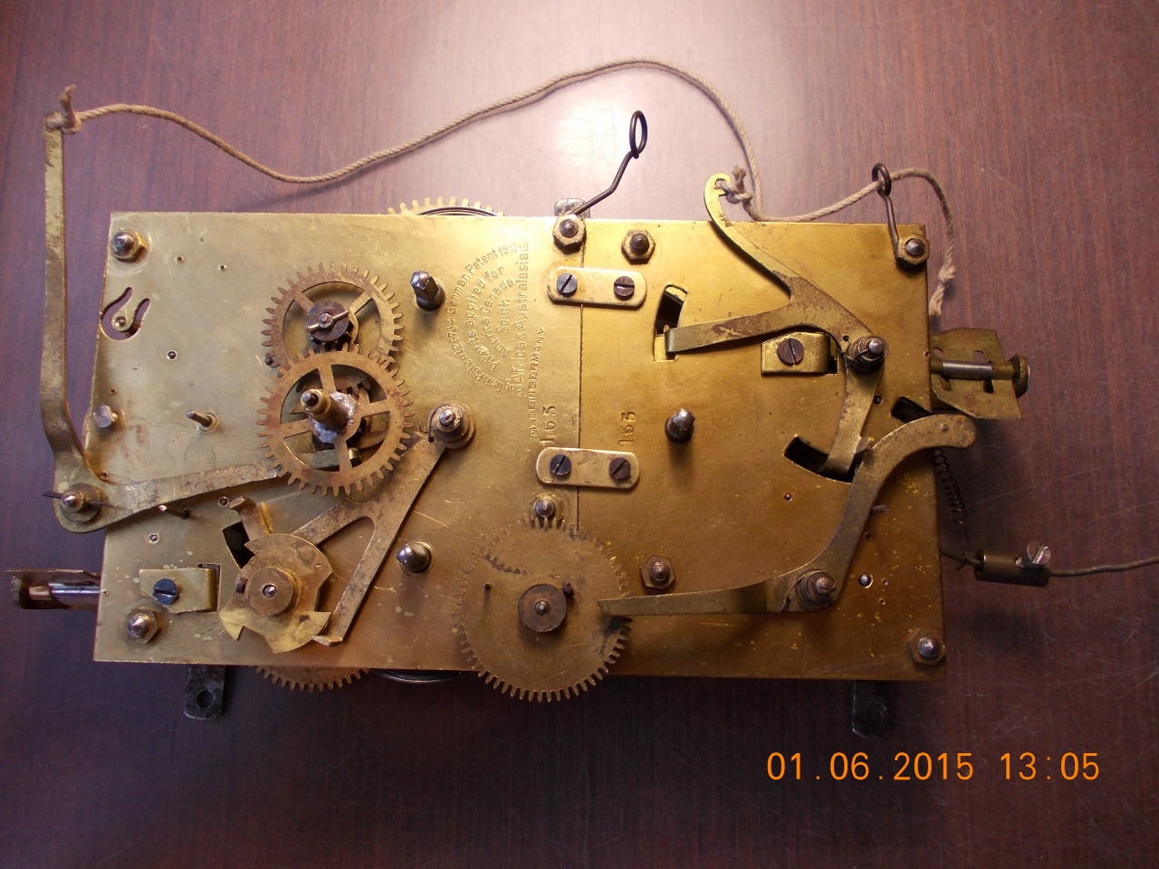

ИНТЕРЕСНЫЕ НАСТОЛЬНЫЕ ЧАСЫ ГОЛОВОЛОМКА!:)

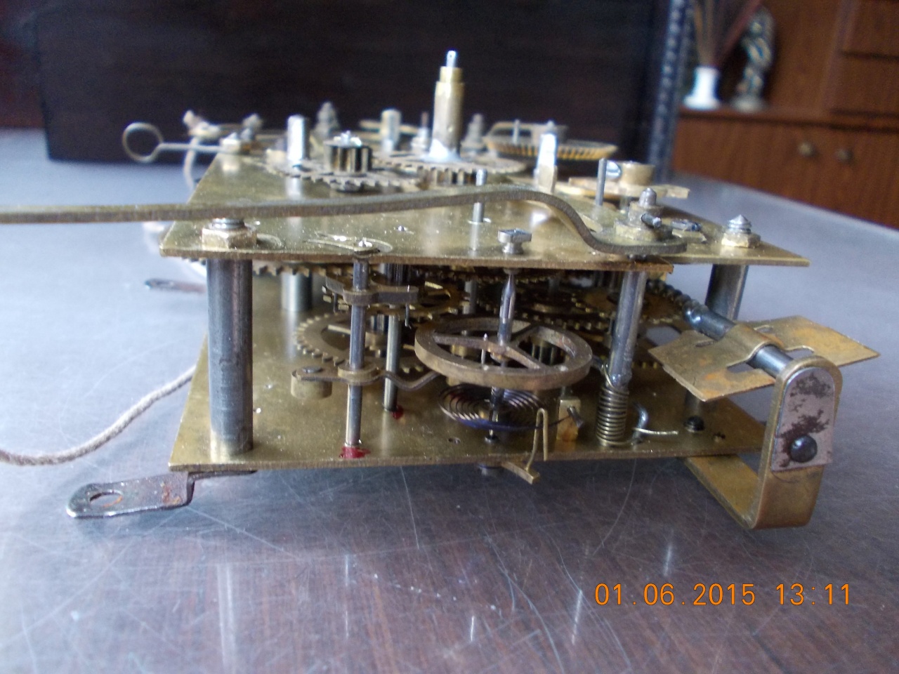

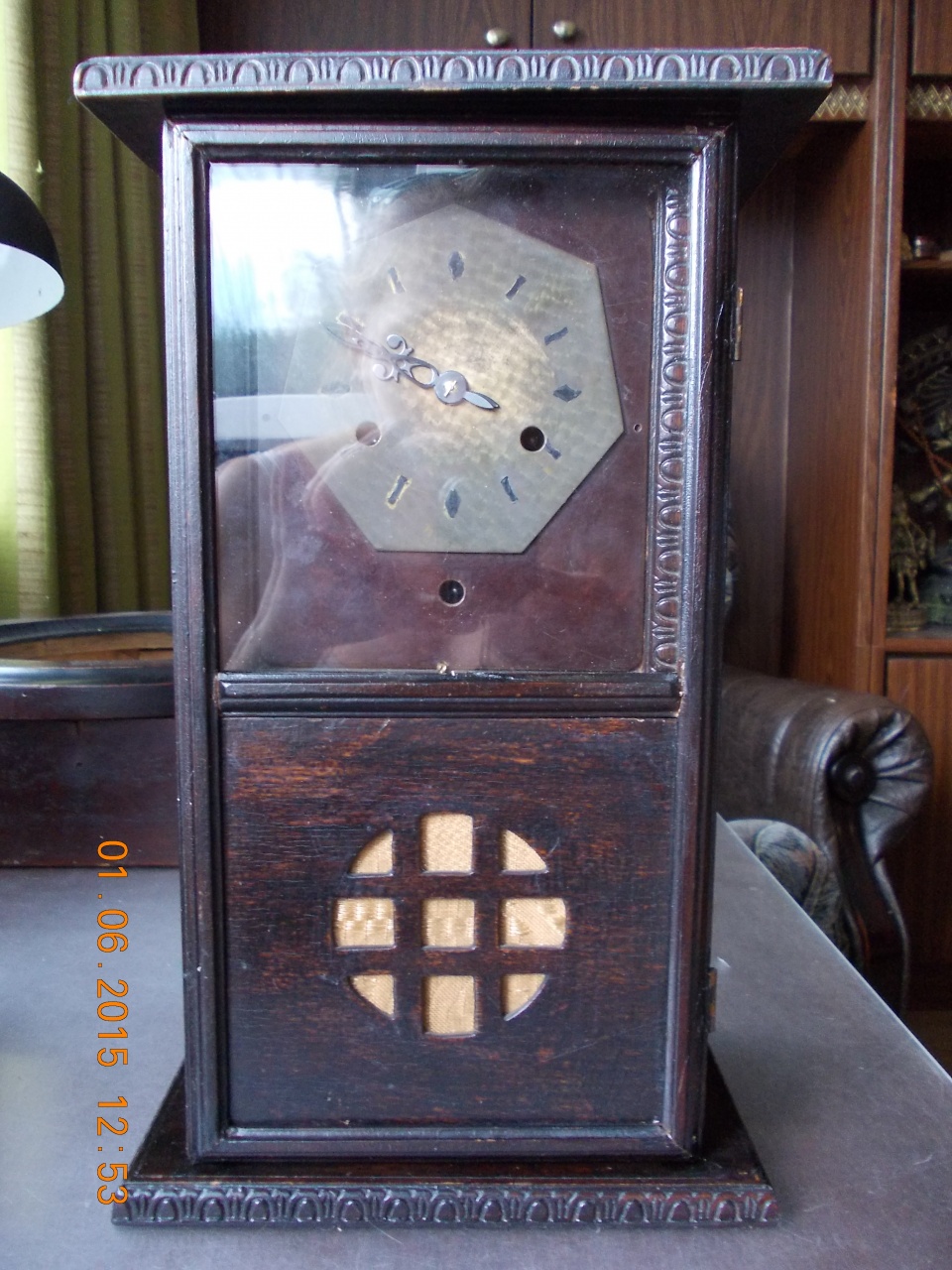

Добрый вечер уважаемые форумчане! Хочу узнать Ваше мнение на счет интересного и странного механизма, никто из знакомых мастеров с таким ни разу не сталкивался! Часы по всей видимости четвертные, но срабатывает только часовой бой, на четвертях гудит второй ветряк и все . Складывается такое впечатление что не хватает каких-то запчастей. Может кто то сталкивался с подобным "ЧУДОМ"??? Ломаем над ним голову уже не один день, но к сожалению так ничего и не придумали... Вот, надеюсь на помощь просвещенных мэтров!!! Заранее благодарна, с ув. Лена.

Судя по цевочным трибам и отсутствию барабанов - механизм из дешёвых. Конечно же, он четвертной. Явно должно быть что-то зацеплено с конической шестернёй спереди механизма. Видимо, это и был когда-то привод к игральному валу.

Добрый день.
Для полного счастья вашим часам не хватает вот такого элемента.
Т.е. механизма для издания мелодии.
Он должен располагаться где-то сверху, посмотрите возможно остались следы крепления.
С уважением.
С.Д.

Благодарю за внимание и ответы. К сожалению никаких других отверстий внутри корпуса нет, потому и голову ломали, чем да как они отбивали четверти! А на счет датировки производства ничего не подскажите? Заранее благодарна, с ув. Лена.

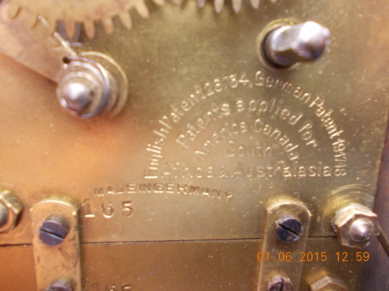

Добрый день!
На механизме присутствует маркировка о патентах (к примеру, немецкого DRP 191748), они могли бы прояснить ситуацию, но, к сожалению, сайт немецкого патентного бюро сейчас "висит" и посмотреть документацию по патенту не представляется возможным.
По корпусу - у меня сомнения в его комплектности или, даже, оригинальности, увы.
Согласен с СД, что, вероятнее всего, внизу стояла музыкальный барабан, приводимый в движение червячной передачей, одна часть которой у вас сохранилась.
С ув,
Олег

Добрый вечер, спасибо за Ваш ответ, гуру! К Сожалению ко мне часы попали в таком виде. Когда покупала, думала, вот диковина какая, энто ж надо четыре платины вместо двух!) Наверное что-то такое редкое и ценное! Н-да, увы... Благодарю всех откликнувшихся за внимание! С ув. Лена.

Сообщение от luzhechka Посмотреть сообщение
Поскольку остаток приводного вала выходит в верхнюю часть механизма вполне возможно что музыкальный барабан располагался на "потолке" внутренней части корпуса.
Канадцы они такие, могли куда угодно его прилепить.

Червяк вроде вниз выходит...

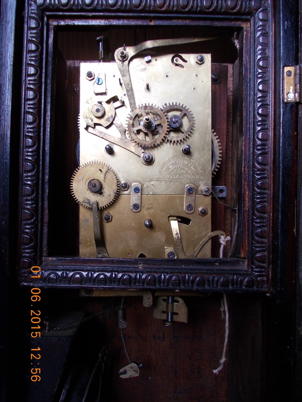

Если Мы имеем в виду червяк привода музыкального барабана, то на мой взгляд он выведен наверх.
В нижнюю часть выведен молоток с гонгом.

Дмитрич, там, похоже, в обе стороны червяки с ветряками выходят, посмотри, на соседней фотке видно. Похоже, червячные передачи здесь служат только для приводов ветряков, нижнего и верхнего.
