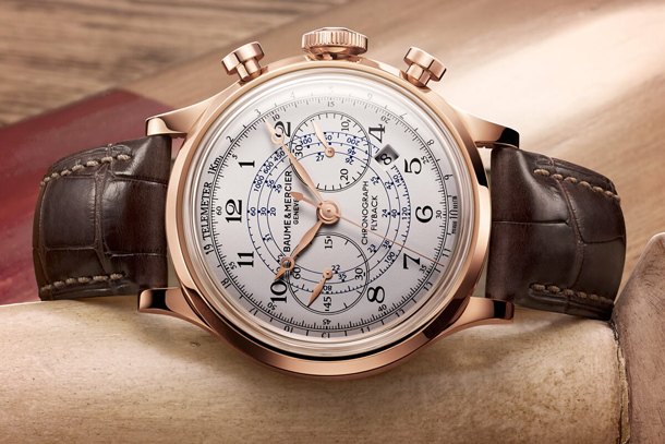

Адвокаты и другие лица, чье время стоит почасово, могут отслеживать учетное рабочее время. Также можно скоротать время путем измерения интервалов, проведенных в пробках, при просмотре телевизионных реклам или в ожидании стоматолога. Активируйте хронограф ненадолго, если у вас есть идея, которую необходимо запомнить. Позже, когда вы увидите остаточное прошедшее время, это будет напоминать вам об этой мысли (при условии, что идея все еще в силе).
Занятия иного рода требуют чтобы часы имели определенные особенности. Например, большинство хронографов не работает под водой, и многие из них не способны измерять многочасовые мероприятия. Некоторые хронографы разработанны для продолжительной работы, а другие – нет. В этом случае стоит более тщательно выбирать часы в соответствии с собственными требованиями.

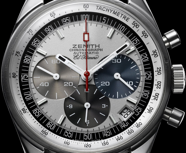

Всё должно быть видно
Легко читаемый циферблат более не может считаться гарантированным качеством. В старину, производители предполагали, что хронографы будут широко использоваться и на их работу будут полагаться, поэтому разборчивость циферблата была в приоритете. Сегодня четкость показания прошедшего времени часто приносится в жертву моде. Производители нарочно жертвуют этим показателем ради дизайна, который, по их мнению, заставит клиента достать бумажник.
Но все же в первую очередь необходим дисплей, который во время использования хронографа поможет разобраться в данных, поэтому следует обратить внимание на циферблат, а особенно на то, чего там не хватает. Если вам нужно считывать информацию в темноте (вас не спросят, что же вы решили засечь по времени в темноте), вы должны будете искать нечто выполненное более тщательно, так как очень немногие хронографы смогут ответить вашим требованиям.

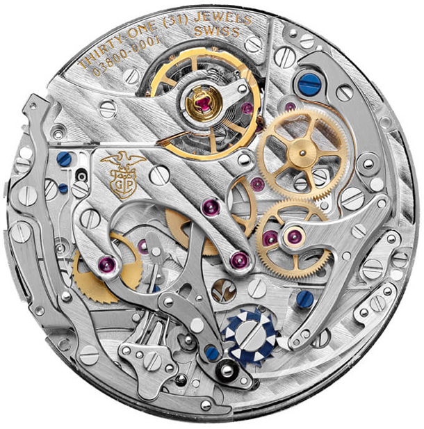

Часовые механизмы, выполненные сторонними организациями, имеют свои преимущества. Они закалены и проверены временем, поэтому их надежность потрясает. Обслуживание относительно не дорогое и часто можно обойтись без отправки своих часов в далекие дали. Замена компонентов не заставит ждать. Эти часовые механизмы в основном довольно прочные и замечательно выполняют свою функцию (ETA предоставляют механические Калибры различных классов, и если поднимать планку качества, то и часовые показатели возрастут. Максимальный уровень качества – COSC-сертифицирование).
С другой стороны, такие часовые механизмы производятся в больших количествах, поэтому они не эксклюзивные. Они не предусматривают ручной работы. Их компоненты зачастую маркированные. Не часто их увидишь на запястье как элемент красоты. Массово выускаемые механизмы выполнены с уменьшением стоимости. Некоторые Калибры можно найти в часах стоимостью от сотни долларов до нескольких тысяч, иногда достигая номинала с пятью нулями, что может вызвать недоумение для тех, кто покупает продукты высшего качества.

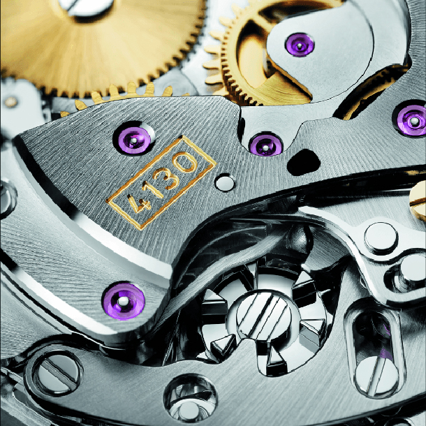

Когда дело доходит до разработки часового механизма хронографа, перфекционисты предпочитают интегрированную систему вместо модульной, потому что именно разнообразие интегрированных механизмов сопутствует созданию хронографа с нуля. Это означает, что все компоненты оптимизированы для такого использования. Важность такого дела состоит в том, что хронограф может стать "тяжелым" усложнением, которое требует значительных затрат энергии. Если при создании хронографа базовый Калибр не предназначен для этого усложнения, это может повлиять на хронометраж и точность измерения времени (хотя большинство из нас никогда не заметит погрешности в долю секунды).
Модульный часовой механизм, также называемый послойным или комбинированным, начинается с базового Калибра к которому добавляется механизм хронографа, установленный на отдельной палете, как правило, со стороны циферблата. Если вы хотите любоваться видом хронографа сквозь заднюю крышку часов, то интегрированный часовой механизм придется вам по вкусу.

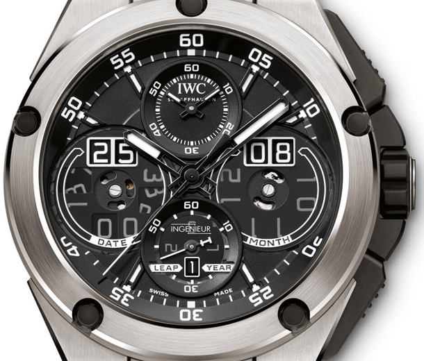

Некоторые полагают, что чаще всего модульная конструкция менее точная. Секундная стрелка хронографа может совершить скачек или заминку во время завода, индикатор секунд или минутная стрелка также могут совершить небольшой скачек при активации хронографа (даже диск индикатора даты может слегка сместиться), к тому же кнопки работают не так гладко и податливо. Как отмечалось выше, модульные конструкции могут генерировать больше упадка по амплитуде при запуске хронографа. В последних тестах амплитуда модульного хронографа снизилась в среднем на 73,5 градуса при включенном хронографе, в то время как в интегрированной модели упала на 19,5. Интегрированная модель также использует вертикальное сцепление.
Если вы не уверены, какой тип часового механизма содержат часы, есть пару полезных советов касательно модульного механизма. Он включает в себя высокое количество камней, никаких видимых сквозь заднюю часть корпуса компонентов хронографа, индикатор даты, помещенный в ямку и не под циферблатом, и заводную головку, лежащую не в одной горизонтальной плоскости с кнопками хронографа (хотя некоторые бренды пытаются скрыть это с помощью больших заводных головок, кнопок и протекторов).

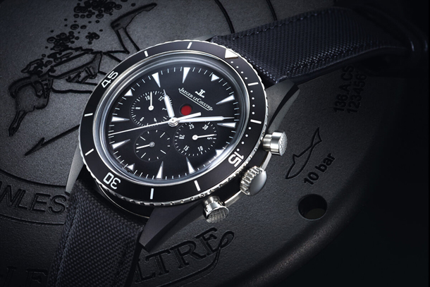

Сделать так как надо
Представьте, что бы произошло, если бы вы могли активировать механизм сброса во время того как хронограф уже был запущен. Фраза "крушение поезда" приходит на ум как никогда, и да, двухмысленность здесь присутствует. Для предотвращения этого и других «стихийных бедствий», хронографы используют системы координации работы кнопок. Как и следовало ожидать, существуют различные системы, и каждая из них имеет своих сторонников и противников. Традиционная система, поддерживаемая перфекционистами, это механизм колоного колеса, названный так потому, что ключевой компонент в нем имеет форму колеса, лежащего на боку с рядом небольших, вертикальных колон поднимающихся от него. Каждое нажатие кнопки приводит колесо в движение, и, по мере его проворачивания, колонны и пространство между ними смещаются с небольшим шагом. Эти движения перемещают концы рычагов, которые упираются в колонное колесо, и эти рычаги управляют запуском хронографа, остановкой и сбросом функций.

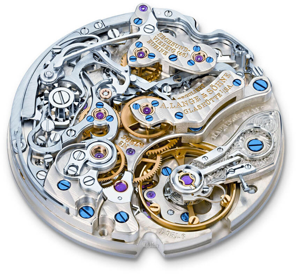

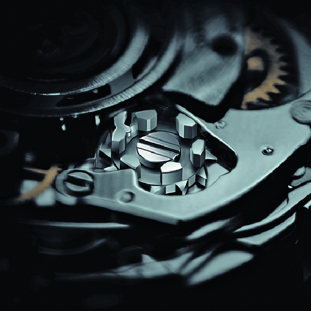

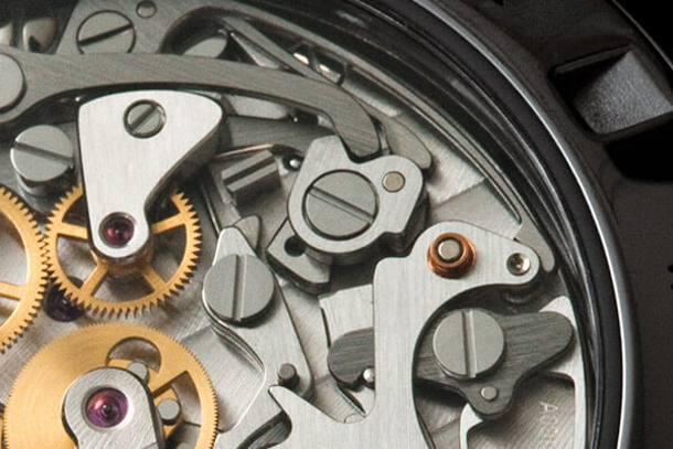

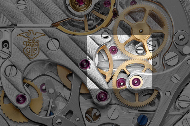

Колонные колеса являются традиционными механизмами, дорогими для производства и сложными для настройки и обслуживания. Они также великолепно выглядят и обеспечивают ощущения плавного нажатия кнопок. Другими словами, это роскошь для хронографов представительского класса.
Колонные колеса однажды имели широкое распространение, но некоторые мануфактуры в поисках повышения эффективности разработали кулачковые механизмы в замену колонным колесам. Новая функциональная система работает так же, как традиционная, но с эксцентриком (тонким куском металла неправильной формы) вместо колонного колеса. Кулачковые системы, как правило, дешевле, чем колонные колеса, легче при регулировании и обслуживании, но имеют не такой привлекательный вид.

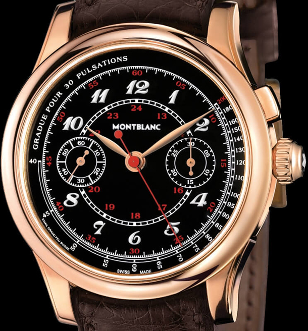

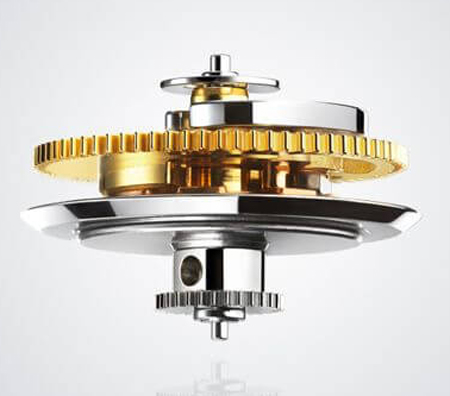

Горизонтальная система сцепления эстетически приятна, потому что она позволяет владельцу смотреть включен ли хронограф или выключен. Тем не менее, сцепленные зубья при запуске могут привести к скачкооразному движению секундной стрелки, а учитывая то, что зубья, используемые для связи с хронографом, имеют иную форму, чем зубья, используемые для непрерывной передачи энергии, непрерывная работа хронографа может вызвать износ этих же компонентов. Дополнительные колеса в этой системе также могут лишить пружину энергии влиянием на амплитуду балансового колеса, и тем самым на хронометраж.
Другим основным конкурентом в этой области выступает система вертикального сцепления. Хотя и без столь эстетической красоты (потому что механизм сцепления с хронографом расположен в основном вне поля зрения), эта система имеет несколько преимуществ. Она уменьшает трение хронографа, секундная стрелка хронографа не совершает скачки при запуске, и хронограф может работать непрерывно без чрезмерного износа.

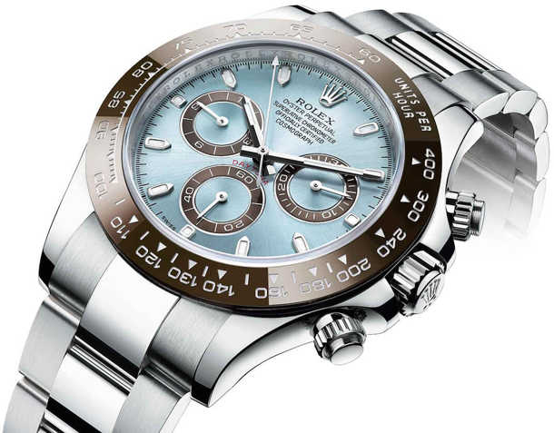

Говоря простыми словами, в вертикальной системе хронограф всегда "сцеплен" с системой шестерен, и это сцепление включает и выключает хронограф. Механизм обеспечивает плавный пуск секундной стрелки хронографа, и функция "постоянной связи" означает, что, начиная работу, хронограф не создает значительного дополнительного сопротивления. К недостаткам можно отнести стоимость, слабую эстетику и тот факт, что систему вертикального сцепления сложно обслуживать.
Если вы сторонник традиций и с удовольствием обменяете немного точности на наслаждение наблюдать за работой механизма хронографа, горизонтальная система сцепления для вас. Если вы больше предпочитаете точность пусков и остановок или, если хотите оставить ваш хронограф в рабочем режиме на длительное время, обратите внимание на разнообразие механизмов вертикальной сцепки.

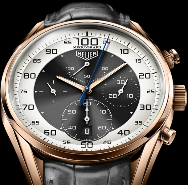

За последние годы некоторые производители, в частности TAG Heuer, начали создавать хронографы с двумя пружинными барабанами, двумя системами шестерен и двумя спусковыми механизмами, работающими на разных частотах. Спусковые механизмы часов могут работать с размеренными частотами и предназначены для многолетней работы часовых механизмов (предлагая низкий износ и долгий запас хода), в то время как спусковой механизм хронографа может работать на гораздо высоких частотах, что позволяет ему измерять сотые, тысячные доли секунд и даже больше. Столь высокая частота свидетельствует о быстром раскручивании основной пружины хронографа, поэтому супер-быстрые хронографы, как правило, не способны измерять время событий на протяжении длительного времени. Например, TAG Heuer’s Mikrograph, который измеряет время с точностью до 1/100 секунды, может измерять отрезок времени только на протяжении 90 минут.
Если вам нужен хронограф, измеряющий конкретные интервалы, например, 1/10 секунды, обратите внимание как на частоту часового механизма, так и на секундную шкалу хронографа на циферблате, чтобы убедиться, что часы отвечают вашим требованиям.
Что такое экзотика?
Все, что может изобрести один часовщик, второй может сделать более сложным, что ведет нас к некоторым экзотическим формам хронографа: механизмы обратного хода и с двумя секундными стрелками. Обратный ход, который иногда называют функицей обратного хода секундной стрелки, может быть использован в качестве традиционной функции хронографа, но его особенность позволяет остановить, сбросить и перезапустить хронограф одним нажатием кнопки, как правило, в позиции 4 часов.
Недостаток механизма обратного хода – механизм сброса создает трудность в получении точного результата чтения прошедшего времени. Когда вы нажимаете кнопку в позиции 4-х часов, секундная стрелка хронографа не делает паузы, чтобы показать время – она мгновенно летит обратно к нулю. Если вы, например, судите забег и смотрите на финишную полосу, чтобы нажатием кнопки засечь время, вы не способны одновременно глядеть на часы и на финишную полосу. Функция обратного хода работает гораздо полезнее, когда не требуется измерения долей секунд. Например, если пилот должен выполнить ряд поворотов при заданных временных интервалах, он может быстро сбросить и перезапустить хронограф, прежде чем совершать каждый поворот.

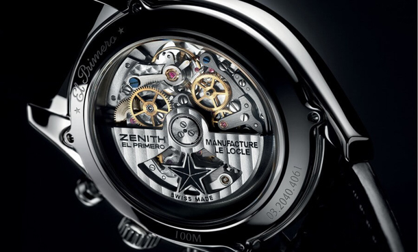

А может обойдемся без даты?
Это неопровержимый факт, что некоторые из наиболее перспективных и наиболее популярных современных хронографов, и множество классических винтажных моделей, не имеют инидикаторов даты. Например, Rolex Daytona, Omega Speedy Pro, IWC Portuguese и даже винтажные хронографы от Rolex, Patek Philippe, Breitling, и множество других. Некоторым из нас необходимо отображение даты на дисплее, но хронографы, покорившие наши сердца, не имеют таковых функций. В таком случае остается лишь пользоваться мобильными телефонами, которые остаются приемлемыми даже для истинных поклонников часов.
Если вы хотите выяснить, сможете ли прожить без индикатора даты на вашем запястье, используйте стандартные повседневные часы, но с неправильно установленной датой. Или наклейте небольшой кусочек ленты на слекло, что бы заслонить дисплей даты. Если через неделю вас не одолеет ощущения ломки – это значит, что вы готовы к хронографу без индикатора даты.

Добавление шкалы на циферблате или панели хронографа расширяет спектр информации, которую могут передать часы. Один набор шкал основан на отношении между временем, скоростью и расстоянием – если вы знаете два значения, можно вычислить третье, и шкалы делают этот расчет для вас. Например, тахометр позволяет рассчитать скорость на пройденном расстоянии, как правило, в километрах или милях. Большинство шкал тахометра начинают свою работу с маркера со значением 400, расположенным примерно в позиции восьми секунд на циферблате, и заканчивают на 60, в позиции 60 секунд, или 12 часов. Простой пример использования тахометра заключается в определении скорости автомобиля, при известных времени и расстоянии заезда. Запустите хронограф, когда автомобиль пройдет отметку в 1 милю или километр, и остановите его, когда автомобиль пройдет следующую отметку. Посмотрите на то, где остановилась секундная стрелка хронографа на шкале тахометра, и это число скажет вам о скорости автомобиля.

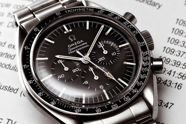

Тахометр может измерять только в течение одной минуты, и, как правило, градуирован на показание определенного диапазона скоростей (например, от 60 до 400 км/час). Скорость бегунов (слишком медленная) и сверхзвуковых реактивных самолётов (слишком быстрая) выпадают из диапазона работы тахометра.
Дальномер позволяет владельцу рассчитать расстояние на основе известной скорости и времени. Шкала градуирована с использованием скорости звука в атмосфере. Шкала позволяет определить расстояние до события, которое можно увидеть и услышать. Два наиболее широких примера - это гром после молнии и пушечный выстрел. Владелец запускает хронограф, увидев вспышку света, и останавливает, когда будет слышен звук. Приблизительное расстояние до источника сигнала и считывается на шкале. Наиболее распространенными единицами расстояния являются мили и километры.
Пульсомеры и астмомеры работают по тому же принципу, указывая, соответственно, пульс или частоту дыхания пациента. Шкала по стандарту отображена на циферблате. Например, на ней можно прочесть "Градуирована на 30 пульсаций" или "Градуирована на 5 вдохов и выдохов". Владелец запускает хронограф и останавливает его, когда насчитает указанное количество сердцебиений или вдохов. Секундная стрелка обозначит на шкале количество ударов сердца или вдохов в минуту.
