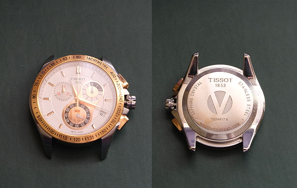

Здравствуйте, подскажите, как открывается крышка у Tissot Veloci-T?

Скорее всего открывается ободок со стеклом.

Разве здесь не обычная задняя крышка с красным уплотнительным кольцом? По-моему просто должна поддеваться и вытаскиваться.

А как его открыть?
Сообщение от Lentyay Посмотреть сообщение
Заднюю крышку никак не поддеть. Нет никакой щели между ней и корпусом.

А как его открыть?
На специальном оборудовании в сервисе. Если ниоткуда невозможно поддеть, то давлением воздуха в отверстие под заводной вал.

[quote="LogicBomb;3117800"]Заднюю крышку никак не поддеть. Нет никакой щели между ней и корпусом.
Это нормально для подобных часов Tissot. Так всегда.
Именно так.
Вообще-то предусмотрено открывание винтовой открывалкой(клин) т.к. лыски не имеется. Но можно и ручным способом широким ножом- открывалкой. Часы необходимо хорошо закрепить, во избежание царапин на оных и травм на руках.
