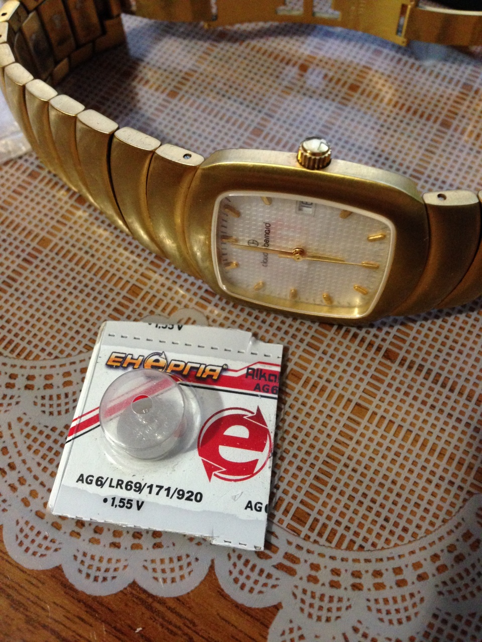

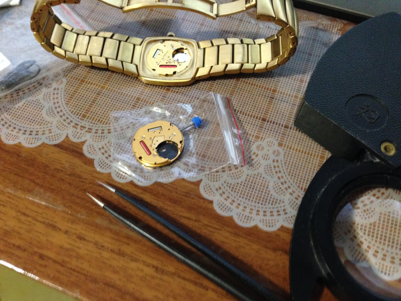

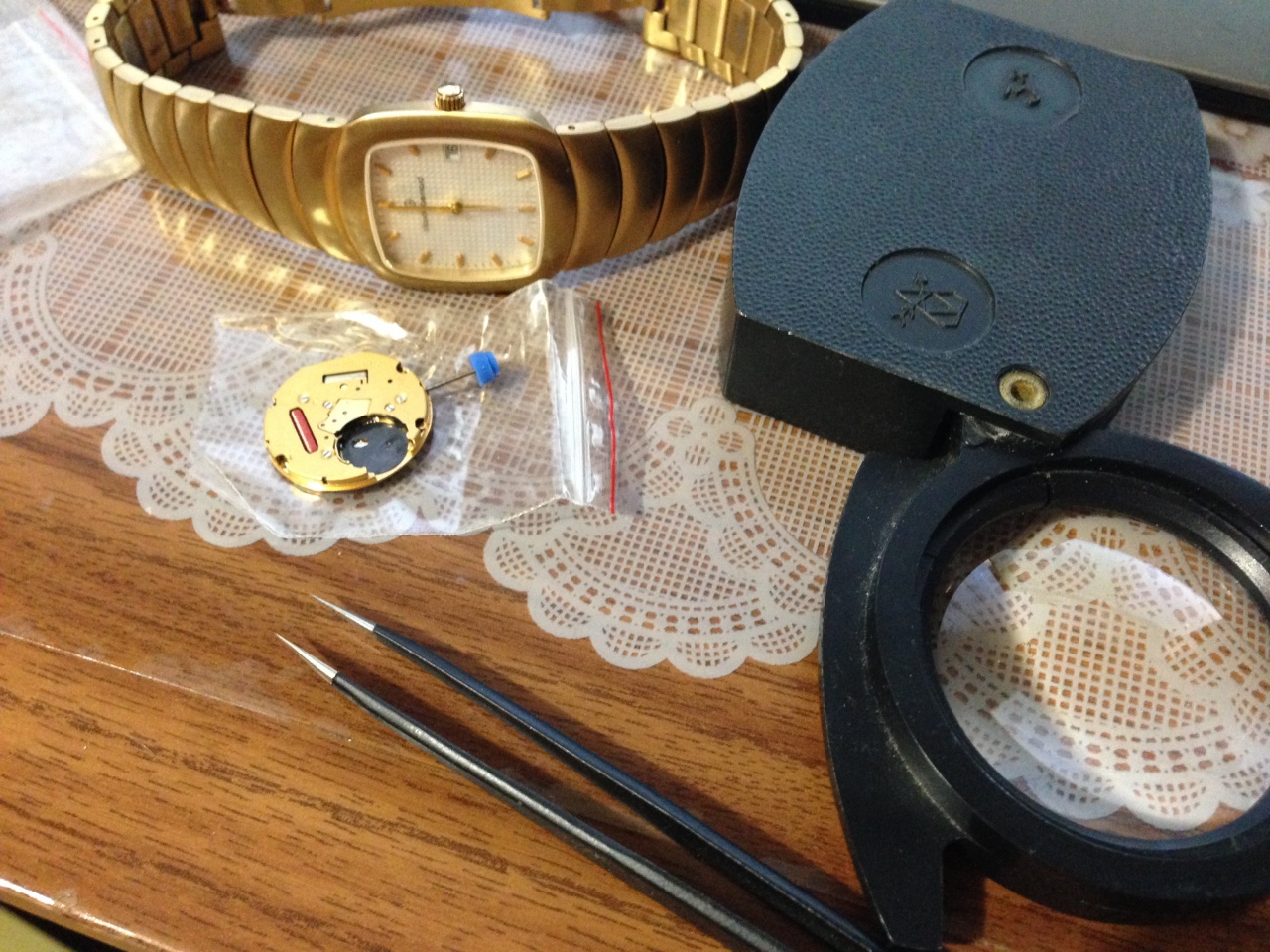

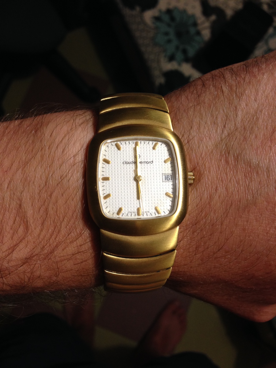

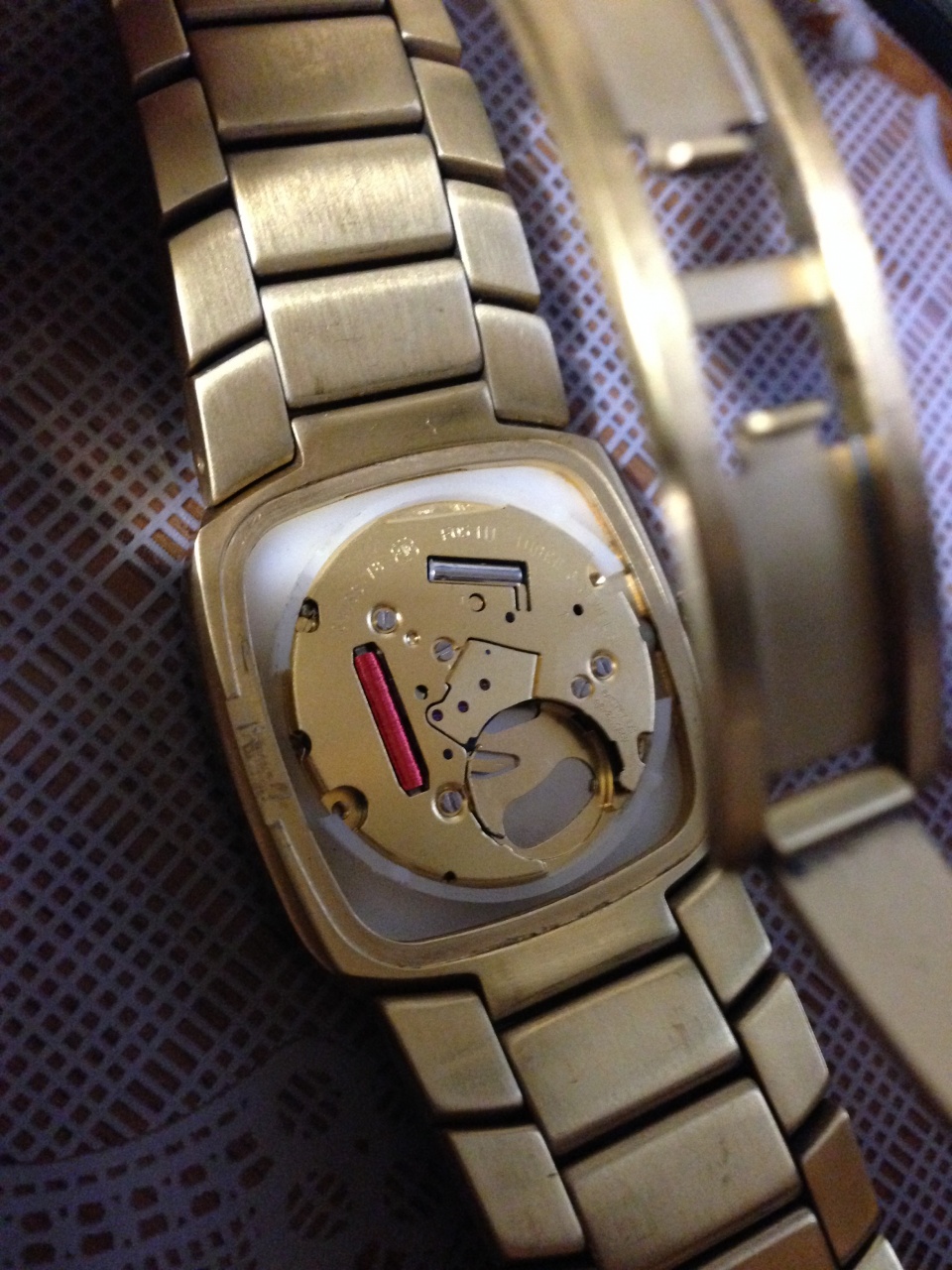

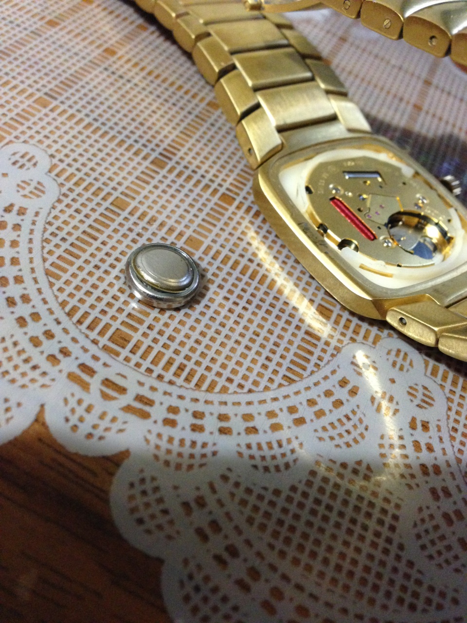

Здравствуйте, объясните пожалуйста...у меня такая проблема (может кто-то уже сталкивался), вставляю в часы абсолютно новую батарейку, с течении дня она расслаивается (фото), уже три батарейки так умерли . В чем проблема
Механизм заменил на новый буквально 2 месяца назад...предыдущий механизм накрылся, так как попала вода-конденсат...скупался в море, а потом на солнце полежал...конденсат собрался под стеклом, потом испарился потихоньку и через недельки две перестал работать механизм...

часы-убийца )))
а что за батарейку вставляете?

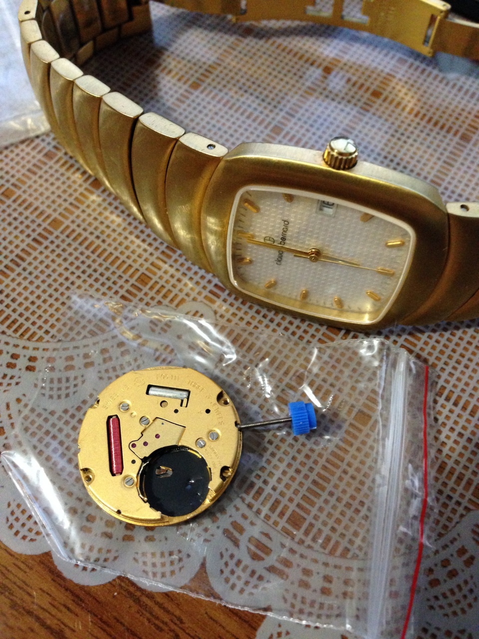

Потеряна изолирующая прокладка под минусовой контакт.

Сообщение от Anth Посмотреть сообщение
часы-убийца )))
Вставляю самую обычную (фото). Хотя на механизме написано, что батарейка должна быть 371, я всегда вставлял такую как на фото... Не знаю есть ли какая-то разница между ними Нажмите на изображение для увеличения
Огромнейшее Вам спасибо!!!!!! Я счастливый как никогда !
Хорошо что не выкинул старый механизм, посмотрел и действительно в нём есть такая прокладка, её и поставил
Ещё раз большое человеческое спасибо!!!
