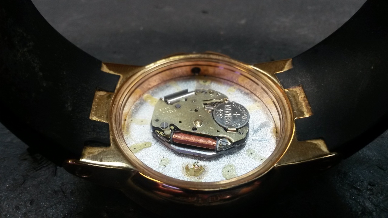

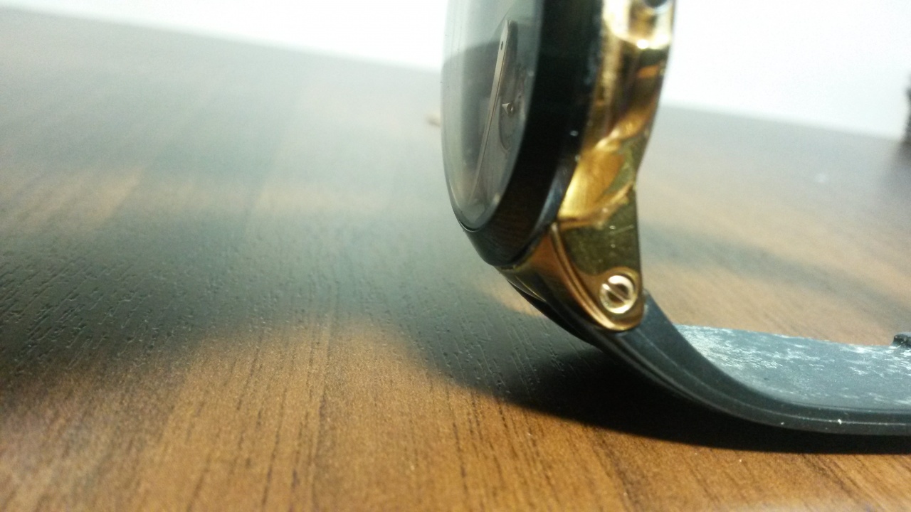

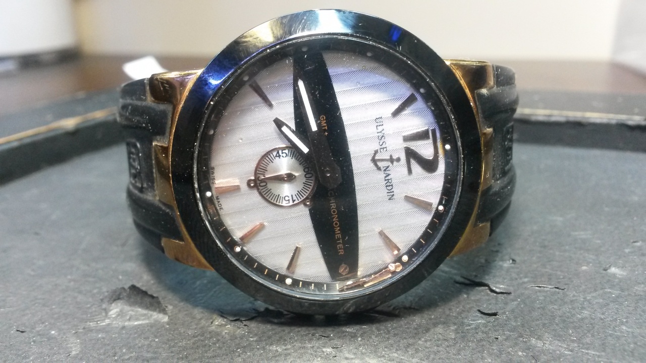

Надо снять стекло в часах, что бы приклеить индексы.
Как бы сделать это не разбив его?
Слышал, что можно нагреть, но чем или как?

стекло не надо снимать. снимать надо механизм головку снимите и все вытащится вместе с циферблатом

Диаметр циферблата большой. Не выходит. Обычно это хорошо видно, но в этой подделке разница прям в миллиметр..

Снимайте ободок со стеклом.

Спасибо! А я расстроился и даже не подумал, что так можно. Снимается.
Но в принципе вопрос мне интересен, поскольку у многих часов так не получится.

Обычно стекло или впрессовано или приклеено, снимаете механизм и выдавливаете стекло изнутри.
