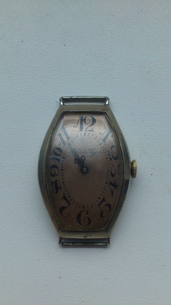

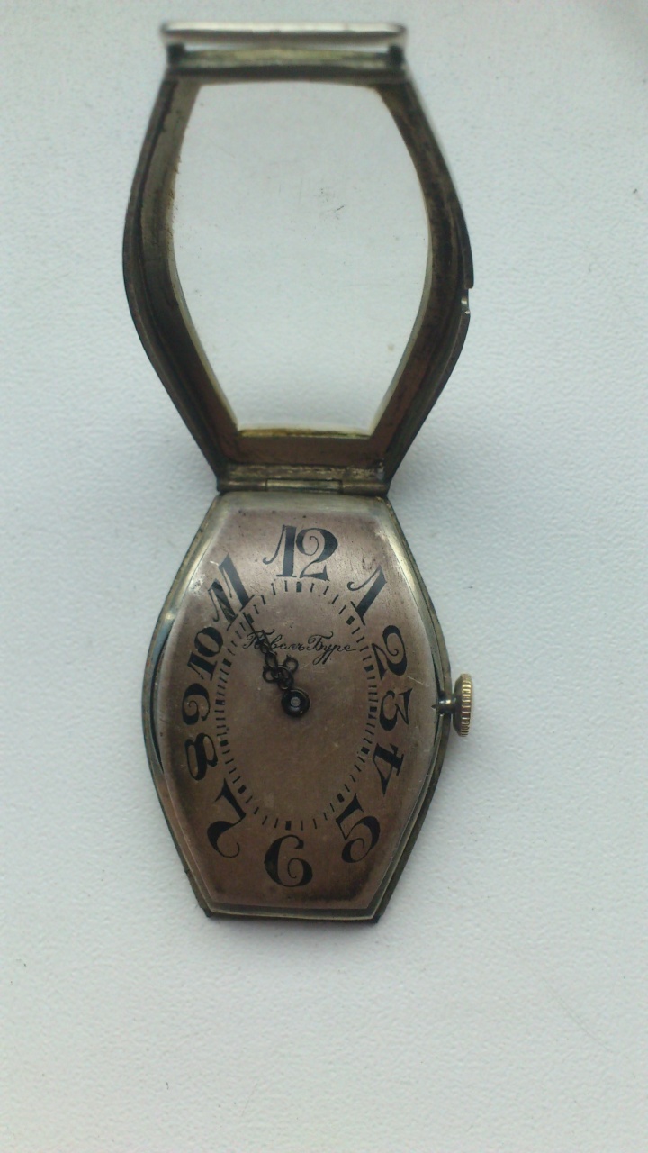

Добрый день, Форумчане.
Приобрел сегодня вот такие вот часы. Не подскажите, не копия ли это случайно?
Механизм родной ?
Что за часы? ( исходя из названия раздела)
Спасибо !

Я в наручке не силен,но по моему это котлета,дешевая цилиндруха,никак не вяжется с наручкой от Буре.

Эти часы-продукт 20-30 годов ХХ века, времен НЭПа.
Часовая индустрия Советской России не была развита еще.
Брали механизм от карманок (в вашем случае от женских) и клепали такие часики.
Достаточно часто попадаются часы с золотыми корпусами такой же формы. Их если почистить (золото и механизм), то интересный экземпляр того времени может получиться.
Хоть недорого взяли?

Зависит что считать недорогим)
8000 рублей. Вероятно очень переплатил да ? )
Но подумываю уже вернуть их поехать завтра
Так как похоже ось баланса сломана.
Тикают, но если их положить циферблатом вверх останавливаются.
на боку , на циферблате идут хорошо.

Если так, то действительно, сломана ось баланса. Никто не возмется за ремонт. Ну, или очень дорого.

Мдя... Ремонт недешево обойдется. Плюс полирнуть, да циферблат почистить. Больше стоимости часов.
На авито похожие часы до сих пор, кто за 30 тр. висят. Правда заявлено,ч то они в серебре.
PS. Не расстраивайтесь особо. У многих так начиналось коллекционирование винтажных часов. Все будет с опытом.

Механизм к Буре тоже отношения не имеет. Переплатили безумно: машинка-то цилиндровая.

нормальные часы.красивый корпус и циферблат.а машинку и поменять можно...на рабочую. такого диаметра анкерные-дешево стоят. мне один такой циферблат-вообще с механизмом от победы попался.
