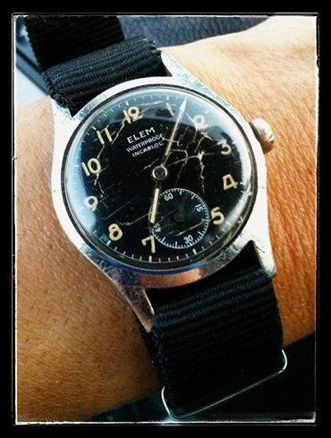

Недавно приобрел "типа-швейцарско-рейховские" милитари "Элем" без номера DH, фонят не сильно так что ношу и не меняю оригинальное стекло "в сеточку" . По сети мало информации, написано что Элем - они же Милекс.
Хотелось бы знать точнее год выпуска, послевоенные? и тип механизма, кажется какой-то Шилдовский (AS).
Спасибо!

AS 984

Привет!
Dr.Roland Ranfft представляет как cal.1940. Вероятно ,с инкаблоком стали выпускаться уже после войны.
http://www.ranfft.de/cgi-bin/bidfun-...&&2uswk&AS_984
Механизм оч. красивый. Да и циферблат в хорошем состоянии.
С уважением.

Incabloc начали применять еще в 30х, так-что он в отличие от KIF, не показателен. Есть два внешних признака "послевойны" для часов такого уровня: пружинная шпилька в глухих отверстиях и "кольцевая" надпись на задней крышке.
Milex на AS 1130, вроде-бы Вермахту поставлялся. Но ТМ Elem за Milex SA зарегистрирована только в марте 1945.

Если калибр начал выпускаться с 1940 г. и на жестких камнях баланса, то можно предположить,что часы представленные Т.с.выпущены позже на несколько лет, так как там стоит incabloc.
Это никак не противоречит тому ,что данное устройство, Швейцарскими часовщиками вообще , применяется с 1935г.

То, что Дональд показывает экземпляр без защиты баланса, не означает, что она не применялась в 1940. Это вопрос комплектации. В AS 984 эбошем предусмотрено, что оба камня баланса монтируются накладками (посмотрите фото нижней платины), т.е. возможность применения Incabloc, Shock-Resist или аналогичной системы не исключена.

Задняч крышка абсолютно чистая снаружи, стальная и увесистая типа DH, но без него, изнутри гильошированная и подписанная Элем с серийным номером.
Тупой вопрос, что за пружинная шпилька в тупых отверстиях?)))

В глухих. Шпилька крепления ремешка, у Вас она пружинная.
На примере Зенита, родная: http://forum.watch.ru/showthread.php?t=174358
Замененная на пружинную (отверстия в ушах сквозные): http://forums.watchuseek.com/f29/fs-...ch-302396.html
