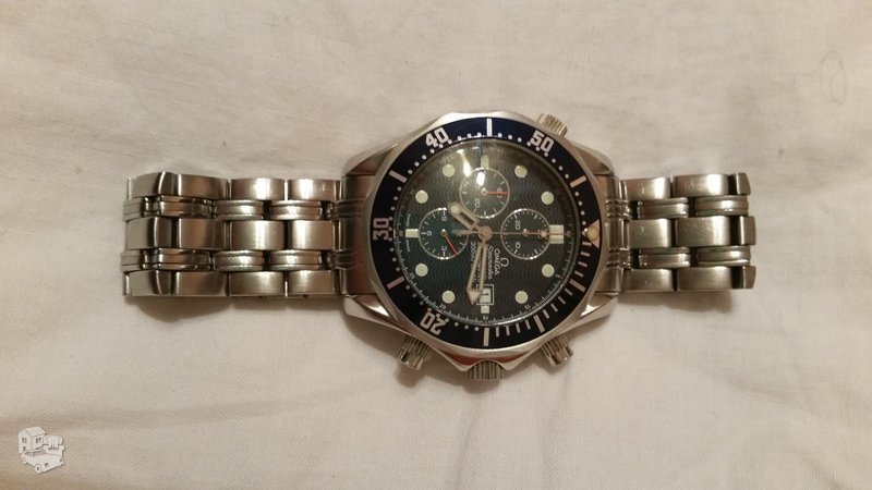

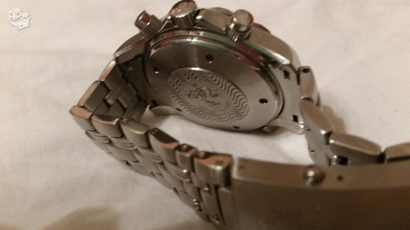

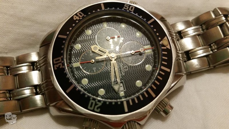

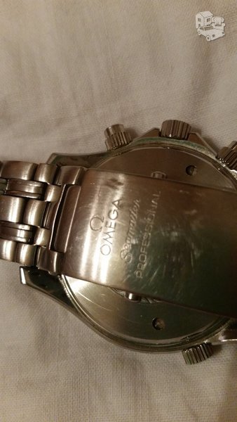

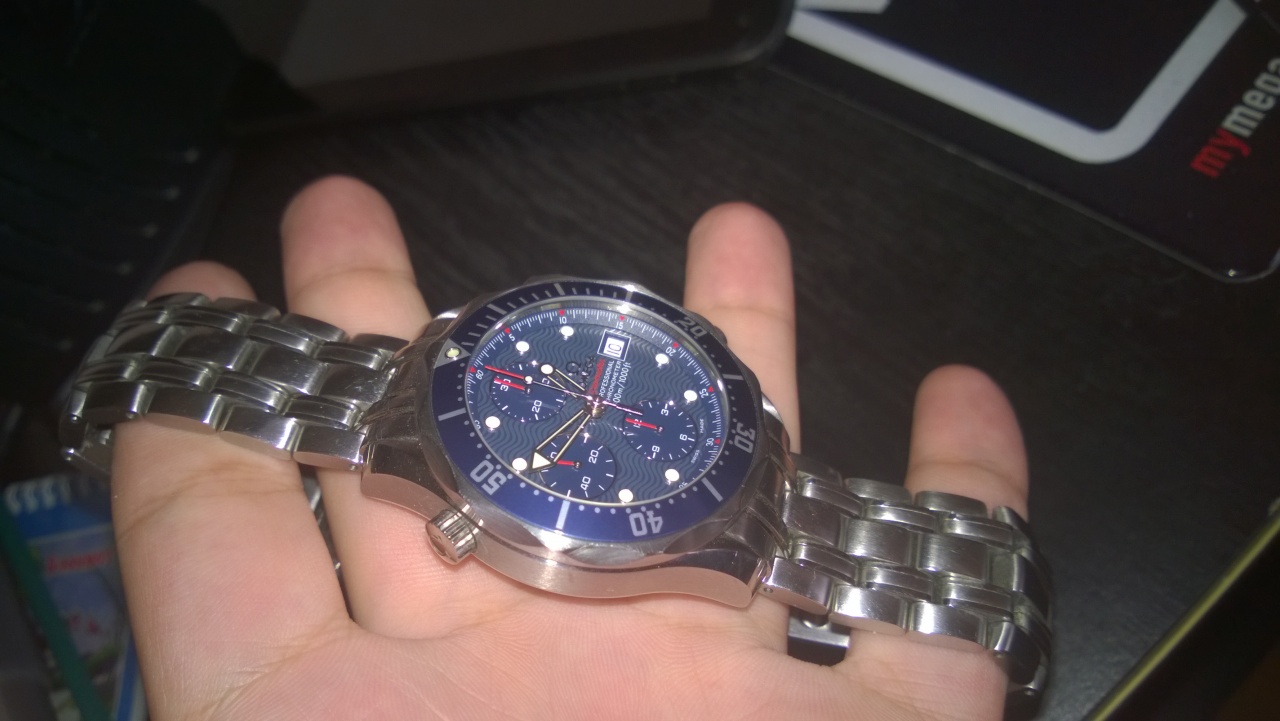

Omega оригинал?
Добрый день,
Помогите пожалуйста с определением оригинальности часов омега и их приблезительной датой производства. Спасибо!

А механизм в них есть?

Фото конечно не очень информативные, мое мнение , что вероятность подделки гораздо выше, чем то что часы оригинальные.

так же склоняюсь в сторону подделки.

Залипуха! Смотрите на гелиевый клапан.

Да согласен.

Настораживает, что три малых циферблата расположены слишком близко к центру основного цифера. У оригинала, радиальный разнос малых циферблатов больше.
Гелиевый клапан у оригинала находится между 10 и 11 часовыми метками, в данном случае - клапан напротив 10 часовой метки.

Подделка.

А просветите, пожалуйста, про гелиевый клапан? Что это за важная примета такая?

Настораживает, что стрелка часового накопителя хронографа (на 6 часах) движется, а секундная (на 9 часах) стоит на месте.
