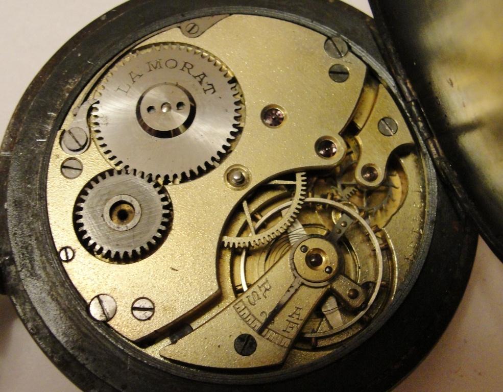

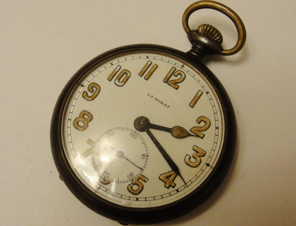

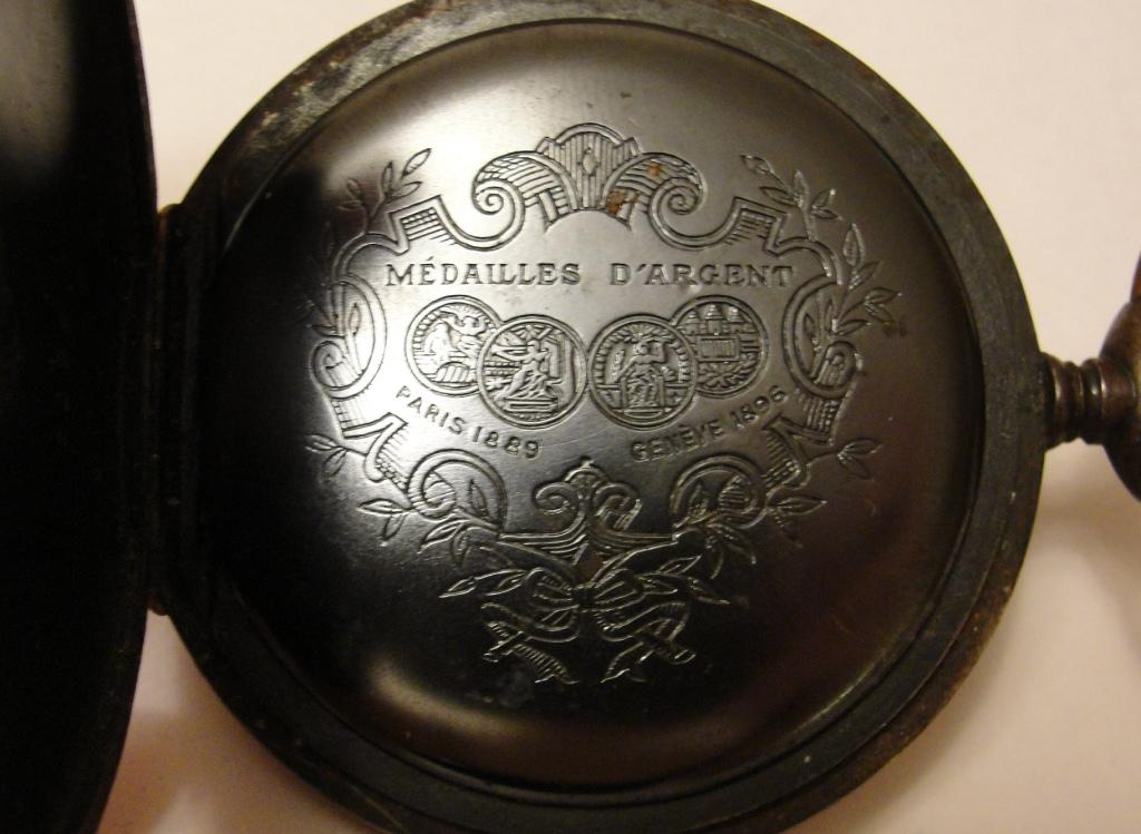

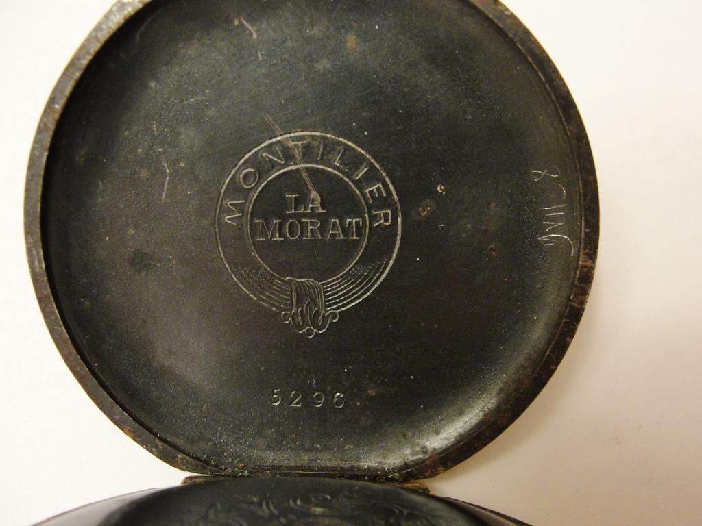

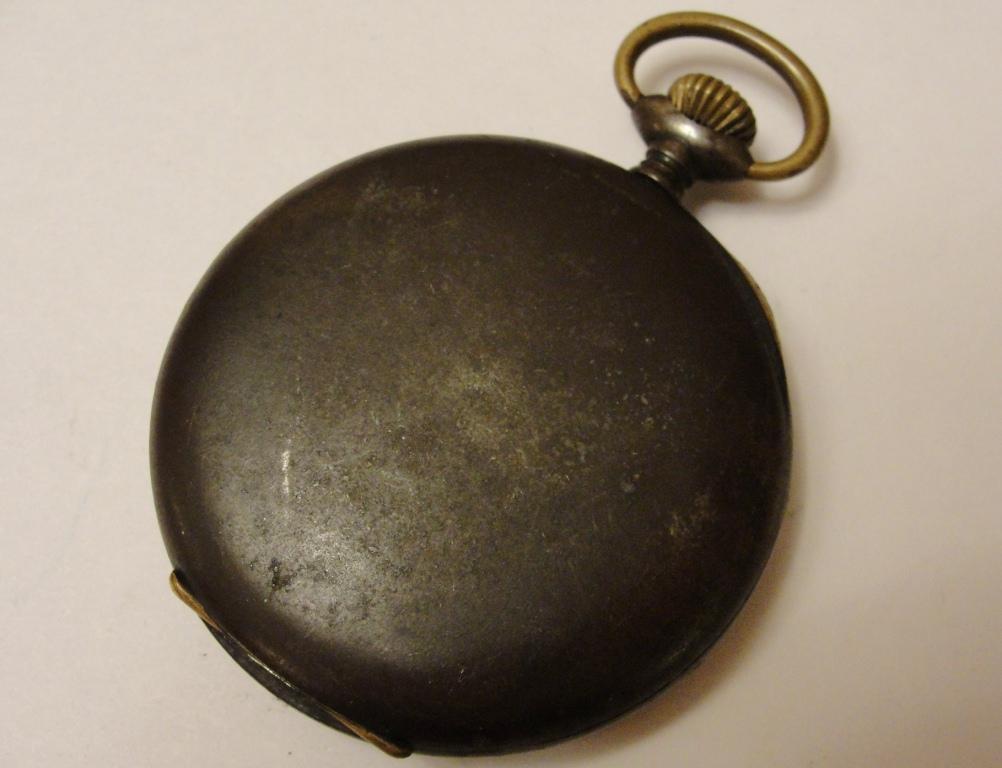

LA MORAT диаметр 53 мм
Подс кажите кто что з нает фирма оформлена в 1913 и все

ТМ зарегитстрирована в 1913. А производитель:
http://watch-wiki.org/index.php?titl...erie_Montilier
http://www.montilier.com/

циферблат сделан для военных?

Оцифровка "военная". Вообще, дизайн популярный во времена WW1, как и корпуса вороненой стали.

Судя по волоску, они не ходят?

да, с таким волоском не походишь...
но волосок - дело поправимое, а если ось баланса сломана - то плохо
нет винта на заводном колесе (винт с левой резьбой), а само колесо похоже вверх ногами
светомасса на циферблате может сильно фонить

Да вы правы они не ходят но баланс цел
