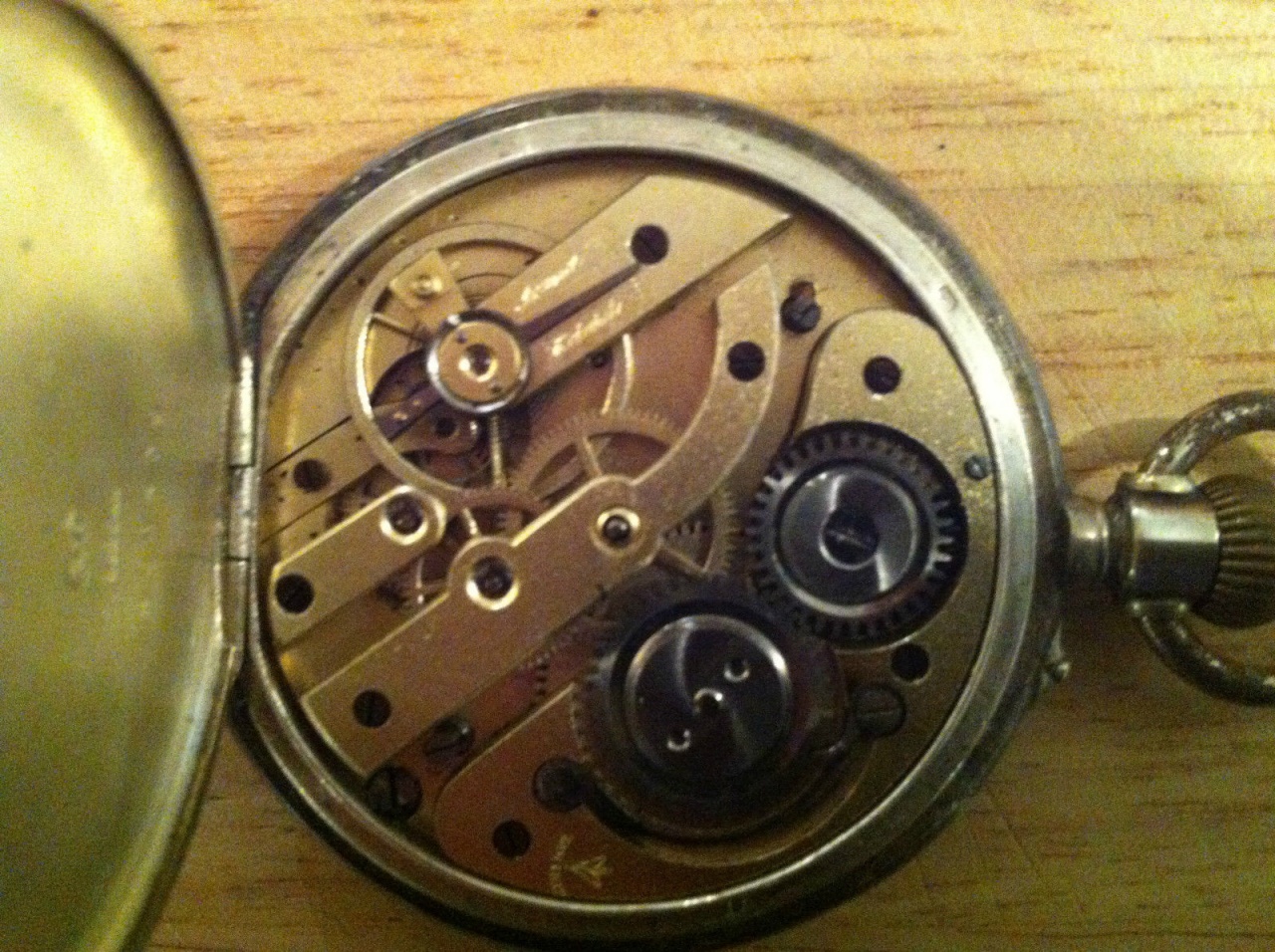

Прошу помочь с определением карманных часов: Minerva или нет?
Доброго дня всем.
В инете нашел такие часы. В нерабочем состоянии, но все же.
Прошу подтвердить - Минерва или нет?
Моих знаний мало, только значок совпадает, а на цифере никаких обозначений.
При этом цена как бы для такой марки невысокая, что смущает.

часы дешевые с цилиндровым спуском.

Как бы я и не претендую на бесценность меха. Вопрос Минерва ли?

Сообщение от Galimbe Посмотреть сообщение
Вопрос Минерва ли?
Очень похоже:

Благодарю. А есть ли описания механизма? Года выпуска, материалы, точность и т.п.?
Признаться, не нашел таких ссылок, чтоб именно калибры Минервы были сфотографированы и описаны.
Если не сложно-поделитесь.

Немного нашлось
At the turn of the century, the Robert brothers began manufacturing movements for pocket-watches. The first was the 18-ligne No. 1 movement with cylinder escapement, in production until 1941, as well as the No. 2 caliber 18- or 19-ligne movement with a Swiss lever escapement. These were followed in 1903 by the 19-ligne No. 3 caliber, noted for its superior finish.

Хочу сделать марьяж. Марка запала. Военную Минерву товарищ не продает, вот эти приглянулись. Понимаю, что мех не из лучших, но не на каждый день же.
Если есть мысли против- скажите, рад буду выслушать мнение.

"На рубеже века братья Роберт начали производство механизмов для карманных часов. Первым был 18-Ligne № 1 механизм с цилиндровым спуском..."
Только калибр "Demi Vue" или "LeCoultre 2" разработан был не ими и выпускался обычно на 6''' - 13'''.
Не ахти, прямо скажем, достижение для мануфактуры с 1858. Но, по-видимому, определенную прибыль приносило. Куда интереснее их хронографы, 48й/49й калибры или секундомер со спиральными пружинами в рычажной системе.
