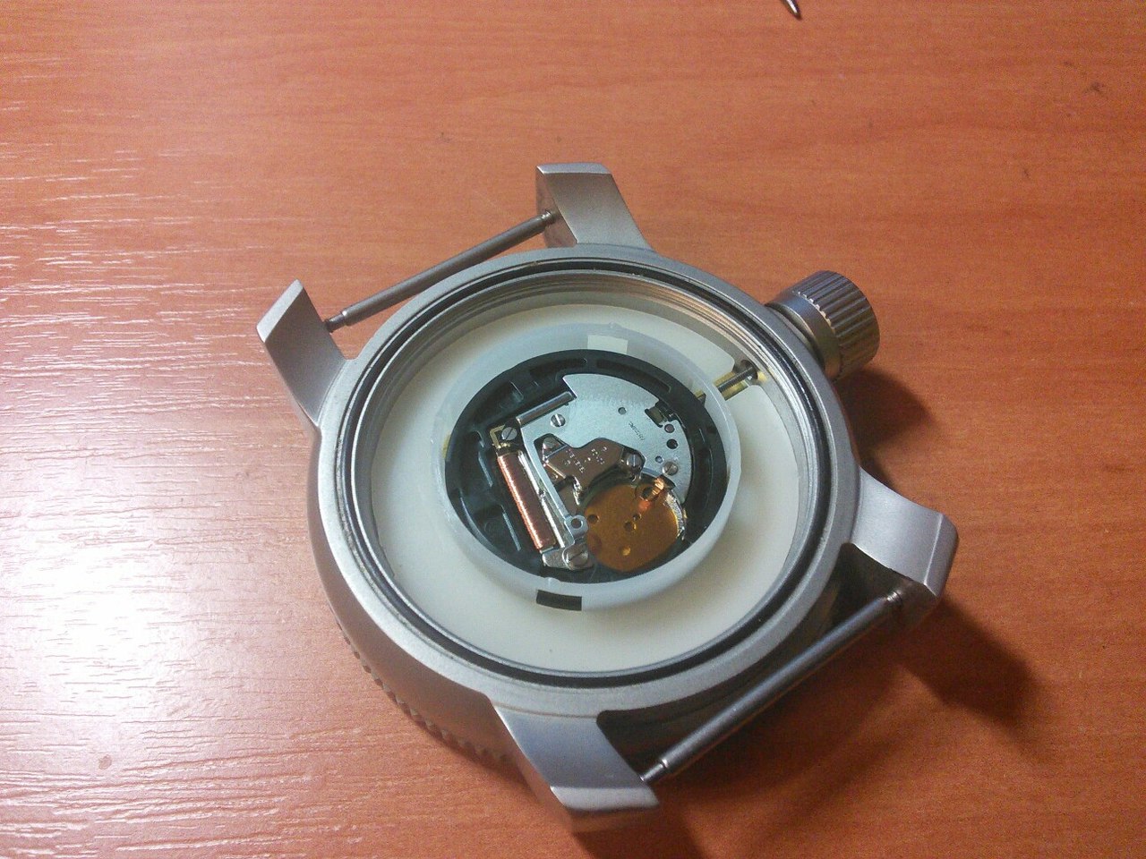

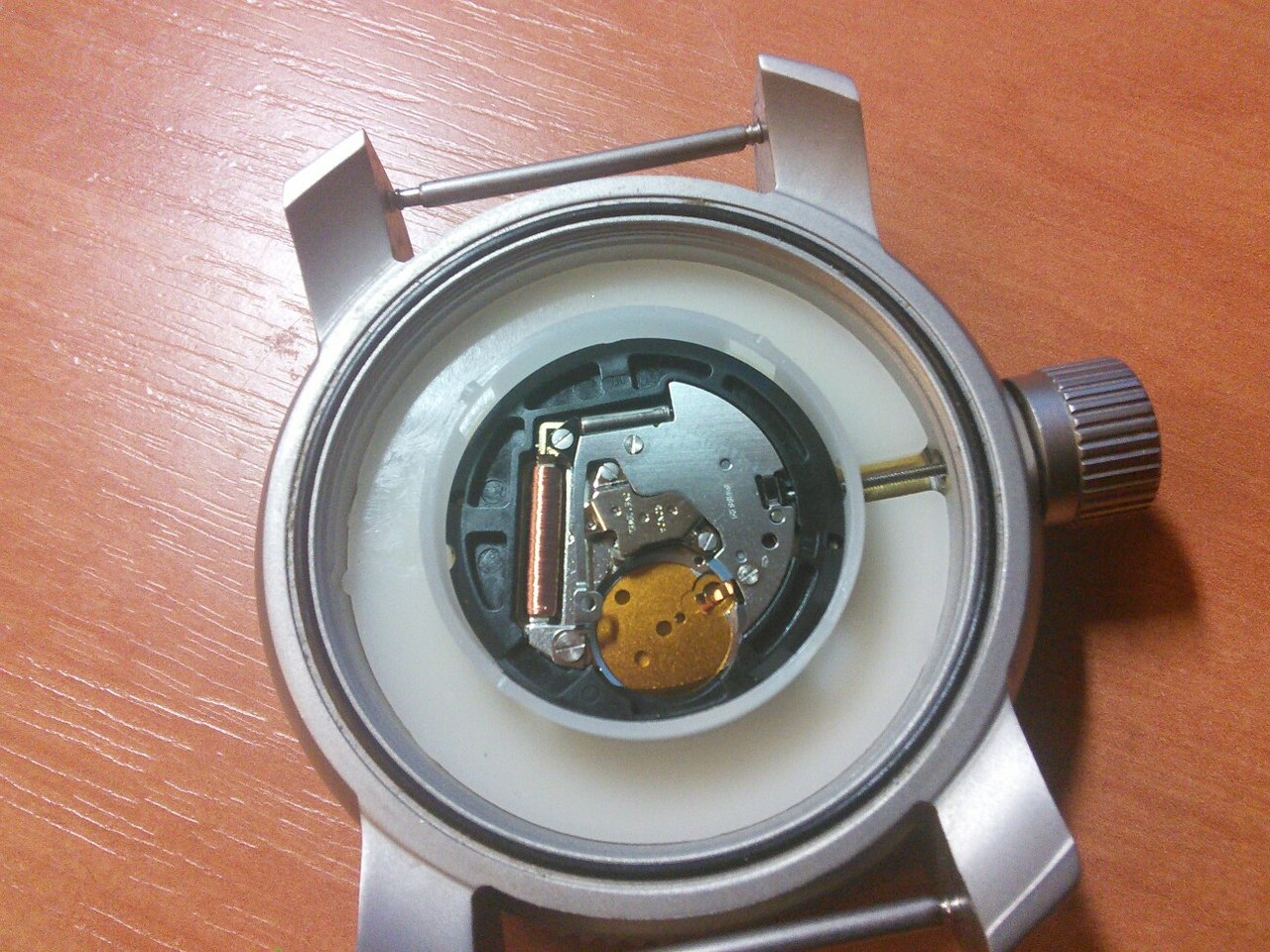

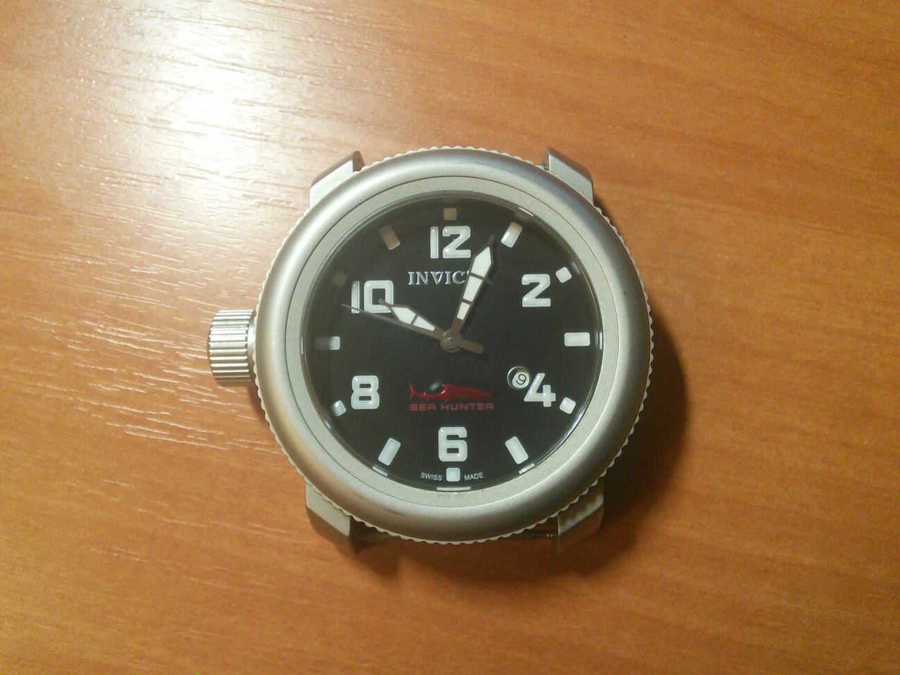

Вчера с утра достав эти часы из коробки увидел что они не идут, когда встали не известно ношу их под настроение, крайний раз одевал пару месяцев назад, шли нормально. Разобрал вытащил батарейку и вставил новую, часы не подают признаков жизни, нет ли каких нюансов запуска механизма после замены батарейки, механизм Ronda 515. Батарейка Renata, срок годности до 2016 но померить нечем.

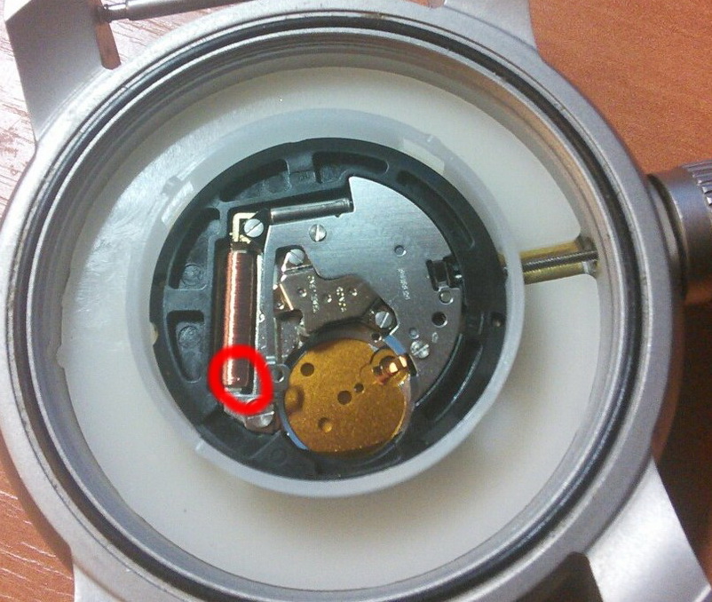

Что у вас за полоска на катушке шагового двигателя?

Да, имеет место быть, но я уверен что не касался двигателя. Там при всем желании отодвигая контакт не получается достать до него.

Обычно в этом месте и рвут катушку. И у вас очень похоже на обрыв.
Отдельного запуска у этого механизма нет, поэтому так и так - в ремонт.

Просто под чистую замену, ничего не подойдет.
У вас переводная головка слева и диск календаря с перевернутыми цифрами. Поэтому как минимум, придется календарь переставлять с ваших (сам диск).
В вашем случае, будет проще саму катушку заменить, по крайней мере стрелки не придется трогать.

Ну вообще то заменить катушку в разы проще, чем заменить механизм в сборе.

Возможно ,что дело не в катушке. На снимке видно что минусовой контакт задран к верху . Втречалось такое , при вставке батареи загибают контакт и обламывают так же.

На последнем снимке , хоть и мутном, явно виден обрыв катушки в "классическом" месте.
Варианта два: замена катушки или замена мех-ма с перебросом календарного диска.
