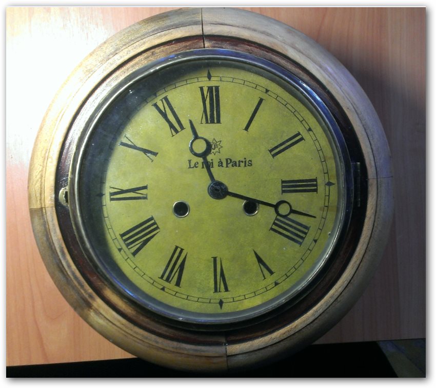

Добрый день! Hашёл часы-шайба HAU.
Ребят нужна помощь. В реконструкции и поиске запчастей.
в немного унылом состоянии.Нет маятника и ключа для завода.

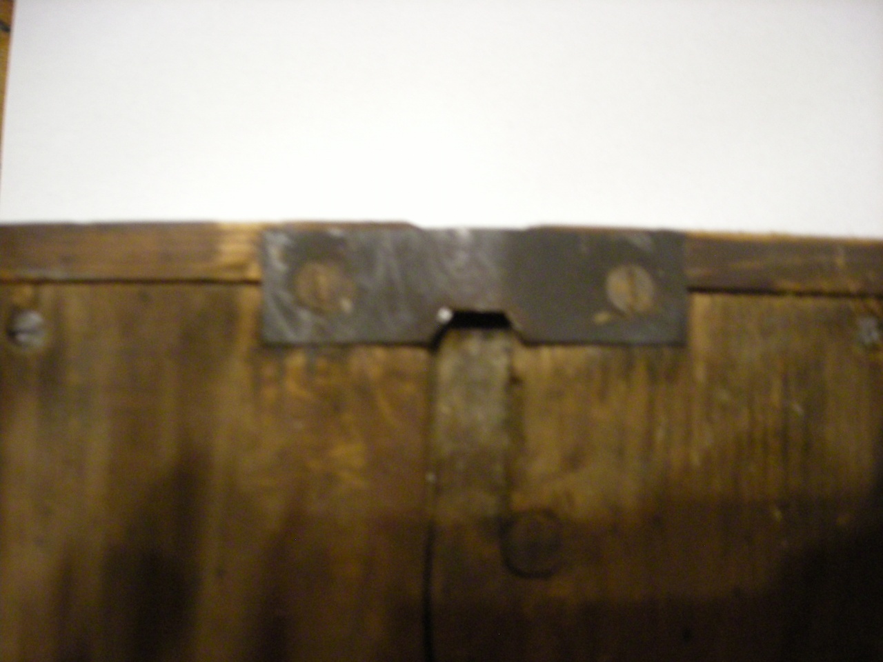

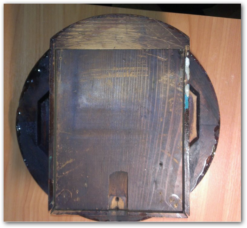

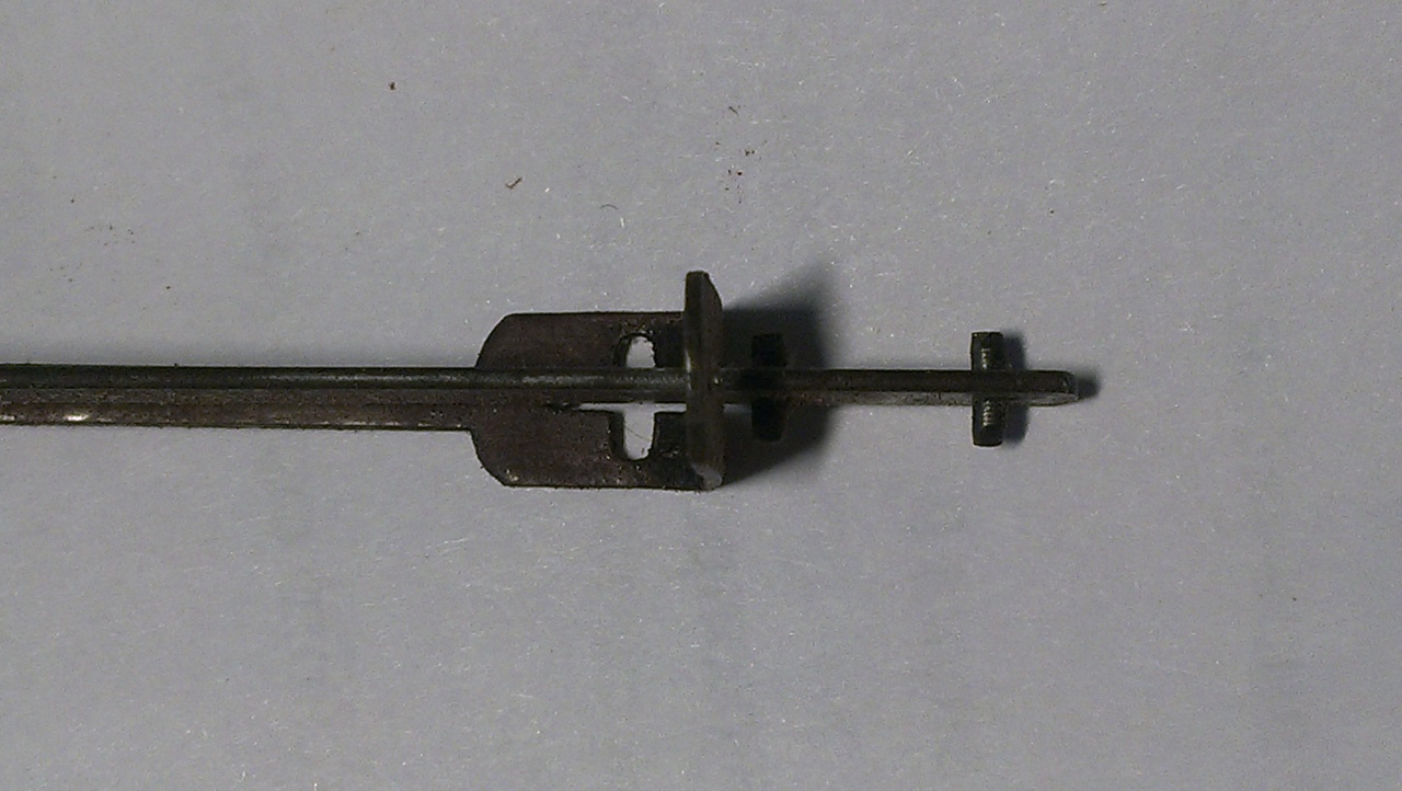

Вопросы--если они весят на стене то крепятся к задней стенке.

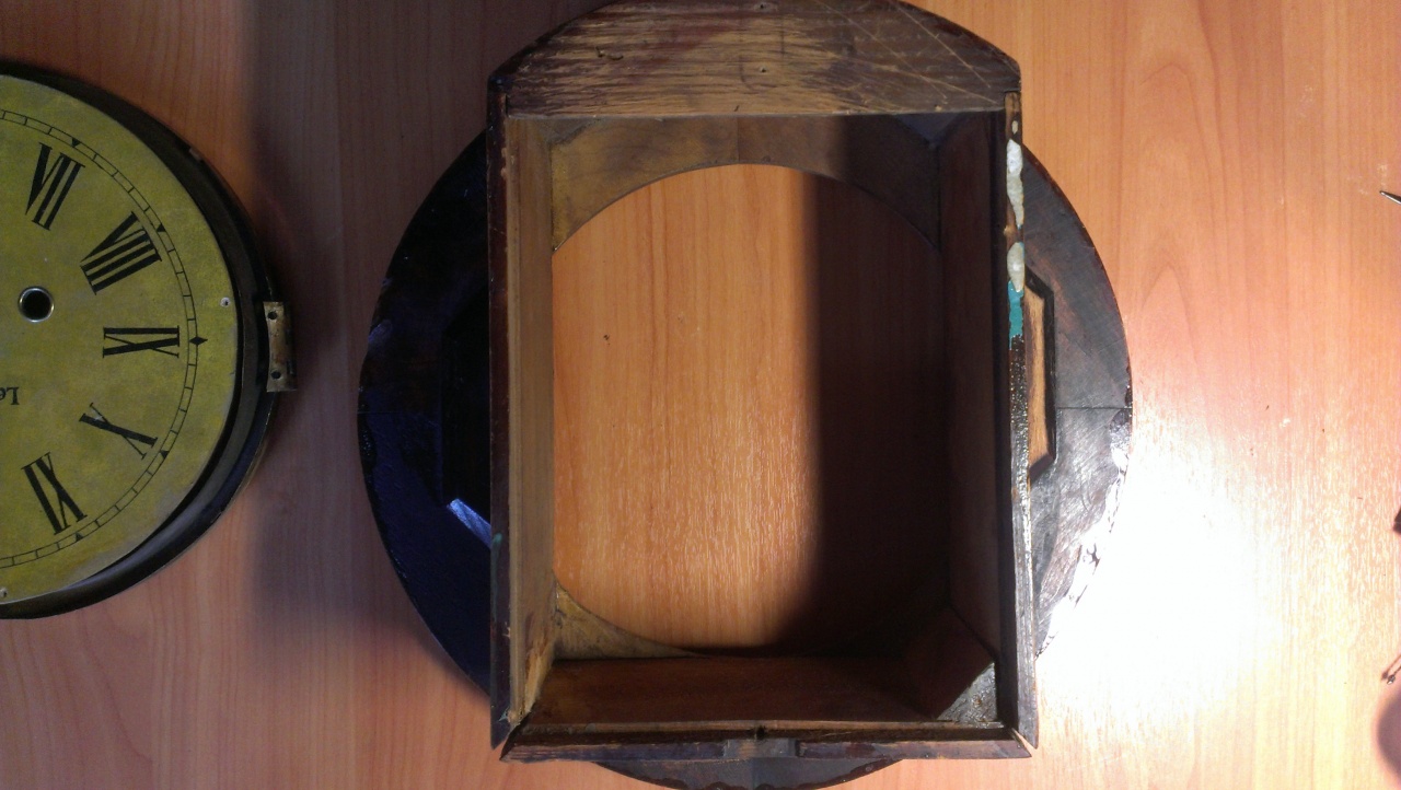

как эта задняя стенка крепится к корпусу( при помощи пазов?

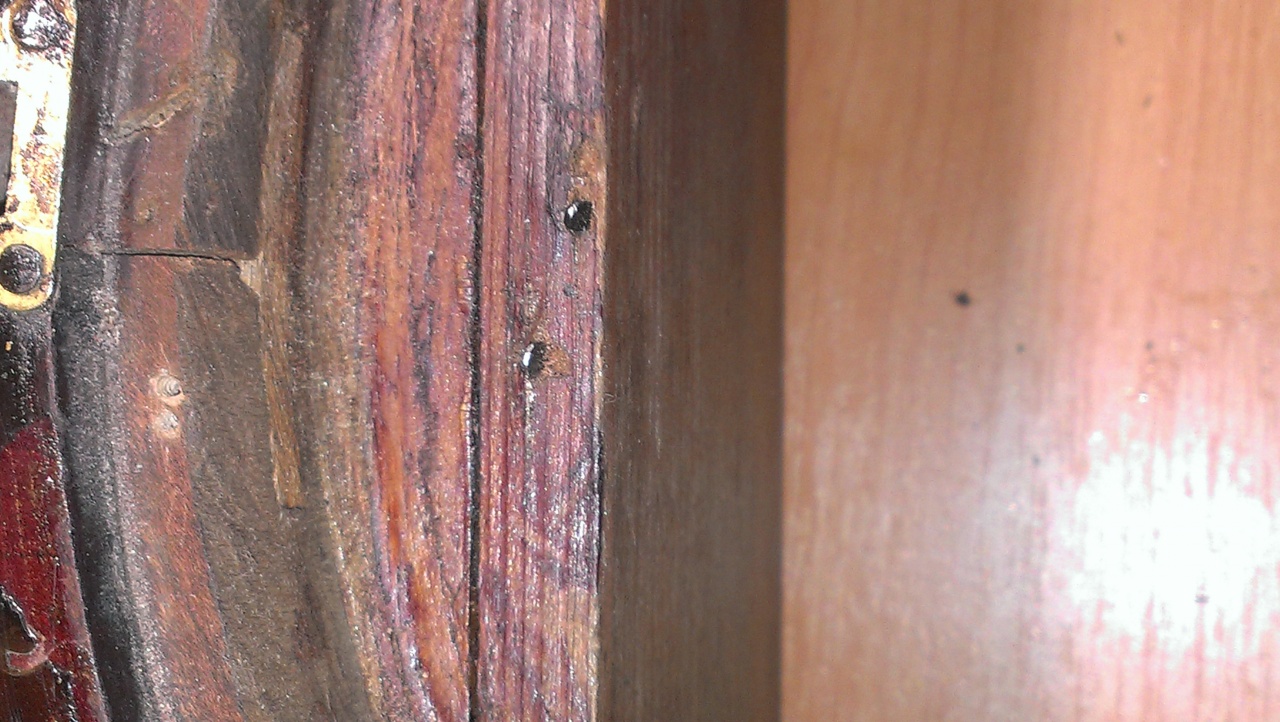

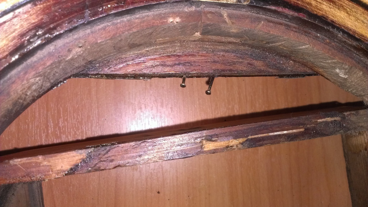

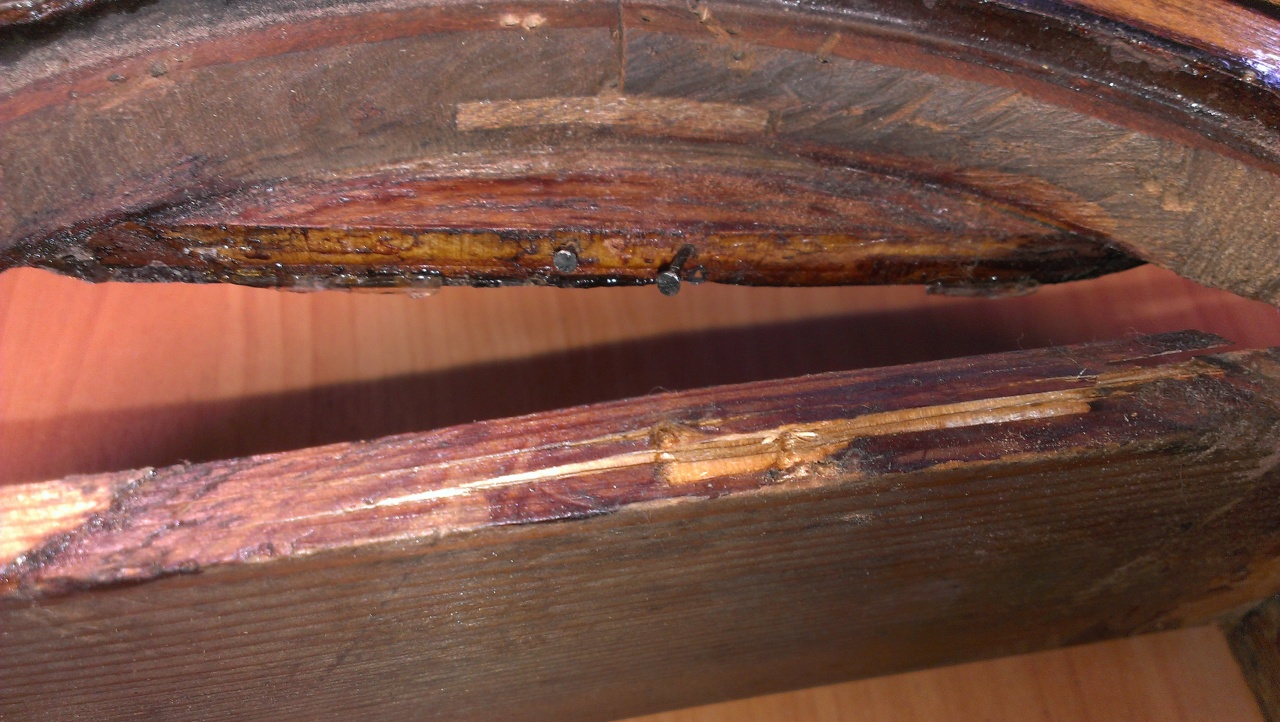

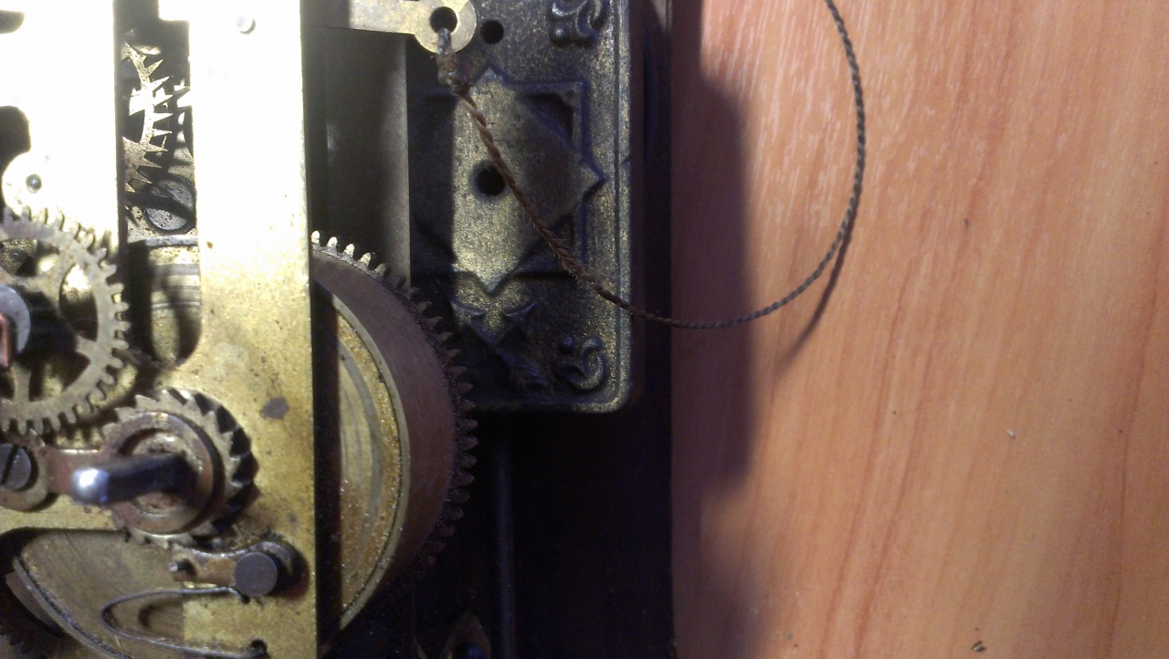

При разборке обнаружил какие-то железки на корпусе

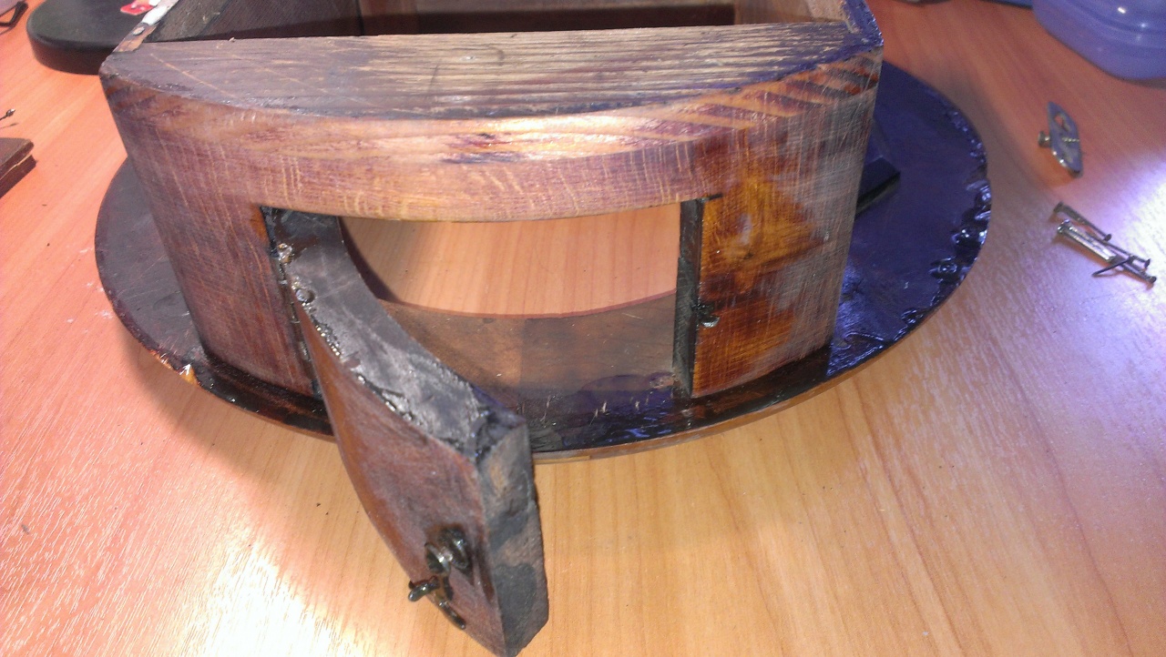

непонял сперва , что это , а вот в дальнейшем получил следующее

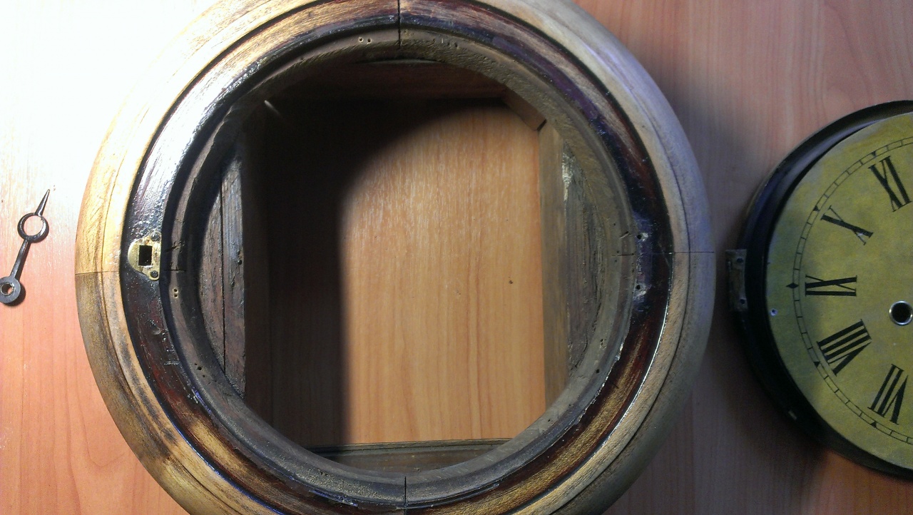

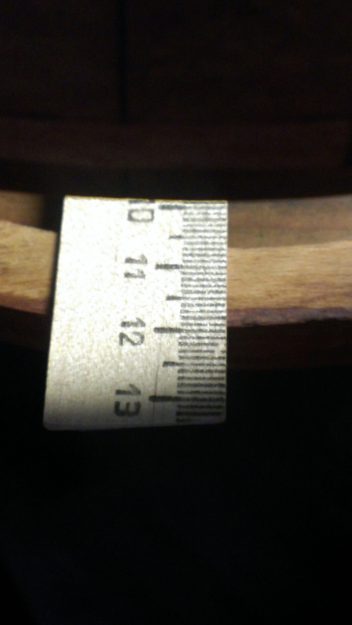

было по всей видимости расслоение корпуса и исправили гвоздиками

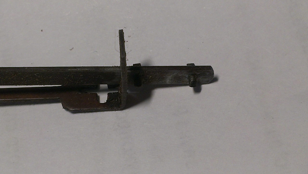

Эта дверь наверное для остановки маятника

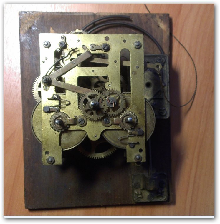

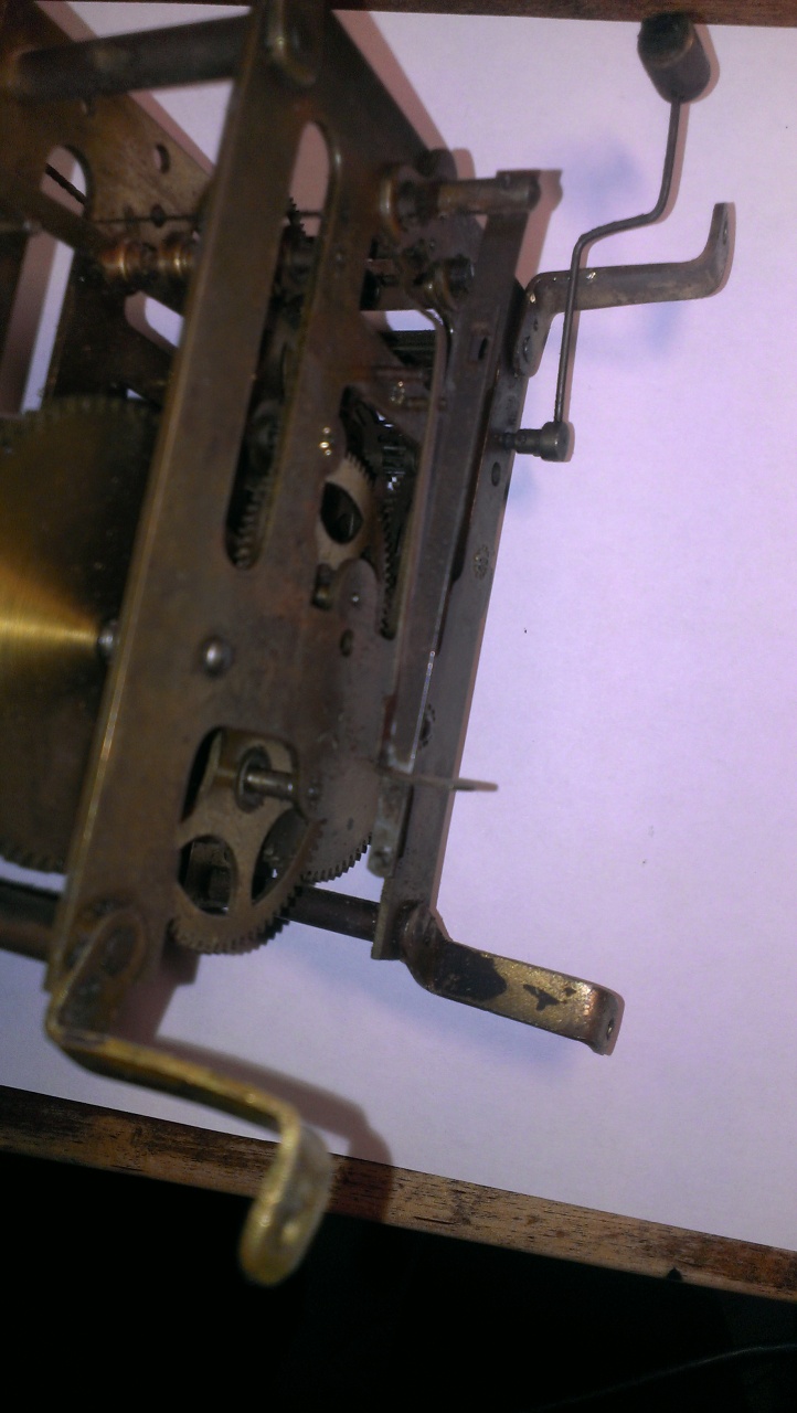

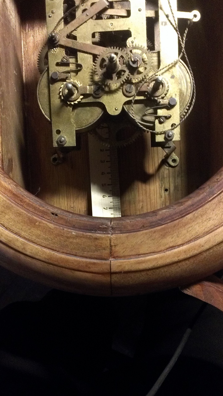

И вот сам механизм

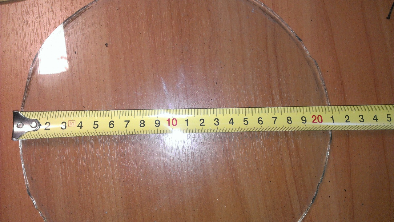

И само стекло, выпуклость стекла заполеровано полностью ))

На стену крепятся непосредственно за корпус. Вверху должен быть подвес. У Вас его нет.

А как крышка крепиться к корпусу? Получается на гвоздях либо шурупах? С подвесом понял, он должен был быть на задней стенке - верно? Может у кого есть аналогичные, можно фото.
Старый 29.03.2015, 23:43
vvbryus vvbryus вне форума
Регистрация: 23.06.2013
Сообщений: 468
Сказал(а) спасибо: 690
Поблагодарили 346 раз(а) в 222 сообщениях
Восстанавливал для товарища корпус "шайбы". Задняя стенка просто на клею. Механизм вынимается спереди. Если у Вас так же вынимается механизм, то задняя стенка закрепляется любым удобным для Вас способом. Удачи.
На фото 3 видно место крепления подвеса.

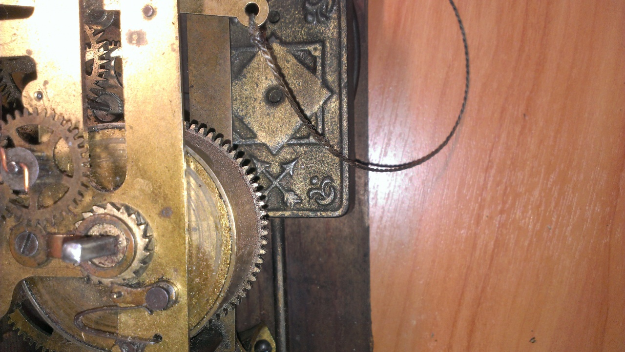

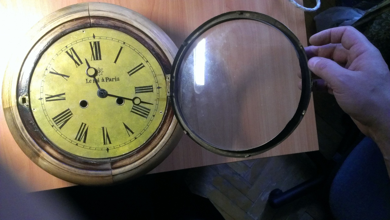

А с чего хау-то? Логотип юнговский на циферблате..
Старый 30.03.2015, 07:35
Аватар для tilemak
tilemak tilemak вне форума
Регистрация: 26.07.2012
Адрес: Екатеринбург
Сообщений: 121
Сказал(а) спасибо: 74
Поблагодарили 47 раз(а) в 27 сообщениях
Сообщение от Ostap Посмотреть сообщение
А на кронштейне крепления гонга - перекрещенные стрелы.

Подвес корпуса любая петля. Лучше петля, дабы при манипуляциях они не грохнулись об пол. И фиксаторы - гвоздики, а лучше спец. винты, для для фиксации вертикальности. Удачи Вам.
На циферблате действительно логотип Юнгхансов, но гонг и механизм похоже изготовлены на фабрике HAU.
Комплектация вполне может оказаться заводской.
Известно что HAU в период финансовых трудностей входила в объединение "Юнгханс, Беккер, HAU, а затем была полностью поглощена Юнгхансами.
