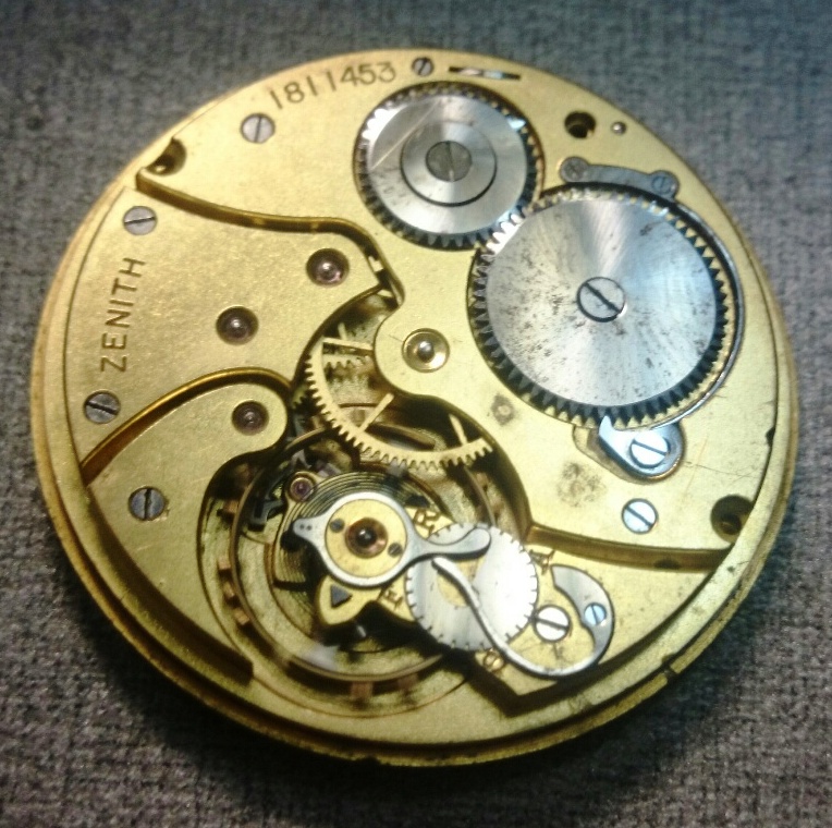

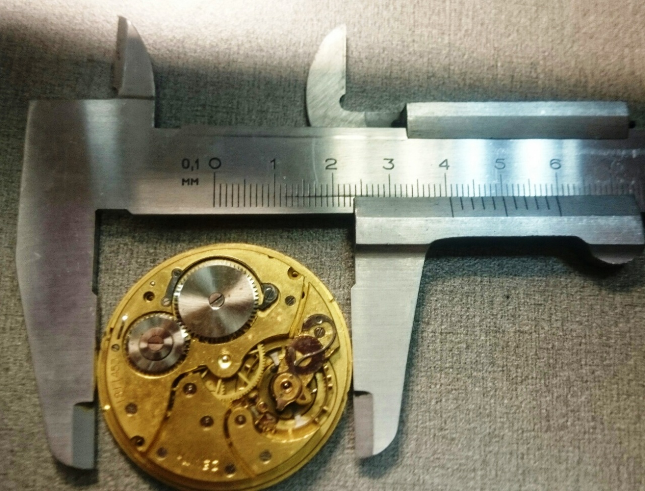

Добрый день!
Поприжало меня несколько кризисной волной, но к "шее", которая лебединая, тянет по прежнему. Да еще и часы должны быть не не мене 44 мм, да со светлым циферблатом.
Торби, красиво, но дорого; Штайн со своим ST-1 очень неплох, но все равно небюджетно, да и пилоты только черные; бюджетно купить Парнис со светлым циф-ом, но не хочется, почему то..
Задумался о марьяже, начал искать недорогой мех, обзванивал знакомых часовщиков, а их у меня аж двое!
Сегодня позвонил один из них и предложил Зенитовский мех, к.м.к. в "не совсем убитом" состоянии, и, что немаловажно, очень недорого., правда шея не совсем такая, как хотел, но зато почти бесплатно.
Нужно искать заводной вал и анкерную вилку, и естественно, перебирать, мыть, чистить, смазывать.
Привожу фотографии в том состоянии, которое есть на сегодня.
Циферблат, хотелось бы думать, что серебряный, не уверен, что его можно восстановить.
Жду советов, куда или к кому можно обратиться по восстановлению механизма. а в идеале и по изготовлению марьяжа.
Во что это может мне обойтись, хотя бы примерно?
Информация по механизму так же очень интересует, год, характеристики.
В заключение, вопрос: "В верном ли направлении двигаюсь?"

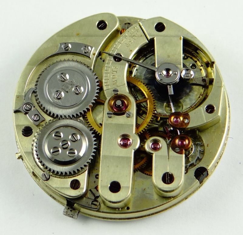

Думаю, в неверном.
Ищите комплектный мех с целым цифером.
А еще проще - купите готовый марьяж, сейчас это не проблема.
Заодно посмотрите на мой бывший марьяж, там мех интереснее зенита.
http://forum.watch.ru/showthread.php?t=246579
Мех на Ваших бывших часах действительно очень хорош!!
Но и цена соответствующая!

если недорого - надо брать.
Год, судя по номеру механизма - 1913-1914-1915.
Цифер - восстановить можно. Думаю можно снять это покрытие, посеребрить, и заново метки нанести, прежде отсканировав данный цифер в максимально возможном разрешении, и вотрисовав в кривых для дальней печати.
ЗГ на 12-ти часах? поддавка где?
где сделать - ув.Ppetya выше сообщением дал координаты. про цифер там же спросить можно, Олег возможно возьмётся отреставрировать...
А зачем нужен этот головняк? Чтобы закорпусить посредственный механизм? Скажу больше, во многих зенитах надо переделывать систему перевода стрелок, так просто и не закорпусить.
Я давно с этим столкнулся и в итоге продал мех
http://forum.watch.ru/showthread.php?t=51357
Если уж браться за реставрацию и корпушение, то надо на просторах найти интересную машинку, в которую не жалко вложиться.
Мертвую секунду, хронограф, репетир, например. Или хотя бы простой, но люксовый мех. Иначе овчинка не стоит выделки имхо.
