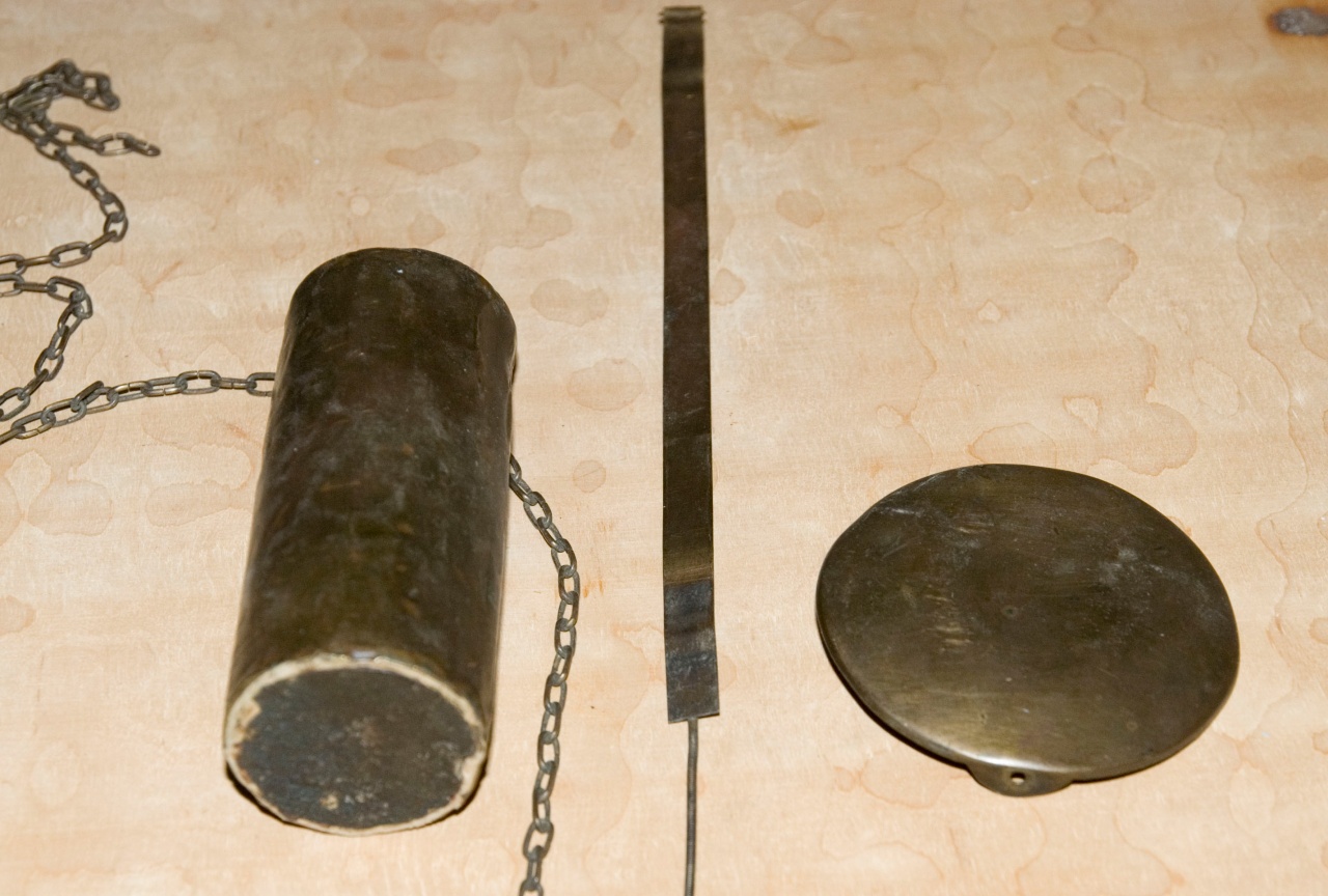

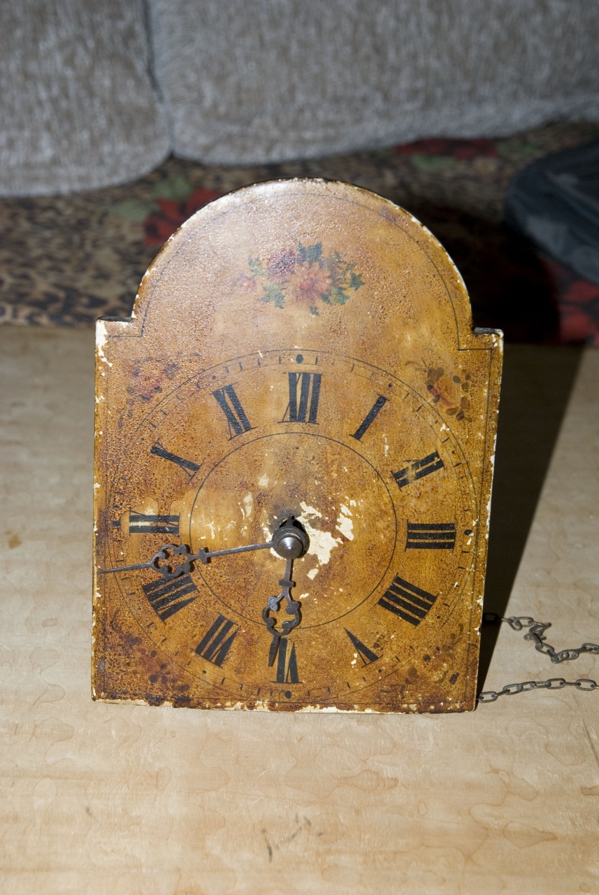

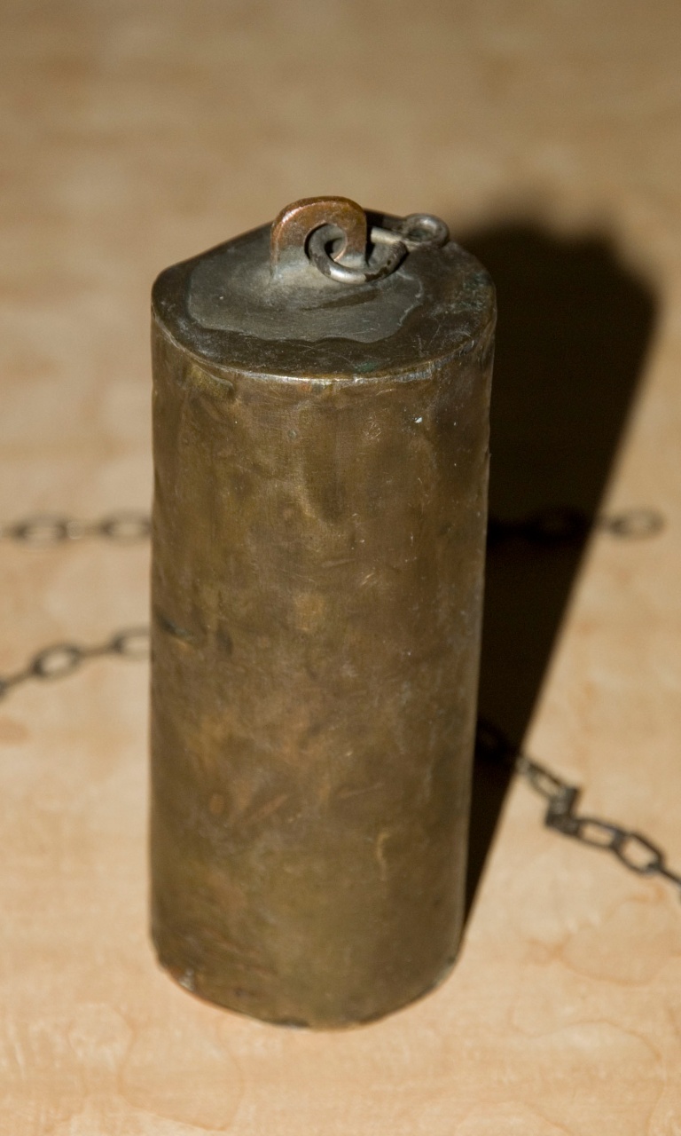

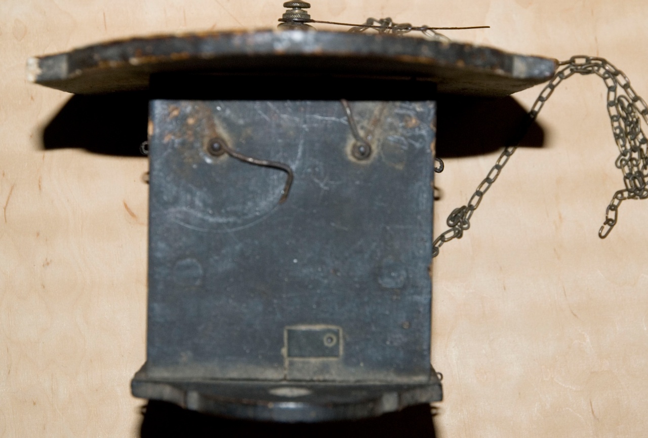

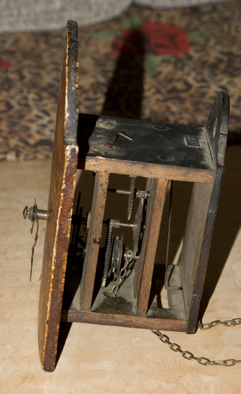

Не удержался и купил
Добрый вечер!
Не удержался и купил, ваше мнение?
С уважением Олег Давидович.

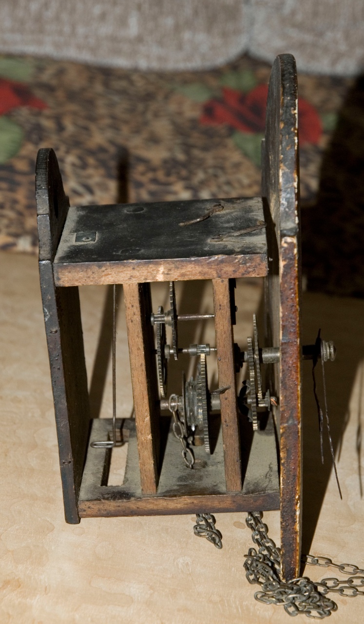

Поздравляю, Олег Давидович, прекрасные ходики, с деревянными платинами и без системы боя, да еще и с родной латунной цепью, гирей и маятником - полный комплект. Циферблат попробуйте мыть обезжиривателем для посуды, но без фанатизма - сначала ваткой на местах без орнамента, потом на орнаменте. Постепенно копоть должна сойти. В основном их расписывали темперой, которая со временем должна стать водостойкой. ести удасться отмыть циферблат - будут шикарные ходики, ну и обязательно проверить нет ли шата в деревянных платинах, хотя с одной гирей нагрузка на них не должна быть большой. Изготовить боковые дверки для механизма и часы будут радовать глаз. Удачи.

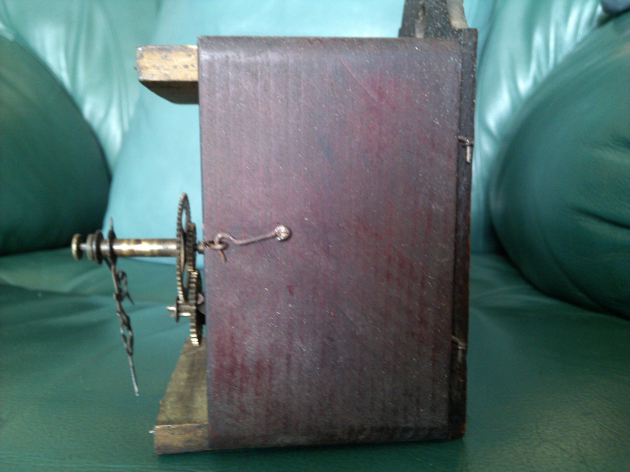

Происхождение

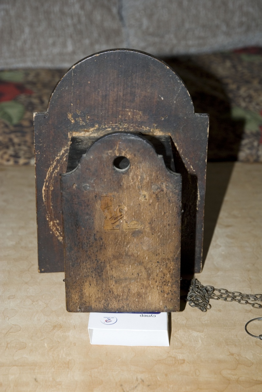

Хотелось бы узнать фирму и время изготовления? На задней плате неразличимые клейма. Как бы просматривается полукруг ( шестерни или цифера ) и по кругу, очень слабо видно, буквы ... А Б Ю. Предполагаю, что Габю. Но нигде в не нашёл клейм этого торгового дома.
Все деревянные элементы корпуса крепятся друг к другу железными крючками входящими прямо в дерево. Для чего? Ведь проще сбить, как везде, гвоздиками. И может у кого-то есть фото корпуса (меня интересуют боковые дверцы), или любая информация по этим часам - буду благодарен.

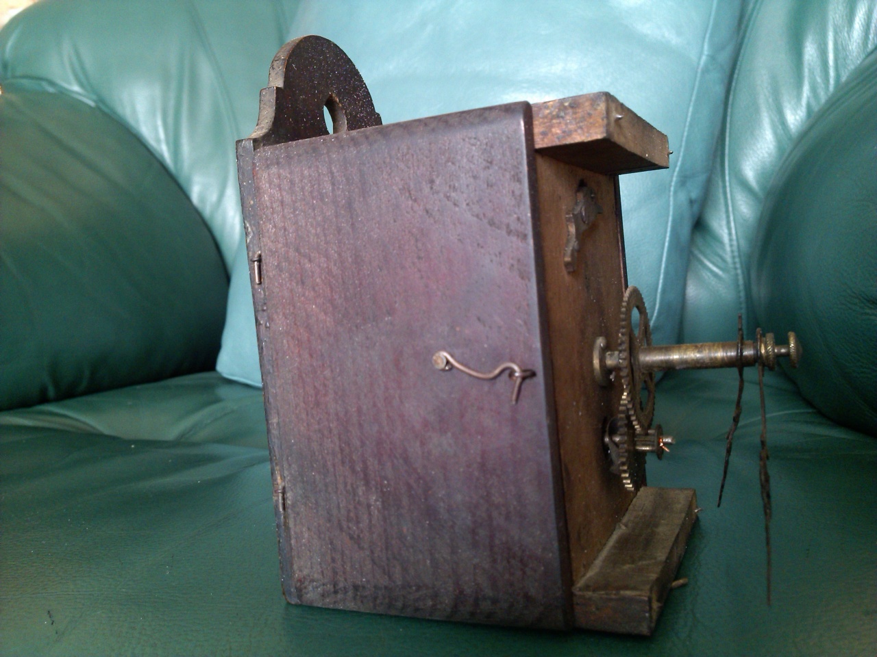

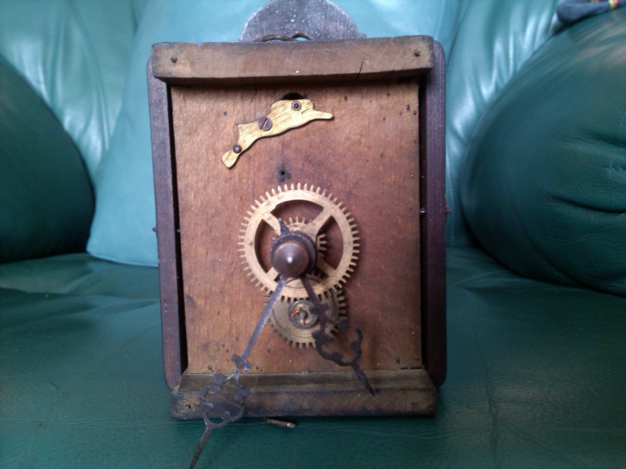

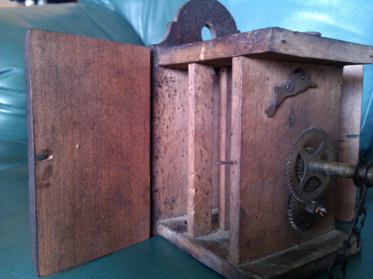

дверки висят на задней стенке. В ушки вставляються загнутые гвоздики без шляпки, которые забиты в дверку. А на фото видно крючок закрывания, и форма дверки

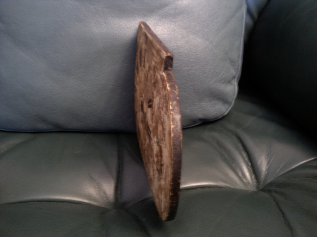

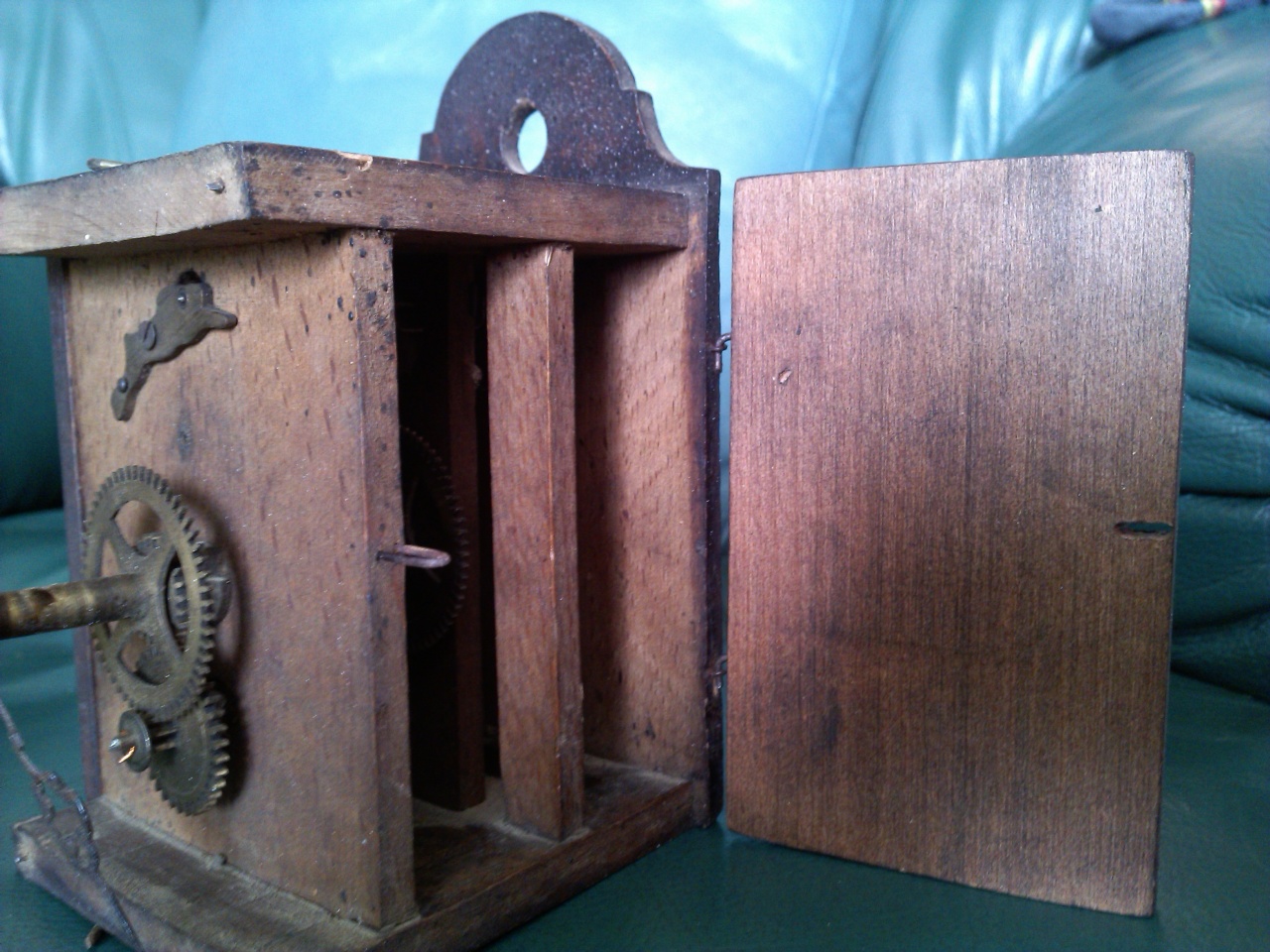

Последовал совету.
Добрый день!

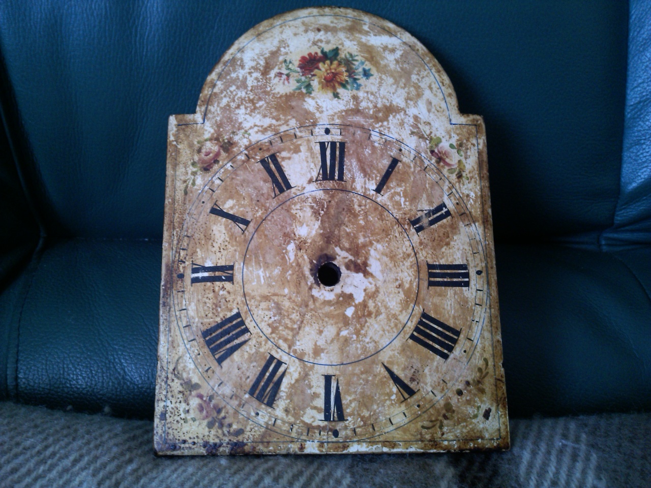

Андрей тебе спасибо! Дверки сделал по фото. Из того же материала в котором выполнен весь корпус - граб. Циферблат отмыл частично и, честно говоря, не знаю как быть дальше? Приводить полностью в порядок или оставить как есть.
Название: Дверка снаружи слево.jpg
ID:	969051   Нажмите на изображение для увеличения
Название: Дверка внутри.jpg
ID:	969052   Нажмите на изображение для увеличения
Название: Дверка снаружи вправо.jpg
ID:	969053   Нажмите на изображение для увеличения
Название: Дверка внутри справо.jpg
ID:	969054   Нажмите на изображение для увеличения
Название: Отмытый цифер.jpg
ID:	969058   Нажмите на изображение для увеличения

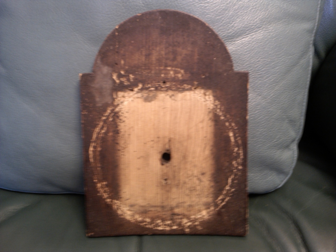

Название: Цифер сзади.jpg
ID:	969059   Нажмите на изображение для увеличения
Название: Цифер сбоку.jpg
ID:	969060   Нажмите на изображение для увеличения

Механизм Филипп Хаас

Бук
Извиняюсь, оговорился. Дерево - бук.

Добрый вечер, Олег Давидович.
с циферблатом, думаю можно попробовать на ободке - зубочистка с ватой и нашатырный спирт, без фанатизма. Такие циферблаты рисовались темперой. дверки можно было сделать к самому циферблату, на моем фото дверки узкие так как на циферблате были набиты планки. Удачи.
с ув. Андрей!

Очень тихонько нашатырем пофрагментно размягчать верхний слой потемневшей олифы (или что это вообще?), сразу же после того как покрытие начнет подниматься стирать тряпочкой или тампоном, переходить к следующему фрагменту.

А почему нашатырь. Он же в квартире не усидит и всех соседей взбодрит.
Я бы для начала попробовал обычным спиртом.
Если это шеллак он легко уйдёт.
А с нашатырным спиртом в Беларуси напряжёнка, в аптеках продают только в ампулах по 1 гр.
В прошлом году сам искал, хорошо коллеги из Москвы помогли.
