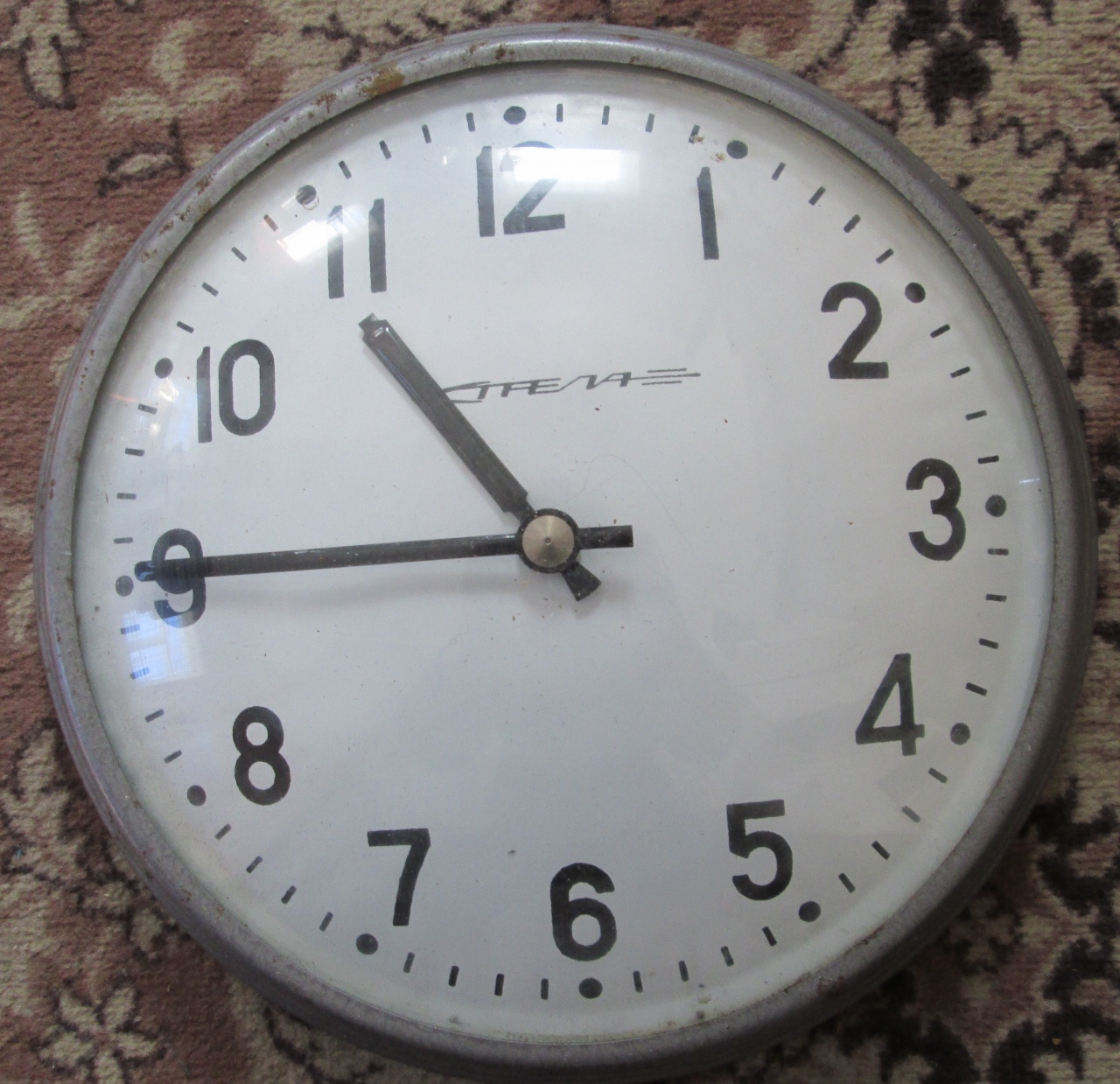

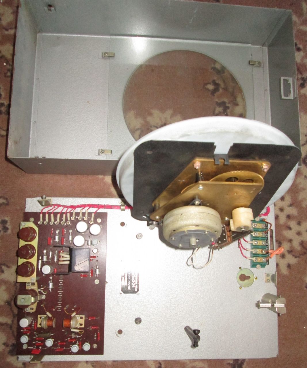

Есть такие часы но нет к ним маятника. Может его из чего то придумать сделать самому? Не подскажите как. 24в подключаю - 2 раза дернется секундная и всё.

Схему собрать можно на 176 ие 12 с выходными ключами на 24 вольта. импульсы должны выдаваться с периодом в одну минуту

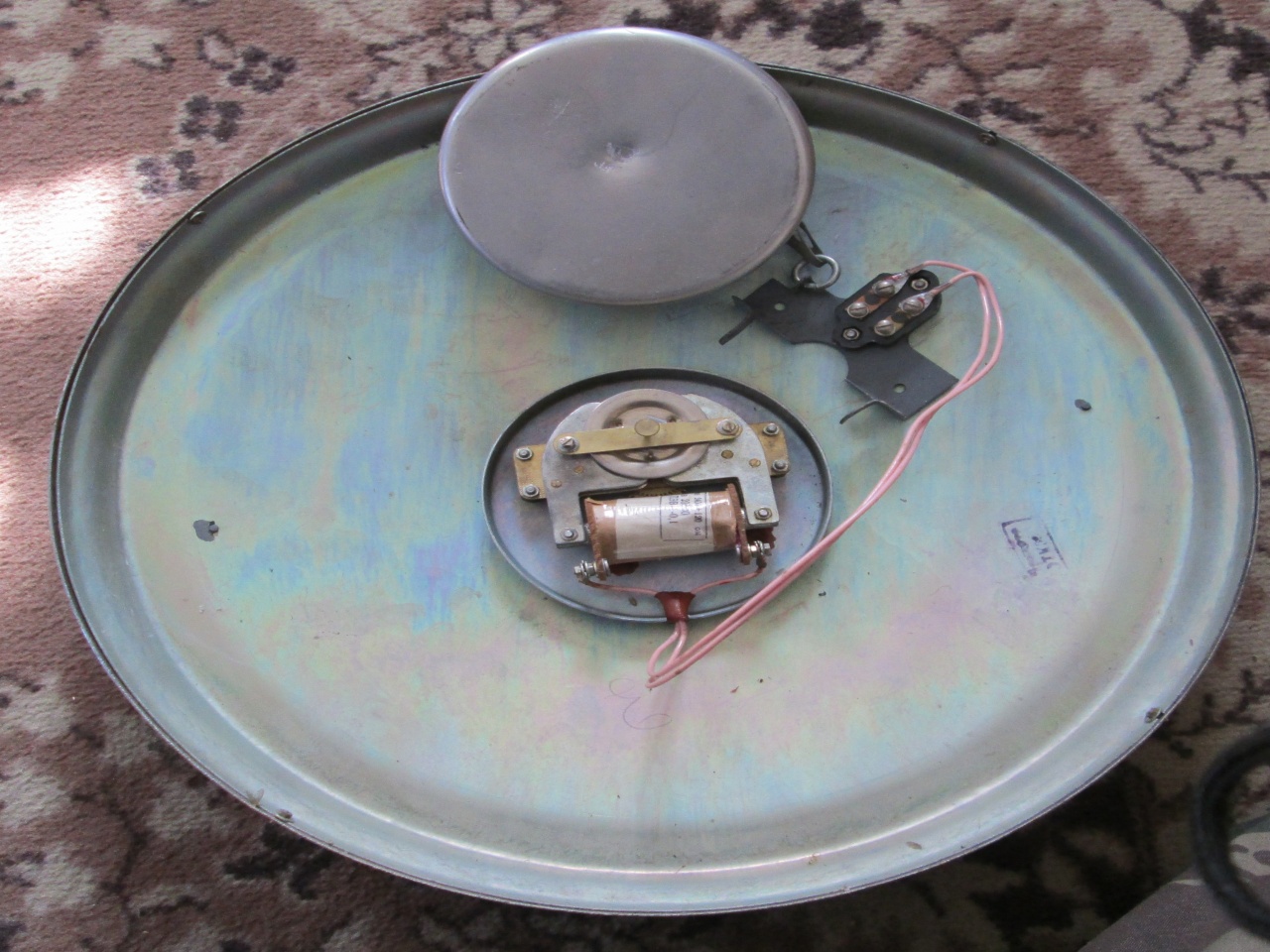

А вторичные к этим можно прицепить и куда?

покажите пожалуйста место, куда по вашему должен крепиться маятник
а то по вашим фото ничего не понятно
где у механизма анкерный спуск, где пружина или барабан?

Прислали фото как должно быть. Но у меня только место крепления мваятника есть.

а, теперь ясно
маятник получает импульсы от электромагнитов и механической связи не имеет
