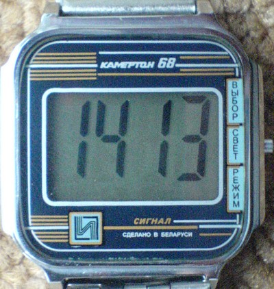

Давно привык к электронным часам. С возростом, точнее старостью, зрение стало падать. Вот и купил себе часы КАМЕРТОН 68. К сожалению в комплекте небыло инструкции. В этих часах правда нет особых наворотов, но методом тыка чтото не получается разобраться. Помогите пожалуйста, не хочется расстоваться с этими часами

Купил их в газетном киоске за 270р. Может это Китайская подделка?

Нет, не похоже на подделку. Судя по всему это вариант "Электроники 5-204".
Если так, то там и функций-то почти нет. Кнопка "режим" в 5-204 переключает на показ месяц, число и следующее нажатие - секунд. "Выбор" - коррекция того, что показывается.

Мои функционально ещё слабее. В них нет календаря. Есть вроде только будильник и ежечасный сигнал. Да ещё выступающая кнопка только "свет" и две утопленных. Непонятно как они планировали останавливать сигнал будильника. Первоначально у них был 12-ти часовой режим отображения, долго мучаясь я как то перевёл в 24-х часовой и отключил сигналы. В общем то и так жить можно но хотелось бы разобраться.

Приобрел себе такое чудо, только с буквой Б. Все очень просто. Второй кнопкой переключаются показатели для установки: режимы сигнала, часы и минуты сигнала, месяц, число, часы, минуты текущего времени. Установка первой кнопкой, как на простых китайских часах или на 18351. 12 и 24 часа переключаются при переходе через ноль во время установки часов текущего времени. Вообще 68 модель — это копия китайского будильника, как и 77.

Добавлю. В версии Б установлена микросхема УМС8. Выбор мелодий кнопкой "свет".
