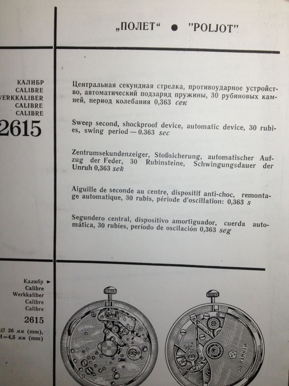

Накопилось несколько вопросов по 26-му калибру.

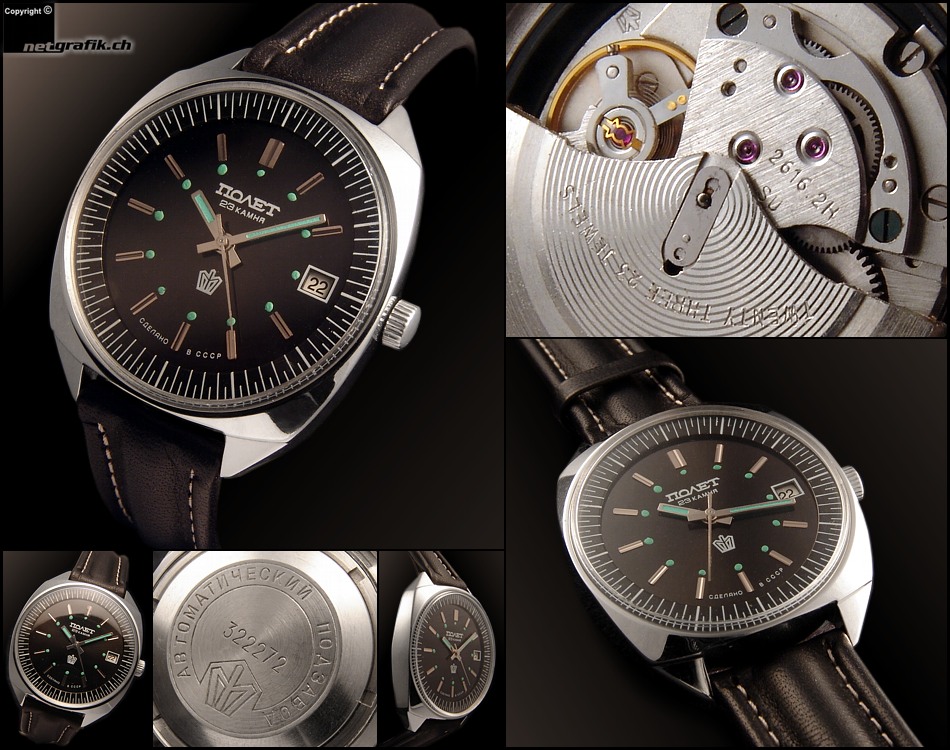

2616 - 30 камней с автоподзаводом на подшипнике (вложение 1).
2616.1Н - 30 камней с автоподзаводом.
1. чем отличаются эти калибры кроме автоподзавода? балансы взаимозаменяемы?
2616.2Н - 23 камня с автоподзаводом.
2. баланс от 2616.2Н подходит к 2616 и/или к 2616.1Н?

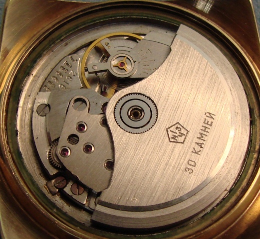

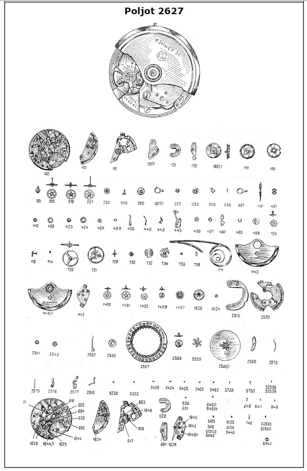

2627 (вложение 2)
3. что такое 2627 и в какие часы ставился?

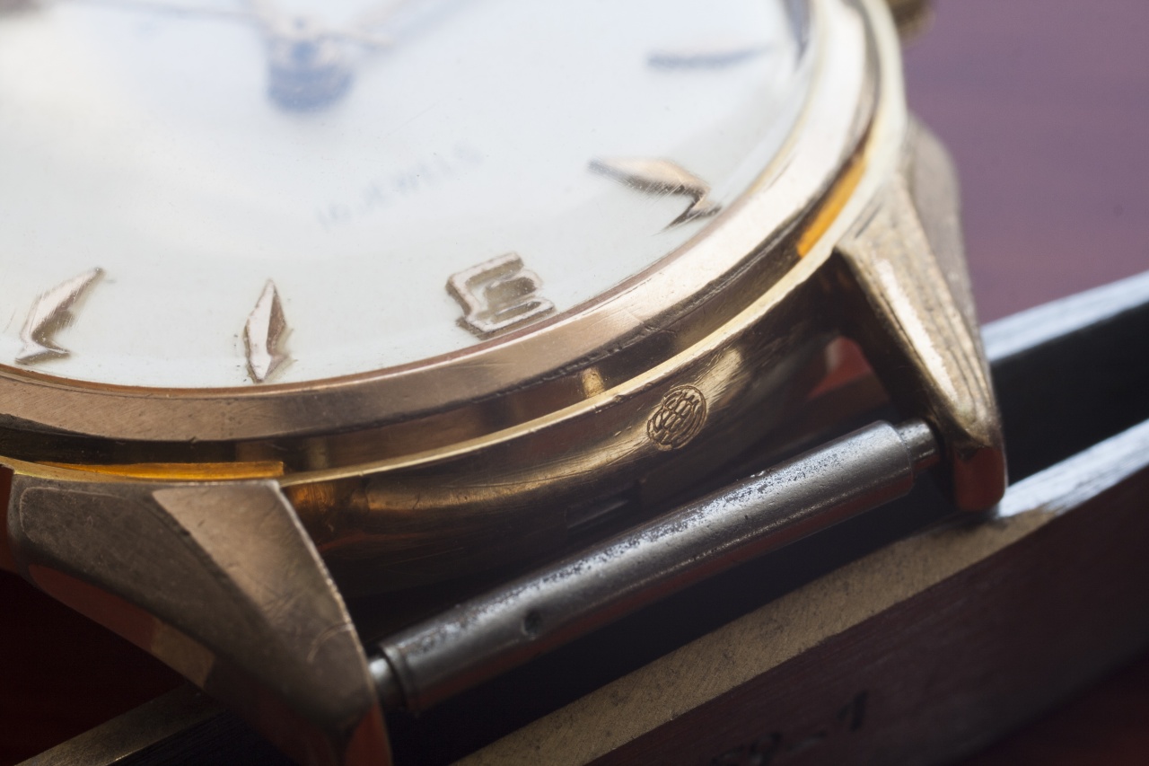

Сообщение от Nerejan Посмотреть сообщение
В единственные:
Видимо была выпущена только пробная партия или опытные образцы на 29 и 30 камнях. И если 2627 есть живьём хотя бы в единичных экземплярах, то вот эти часы я не встречал ни то что живьём, но и на фото: 2628.
Балансы одинаковые, теоретически можно использовать балансы от любого Полёта 2609 или 2614В (косынка). Но на практике оказывается, что баланс может не подойти, из-за разной длинны оси.
Нет, это совсем разные механизмы.

Сообщение от Hantei39th Посмотреть сообщение
В единственные:
спасибо! насколько я помню, вы как раз и выкладывали первый вариант (без корпуса) в живом виде

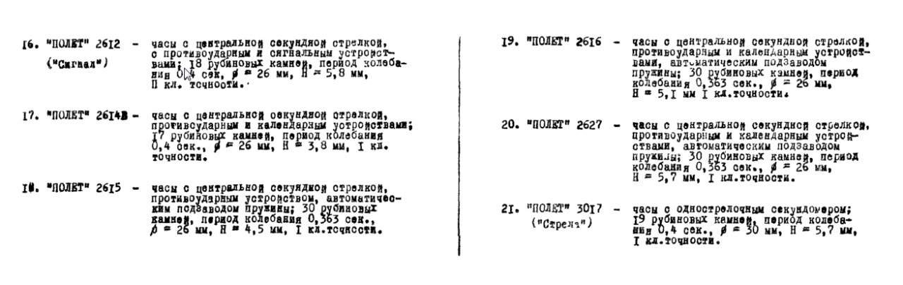

Т.е., получается, что по его версии разная частота?
Может быть мастер и прав. Помню, что у каких-то внешне одинаковых Полётовских механизмов, в каталогах указана разная частота баланса. Это может быть ошибка/опечатка, а может действительно в разные годы выпускались балансы с разной частотой, такие вещи надо проверять на практике.

Аватар для Hantei39th
Регистрация: 16.07.2008
Сообщений: 3,389
Сказал(а) спасибо: 1,852
Поблагодарили 2,694 раз(а) в 1,381 сообщениях
Эээ... нет. У меня как раз часы в сборе и в идеальном состоянии. У другого форумчанина есть мех с циферблатом в практически убитом и некомплектном состоянии, из которого он собирается сделать часы. Но на мой взгляд затея утопическая. Более никто этих часов не показывал.

Сообщение от Vilos Посмотреть сообщение
о))
только мне другие цифры озвучили 0,363 и 0,4.
откуда взялась цифра 0,363 - ответить пока не могу...
извините, значит ошибся. у меня просто фотка сохранена без корпуса. уже не помню, откуда я её "дёргнул".

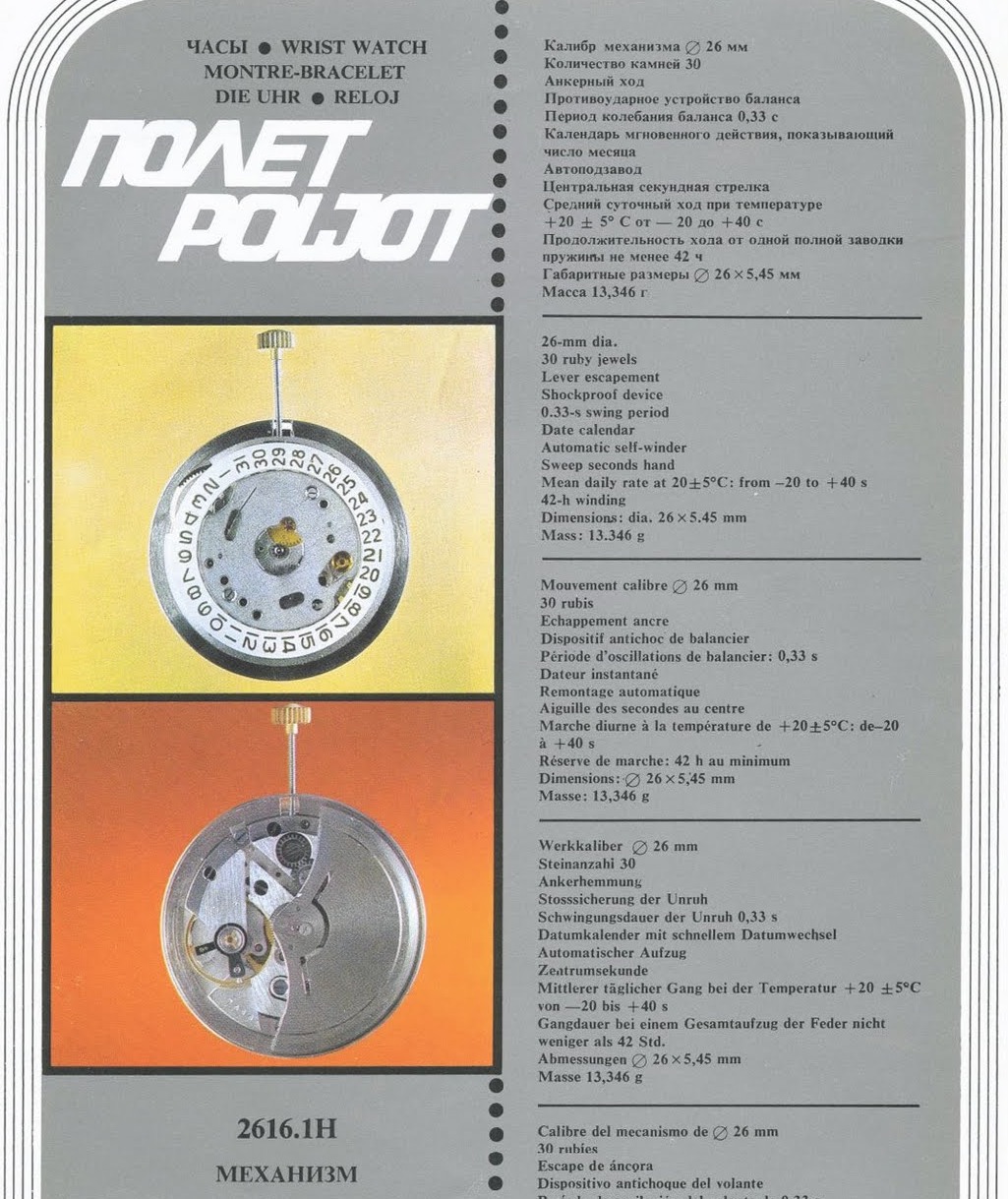

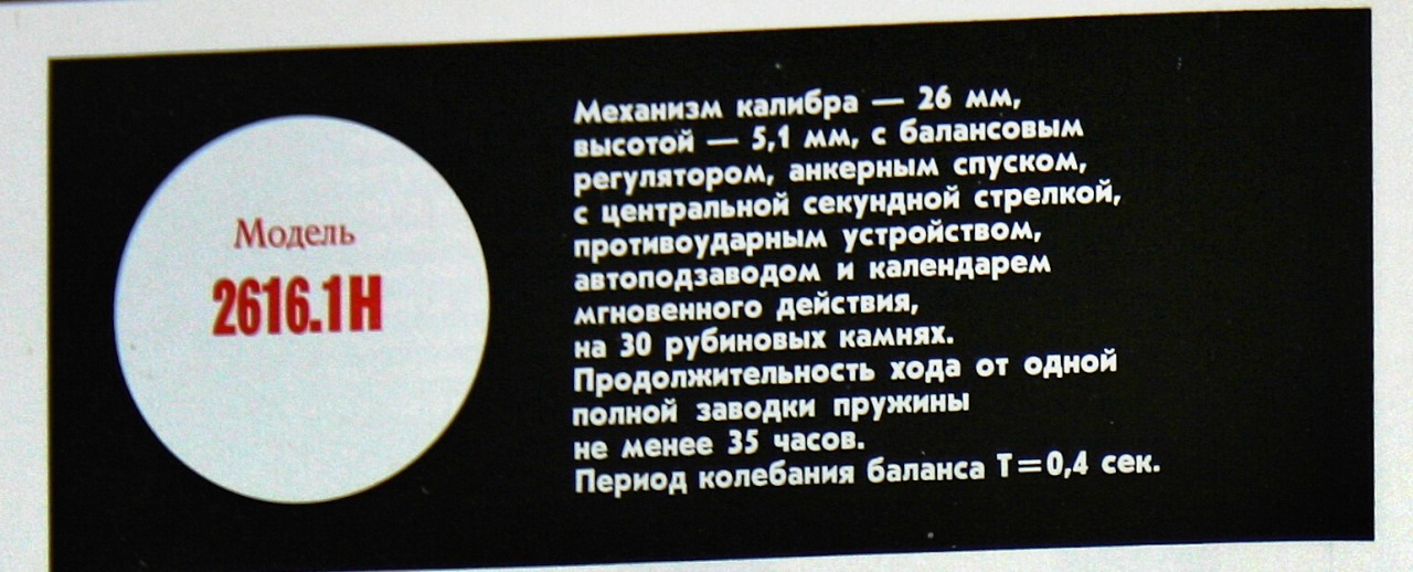

Возможны варианты.

ну вот, спасибо, теперь окончательно в ступоре)))
как я понял, там таки могли стоять разные балансы? "правильный" тот, при котором соблюдается работоспособность и точность механизма?
