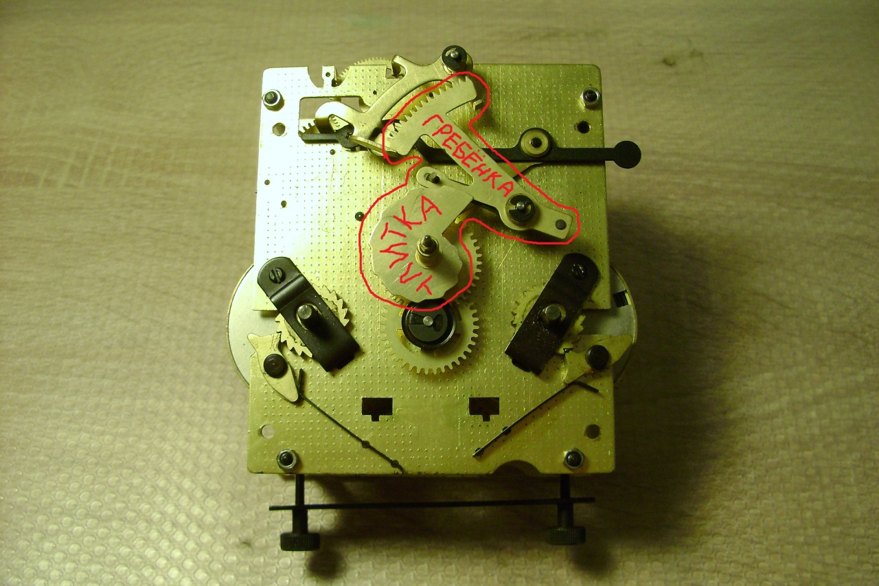

Всем доброго времени суток!
Имеются настенные часы "Янтарь" 1979 года.
В последнее время появился странный глюк - с 7 до 12 они отбивают по 12 раз.
Получасовой бой и бой вдругие часы нормальный.
Подскажите, пожалуйста, в чем может быть проблема. Наверняка, ведь, сбой не уникальный.
Заранее спасибо.

снимите циферблат
там гребенка и улитка - две детали, что отвечают за количество ударов боя, в вашем случае с ними что-то не так

То плечо гребенки, что падает на улитку, наверняка надо подогнуть, приблизив к циферблату, чтобы штифт с размаху не проскакивал за улитку.

Спасибо за ответы! Особенно помогло фото.
Не ответил сразу, проверял помог ли ремонт.
К счастью, мне не пришлось ликвидировать серьезные дефекты. Проблема была связана с болтающейся "улиткой", имеющей тенденцию к смещению вперед. Штифт гребенки просто проскакивал за неё.
Проблема решена подкладыванием шайб под гайку, прижимающую минутную стрелку.

У меня был случай, когда на четвертных ОЧЗ улитка слабо сидела на валу часового колеса и её пришлось припаять.
