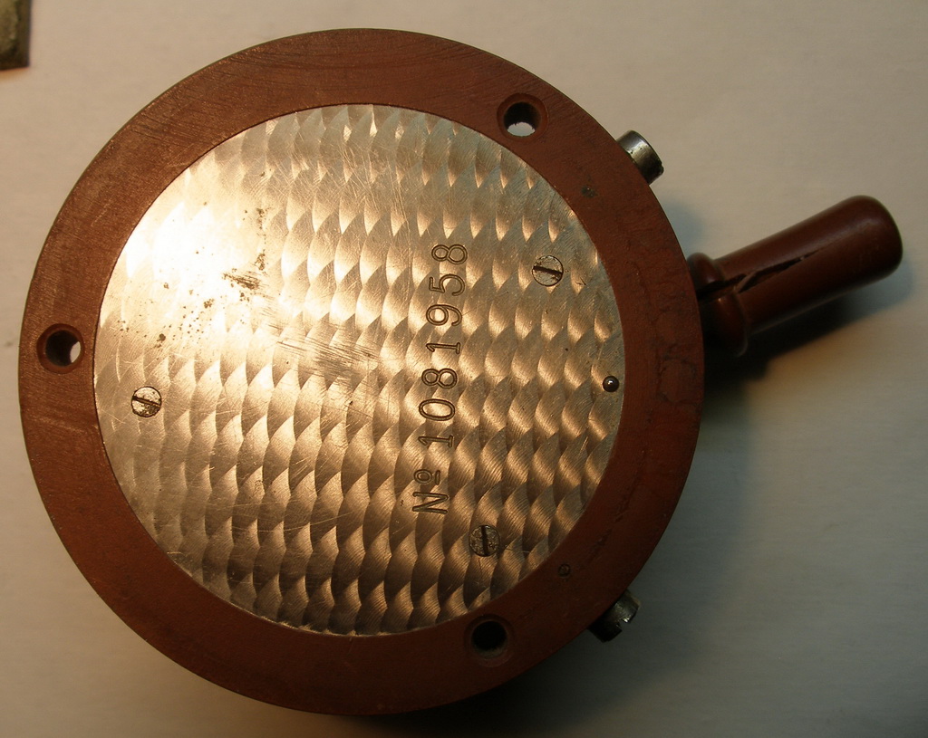

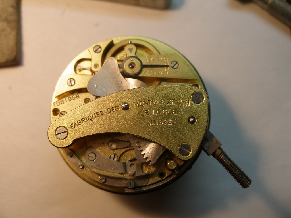

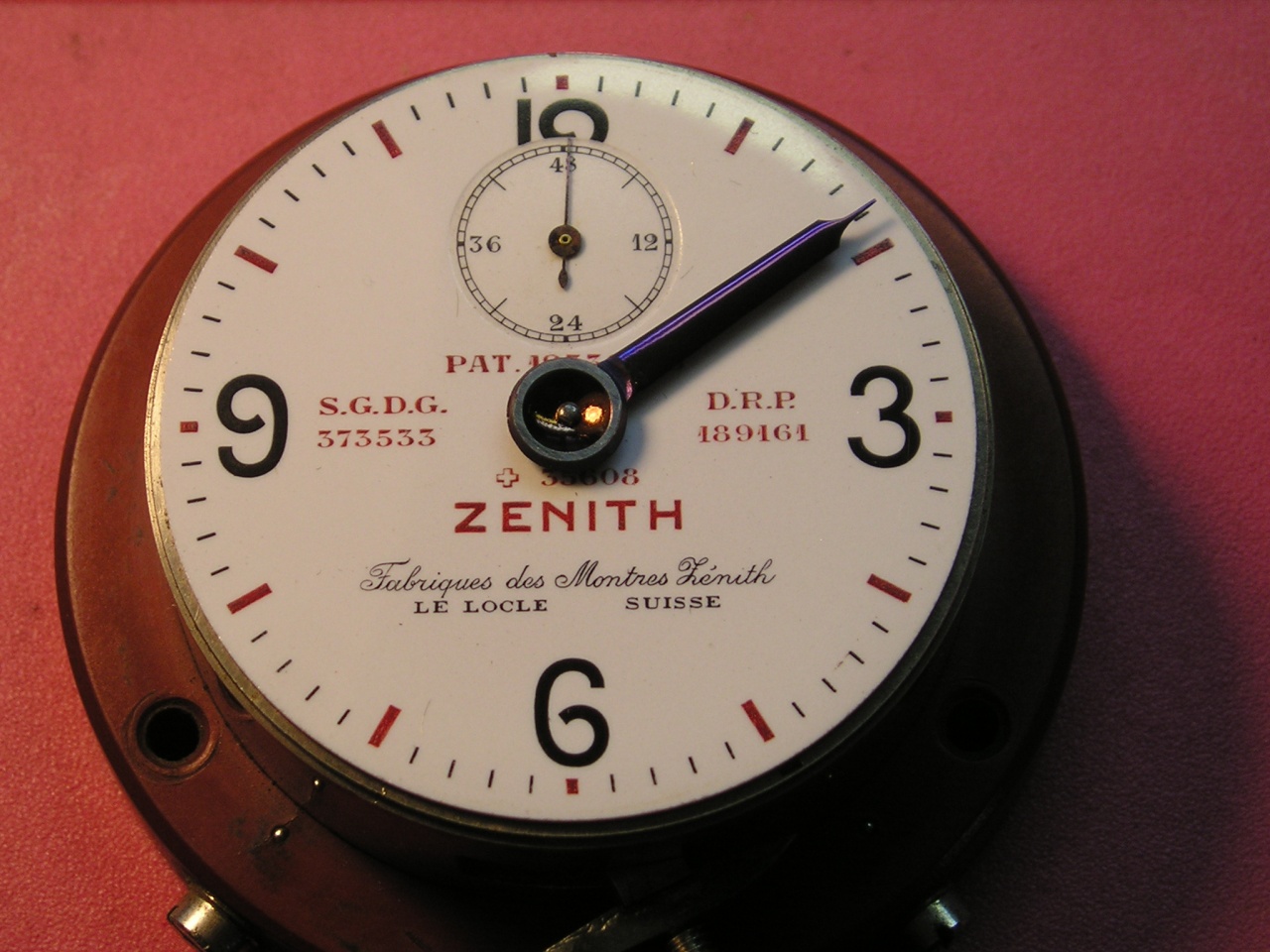

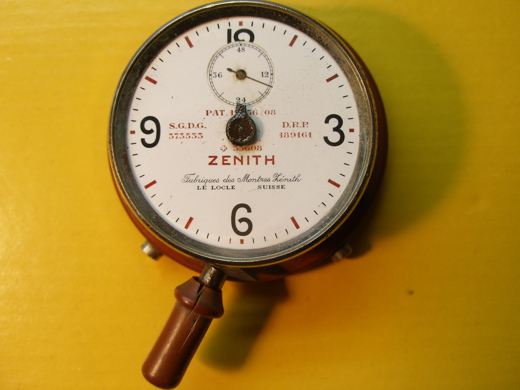

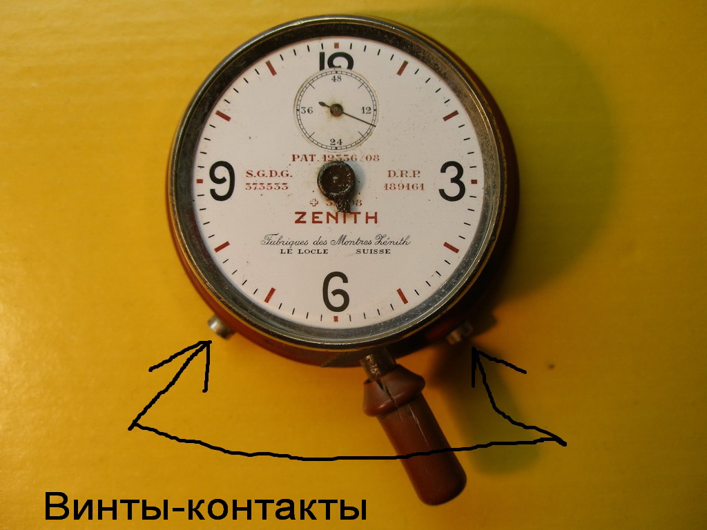

Помогите определить назначение прибора Zenith
При перекидывании рычага влево взводится небольшая пружина
и стрелка обнуляется на 12, вправо пуск.
За одну минуту стрелка проходит 5 делений, то есть как 5 минут.
Контакты замыкаются через 2 минуты и 30 сек. примерно.
Весь завод около 5ти с половиной минут.
Где такие приборы применялись, и может кто подскажет
форму стрелки, если приходилось видеть.
С уважением, Дмитрий.

Применялся на телефонных станциях для хронометража разговоров .

Понимаю что шутка, но качество изготовления предполагает долгий срок службы.
Сообщение от pioner61 Посмотреть сообщение
Ссылка не работает, Вас не затруднит повторить?

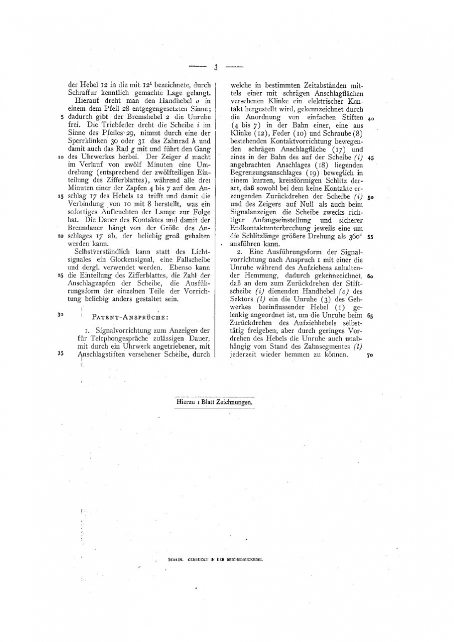

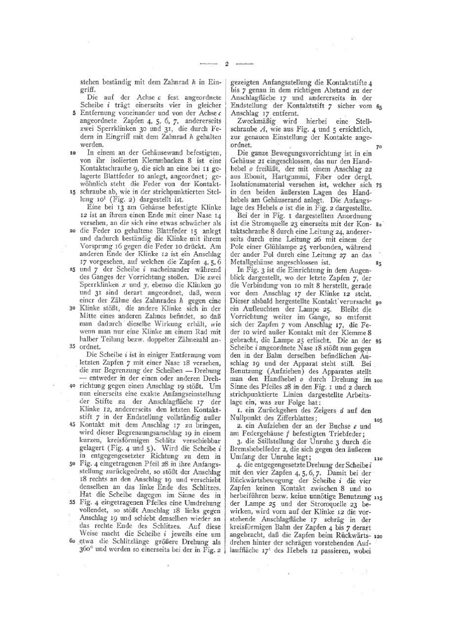

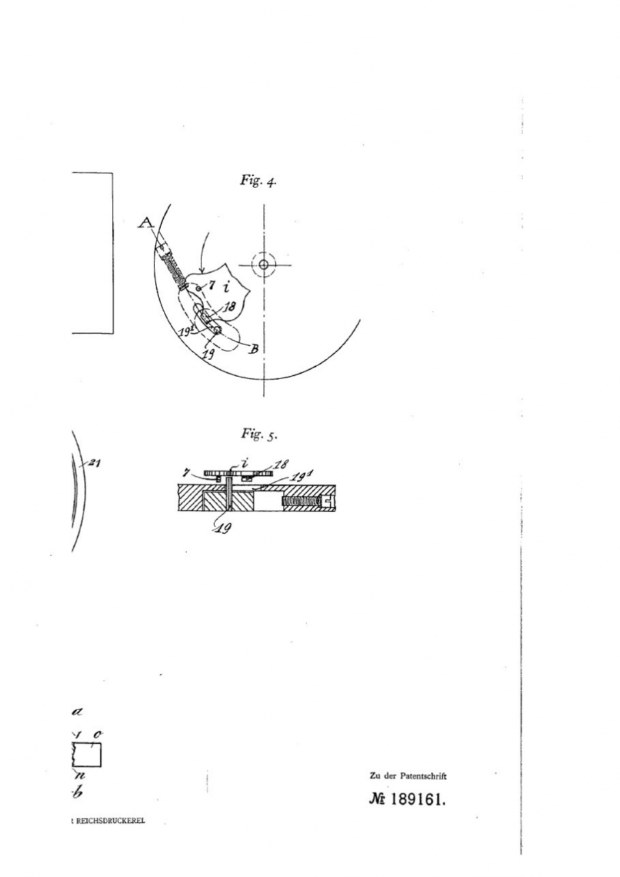

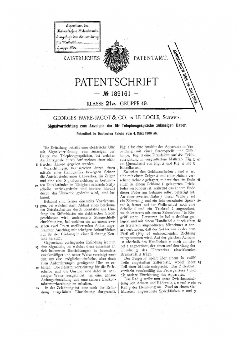

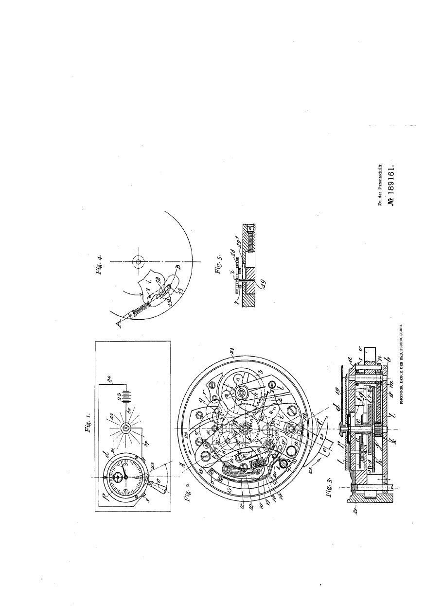

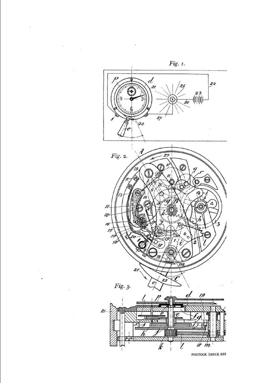

По патенту пробивать не пробовали? Похоже, что действительно телефонный таймер:

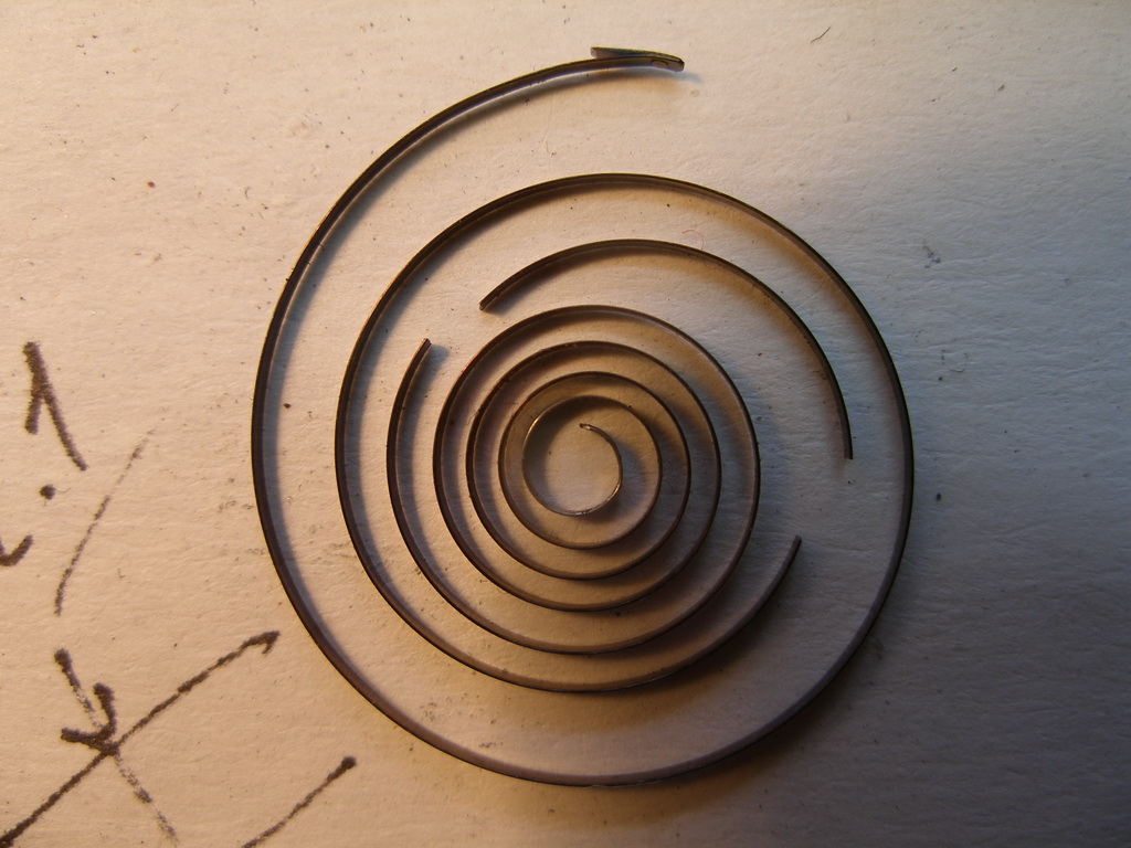

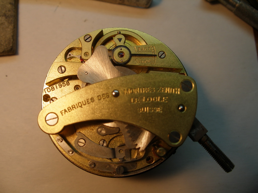

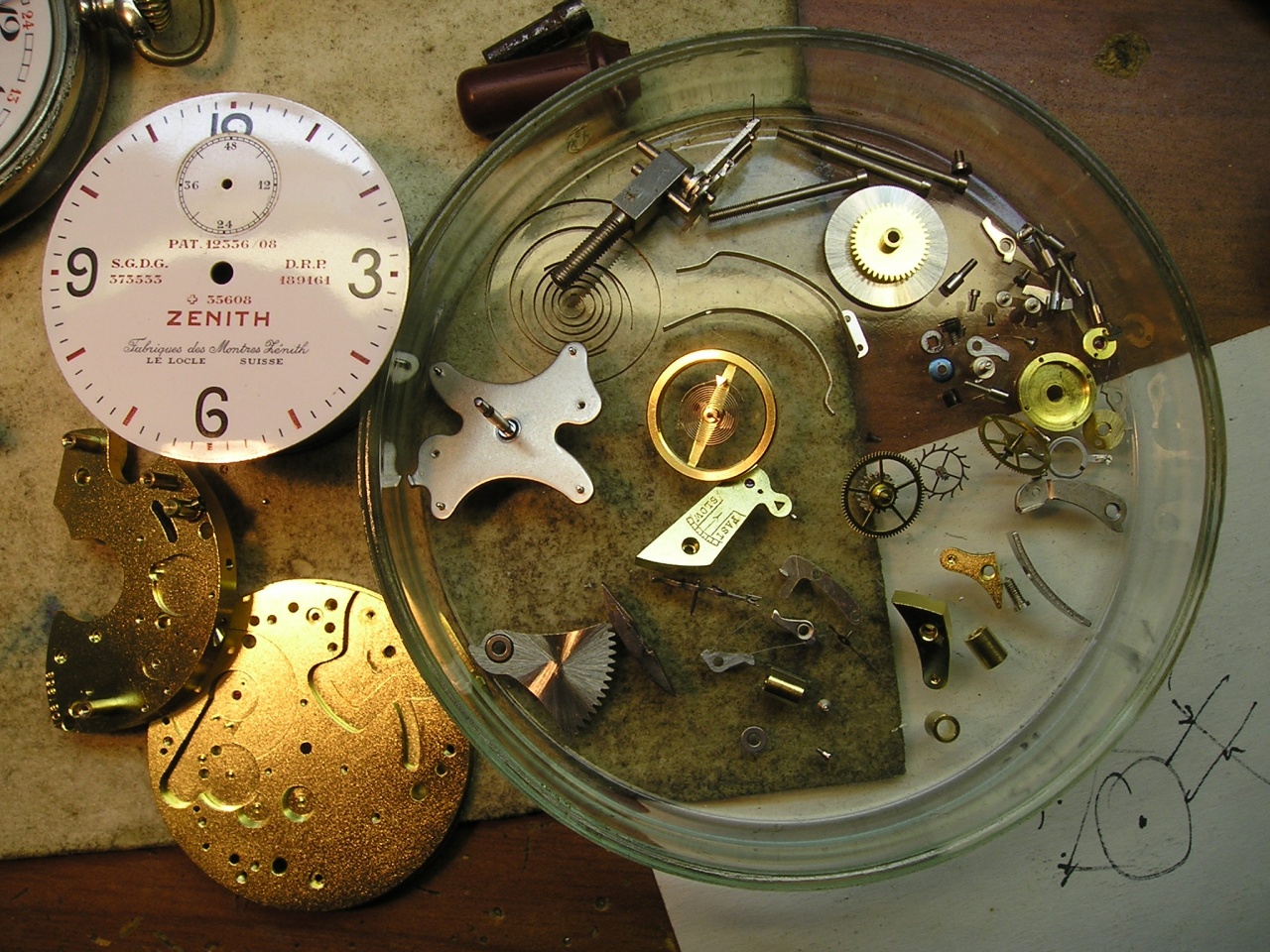

Сообщение от Graf Посмотреть сообщение
Завод значительно больше, вскрытие показало что пружина лопнула, может оборот стрелки или больше.
Когда отремонтирую, напишу точно.
Спасибо огромное за информацию.

Ну вот такая получилась стрелка (возможно близка к оригиналу),
а пружина от ORIENT хорошо подошла, только пришлось немного укоротить.
Стрелка делает оборот с небольшим, то есть 12 минут с запасом, и всё.
Контактная группа срабатывает через две с половиной минуты после пуска,
а потом ещё три раза через каждые три минуты.
Спасибо огромное за помощь, фото и патент я распечатал и отправил
заказчику вместе с прибором. Думаю он будет доволен.
