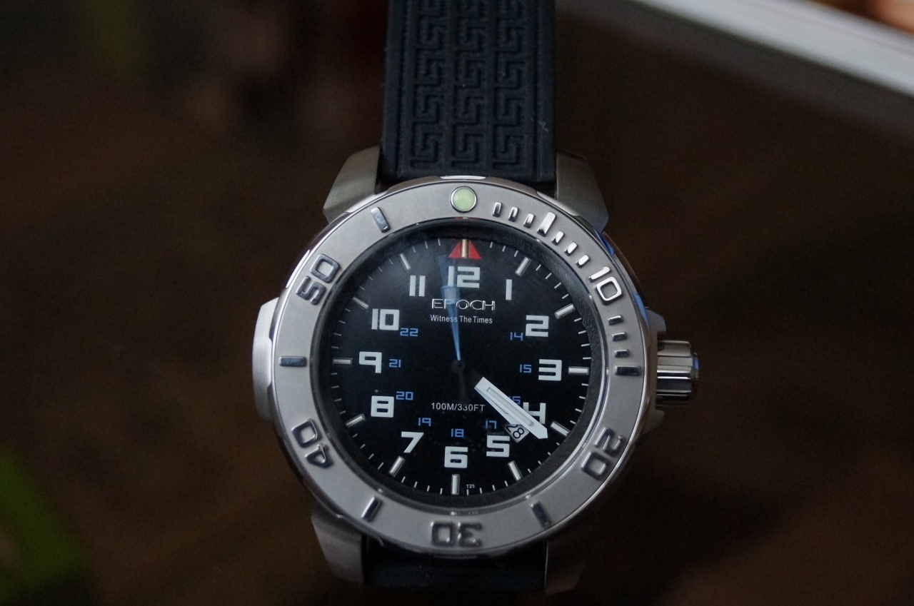

Всем здравствуйте! Начну с небольшого предисловия, чтоб было понятней причина моего ..... Захотелось часы с тритием, чтоб брутальные, в нержавейке, водозащитой, не плохим кварцевым мехом и т.д. На те, которые приглянулись, не хватало возможностей И решил попробовать EPOCH- Китай. Ничего плохого о часах сказать не могу, очень не плохие часы, SWISS тритий, SWISS-Ronda, но карбоновый корпус. Хорошего качества, но очень легкий для меня, не привык я к легким часам, думаю я не один такой здесь, нравиться мне когда часы что то весят и знаешь, что они одеты на руку И как то случайно наткнулся на такие чудо часы BARBOS, название ни капли не смутило, но сами часы понравились очень, причем все их модели. Начал мониторить тему, и на ебее нашелся продавец который продает корпуса "барбосовские" правда всего две модели, но классные, часов с такими корпусами у них я не нашел. Ну и закрутило меня, загорелся собрать часы своей мечты ( сразу скажу, что я не часовщик) Как ни странно почти все "срослось" Были сомнения, по поводу "циферов" у барбоса диам.-35,5мм. у эпоса-34мм. и у тритиевых мехов высоко подняты стрелки. Опасения естественно все оправдались Пришлось на скорую руку из 1мм. пластика вырезать кольцо между цифером и корпусом, в результате все получилось, осталось найти токаря который выточит мне промежуточное красивое кольцо из нержавейки, и часы-мечта будут закончены А пока хвастаюсь рабочим вариантом ЭПОСНОГО БАРБОСА Вот что имеем: Корпус нержавейка, но мне не знакомое покрытие, при дневном свете он дымчатый чеслово, диаметр безеля-46мм. диам.корпуса с заводной головкой-54,5мм.стекло- сапфир( проверить так или нет не знаю как, на каплю вроде похоже на сапфир ) диам.завод.головки-9мм. на резьбе, резьба внутренняя. размер ушей-22мм.толщина-16мм. вел с резиновым ремнем-149гр. водозащита-500м. Тритий SWISS made- 25 лет гарантия, мех. RONDA SWISS made. батарейка RENATA 371 SWISS made 5 лет гарантия. Примерно так извините если где то не профессионально выражался[ATTACH]Нажмите на изображение для увеличения

Сообщение от vlade4kin Посмотреть сообщение
Ну, точнее будет - ЭПОХАЛЬНОГО БАРБОСА! Китаец-то все же EPOCH, а не EPOS.

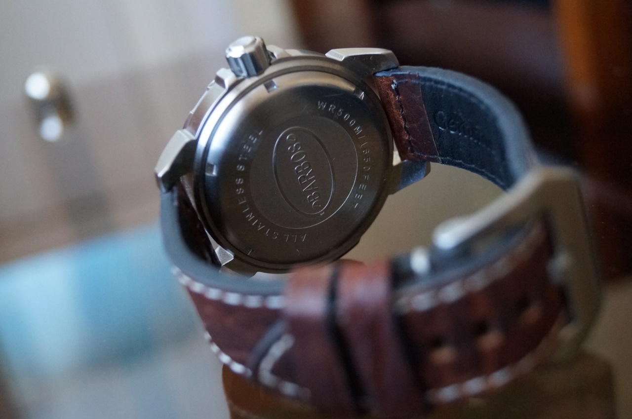

А с чего решили что корпус карбоновый , если на задней крышке ALL STAINLESS STEEL

карбоновый - оригинальный корпус EPOCH

Сообщение от Natarios Посмотреть сообщение
Вы немного не поняли, или я не так выразился карбоновый корпус у EPOCH, у Барбоса нержавейка

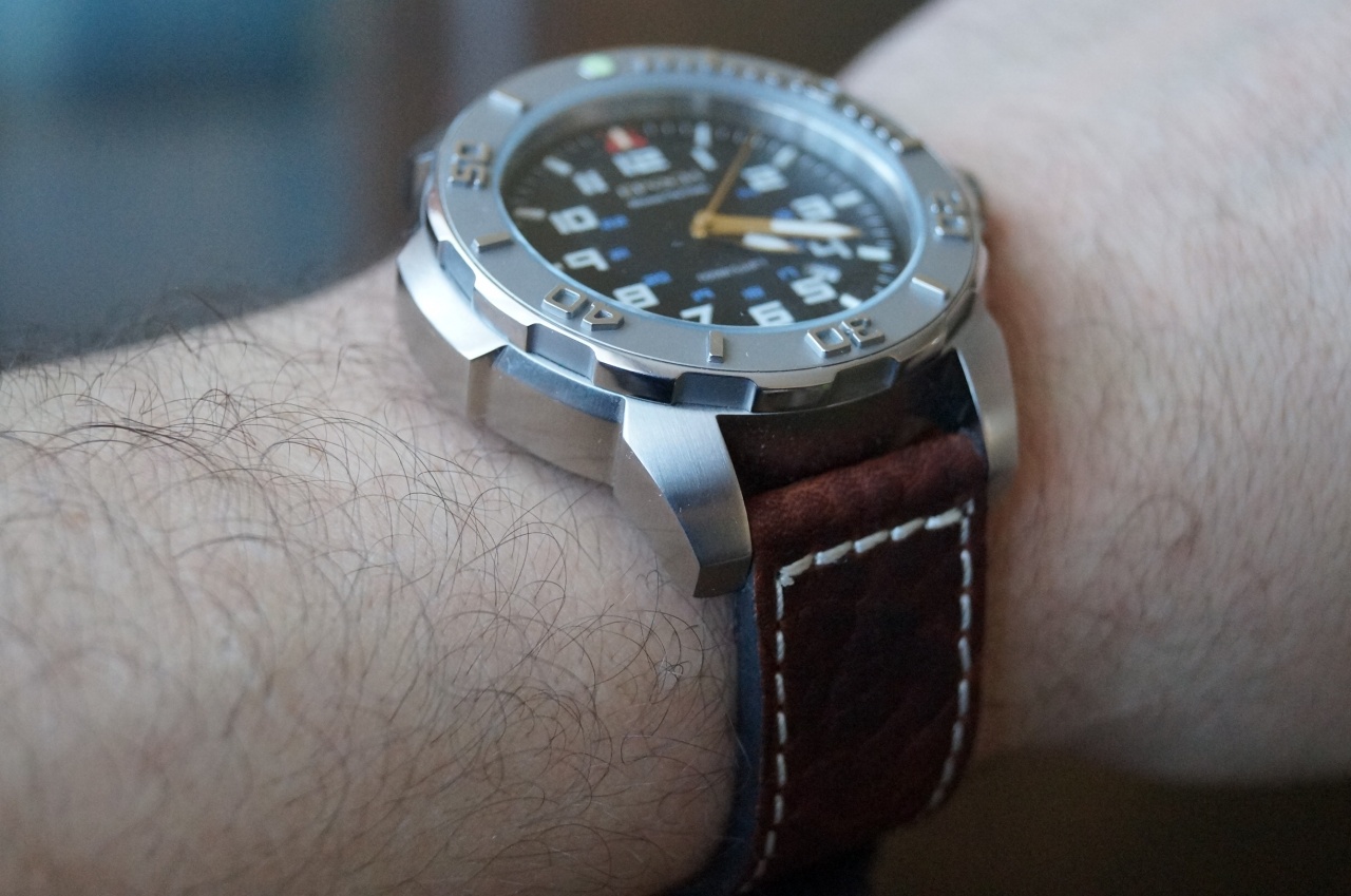

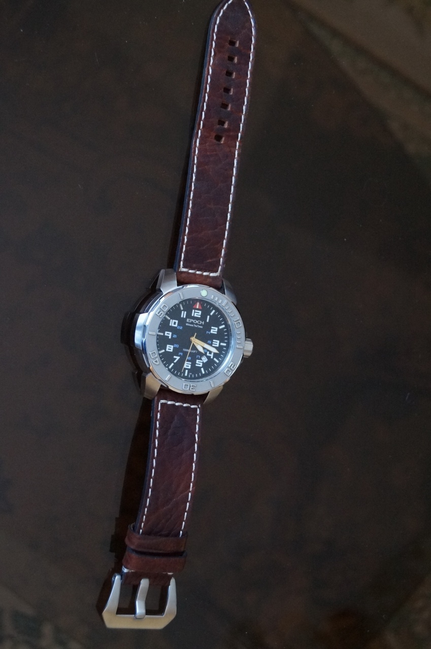

Всем здравствуйте. Балуюсь с ремешками и браслетами Хотелось бы обратиться к специалистам за помощью. Подскажите пожалуйста, как крепится циферблат к мех.RONDA515 Если это реально хотелось бы переставить цифер на 180 град. Тогда получится что заводная головка будет к локтю? Подскажите кто в курсе. Заранее благодарен, и несколько фото любимых часов
