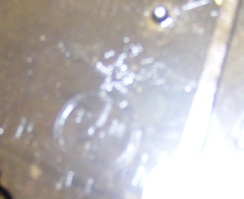

Здравствуйте уважаемые форумчане! Подскажите пожалуйста, где можно получить информацию о часах по номеру на механизме? Часы Le Roy, механизм FMS. Нужен год выпуска механизма, год выпуска корпуса (как я понял, это не одно и то же), и картинку. Предстоит реставрация, а некоторые элементы оформления корпуса утеряны.
Долго искал в интернете, но одинаковых корпусов нет! По словам владельца - примерно середина 19 в.
Буду благодарен любой помощи.

к сожалению русскоязычных ресурсов в сети не заметно, всё что есть - за границей. более - менее точной датировке доступны только Густав Беккер и Junghans ещё , да и то есть разночтения. С определённой вероятностью можно датировать по стилю корпуса, по рисунку клейма. Лё Рой были в большом количестве на рубеже веков, так что середина 19го века?.. не знаю...

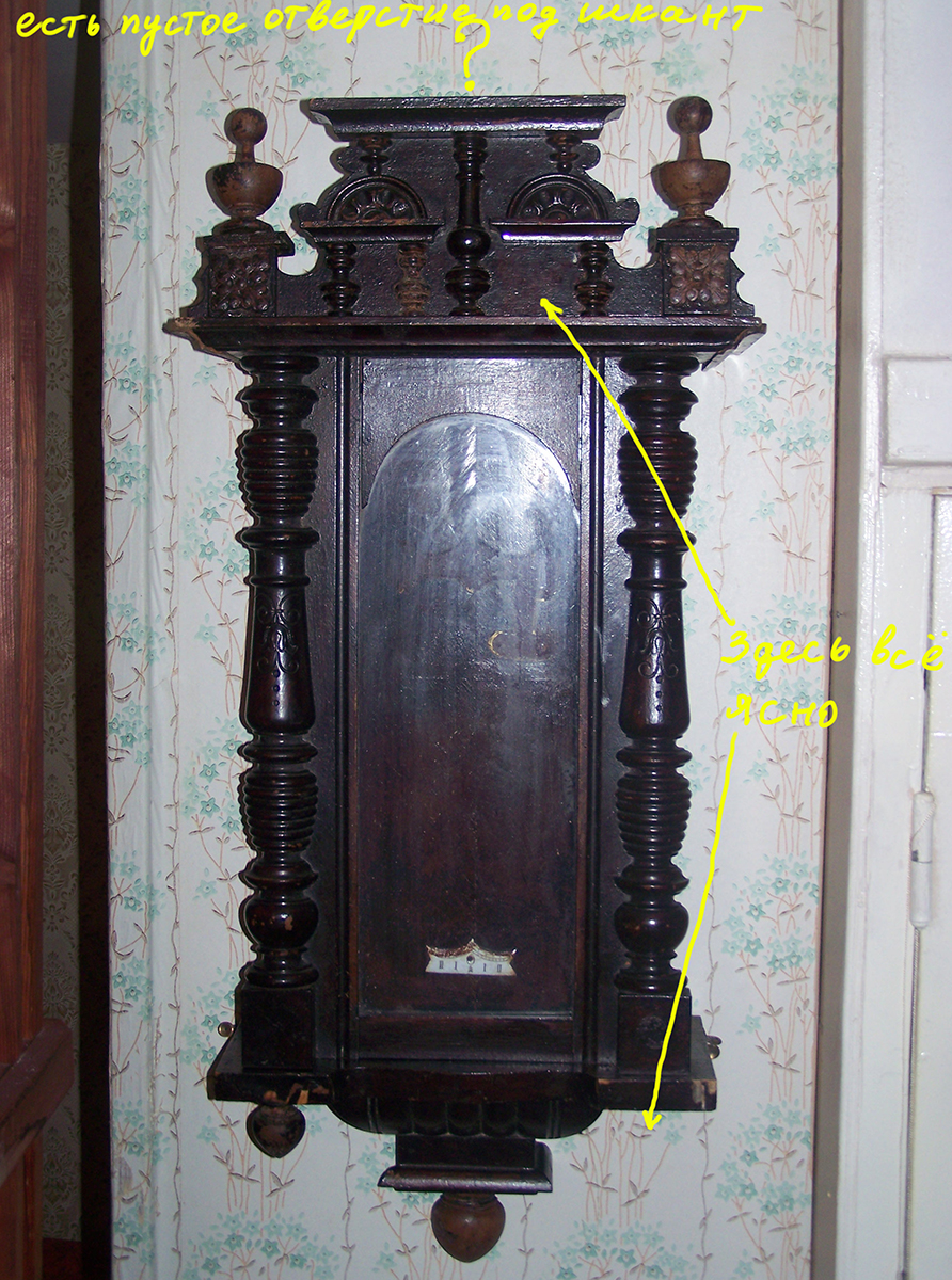

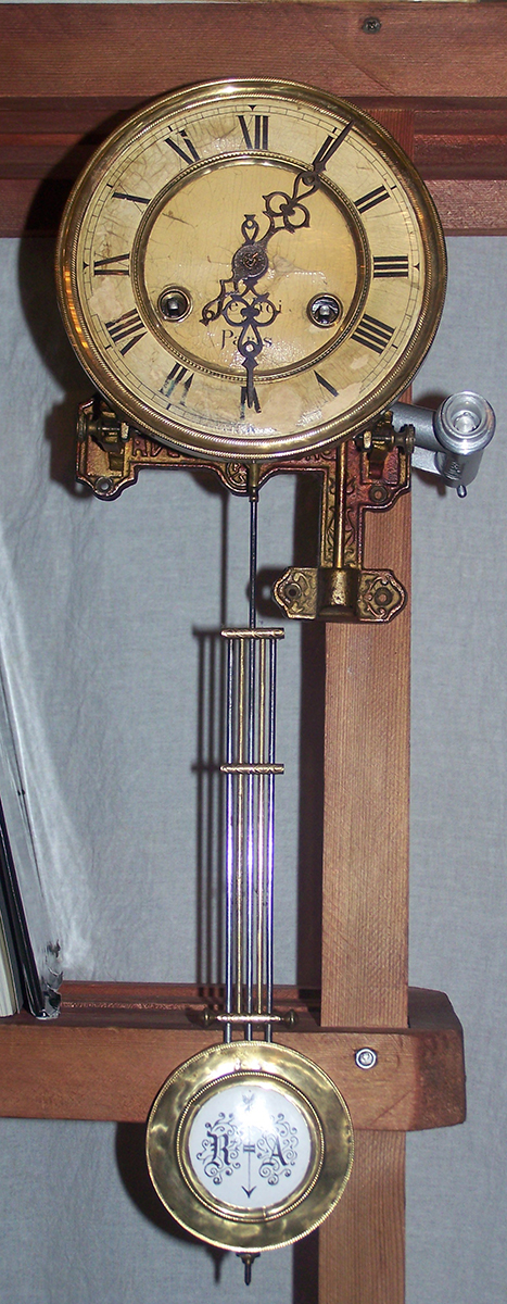

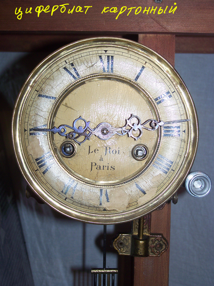

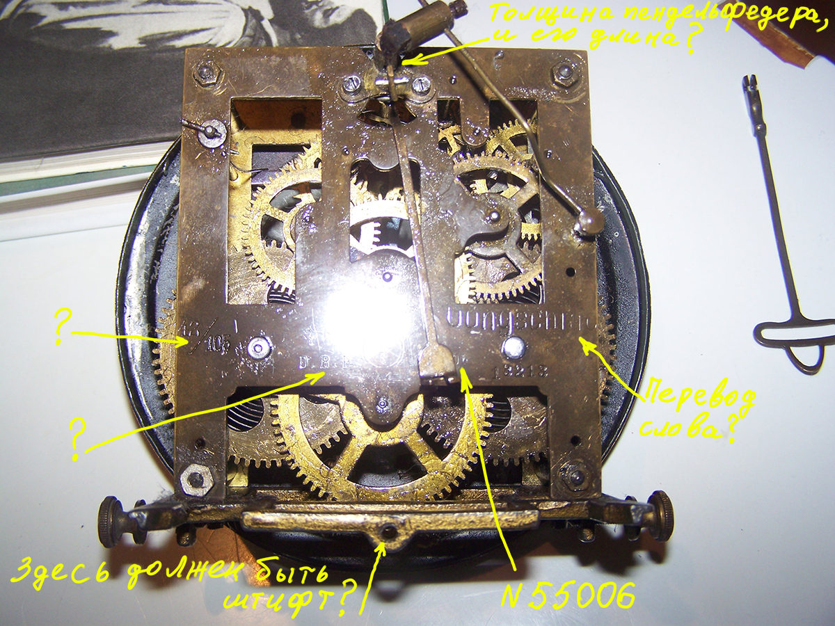

фото
выкладываю фото, сразу не мог - часы пока не у меня.

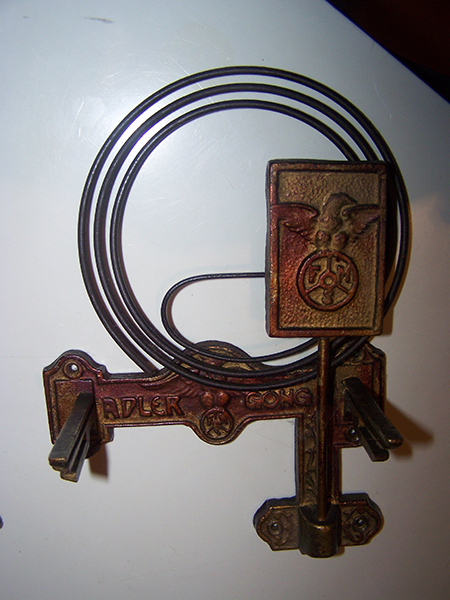

Что можно сказать практически сразу: часы можно датировать примерно второй декадой XX века. Об этом говорит наличие гонга с резонатором, специфичная форма стрелок и картонный цифер.
Корпус эклектичный, довольно стандартный, приятно что сохранились родные "стабилизаторы" (по бокам мелкие латунные железки с винтиками, выравнивавшие часы по стене).
Корпус, украшенный непонятно даже сколькими слоями чего, думаю, не знает уже никто, нужно отмывать полностью. Как мне рассказывали, реставраторы используют для этого пары ацетона. Корпус разбирается на части (в идеале), укладывается в большой прочный пластиковый мешок, куда опускается ветошь, смоченная в ацетоне. Покрытие размягчается почти мгновенно, достаточно нескольких минут. Дальше образовавшуюся "кашу" снимают лезвиями от канцелярского ножа.

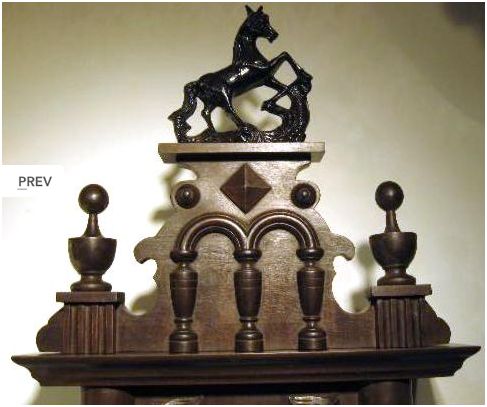

По поводу навершия (короны) - оно просто некомплектно: с самого верха утеряна декоративная фигурка орла\лошадки\лося\козлика (можно только догадываться, кого из них или чего еще). Вот как тут:
Довольно распостраненный сюжет - коник
Вообщем, лепили все, что сердцу было угодно, что и вам рекомендую сделать.
Но конкретно у FMS-ов чаще всего, конечно, сидел орел.
В принципе, эти штуки все есть новодельные, и даже можно купить. Если не смущает международная торговля, то скажу как.

Цифер, кстати, под этот механизм на молотке продают. Дороговато, конечно.
