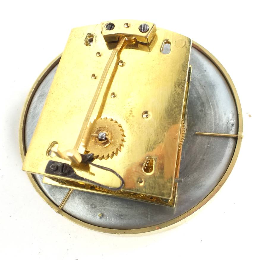

Добрый день.
вы писали что пружина лопнула, возможно мне показалось , но на фото кажется видны сломанные зубы на барабане.

Доброе утро Сергей Дмитриевич!
снимали барабан все зубья на месте, но пара рядом стоящих зубов погнуты, наверно от того, что пружина лопнула. Лопнул хвостовик пружины. Да и раньше часы были уже в ремонте, по-моему, три зуба впаивались вам как раз таки видна пайка.

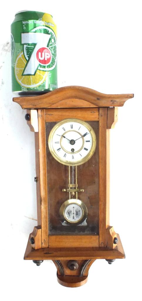

Денис, вот фото механизма в оригинальной комплектации, видно родную пружинку трещетки, надеюсь, поможет при восстановлении.
Корпус этих светлых часов ниже, похоже, тоже был с подмалевком, но при "реставрации" краску полностью смыли до дерева.

Влад, привет!
Думаю, есть разница в возрасте часов. Обрати внимание, у Дениса циферблат цельный, а у часов на фото составной. Ленцкирх начал комплектовать составными циферблатами свои миниатюры (боюсь соврать) где-то с начала 1870-х годов. Думаю, сдесь разница примерно такая же. Все ранние венские миниатюры имели именно такие маятники как у Дениса, на железном штыре. да и разница в исполнении этого маятника по сравнении с "шайбовым", думаю, заметна.
Денис, а у меня вам подарок =)))
