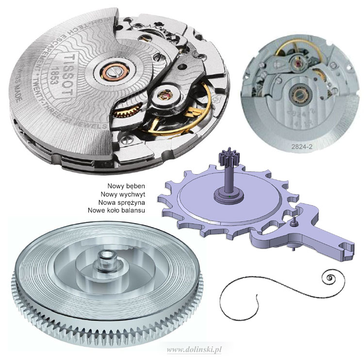

Коллеги, подскажите, что за механизм H-10 (Стоит, в частности, в Spirit Of Liberty)
Судя по заявленным 80 часам - это Powermatic с тем же пластиковым спуском?

http://new.hamilton-uni.com/en/hamiltonCalibers
на счет спуска не ясно
в Тиссошном Пауэрматике 23 камня, а здесь 25 как в простом 2824

срыв покровов!
http://www.uhrenwerkstattforum.de/t6251f26-ETA-C.html
как видим, спуск металлический с рубиновыми палетами
это ETA C07.611
в Тиссо Пауэрматике спуск пластиковый

Ну, серия механизмов-то все равно, по сути, одна и та же - ETA C07.**1
Только Powermatic 80 - это ETA C07.111, а Hamilton H-10 - ETA C07.611
Вот отсюда и отличие в них - материал спуска и 2 "лишних" камешка.
